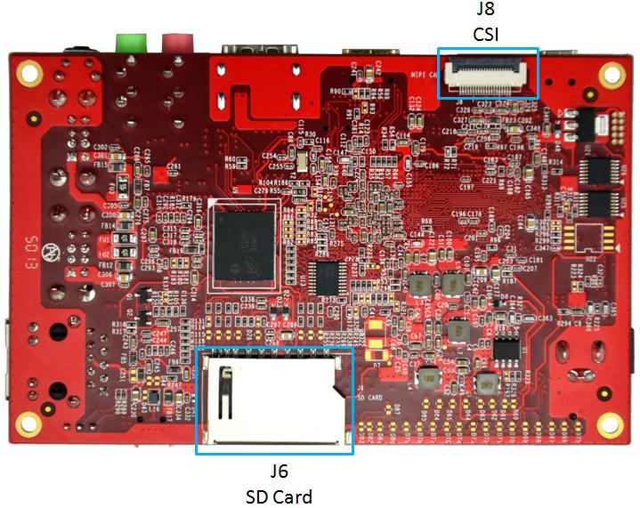

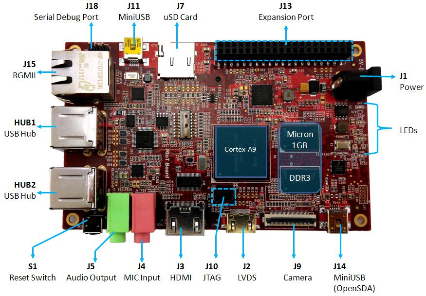

接下来大概看一下板子的配置。
  • i.MX 6Solo:1*Cortex-A9@1 GHz
  • 存储器:DDR3 1GB + eMMC 4GB + SD (J6) + TF (J7)
  • 供电:DC5.5*2.5 (J1)或GPIO扩展接口 (J13)
  • 视频:输入包括MIPI-CSI 2-lane (J8) + Parallel 8-bit (J9),输出包括LVDS 1-ch 6-bit (J2) + HDMI v1.4 (J3) + Parallel 20-bit (J13)
  • 音频:Audio Codec是SGTL5000,支持3.5mm In (J4) + 3.5mm Out (J5)
  • 网络:PHY是AR8035,支持RGMII (J15)
  • USB:USB 2.0 OTG (J11) + USB 2.0 Hub (4-port)
  • 调试:JTAG (J10) + OpenSDA (J14)

接下来是吐槽时间,说说这个板子设计的槽点。

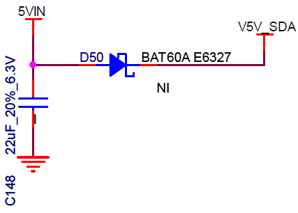

最为生草的还是板上自带的OpenSDA。看起来OpenSDA可以提供一个调试接口和一个虚拟串口,可以对SoC进行全方位的调试,但是!这个OpenSDA!不!能!用!直接上电一点反应都没有!这是为什么呢?用J-Link读了一下U23 (MK20DX128VFM5)的Flash,发现Flash全是FF,根本就没有烧录固件进去,这就是个白板!
但是问题不仅限于此,看了原理图就会发现,这货实际上压根没有连接JTAG,而是接到了SD/SPI Flash上,也就是说OpenSDA的设计本意是用来直接向SD/SPI Flash写入数据的,而不是用于调试功能,所以不能使用OpenSDA对CPU进行调试。当然,理论上来说虚拟串口还是能用的,但是实际使用的串口基本上是网口旁边的J18,而J18接的是UART2,OpenSDA接的是UART1,要用的话还得改参数,所以结论就是,这个自带的OpenSDA就是个废物。

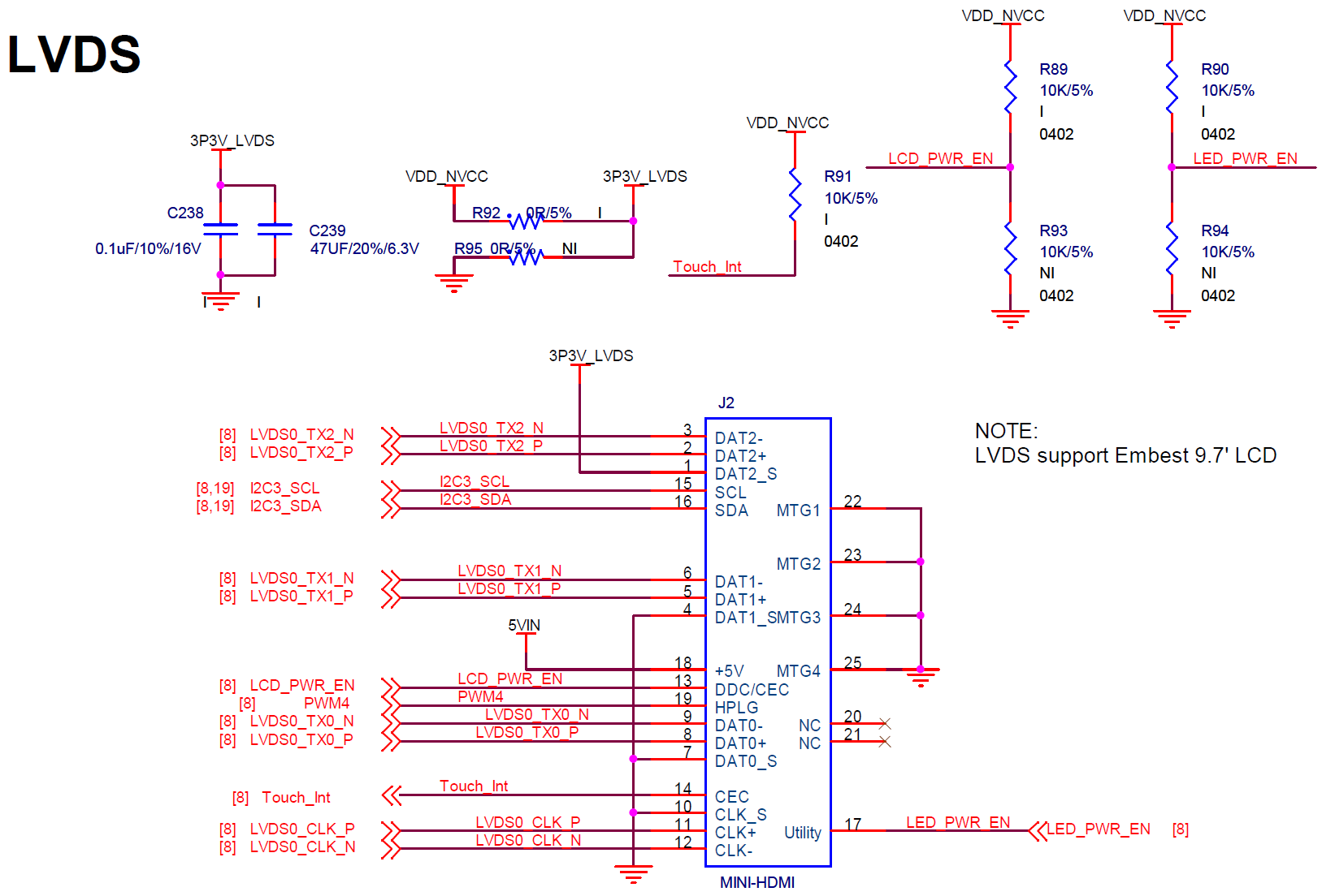

另外,虽然板上自带了比较丰富的视频输入/输出,但是也是一言难尽。比如说并行输入只有8位,并行输出只有20位,MIPI-DSI不存在,LVDS只引出了1-ch 6-bit。说到LVDS,板上提供的接口是自定义的mini HDMI,看了一下接口定义似乎和市面上的类似方案不兼容(iTop-4418/6818也用mini HDMI传输LVDS),而且看样子背光电路也要自己搞,工作量+1。不过好在HDMI+LVDS也还是够用的,可以玩一玩双屏异显了。
最后就是供电。供电接口还是上古时期的DC这个就不吐槽了,毕竟这板子也有些年头了;不过只有DC和GPIO扩展接口可以给板子供电也是很难受了。看原理图可以发现D48可以用来从OpenSDA向板子供电(虽然本意似乎并非如此),但是鉴于OpenSDA是残废状态,还是暂时用DC供电吧。
另外,板子上似乎有大量的ESD二极管用来保护GPIO等接口,但都没有焊上,估计是成本考虑吧。

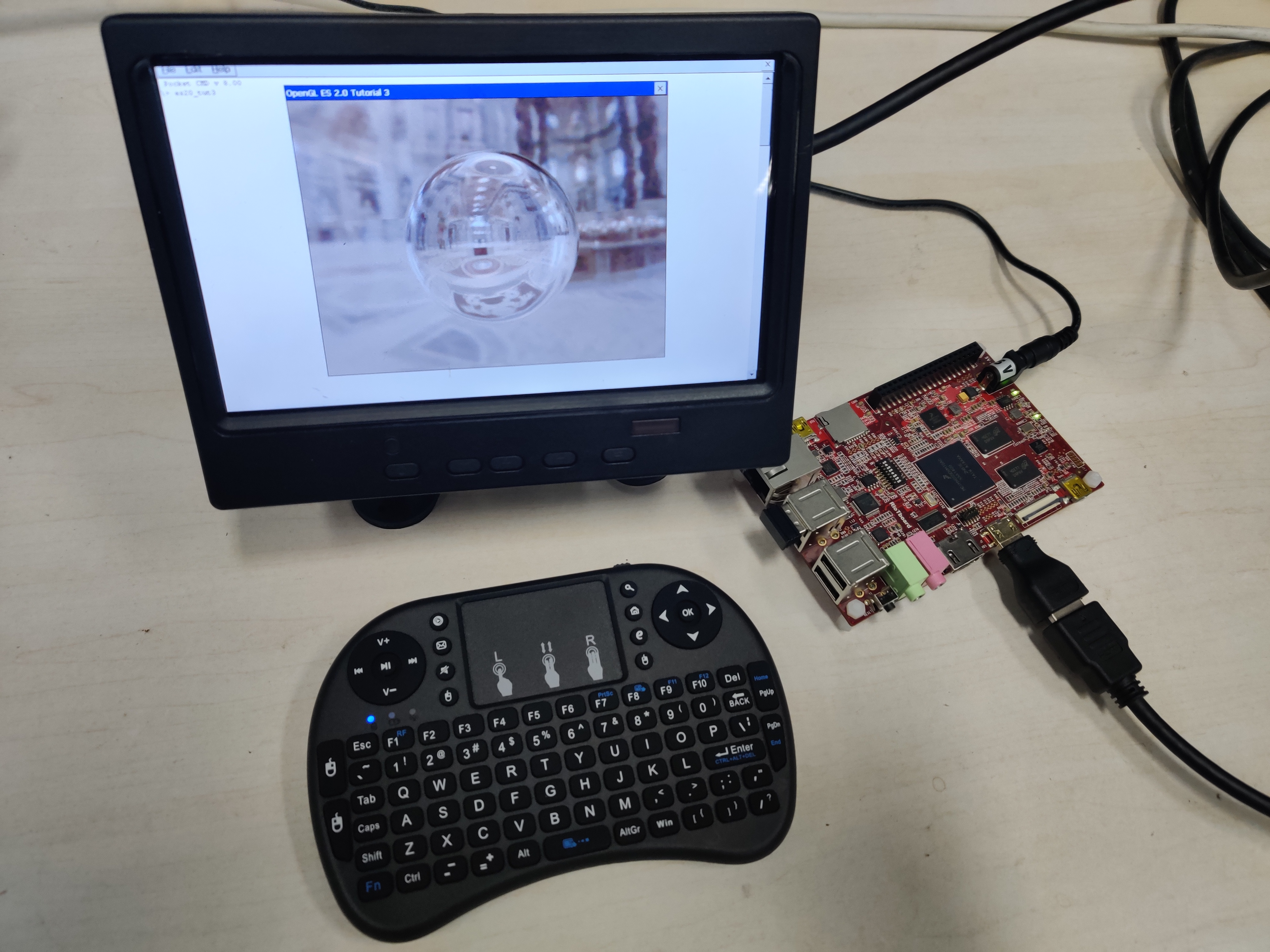

在开始玩Linux/Android之前,先来个有趣的东东:WinCE。之前没玩过WinCE,正好有人移植好了i.MX6的BSP,并且提供了prebuilt的固件(包括WEC7和WEC2013),可以简单地玩一玩。下载地址:iMX6 BSP | GuruCE。
可以看到,GuruCE为RIoTboard提供了prebuilt的固件,并且允许用户在上面做一些开发(需要安装M$的开发套件),包括OpenGL-ES和OpenVG。我懒得在上面编译并运行程序了,所以试着跑了一下他的demo,效果还不错的样子,低分辨率下非常流畅,1080p就有点吃力了。跑了一会儿就发现发热量还是比较感人的。

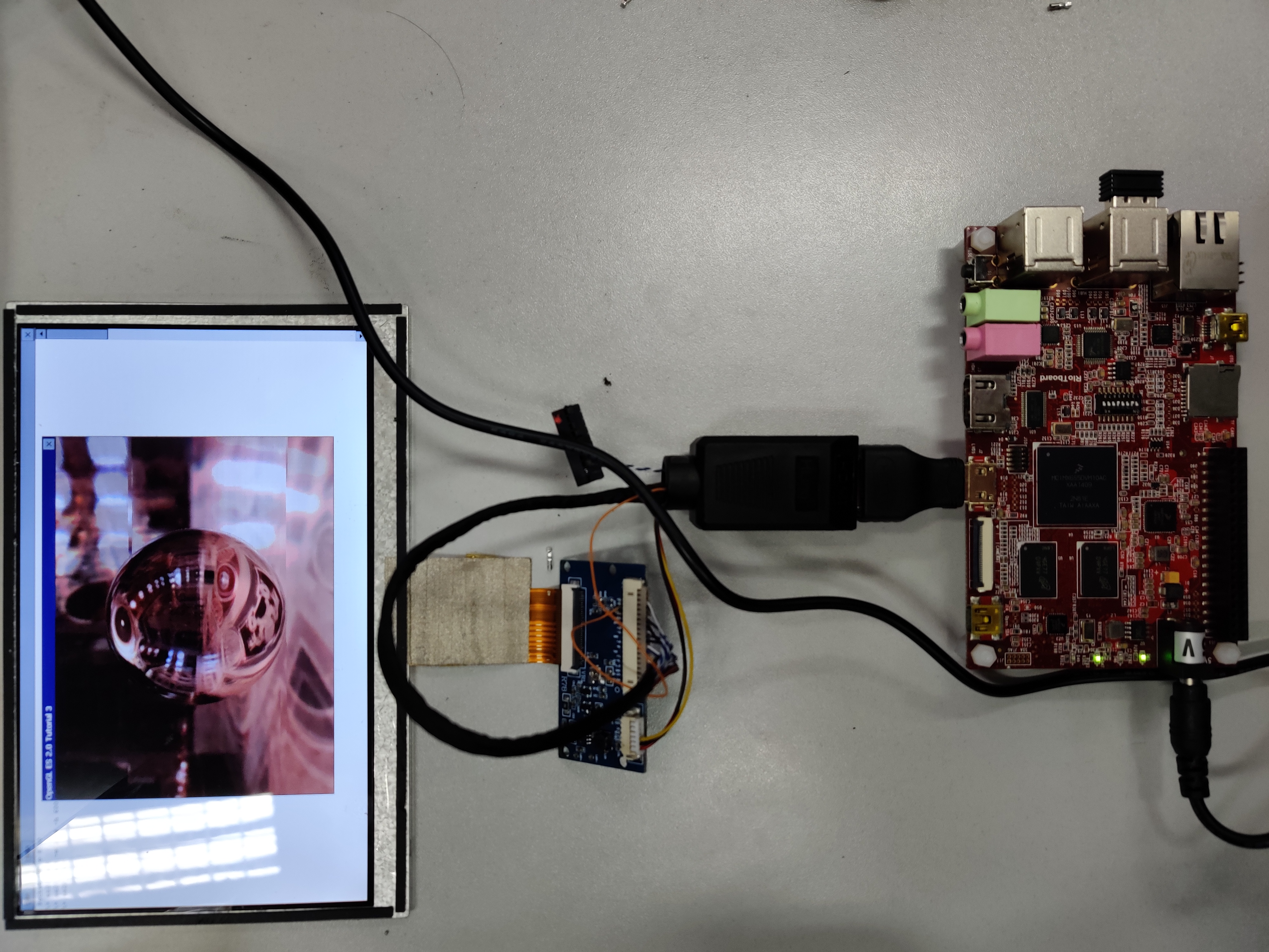

在另一个帖子里面入手的LVDS屏幕,分辨率1024x600,通过板子上的mini HDMI接口(实质上是单6的LVDS接口)成功点亮。
屏幕型号为CRD080TN01-40NM02,兼容AT070TNA2 V.1。

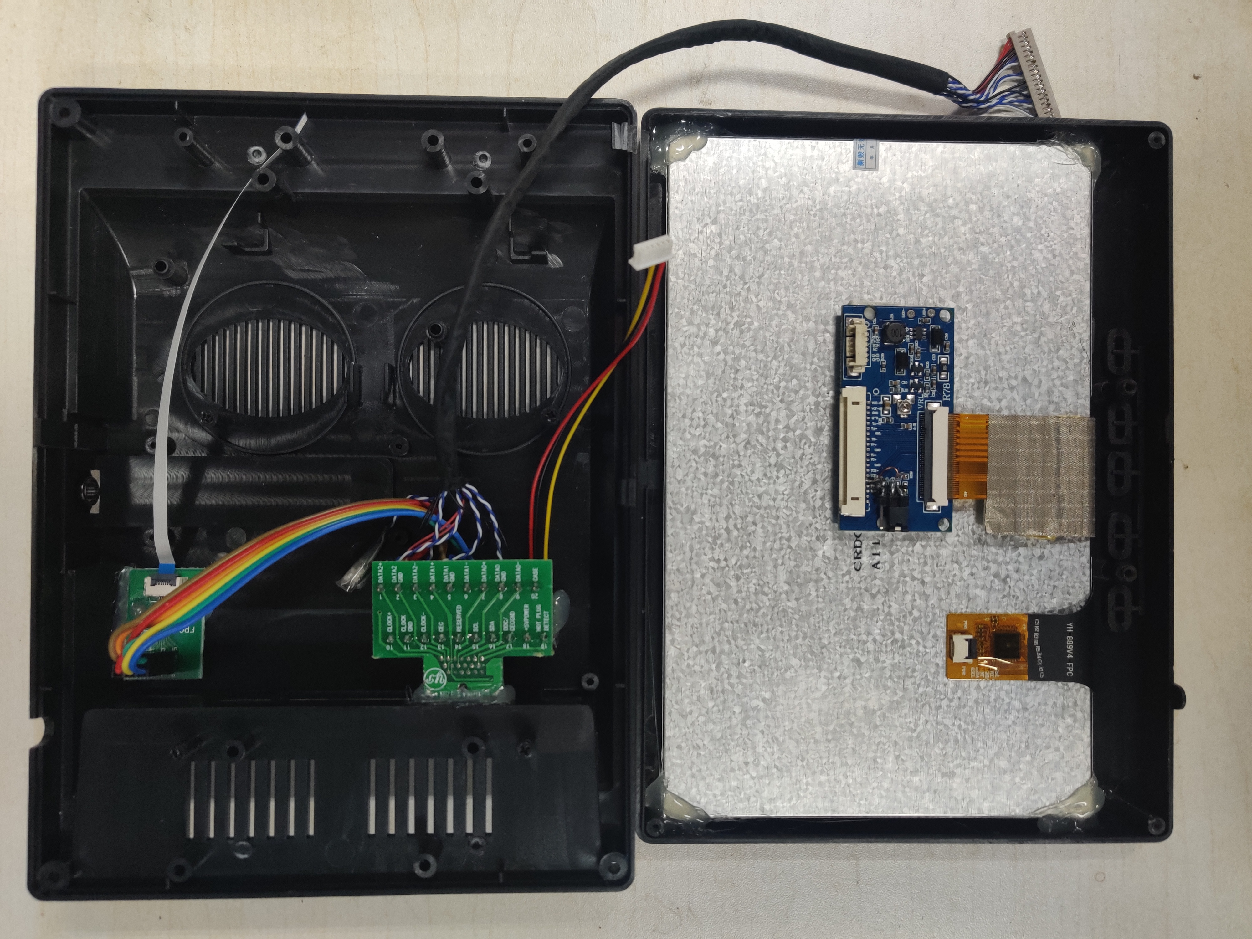

给屏幕贴上触摸屏(GT911),装上带支架的外壳,并且接好HDMI的所有引脚,之后使用就可以通过mini HDMI转HDMI的线从板子直连屏幕了,非常方便。

就是I2C,用的是GT911,不过还没有测试驱动(最近忙着在玩另一块板子。。
现在用的方案是免焊HDMI座,直接放到外壳里面,屏幕和主板现在就是一根mini HDMI转HDMI的线相连。

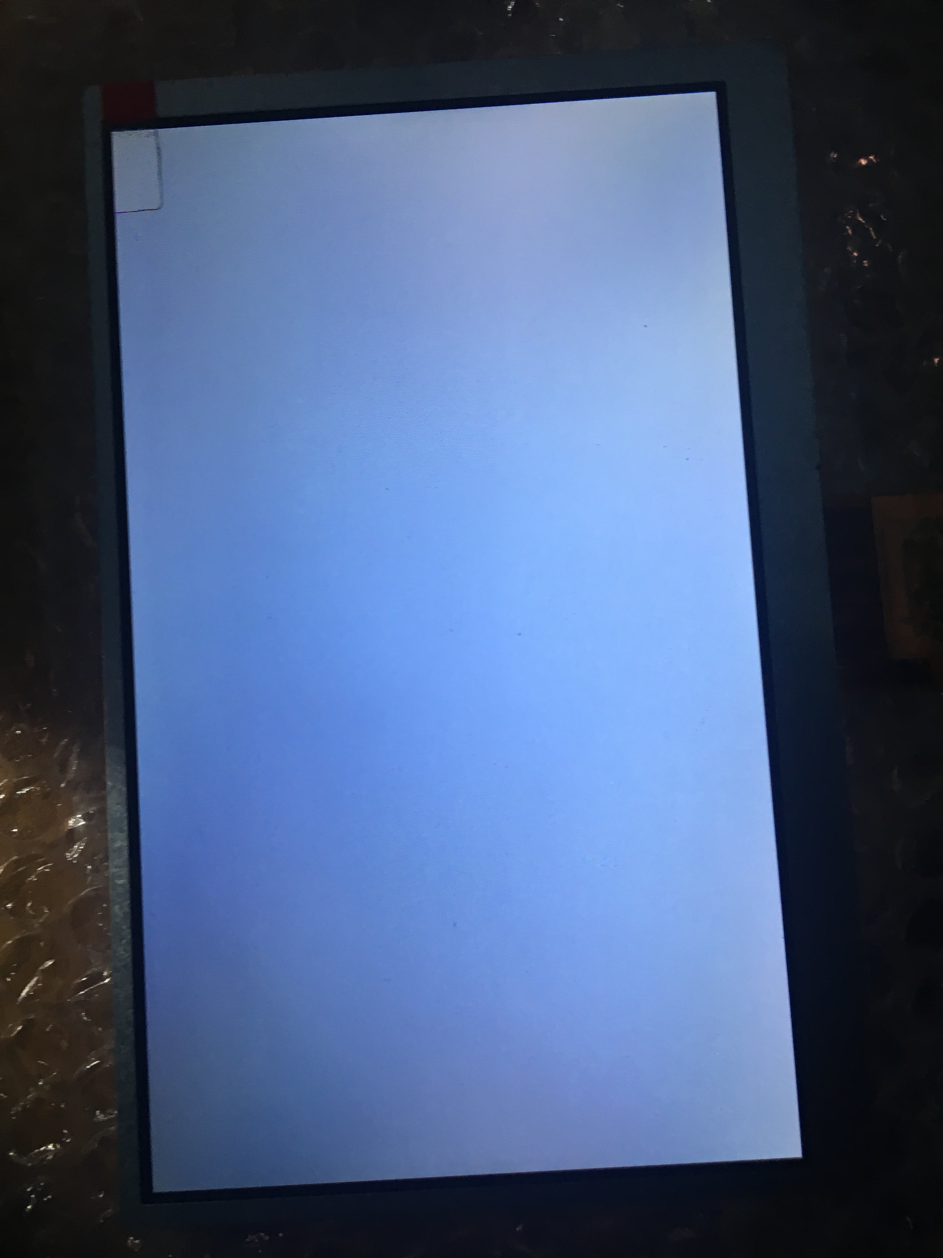

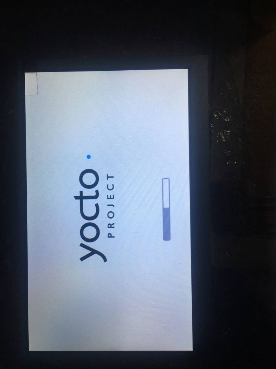

大佬,请教下,我网上买了一块lvds接口的奇美7寸屏(型号为:EJ070NA-01J),上电后发现背光亮,屏全白啥都不显示。然后能听到mini HDMI转HDMI线中间部分有滋滋电流声。接线部分查了没接错,也都导通的,试了英贝特自己的安卓和linux固件都无法显示,重新配置了lvds的驱动参数也不行。照片由于角度关系,正面看都是一样的颜色
驱动参数配置如下(内核3.10.17):
static struct fb_videomode ldb_modedb[] = {
//其他屏参
"LDB-XGA", 60, 1024, 600, 19528,
220, 40,
20, 5,
60, 10,
0,
FB_VMODE_NONINTERLACED,
FB_MODE_IS_DETAILED,},
你觉得有可能什么地方有问题?

问题解决了,是HDMI线造成的,重新换了根接上就正常了

可能是因为线芯数量不够,需要准备一根19pin全引出的mini HDMI线。

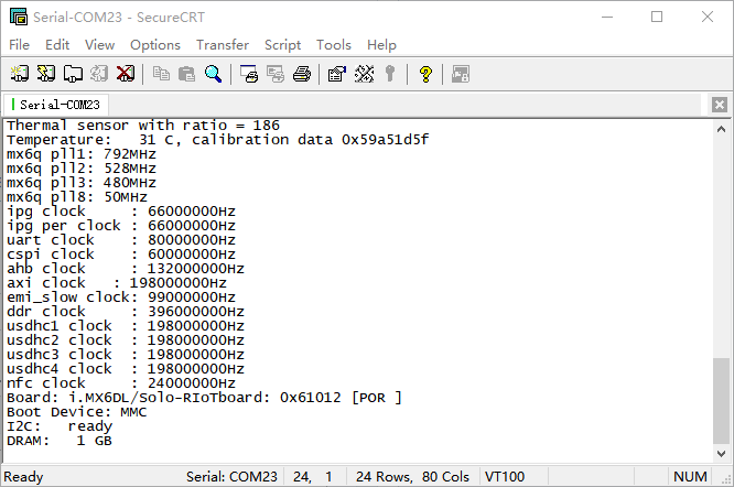

尝试按照说明文档烧写固件,mfgtool停在 Jumping to OS image.
Debug输出:
U-Boot 2009.08-00683-gb8f6a79-dirty (Mar 10 2014 - 11:12:01)
CPU: Freescale i.MX6 family TO1.2 at 792 MHz
Thermal sensor with ratio = 186
Temperature: 31 C, calibration data 0x59a51d5f
mx6q pll1: 792MHz
mx6q pll2: 528MHz
mx6q pll3: 480MHz
mx6q pll8: 50MHz
ipg clock : 66000000Hz
ipg per clock : 66000000Hz
uart clock : 80000000Hz
cspi clock : 60000000Hz
ahb clock : 132000000Hz
axi clock : 198000000Hz
emi_slow clock: 99000000Hz
ddr clock : 396000000Hz
usdhc1 clock : 198000000Hz
usdhc2 clock : 198000000Hz
usdhc3 clock : 198000000Hz
usdhc4 clock : 198000000Hz
nfc clock : 24000000Hz
Board: i.MX6DL/Solo-RIoTboard: 0x61012 [POR ]
Boot Device: MMC
I2C: ready
DRAM: 1 GB
尝试了tf卡和emmc,都是不能启动,估计是翻车了。。。

实话说我还没测过官方的镜像。。不过mfgtool是自带配置文件的,可能是配置与实际不符。可以试试我推荐的WinCE能不能用,不行的话估计就真的是硬件问题了。
