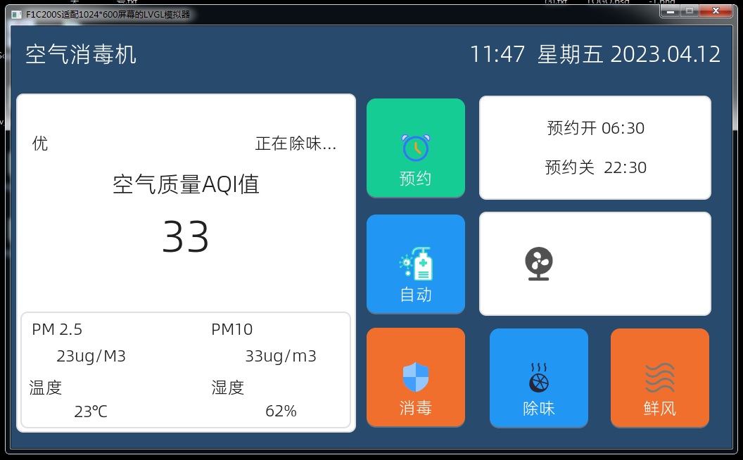

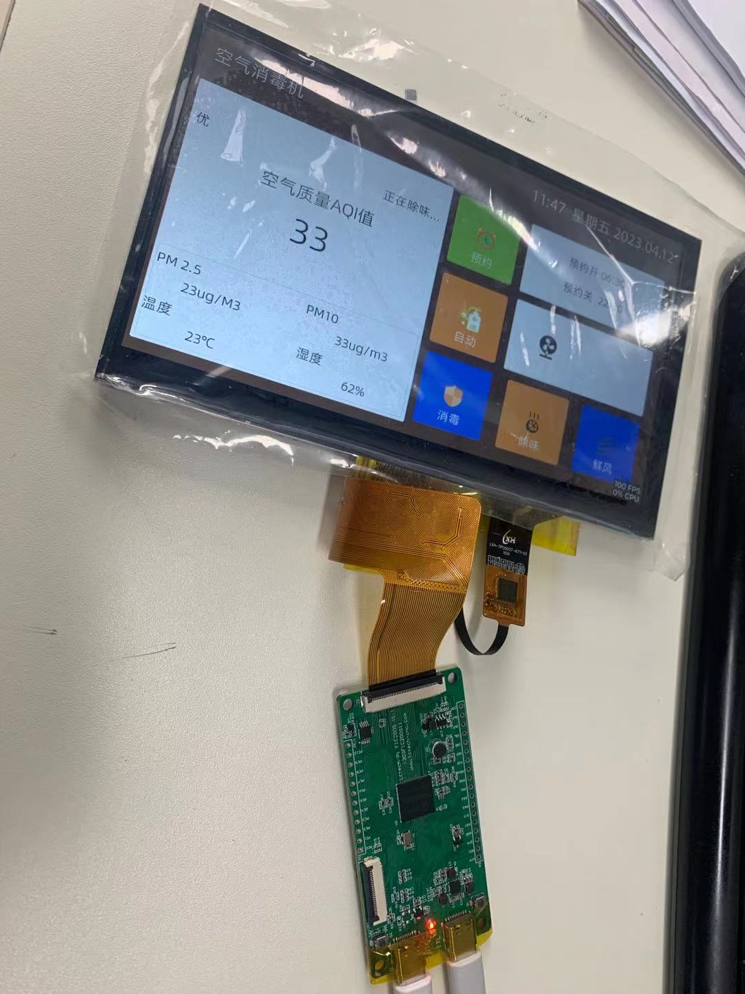

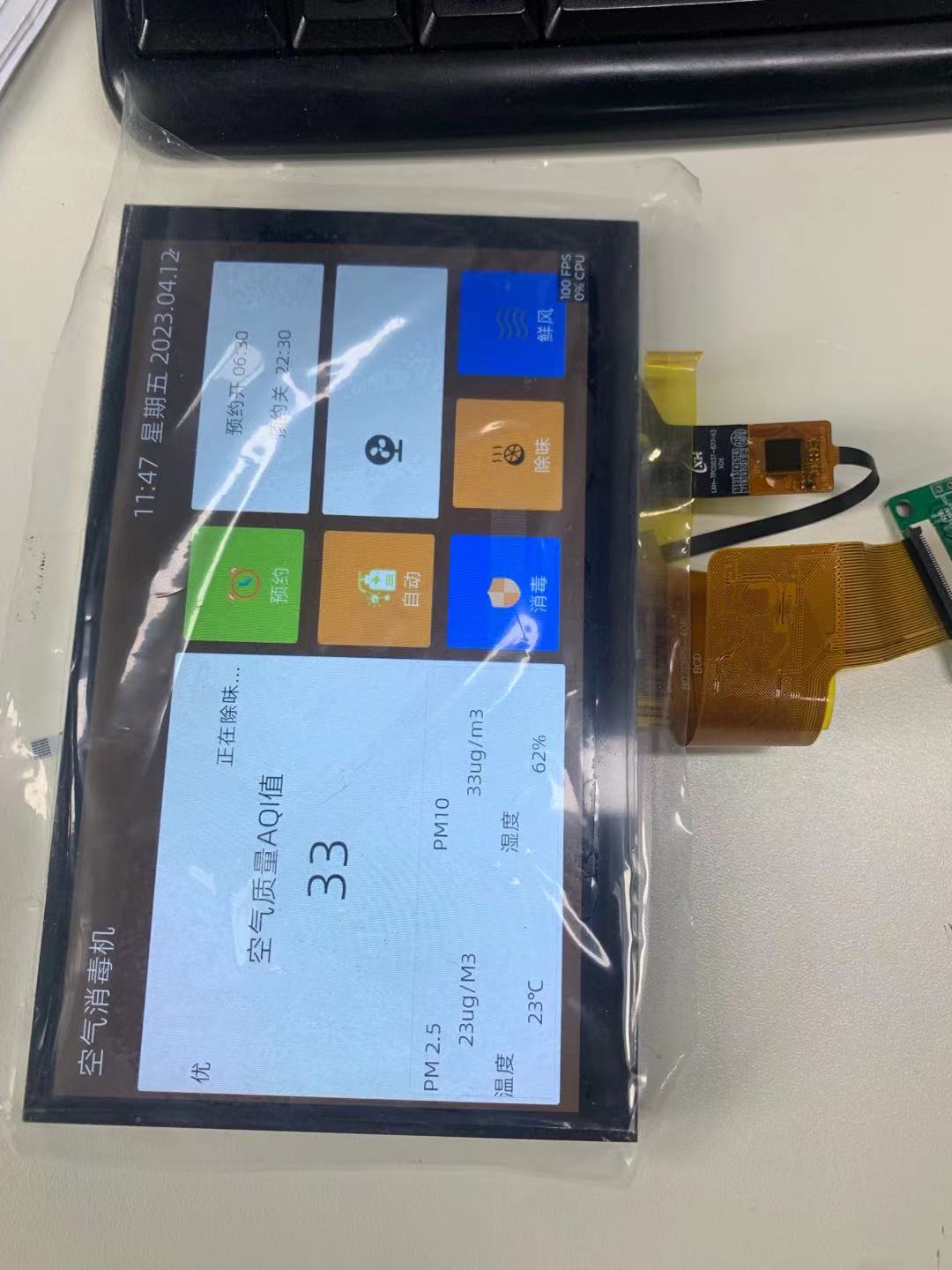

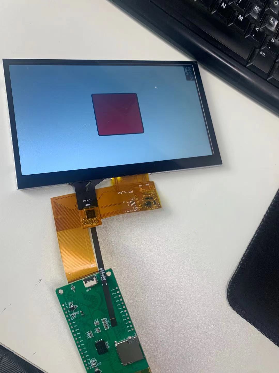

历时半个月,终于把F1C200S开发板的RTThread 触摸(GT911)+显示RGB(40PIN)565+LVGL8.3.0调通支持中文
显示效果如上图,使用RTThread Studio 开发,触摸 和 framebuffer 使用的论坛里的 非常感谢
RTThread 和LVGL 直接使用的Studio直接初始化出来的
期间遇到各种问题 ,包括一直卡在触摸,原来是开发板Pd0和PD12 用于触摸而显示设置的666导致触摸I2C信号被破坏,改成565就好了
目前还有的问题就是 颜色跟实际设计的演示,电脑版lvgl 显示的不太一致
楼主 #1 2023-04-24 15:55:21
tangloong
注册时间: 2023-04-11
已发帖子: 212
积分: 191
Re: 历时半个月,终于把F1C200S开发板的RTThread 触摸(GT911)+显示RGB(40PIN)565+LVGL8.3.0调通支持中文
RGB 中 R和B反色的问题找到了 因为开发板 RB交叉了 不知道为什么这样设计 需要在drv_fb 里设置tcon时序的时候将0x40 的第23位设置为1

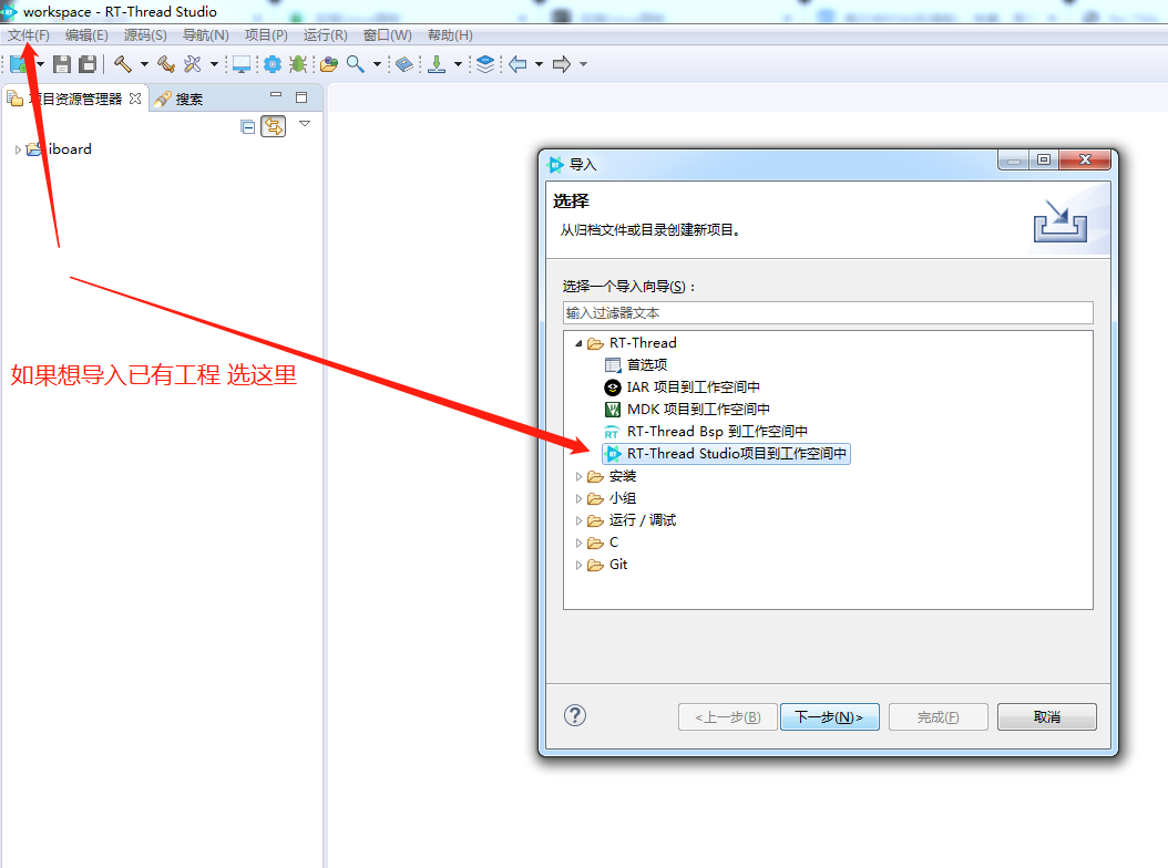

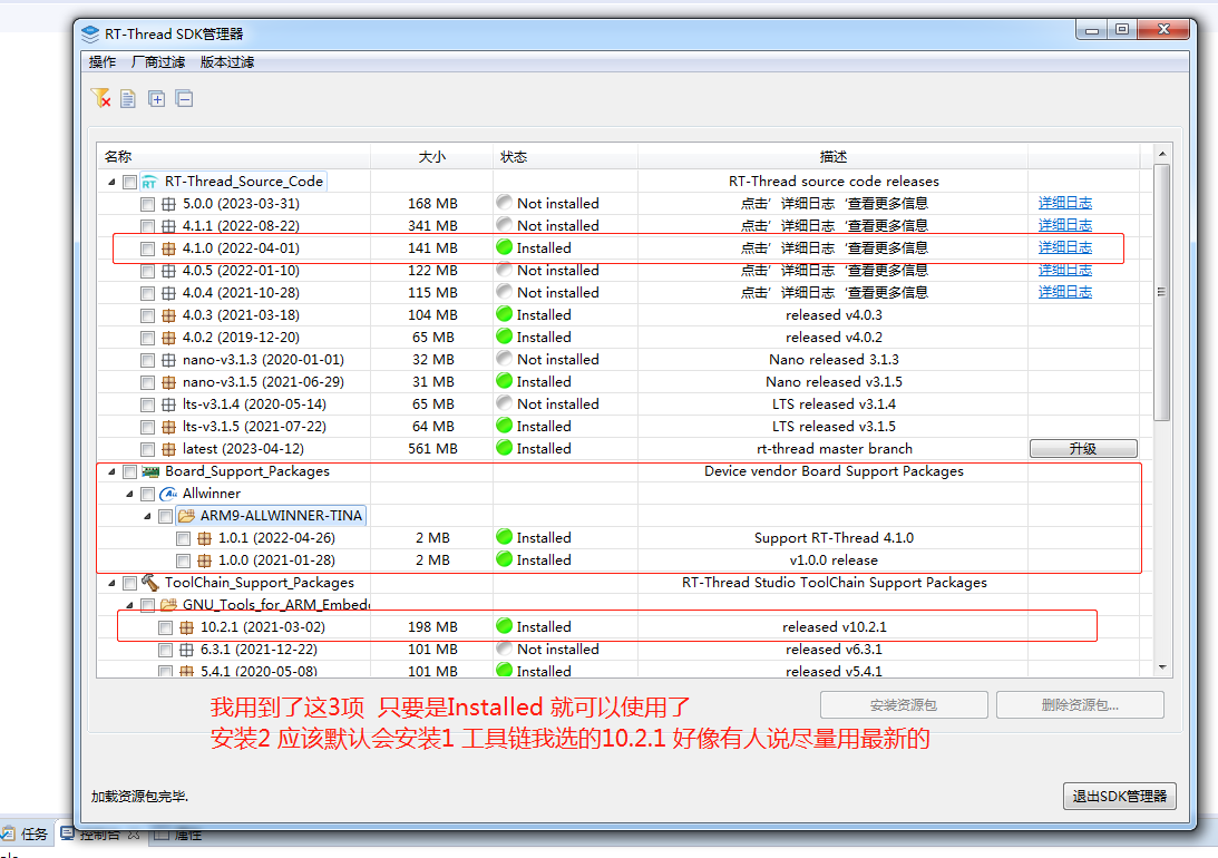

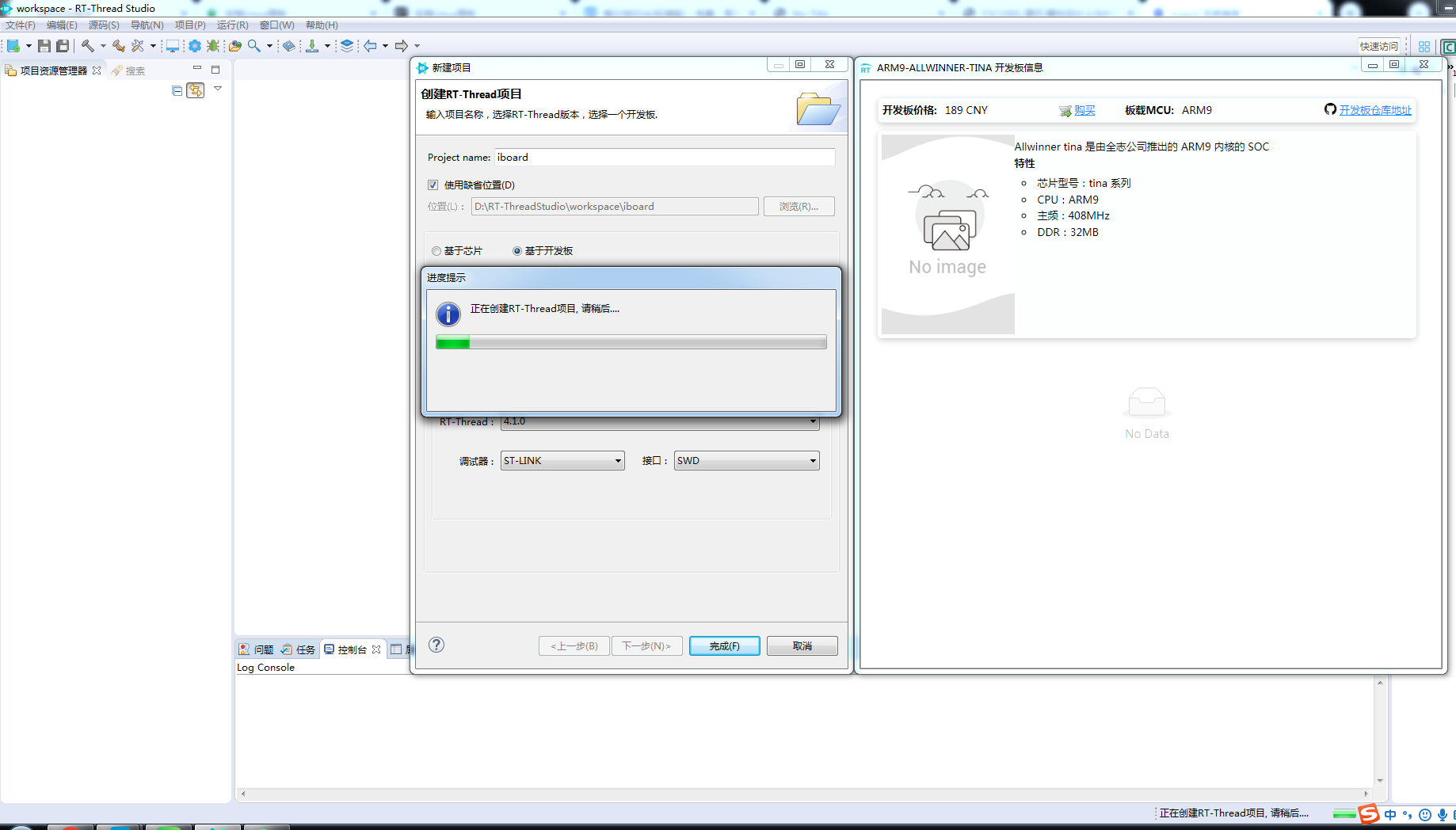

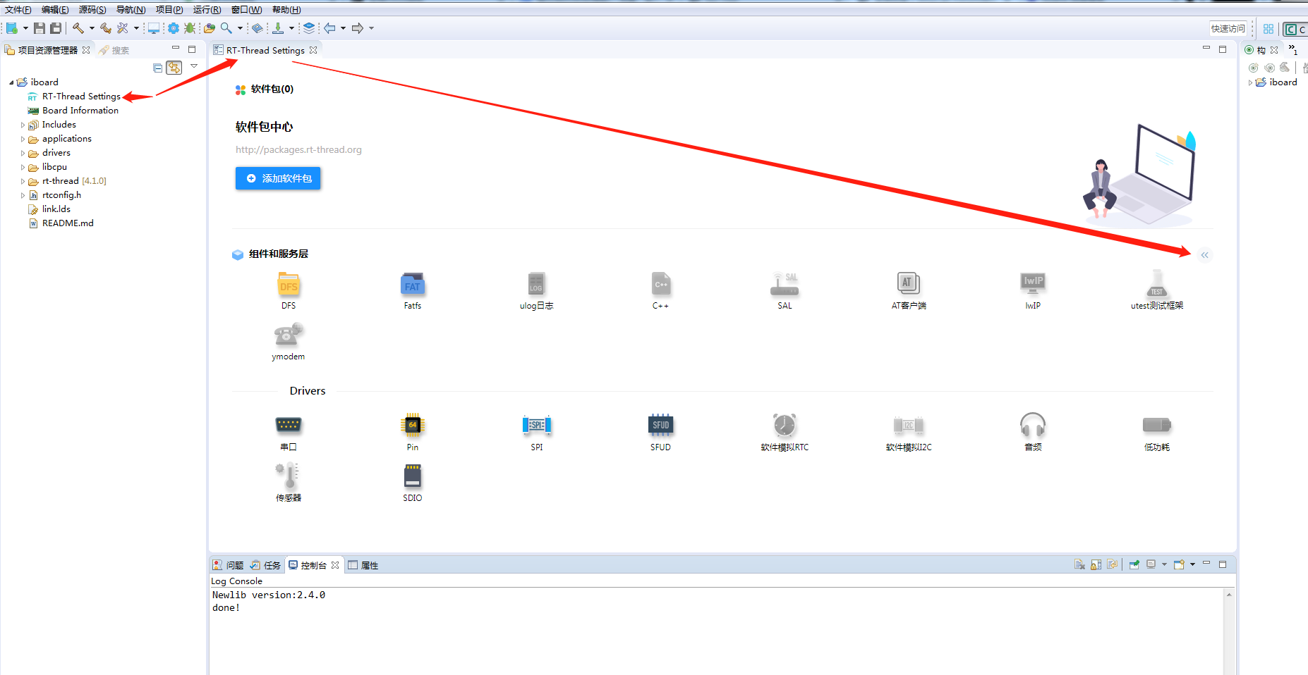

能否分享一下,RTThread Studio 的配置过程

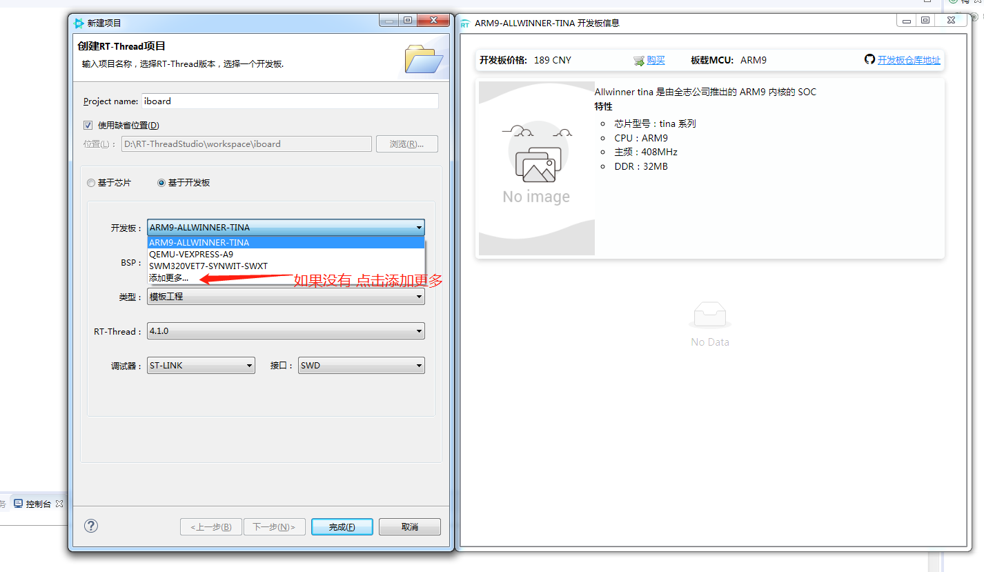

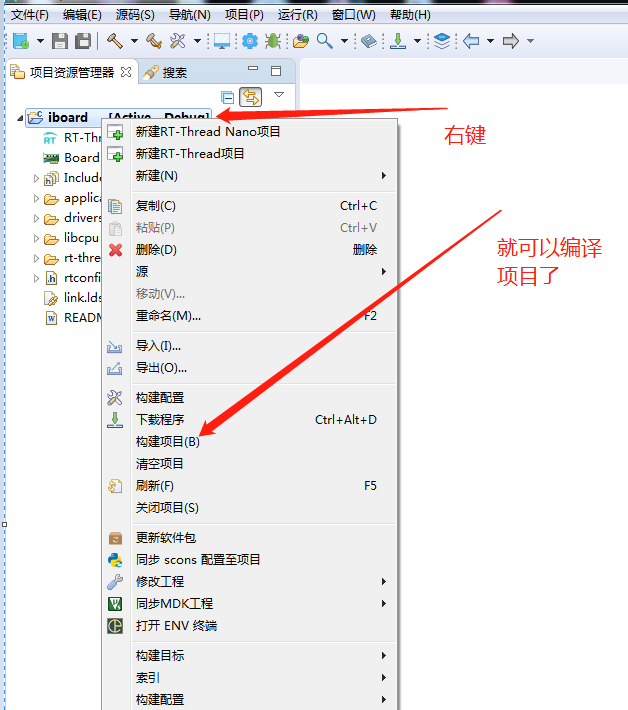

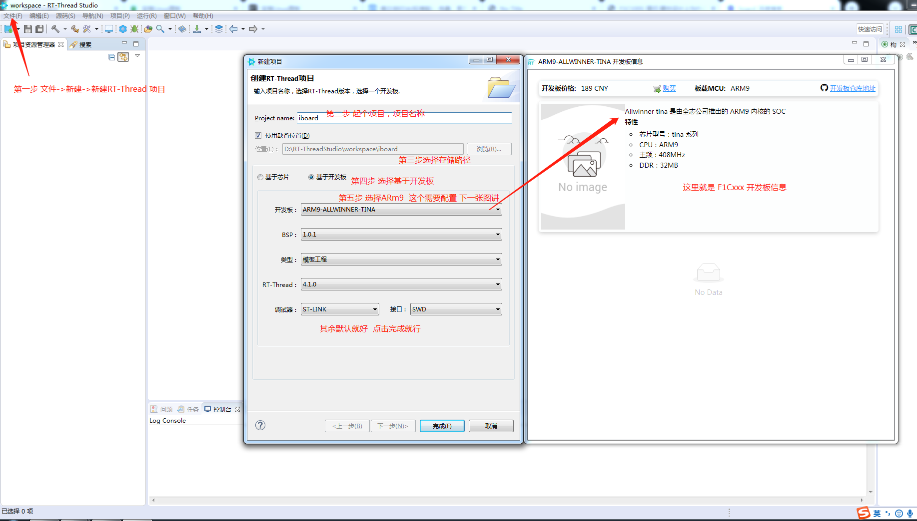

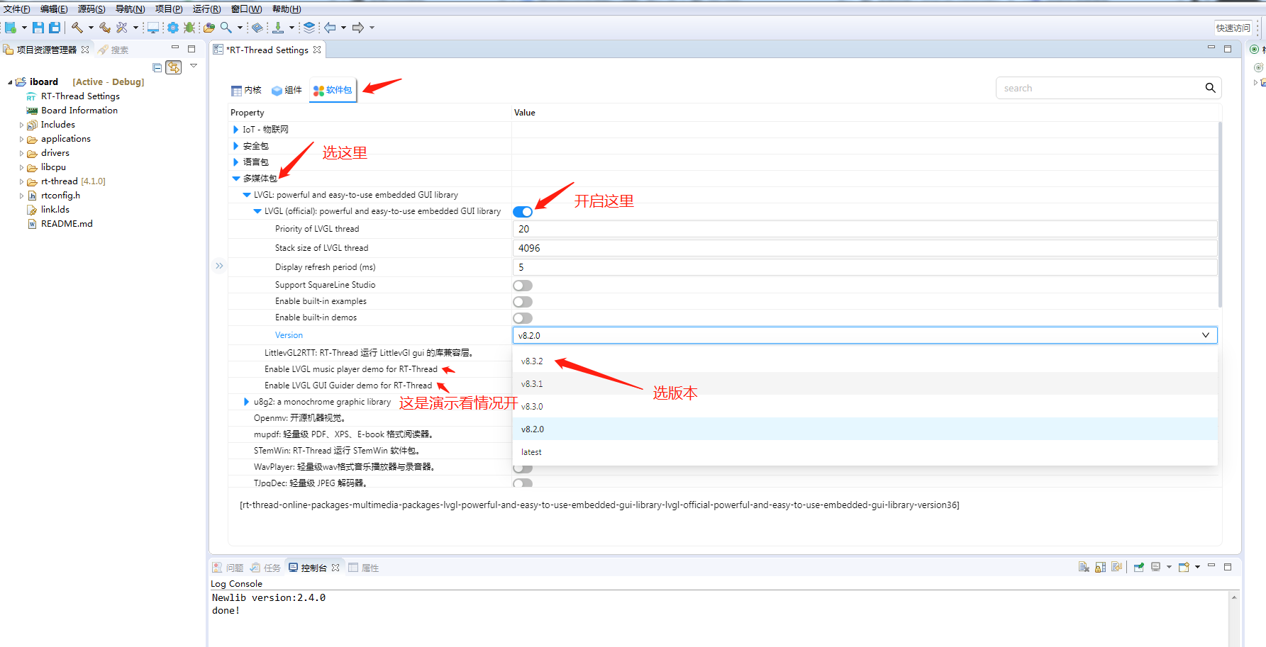

楼主 #4 2023-04-25 10:56:57
tangloong
注册时间: 2023-04-11
已发帖子: 212
积分: 191
c126 说:

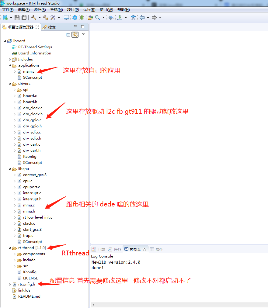

按照上面的步骤 应该就可以创建一个新的工程了
接下来 添加LVGL
楼主 #5 2023-04-25 11:02:16
tangloong
注册时间: 2023-04-11
已发帖子: 212
积分: 191

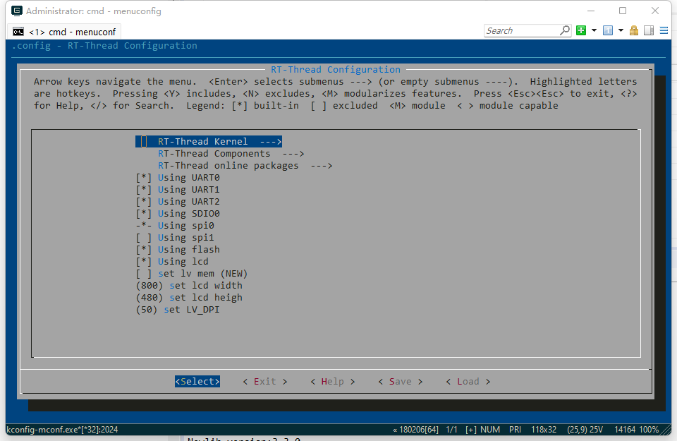

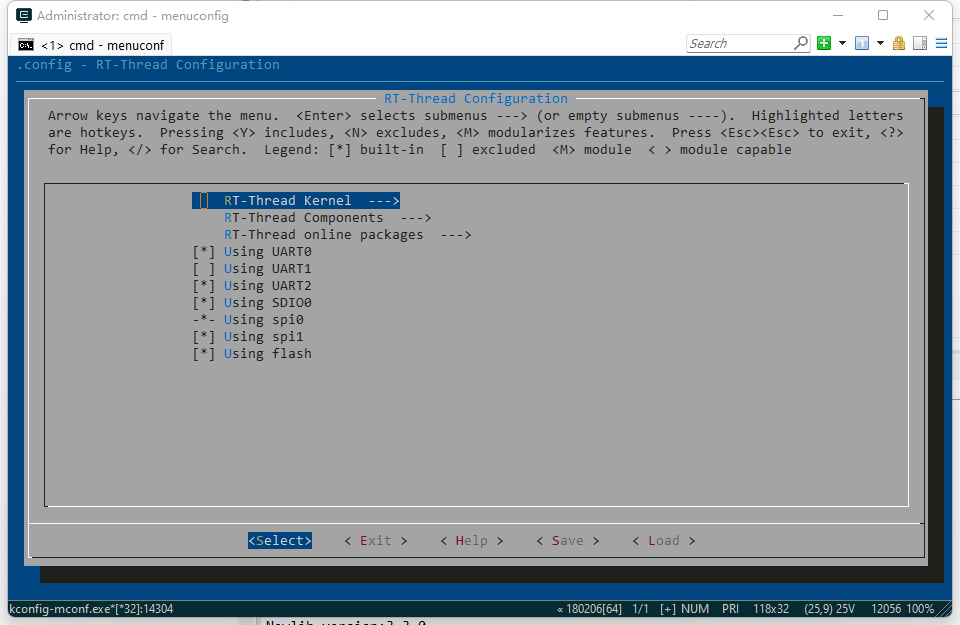

接下来 说说我改的配置  rtconfig.h
添加
#define RT_DEBUG_INIT 1                 //开启debug模式时:该宏定义为0时表示关闭打印组件初始化信息,定义为1时表示启用
#define RT_DEBUG_THREAD 0               //开启debug模式时:该宏定义为0时表示关闭打印线程切换信息,定义为1时表示启用
#define TINA_USING_LCD  // 开启使用LCD 初始化fb
#define LV_MEM_DYNAMIC
#define LV_HOR_RES 1024 // 屏幕尺寸
#define LV_VER_RES 600 // 屏幕尺寸
#define LV_DPI 50
#define TINA_USING_UART1 // 因为我开发板用的串口1   而系统默认的串口0 所以我需要加
修改
#define RT_CONSOLE_DEVICE_NAME "uart1" // 因为我开发板用的串口1   而系统默认的串口0 所以我需要改
//#define TINA_USING_SPI1 // 这个是因为我的开发板 开了这个不能启动  但是调了好久 才发现要屏蔽他  其他开发板不知道要不要改

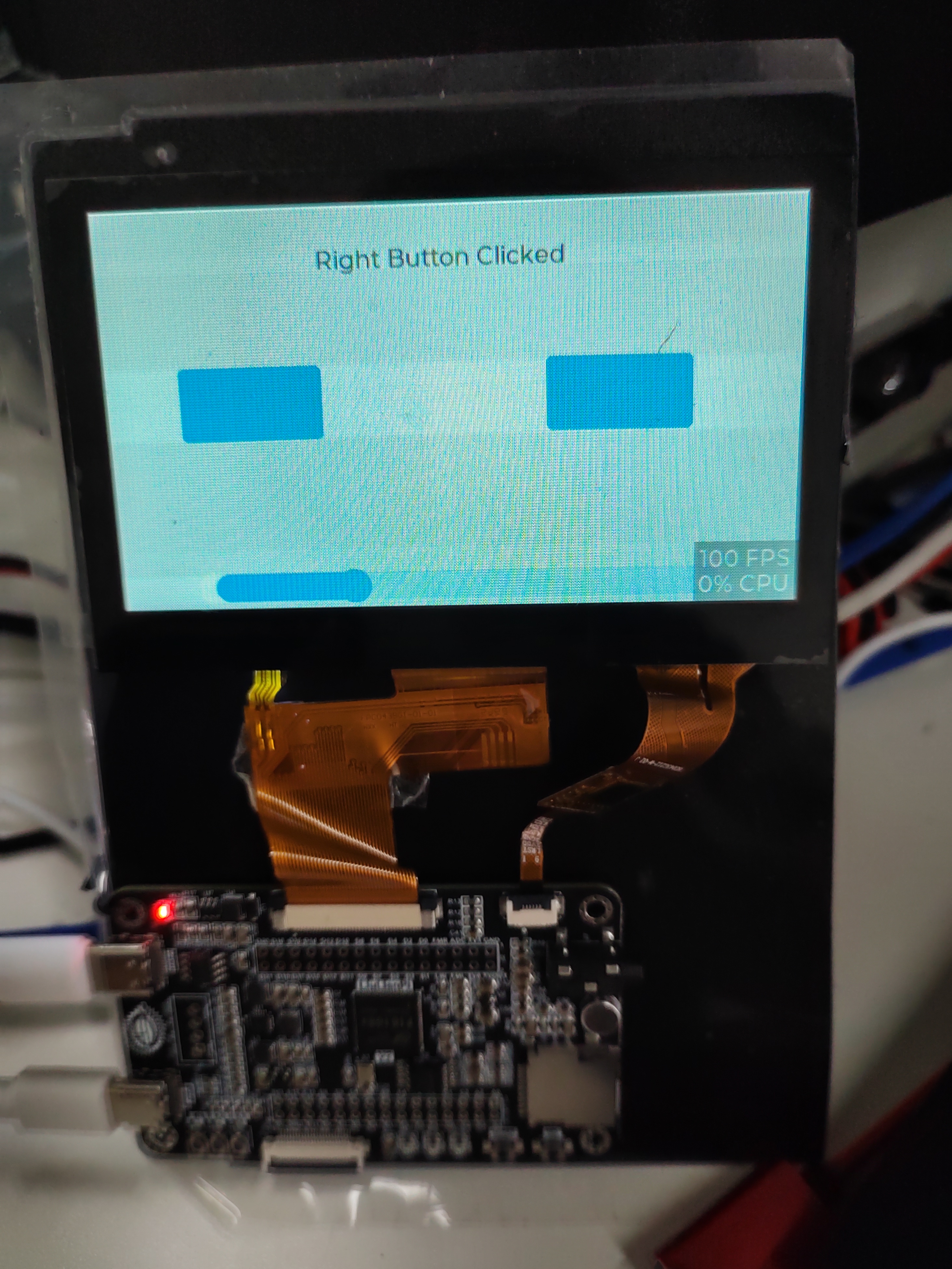

显示效果

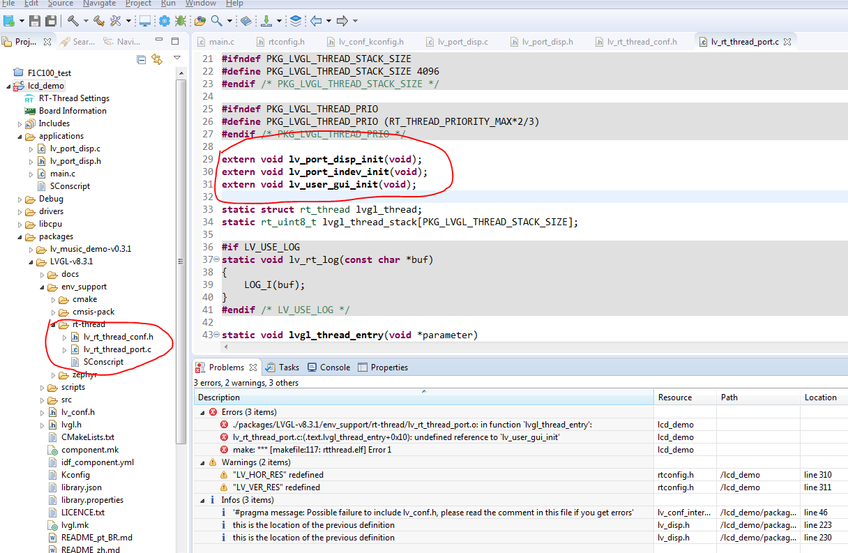

今天把楼主的代码复制到main.c里,然后从LVGL网站下载并修改lvgl/examples/porting/lv_port_disp_template.c和.h文件,再添加到main.c同一个目录下,编译,然后出现了编译错误:
修改了半天也不知道是什么情况,就索性把该文件夹下的三个文件全部删除了。然后继续编译。。。。
终于,编译通过了!!哈哈哈!!!
编译的问题解决了,就相当于路子走通了,后面调试应该会容易许多。
等电路板做好后,准备下载一下试试。
非常感谢楼主的大力帮助,总算编译通过一个工程了。。。。
等后面点亮LCD屏幕后,再向楼主汇报,谢谢

其实这个文件和main里做的是同一个事情,初始化lvgl 显示和触摸  user-gui 就是你自己的界面,因为你没这个函数 所以报错  ,删掉就行

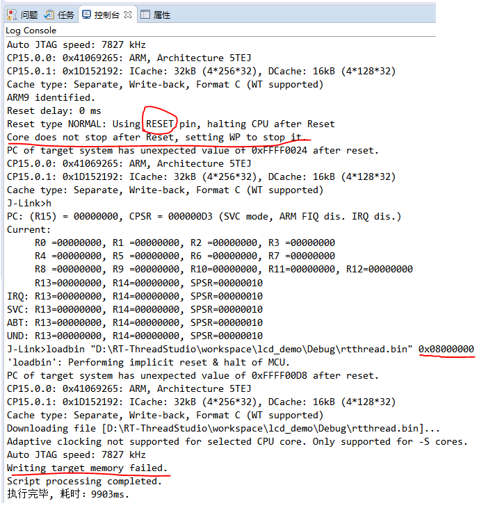

我买了一块F1C100S的串口屏,拆掉了板子上的SPI-FLASH芯片,用TF-JTAG的转接板,把J-LINK下载器和板子连接起来。当下载程序时,出现了上面的错误信息。硬件接线和软件环境如下:
(1)J-LINK下载器使用TCK, TMS, TDI, TDO, VCC, GND,总计6根线和板子连接;
(2)拆掉了板子自带的SPI_FLASH芯片;
(3)电脑是Win7系统,RT-Studio整个编译软件,按照楼主的操作步骤,均采用最新的版本;
(4)RT-Studio调试配置里,下载地址为: 0x08000000
--根据错误信息,J-LINK下载器已经识别芯片了,就是不能下载,不知道问题出在了哪里。
请问楼主,我的配置方式,和你那边的配置方式,有什么不同吗?谢谢

@sh200436
可能是rttstudio 不支持这个芯片调试吧,我是直接usb 下载的,串口看打印信息,而且程序需要引导的,不是这一个bin文件就能跑起来了,还需要一个boot.bin 很多帖子或gitee 里有这个bin 直接用就好了
#15 2023-04-29 19:10:44
sh200436
注册时间: 2023-02-23
已发帖子: 33
我换了好几台电脑,反复安装卸载RT-Studio后,还是提示错误信息,原来是这样啊。。。。[囧][囧][囧]
那我再把SPI_FLASH焊回去,先下载boot文件,再把APP文件烧进去试试看。
谢谢。。。

用楼主分享的文件,搞定了LCD显示,只是我烧录的是这个工程:
https://github.com/nminaylov/F1C100s_projects
谢谢楼主[抱拳][抱拳]

Copy Flash Ok!
Goto 0x80000000 ...
ą°O°:󇪩_釨µc´½Ha᫼ҤٓdWJ@«T㿝É=񎣮gtYC엸w섫ꎸmMͽj{O·Nm²2P    bCȏHʝ񃴾܌֘Hn𻾪ɰȄ}´W
ԕˢ1>󌫽ب!qᕂ0{ÿdkპ»ԙ돽«©5ܚ¥󯆮8O
ױI0 53򀣈ݚOHT[Fl6zQ¿׃4\Vʓ¯ݠ
                         ½3¢٦ȶqlsځRHhS°dªCt7Qۢ蘄(3뿠ls~T

需要在 rt_config 定义 TINA_USING_LCD 这样drv_fb.c 才能初始化
请教楼主最后bin在flash上运行成功了吗?
#66 2024-01-03 23:27:52
mysterious
注册时间: 2023-12-27
积分: 11
mysterious 说:
TINA_USING_LCD,这个宏加了,还是不显示的。
后来我看下,您的工程的drivers和libcup内有那些文件,我的工程没有,复制进去就可以显示了。
那么又有新的问题了,这些drv_fb和iomem.h等等文件您是从哪里来的
不知道为什么,您的工程的menuconfig内有using LCD,而我新建的功能就没有
这个是我的
这个是您的工程内的
请问drivers下的Kconfig,是您自己加的using lcd这些吗?
config TINA_USING_LCD
    bool "Using lcd"
    select TINA_USING_LCD_DISPLAY
    default y
最近编辑记录 mysterious (2024-01-03 23:32:57)

文件咋来的我的gitee 里有写,menuconfig 是我自己添加的,不然studio 有时候不注意会清理掉自己写的内容

楼主,还是请教下,还是不知道drv_i2c这种文件从哪里来的,是官方有?   还是别人工程移植的?  还是自己写的?
楼主 #73 2024-01-08 12:44:01
tangloong
注册时间: 2023-04-11
已发帖子: 212
积分: 191
mysterious 说:
https://gitee.com/LicheePiNano/lv7_rtthread_f1c100s/tree/master/rt-thread/bsp/allwinner_tina/drivers
这里 别人根据LINUX驱动移植的,RTT没有官方支持的都是自己弄,本来F1C100S官方资料都不会给,怎么可能有RTT的驱动

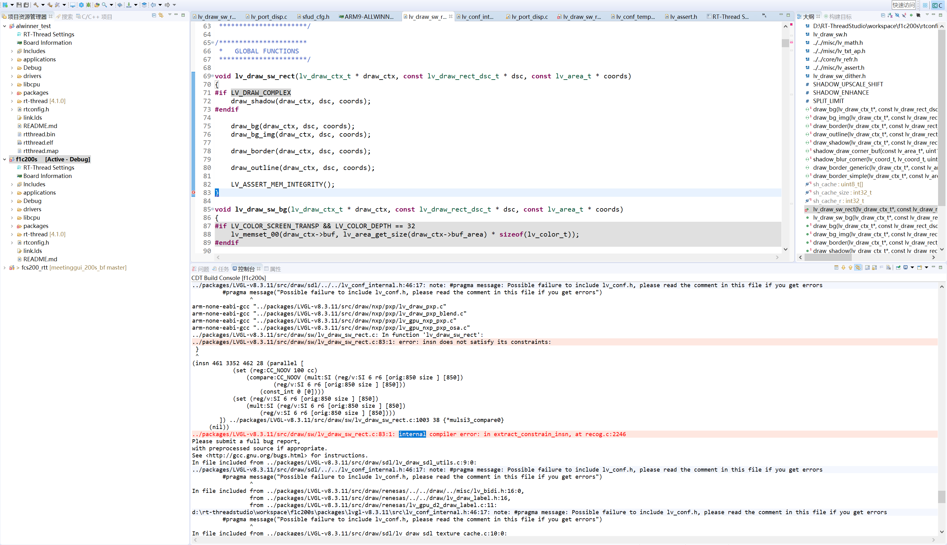

刚建立了一个rtt的工程,添加了lvgl编译报错,各位大侠,哪位知道什么原因吗?https://whycan.com/files/members/10501/微信图片_20240108234324.png
我反正把这行屏蔽掉了  这个阴影要不要无所谓了
draw_shadow(draw_ctx, dsc, coords);
不过在匠心创的SDK就可以编译过去
最近编辑记录 tangloong (2024-01-09 15:46:46)

IMG_20240313_113252(1).jpg@wakulgz
烧录问题解决了,又出现了一个问题,用up主的工程在榴莲派开发板上改了480*272的屏,显示像花屏的感觉,触摸正常,是否需要开机时清屏

hzl893027618 说:
https://whycan.com/files/members/14110/IMG_20240313_113252(1).jpg@wakulgz
改配置  不同屏需要不同配置  tcon时钟 厂 扫描 行扫描
