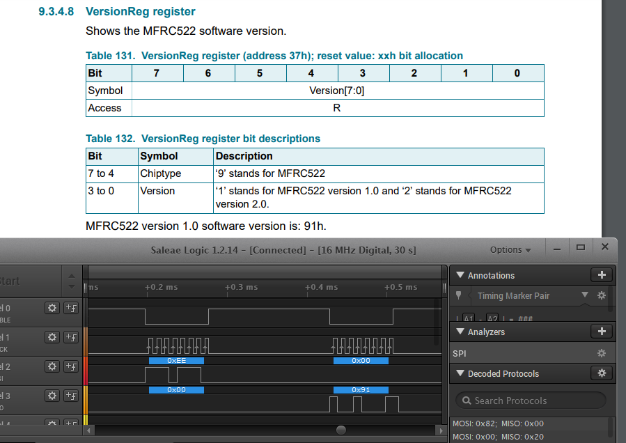

https://www.nxp.com/docs/en/data-sheet/MFRC522.pdf
果然有,谢谢大神,
MFRC522 version 1.0 software version is: 91h.
MFRC522 version 2.0 software version is: 92h.

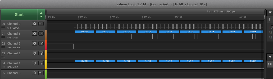

#8 2017-10-10 23:54:25
已发帖子: 9,516
Re: 请教大家我用esp32操作MFRC522读卡,发现读写一个字节有问题,请问有没有做过SPI的朋友?
examples/peripherals/spi_master/main/spi_master_example_main.c
我烧录这个程序,用逻辑分析仪抓spi数据,
发现发出的数据,和逻辑分析仪分析出来的数据不一致,
实在纳闷,明天继续。。。
#9 2017-10-10 23:57:51
已发帖子: 9,516
实在纳闷,明天继续。。。
现在不知道是逻辑分析仪有问题,或者软件设置不正确,
还是其他问题?
而且spi 的 clk 占空比居然不是一半一半,设置之后也没有改变。
#10 2017-10-11 21:05:47
已发帖子: 9,516
好消息,通过修改 esp-idf\components\driver\test\test_spi_master.c 这个测试程序,
可以正确输出设定时钟频率的SPI数据了:
for (x=0; x<num_bytes; x++)
sendbuf[x]= i&0xff;
i++;

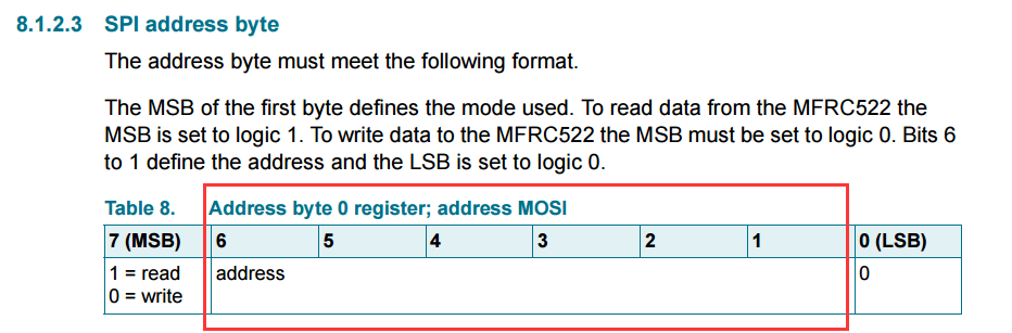

#12 2017-10-13 11:45:18
已发帖子: 9,516

#13 2017-10-13 11:46:50
陆闻天
注册时间: 2017-10-12
已发帖子: 34
uint8_t PCD_ReadRegister(spi_device_handle_t spi, uint8_t reg)
uint8_t value;
esp_err_t ret;
spi_transaction_t t;
memset(&t, 0, sizeof(t)); //Zero out the transaction
reg = 0x80 | reg;
t.length=8; //Command is 8 bits
t.tx_buffer=&reg; //The data is the cmd itself
t.user=(void*)0; //D/C needs to be set to 0
ret=spi_device_transmit(spi, &t); //Transmit!
uint8_t zero = 0;
uint8_t kkk = 0;
t.tx_buffer = &zero;
t.rx_buffer = &kkk;
t.length=8*1;
t.flags = SPI_TRANS_USE_RXDATA;
ret = spi_device_transmit(spi, &t);
assert( ret == ESP_OK );
return (uint8_t)t.rx_data;;
昨晚测试一会, 没读出寄存器值, 真想去撞南墙...
RC522读寄存器,貌似要左移,不能直接写寄存器地址, 你看下手册
#14 2017-10-13 11:48:08
已发帖子: 9,516
uint8_t value;
esp_err_t ret;
reg = 0x80 | reg;
uint8_t zero = 0;
uint8_t kkk = 0;
t.rx_buffer = &kkk;
t.length=8*1;
果然是啊, 谢谢陆大神, 喝水不忘挖坑人。
晚上回家试一试.
#15 2017-10-13 11:49:54
陆闻天
注册时间: 2017-10-12
已发帖子: 34
积分: 34
/files/201710/13/20171013113805.png
晚上回家试一试.
别客气, 那是因为我刚刚做完RC522项目 big_smile
最近编辑记录 陆闻天 (2017-10-13 11:59:55)

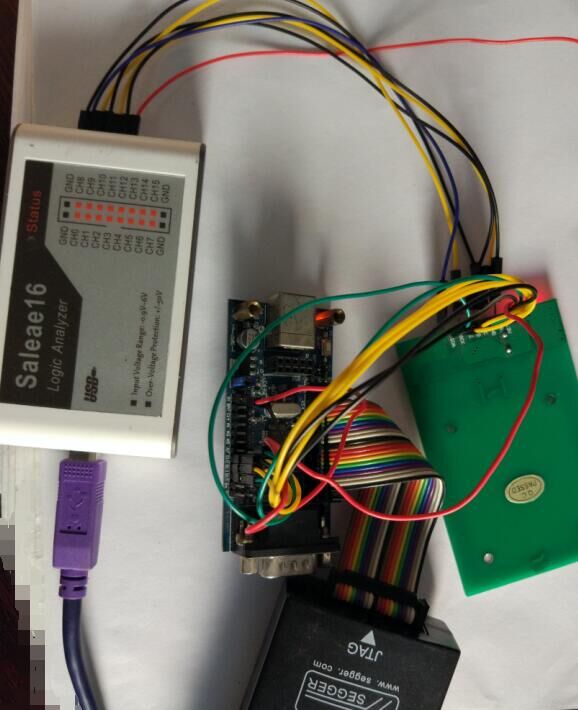

#21 2017-10-18 17:18:40
已发帖子: 9,516
后来请出了STM32 + RC522 + 逻辑分析仪大法,
终于找到问题所在了,
原来发完寄存器地址之后不能马上拉高spi cs引脚, 要继续发数据,发完这两个才能拉高。
