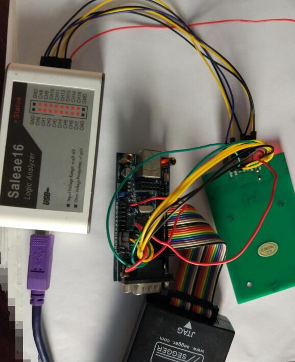

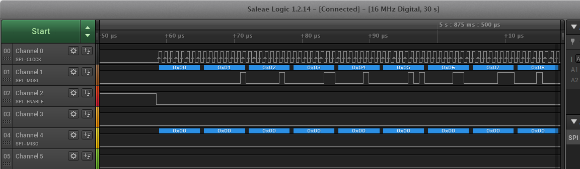

#8 2017-10-10 23:54:25
Re: 请教大家我用esp32操作MFRC522读卡,发现读写一个字节有问题,请问有没有做过SPI的朋友?
examples/peripherals/spi_master/main/spi_master_example_main.c
我烧录这个程序,用逻辑分析仪抓spi数据,
发现发出的数据,和逻辑分析仪分析出来的数据不一致,
实在纳闷,明天继续。。。
#9 2017-10-10 23:57:51
实在纳闷,明天继续。。。
现在不知道是逻辑分析仪有问题,或者软件设置不正确,
还是其他问题?
而且spi 的 clk 占空比居然不是一半一半,设置之后也没有改变。
#10 2017-10-11 21:05:47
好消息,通过修改 esp-idf\components\driver\test\test_spi_master.c 这个测试程序,
可以正确输出设定时钟频率的SPI数据了:
for (x=0; x<num_bytes; x++)
sendbuf[x]= i&0xff;
i++;

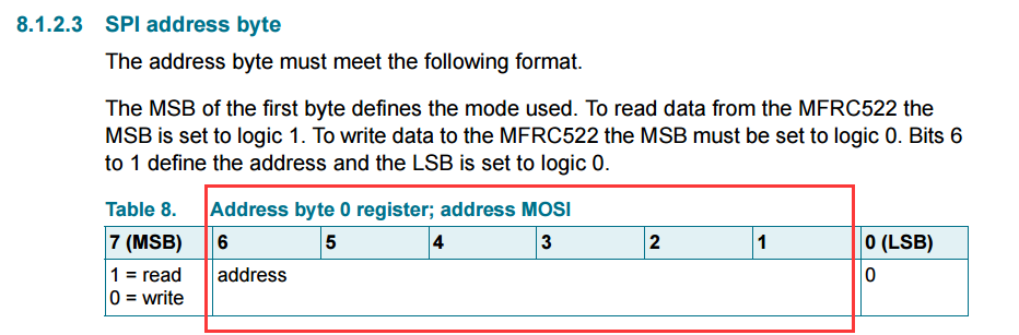

#12 2017-10-13 11:45:18
uint8_t PCD_ReadRegister(spi_device_handle_t spi, uint8_t reg)
uint8_t value;

RC522读寄存器,貌似要左移,不能直接写寄存器地址, 你看下手册
#14 2017-10-13 11:48:08
uint8_t value;

果然是啊, 谢谢陆大神, 喝水不忘挖坑人。
晚上回家试一试.
/files/201710/13/20171013113805.png
晚上回家试一试.
别客气, 那是因为我刚刚做完RC522项目 big_smile

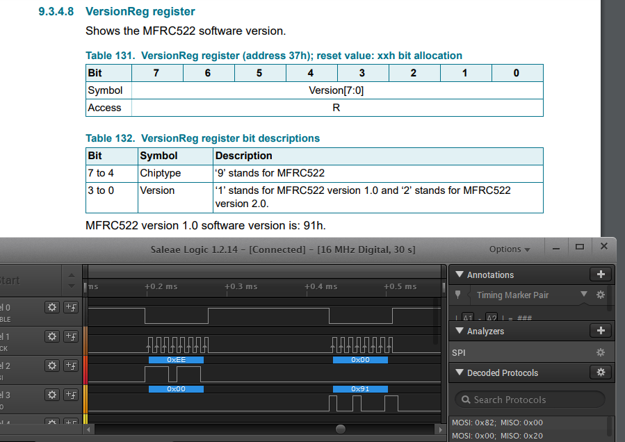

#18 2017-10-13 19:51:35
终于搞定了, 读VersionReg寄存器正常了。

#21 2017-10-18 17:18:40
后来请出了STM32 + RC522 + 逻辑分析仪大法,
终于找到问题所在了,
原来发完寄存器地址之后不能马上拉高spi cs引脚, 要继续发数据,发完这两个才能拉高。
