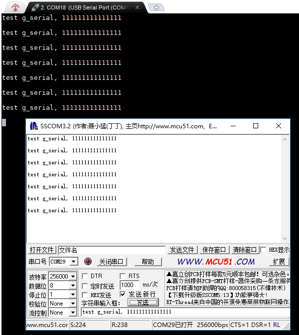

2. 开发板执行: modprobe g_serial, 驱动会生成 /dev/ttyGS0 设备
3. 开发板执行: cat /dev/ttyGS0, 电脑发送,开发板接收:

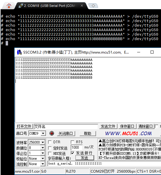

4. 开发板执行: echo "xxxx" > /dev/ttyGS0, 电脑接收:

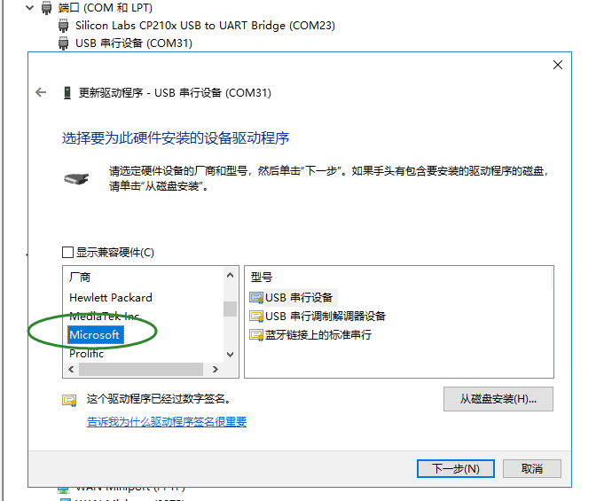

Windows10 被识别成 串口设备了, 根据网上的办法都装不了驱动.

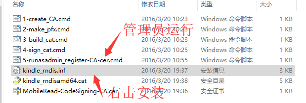

【原始问题】
·特别是在Windows 10上(撰写本文时为1511 / TH2版),操作系统识别带USBNetwork的Kindle(Linux USB Gadget productId 0x0525,vendorId 0xA4A2)作为“ 串行USB设备 ”而不是“Linux-USB以太网/ RNDIS小工具”(或需要驱动程序的未知设备)
请参阅:http://answers.microsoft.com/en-us/w...5590447 ?AUTH = 1
引用:
最初由MS论坛上的dlech发表
Linux rndis小工具函数的USB类为2,子类为2,与usbser.inf文件中的“USB \ Class_02&SubClass_02”相匹配。这就是为什么对于某些人来说,他们的设备最初被检测为COM端口而不是RNDIS。
通过一些快速的Google搜索,似乎有些VM用户没有遇到此问题,可能是因为类/子类对在呈现给访客时被篡改了?
无论如何,因此,如果你试图更新它的驱动程序,Windows将只显示兼容的驱动程序,即串口驱动程序
【基本原理】
解决方案是提供一个专门处理USB \ PID_0525和VID_A4A2的驱动程序。它只是一个虚拟驱动程序,告诉操作系统我们的“Linux USB Gadget”应该作为远程NDIS设备处理。Windows已经捆绑了RNDIS驱动程序很长一段时间了,所以它基本上是一个简单的声明问题。
但是,从Vista(编辑:可能是Windows 8,如下所述)开始,Windows一直在执行64位驱动程序的强制签名要求。
这意味着,驱动程序包的每个部分都必须在目录文件(* .cat)中进行散列和引用; 此目录本身经过加密签名,以确保真实性和完整性。
对于WHQL驱动程序,Microsoft是签署目录的人(经过一系列测试后)。
您可以通过运行“pnputil -e”来查看已安装的驱动程序。其中大多数应该由“Microsoft Windows硬件兼容性发布者”签名。
如果您打开计算机证书存储区(运行:certlm.msc)并浏览到“受信任的发布者”,您可能会看到其他人,具体取决于您的PC品牌。
我们的想法是生成代码签名密钥对(私钥+证书),将“自签名”(发行人==主题)。这个想法来找我,因为我使用由Fernando的WinRAID证书颁发机构签名的自定义驱动程序。
如他们的帖子所述:
即使在运行Win8 / 10时也可轻松安装我的所有“mod + signed”驱动程序,而无需禁用“Driver Signature Enforcement”。
这是一个关键点。你不希望随机的人在没有某种检查的情况下安装内核模式驱动程序,无论是稳定性(bsods)还是完整性(篡改/ rootkit)。
在我们的特定情况下,“驱动程序”仅仅是一个.inf文件。
它基本上说的是,“嘿,将这种类型视为RNDIS设备(USB /以太网适配器);驱动程序已经在Windows中(并已签名),因此您无需复制任何内容。”
千辛万苦找到这个帖子:
https://www.mobileread.com/forums/showthread.php?p=3283986
下载了这个文件: kindle_rndis_inf_amd64-v1_0_0_1.zip
最近编辑记录 路人乙 (2019-05-02 21:55:51)

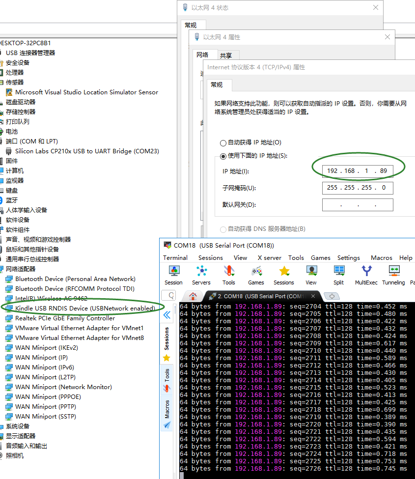

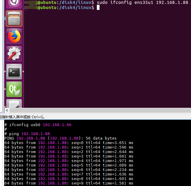

终于药到病除了, 经过上面两个步骤驱动装上了.
楼主 #6 2019-05-02 22:02:20
路人乙
注册时间: 2017-09-26
已发帖子: 57
积分: 57
Re: 测试测试 g_serial / g_ether USB Gadget (RNDIS)
网络正常了!

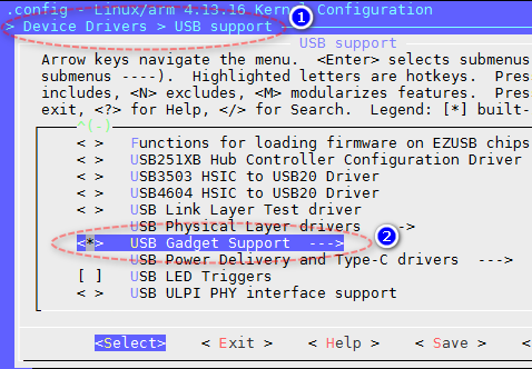

请问楼主用的是荔枝派zero吗,内核是哪个版本
“make menuconfig 勾选对应的 gadget 驱动程序.” ---这句话是设置kernel还是buildroot,能详细说说设置方法吗,我在buildroot里没找到gadget相关的
#9 2019-05-20 10:07:30
已发帖子: 9,417
在linux drivers 这里设置
> Device Drivers > USB support > USB Gadget Support

我昨晚测试荔枝zero,内核也是的用4.13y,USB Gadget Support在官方默认配置下,是CDC Composite Device (Ethernet and ACM) 。
这个配置,在我的电脑上未出现任何USB设备。
看到这个帖子(https://whycan.cn/t_1788.html-Zero通过otg与PC共享网络)里可以改成串口配置,我就改成了Serial Gadget (with CDC ACM and CDC OBEX support) 。电脑上就出现了USB虚拟串口。
经过测试发现虚拟串口不太正常:
1. 开发板可以正常发送到PC端的串口助手:
开发板发送:
echo "125awsdQWEDFffe" > /dev/ttyGS0
2. PC端发送到开发板不正常,开发板可以接收到内容,但是PC串口助手同时也接收到了自己发送的内容:
开发板接收:
cat /dev/ttyGS0
串口助手sscom5.13显示的接收:
[20:21:54.484]收←◆125awsdffe
[20:22:04.544]收←◆125awsdQWEDFffe
[20:22:26.619]发→◇LLLK
[20:22:26.620]收←◆LLLK
LLLK
[20:22:31.627]发→◇LLLK
[20:22:31.628]收←◆LLLK
遇到的问题就是,PC串口助手发送的同时,也接收到了自己发送的内容

Jmhh247 说:
https://whycan.cn/files/members/3/2019-05-20_100529.png
在linux drivers 这里设置
晕哥,
经过测试发现虚拟串口不太正常:
开发板发送:
开发板接收:
cat /dev/ttyGS0
串口助手sscom5.13显示的接收:
LLLK
你的是如何配置的,能指导下么?我的g_serial就是在PC上没有任何反应。
我从串口助手发送任何东西,荔枝派接收不到任何东西
这个可以实现,电脑串口助手可以正常接收
请大家指定一下

路人乙 说:
1. make menuconfig 勾选对应的 gadget 驱动程序.
然后执行模块安装:
ARCH=arm CROSS_COMPILE=arm-linux-gnueabihf- make modules_install INSTALL_MOD_PATH=/opt/buildroot-2018.08.2/output/target/
https://whycan.cn/files/members/313/QQ20190502172555.png
https://whycan.cn/files/members/313/QQ20190502172742.png
确实 我的在win10 1909下也是识别成串口 用楼主驱动就行了。感谢楼主

奇怪了。我安装了这个驱动。还是被识别成串口
