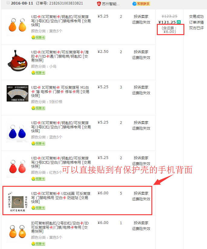

#11 2017-12-13 08:21:48
Re: cpu 模拟的 m1卡的洗澡卡可以破解吗?
上面是我买过的,很有外形很酷的卡。
可以改0扇区的卡都在宝贝描述上加了UID,
具体你可以旺旺与店主联系确认。
淘宝搜 苏州智能卡厂

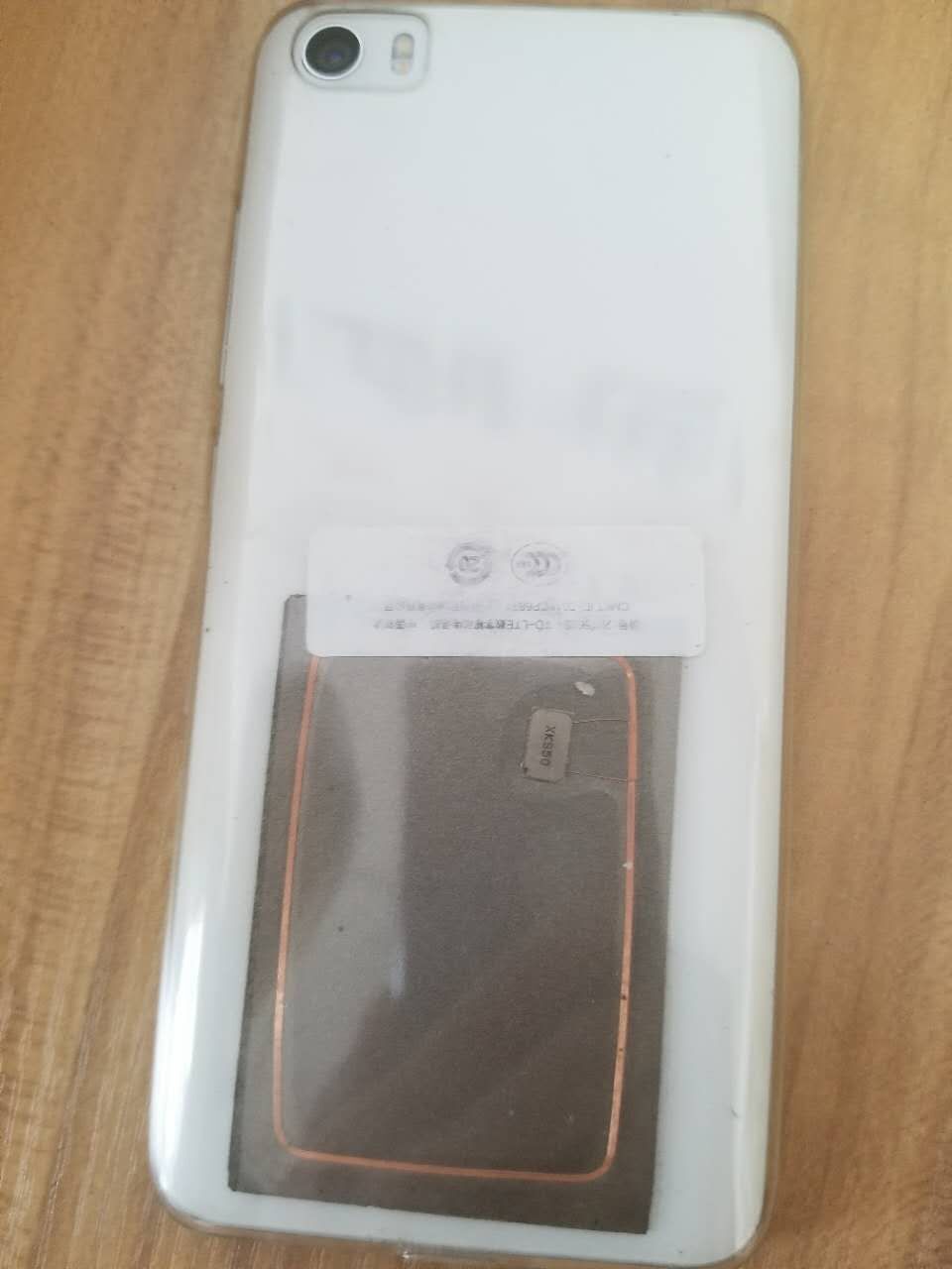

门禁卡装在手机后盖, 刷卡非常简单。
楼主 #13 2017-12-13 11:58:14
wz
注册时间: 2017-12-12
积分: 14
/files/members/3/QQ20171213081819.png
上面是我买过的,很有外形很酷的卡。
具体你可以旺旺与店主联系确认。
淘宝搜 苏州智能卡厂

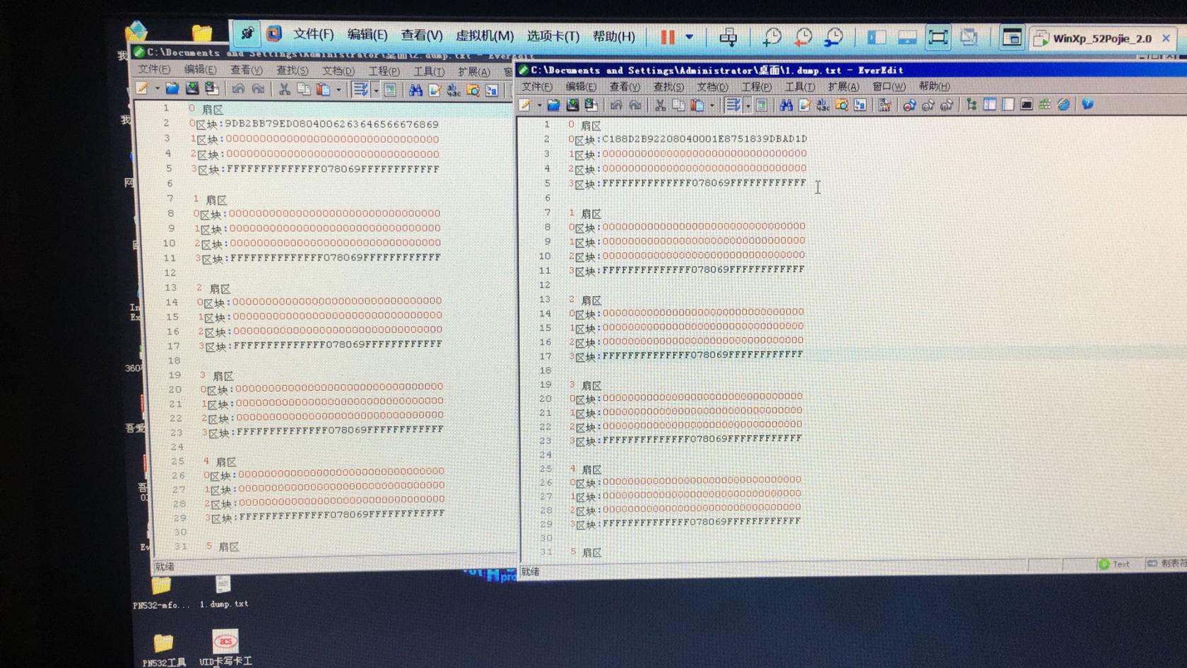

我还有一个问题,是我用同学的后门门禁卡放在pn532上用上位机扫,点击 读取m1卡按钮 就有数据,点读uid卡按钮就提示未识别uid卡,说明我要复制的卡就是m1卡,可是我提取dump文件后,写到空卡上,去刷卡没用呀
#14 2017-12-13 12:01:53
确认是M1卡?
你把新卡再dump一次到文件,
比较一下原来的文件, 看是否完全一致,
如果一致,证明你写进去是对的,那说明系统有通过uid加密。
这样你需要uid卡了。

#16 2017-12-13 12:20:29
这个卡看前面几个扇区根本就没加密吧?
读卡设备就读了一个卡号,与机器里面存储的数据比较。
楼主 #17 2017-12-13 13:08:40
wz
注册时间: 2017-12-12
积分: 14
这个卡看前面几个扇区根本就没加密吧?
这个两个左边的是我复制到买的m1卡里后的,右边是借来的门禁卡。果然还是要买可以复制0扇块的uid卡
#18 2017-12-13 13:49:13
wz wrote:
这个卡看前面几个扇区根本就没加密吧?
对,先用可写uid 的 M1卡试一试。

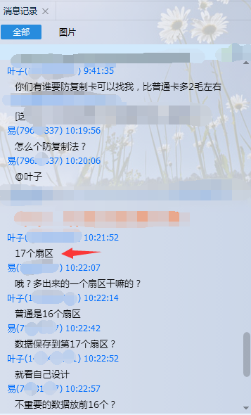

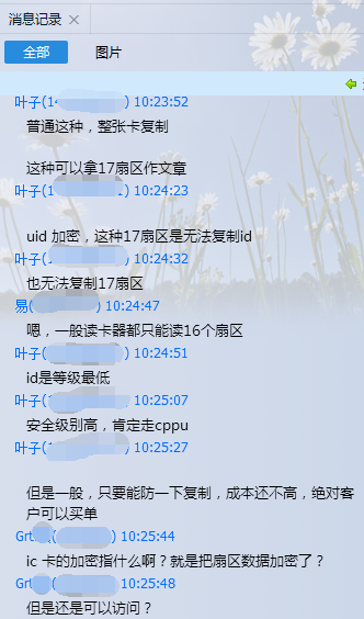

#27 2021-12-15 19:57:14
狗屠
注册时间: 2021-12-15
只有0扇区第一行有数据的ipu水卡能破解吗
已经破出key
但是一直写不进去 有点迷茫
#28 2023-06-09 20:27:02
小张
注册时间: 2023-06-09
您好,我们学校的卡您好,我们学校的卡好像就是您说的这种 数据没有在16个扇区里存 那还有办法去复制洗澡卡吗好像就是您说的这种 数据没有在16个扇区里存 那还有办法去复制洗澡卡吗
