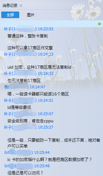

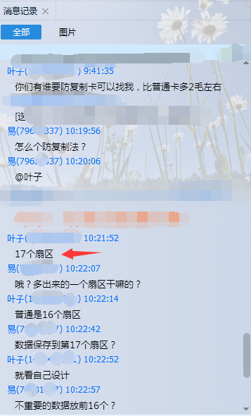

cpu 模拟的 m1卡的洗澡卡可以破解吗?
我的洗澡卡是不实名制的,50元在宿管那里买,我原以为是m1卡,所以想研究是否可以破解,我问了一个制作mfoc的作者,他说我的卡可能是cpu卡,cpu模仿的m1卡

如何判断是CPU卡?

如何判断是CPU卡?
我用pn532的上位机扫描这个卡,提示不支持此卡类型

不是的,我可以正常使用pn532,也读取过别的卡,写卡也弄过,这个洗澡卡的问题是,用上位机扫,提示的是无法读取此卡,用mfoc破解卡,也提示不支持此类型,我看到mfoc上有作者的邮箱,于是我加他qq联系问这是什么原因,他说这可能是cpu仿的m1卡,防止破解。于是我就放弃这个,去弄复制我们学校的后门门禁,我读卡和写卡都成了,去刷的时候却扫失败,原因可能是m1卡0扇块无法更改,我就去b站看看有没有视频,看到了晕哥您的视频,便想加入群交流,问题我无法解答出来,因为我是一个画画专业的学生,只是热爱电脑,爱贪这些小便宜,我没办法,就qq私聊,您给了我这个网站,我本以为是无聊的论坛,没想到这是您的心血,而且做的很棒,主旨也很棒!希望您能继续坚持下去!!m1卡用pn532是无法更改0扇块吗?我想买uid卡在淘宝哪里买实惠呢?我买5个左右哪里可以包邮?这是我这几天玩nfc出现的问题,

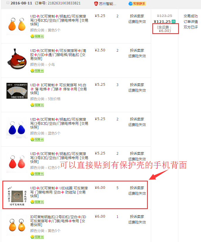

改uid的卡我晚点发淘宝链接给你,

上面是我买过的,很有外形很酷的卡。
可以改0扇区的卡都在宝贝描述上加了UID,
具体你可以旺旺与店主联系确认。
淘宝搜 苏州智能卡厂

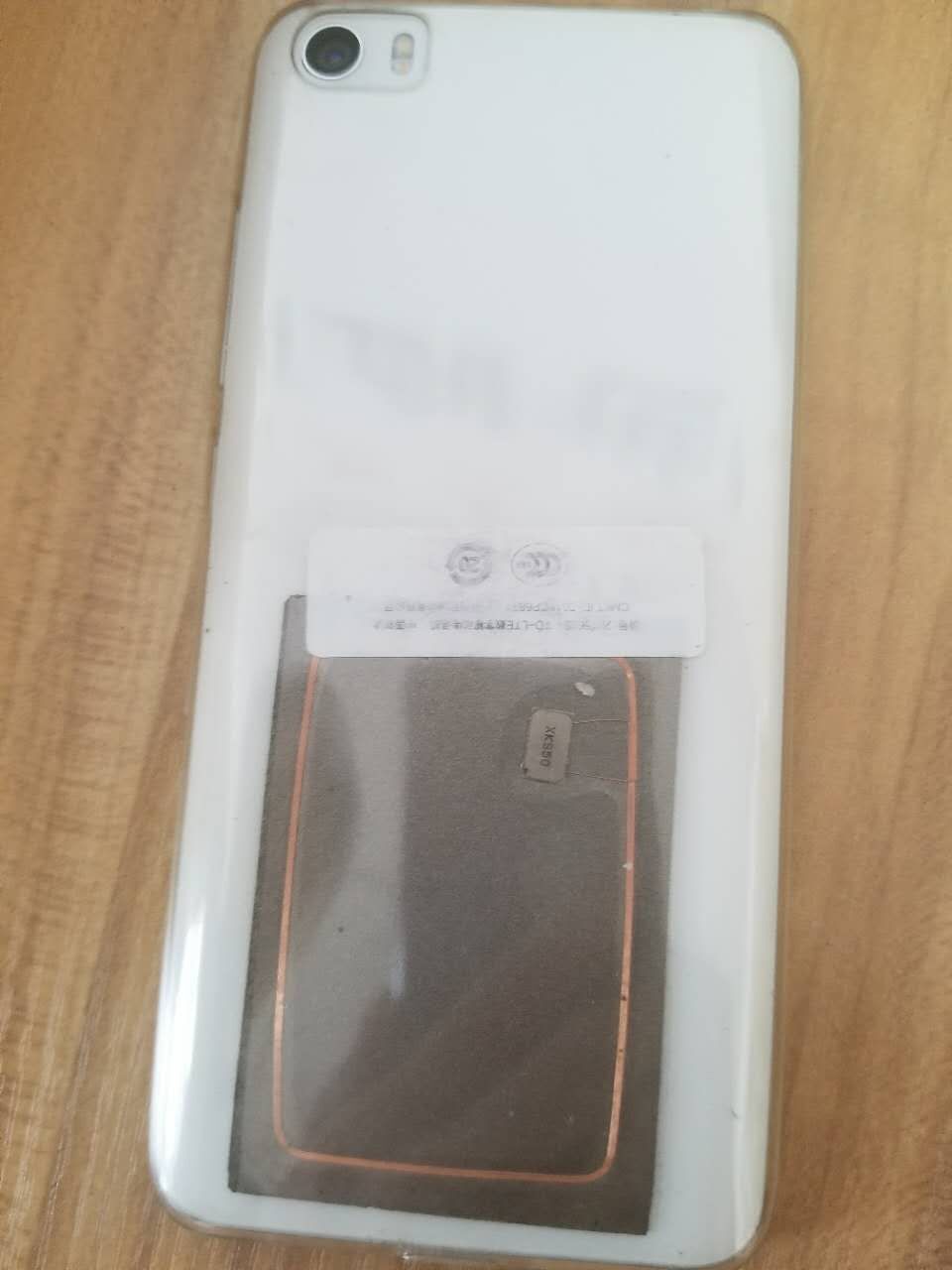

门禁卡装在手机后盖, 刷卡非常简单。

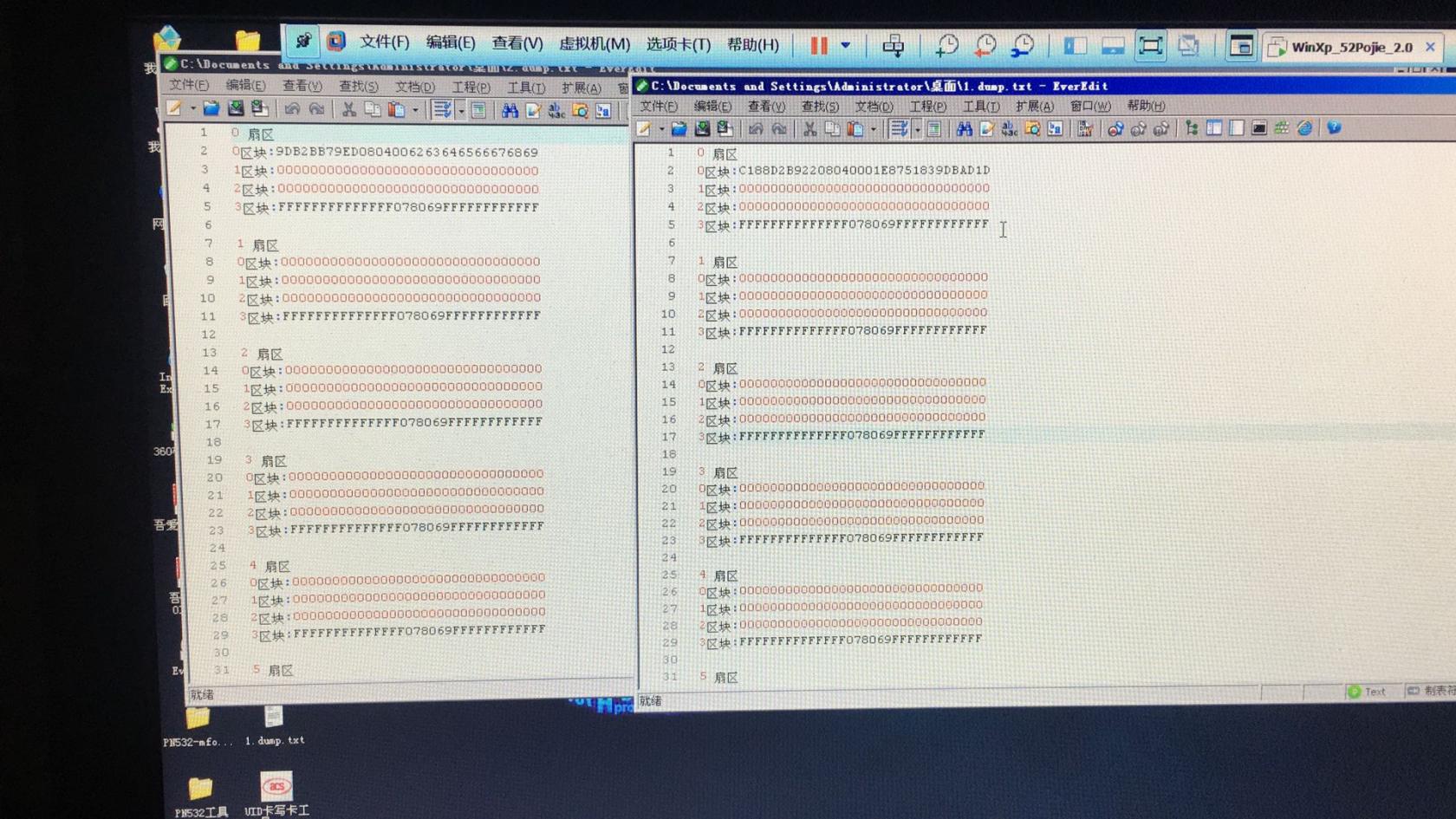

我还有一个问题,是我用同学的后门门禁卡放在pn532上用上位机扫,点击 读取m1卡按钮 就有数据,点读uid卡按钮就提示未识别uid卡,说明我要复制的卡就是m1卡,可是我提取dump文件后,写到空卡上,去刷卡没用呀

确认是M1卡?
你把新卡再dump一次到文件,
比较一下原来的文件, 看是否完全一致,
如果一致,证明你写进去是对的,那说明系统有通过uid加密。
这样你需要uid卡了。

这个卡看前面几个扇区根本就没加密吧?
读卡设备就读了一个卡号,与机器里面存储的数据比较。

这个两个左边的是我复制到买的m1卡里后的,右边是借来的门禁卡。果然还是要买可以复制0扇块的uid卡

wz wrote:
这个卡看前面几个扇区根本就没加密吧?
对,先用可写uid 的 M1卡试一试。

晕哥 我买了一个uid卡 写入以后,去扫门禁 连滴滴声都没有,之前买的m1卡还有滴滴声 这是什么原因啊

确认卡号相同了吗?

0扇块那些全部都一模一样了

dump出来,整个卡的数据也一模一样?

是的 主要是去扫卡连滴滴声都没有,以前m1卡0扇块的内容不一样却有滴滴声

把两个dump文件打包压缩传上来,我看看
