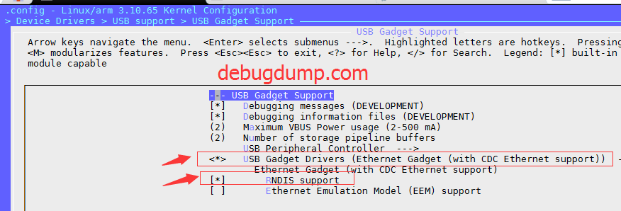

f1c100s USB otg device 模式可以用吗?
进 device 模式,能调用 USBC_EnableDpDmPullUp,但是 D+ 脚没有拉高,所以接电脑没反应。请各位大神指点下,多谢了!

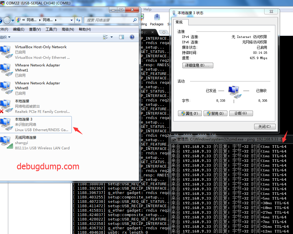

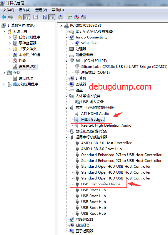

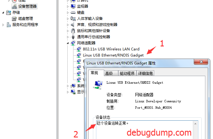

修改 sunxi_usb_device_enable:
	is_udc_enable = 1; // 添加这句 !!!
	if (udc->driver && is_udc_enable) {
		sunxi_udc_enable(udc);
		cfg_udc_command(SW_UDC_P_ENABLE);
	DMSG_INFO_UDC("sunxi_usb_device_enable end\n");
#10 2018-09-19 14:32:50
Re: f1c100s USB otg device 模式可以用吗?
szyusong wrote:
ippen wrote:
你是怎样进入device模式的?
我也在搞f1c100s的device模式,驱动加载都没问题,就是usb插电脑没反应
尝试过改设备树文件,强制指定device模式,都没有效果
udc的状态明显没识别usb端口状态
不知道是不是要指定vbus_det 的管脚?
这样改完, device 就可以跑起来了?
楼主 #11 2018-09-19 15:12:41
szyusong
注册时间: 2018-09-08
已发帖子: 35
积分: 35

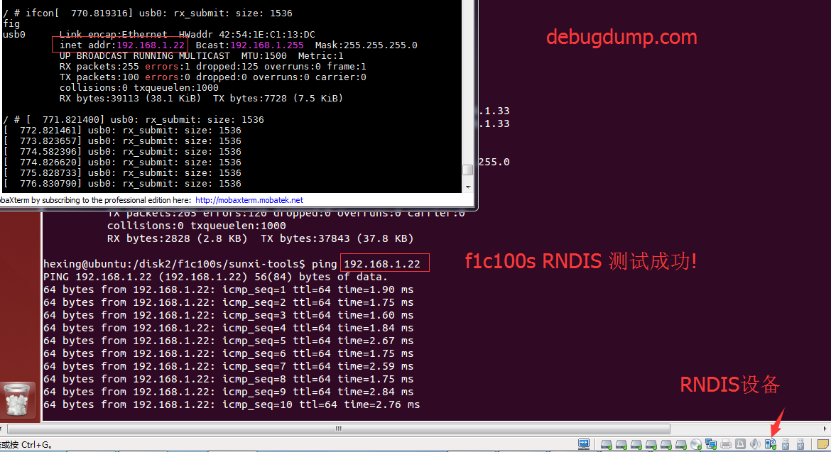

可以枚举,但是我测试 RNDIS 还有问题,INT 节点通讯有问题。

[    7.231410] g_ether gadget: high-speed config #2: RNDIS

[    7.622924] sunxi_udc_vbus_draw
[    7.626637] USB ep0 irq
[    7.629413] sunxi_udc_handle_ep0--3--0
[    7.633604] [udc]: nuke: ep num is 0
[    7.637608] ep0: bRequest = 0 bRequestType 33 wLength = 24
[    7.643753] R: req.actual(24), req.length(24), len(24), total(48)
[    7.650575] W: req.actual(0), req.length(8), len(8), total(8)
[    7.656999] pw: (0xc191ec08, 8, 8)
[    7.660802] =============== rndis_response_complete, ep: 0x84 status: 0
[    7.668156] =============== rndis_response_available: 0
[    7.673971] rndis_command_complete: MaxTransferSize: 16384 : Multi_pkt_txr: enabled

楼主 #14 2018-09-19 15:35:19
szyusong
注册时间: 2018-09-08
已发帖子: 35
积分: 35
其他的CDC, AUDIO有没有测试?
没有,我比较关心 RNDIS,这个通了就相当于有个网卡了,调试东西会方便很多。
楼主 #15 2018-09-19 15:37:09
szyusong
注册时间: 2018-09-08
已发帖子: 35
积分: 35
szyusong wrote:
其他的CDC, AUDIO有没有测试?
但是如果接 linux 的主机,RNDIS 是可以的,就是在 Windows 下不行。

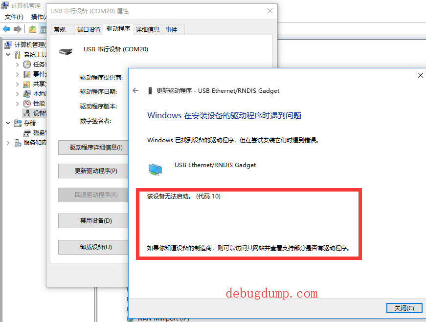

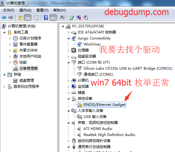

windows 下 RNDIS 枚举抓包
Bus Hound 6.01 capture on Windows Vista Service Pack 1 (x64). Complements of www.perisoft.net
  Device - Device ID (followed by the endpoint for USB devices)
            (32) Linux USB Ethernet/RNDIS Gadget
  Length - Total transfer length
  Phase  - Phase Type
            CTL   USB control transfer
            IN    Data in transfer
            OUT   Data out transfer
            RESET bus reset
            USTS  USB status
  Data   - Hex dump of the data transferred
  Descr  - Description of the phase
  Cmd... - Position in the captured data
  Time   - Time the phase occurred in hour:minute:second.millisec form
Device  Length    Phase  Data                                                Description       Cmd.Phase.Ofs(rep)  Time
  32.0            CTL    80 06 00 01  00 00 12 00                            GET DESCRIPTOR           1.1.0        14:13:45.968
  32.0        18  IN     12 01 00 02  02 00 00 40  25 05 a2 a4  10 03 01 02  .......@%.......         1.2.0        14:13:45.992
                         00 02                                               ..                       1.2.16
  32.0            CTL    80 06 00 02  00 00 09 00                            GET DESCRIPTOR           2.1.0        14:13:45.992
  32.0         9  IN     09 02 4b 00  02 02 00 c0  fa                        ..K......                2.2.0        14:13:46.015
  32.0            CTL    80 06 00 02  00 00 4b 00                            GET DESCRIPTOR           3.1.0        14:13:46.015
  32.0        75  IN     09 02 4b 00  02 02 00 c0  fa 08 0b 00  02 02 06 00  ..K.............         3.2.0        14:13:46.062
                         06 09 04 00  00 01 ef 04  01 04 05 24  00 10 01 05  ...........$....         3.2.16
                         24 01 00 01  04 24 02 00  05 24 06 00  01 07 05 84  $....$...$......         3.2.32
                         03 08 00 09  09 04 01 00  02 0a 00 00  05 07 05 81  ................         3.2.48
                         02 00 02 00  07 05 01 02  00 02 00                  ...........              3.2.64
  32.0            CTL    00 09 02 00  00 00 00 00                            SET CONFIG               4.1.0        14:13:46.062
  32.0            CTL    21 00 00 00  00 00 18 00                            CLASS                    5.1.0        14:13:46.475
  32.0        24  OUT    02 00 00 00  18 00 00 00  02 00 00 00  01 00 00 00  ................         5.2.0        14:13:46.499
                         00 00 00 00  00 40 00 00                            .....@..                 5.2.16
  32.4            USTS   c0000011                                            xact error               6.1.0        14:13:46.510
  32.1            RESET                                                                               7.1.0        14:13:46.510
  32.1            RESET                                                                               8.1.0        14:13:46.567
  32.4            RESET                                                                               9.1.0        14:13:46.630
这个错误就是 INT 节点(地址为0x84)出问题的报错。
楼主 #18 2018-09-19 15:43:28
szyusong
注册时间: 2018-09-08
已发帖子: 35
积分: 35
这样哦,那说驱动 usb device 问题不大了,昨天一直纠结的 usb device 时钟没有配置不知道是什么问题了?
https://whycan.cn/t_1522.html 16楼
usb device 能工作的。在 dts 中配置 usb_port_type 为 2 就可以
		usbc0:usbc0@0 {
			device_type = "usbc0";
			compatible = "allwinner,sunxi-otg-manager";
			usb_port_type = <2>; /* 0: for device, 1: for host */
			usb_detect_type = <1>;
			usb_detect_mode = <0>;
			//usb_id_gpio = <&pio PD 9 0 1 1 1>;
			usb_id_gpio = <&pio PE 2 0 1 1 1>;
			//usb_det_vbus_gpio = <&pio PD 10 0 1 1 1>;
			usb_det_vbus_gpio = <&pio PE 2 0 1 1 1>;
			//usb_drv_vbus_gpio = <&pio PD 11 1 1 1 1>;
			usb_host_init_state = <0>;
			usb_regulator_io = "nocare";
			usb_wakeup_suspend = <0>;
			usb_luns = <1>;
			usb_serial_unique = <0>;
			usb_serial_number = "20080411";
			rndis_wceis = <1>;

我的修改,希望能帮大家出坑。
diff --git a/drivers/usb/gadget/f_rndis.c b/drivers/usb/gadget/f_rndis.c
index 5c274f1..c36c1a6 100644
--- a/drivers/usb/gadget/f_rndis.c
+++ b/drivers/usb/gadget/f_rndis.c
@@ -15,6 +15,7 @@
 /* #define VERBOSE_DEBUG */
+#include <linux/module.h>
 #include <linux/slab.h>
 #include <linux/kernel.h>
 #include <linux/device.h>
diff --git a/drivers/usb/sunxi_usb/udc/sunxi_udc.c b/drivers/usb/sunxi_usb/udc/sunxi_udc.c
index b3039d6..9815546 100755
--- a/drivers/usb/sunxi_usb/udc/sunxi_udc.c
+++ b/drivers/usb/sunxi_usb/udc/sunxi_udc.c
@@ -60,7 +60,7 @@ static const char	driver_desc[] = DRIVER_DESC;
 static u64 sunxi_udc_mask = DMA_BIT_MASK(32);
 static struct sunxi_udc	*the_controller = NULL;
-static u32 usbd_port_no = 0;
+static u32 usbd_port_no = 1;
 static sunxi_udc_io_t g_sunxi_udc_io;
 static u32 usb_connect = 0;
 static u32 is_controller_alive = 0;
@@ -2856,6 +2856,7 @@ int sunxi_usb_device_enable(void)
 		goto err;
+	is_udc_enable = 1;
diff --git a/drivers/usb/sunxi_usb/usbc/usbc.c b/drivers/usb/sunxi_usb/usbc/usbc.c
index c09e879..33d0f53 100755
--- a/drivers/usb/sunxi_usb/usbc/usbc.c
+++ b/drivers/usb/sunxi_usb/usbc/usbc.c
@@ -1406,7 +1406,7 @@ __u32 USBC_TestMode_ReadReg(__hdle hUSB, __u32 offset, __u32 reg_width)
 __hdle USBC_open_otg(__u32 otg_no)
-	__usbc_otg_t *usbc_otg = usbc_otg_array;
+	__usbc_otg_t *usbc_otg = &usbc_otg_array[otg_no];
 	usbc_otg->used      = 1;
 	usbc_otg->no        = otg_no;
diff --git a/drivers/usb/sunxi_usb/usbc/usbc_i.h b/drivers/usb/sunxi_usb/usbc/usbc_i.h
index 797c9f4..4e50e16 100755
--- a/drivers/usb/sunxi_usb/usbc/usbc_i.h
+++ b/drivers/usb/sunxi_usb/usbc/usbc_i.h
@@ -18,7 +18,7 @@
 #include "../include/sunxi_usb_config.h"
-#define  USBC_MAX_OPEN_NUM    1
+#define  USBC_MAX_OPEN_NUM    2
 void __iomem *get_otgc_vbase(void);

#36 2018-09-21 16:40:12
ippen wrote:

楼主 #37 2018-09-21 22:31:29
szyusong
注册时间: 2018-09-08
已发帖子: 35
积分: 35
usb_port_type 为 2 的固件:zImage_dtb.rar
kernel 配置:sunivw1p1_licheepi_nano_defconfig.rar
sunivw1p1.dtsi 修改:
diff --git a/arch/arm/boot/dts/sunivw1p1.dtsi b/arch/arm/boot/dts/sunivw1p1.dtsi
index d80127d..3883da6 100644
--- a/arch/arm/boot/dts/sunivw1p1.dtsi
+++ b/arch/arm/boot/dts/sunivw1p1.dtsi
@@ -568,10 +568,13 @@
                usbc0:usbc0@0 {
                        compatible          = "allwinner,sun50i-otg-manager";
-                       usb_port_type       = <1>; /* 0: for device, 1: for host */
+                       usb_port_type       = <2>; /* 0: for device, 1: for host */
+                       usb_detect_mode         = <0>;
 //                     usb_id_gpio         = <&pio PH 9 0 1 1 1>;
-                       usb_det_vbus_gpio   = <&pio PA 2 0 1 1 1>;
+                       usb_id_gpio             = <&pio PE 2 0 1 1 1>;
+//                     usb_det_vbus_gpio   = <&pio PA 2 0 1 1 1>;
+                       usb_det_vbus_gpio       = <&pio PE 2 0 1 1 1>;
 //                     usb_drv_vbus_gpio   = <&axp_pio PP 3 1 1 1 1>;
启动 log:
U-Boot SPL 2018.01-05676-g0018878-dirty (Apr 19 2018 - 20:06:23)
DRAM: 32 MiB
Trying to boot from sunxi SPI
U-Boot 2018.01-05676-g0018878-dirty (Apr 19 2018 - 20:06:23 +0800) Allwinner Technology
Model: Lichee Pi Nano
DRAM:  32 MiB
MMC:   SUNXI SD/MMC: 0
In:    serial@1c25000
Out:   serial@1c25000
Err:   serial@1c25000
Net:   No ethernet found.
starting USB...
No controllers found
device 0 offset 0x100000, size 0x280000
SF: 2621440 bytes @ 0x100000 Read: OK
device 0 offset 0x380000, size 0x10000
SF: 65536 bytes @ 0x380000 Read: OK
   Loading Device Tree to 80e5e000, end 80e67a83 ... OK
[    0.000000] Linux version 3.10.65+ (root@debian) (gcc version 4.8.3 20140320 (prerelease) (Sourcery CodeBench Lite 2014.05-29) ) #17 Fri Sep 21 22:13:46 CST 2018
[    0.000000] Machine: Allwinner A1X (Device Tree), model: sunivw1p1
[    0.000000] Memory policy: ECC disabled, Data cache writethrough
[    0.000000] Built 1 zonelists in Zone order, mobility grouping on.  Total pages: 8128
[    0.000000] Kernel command line: earlyprintk panic=5 rootwait root=/dev/mtdblock3 ro rootfstype=squashfs init=/linuxrc console=ttyS0,115200
[    0.000000] Memory: 32MB = 32MB total
[    0.000000] Memory: 27836k/27836k available, 4932k reserved, 0K highmem
[    0.000000]     vmalloc : 0xc2800000 - 0xff000000   ( 968 MB)
[    0.000000]       .text : 0xc0008000 - 0xc03fbf44   (4048 kB)
[    0.000000]       .init : 0xc03fc000 - 0xc041b184   ( 125 kB)
[    0.000000]       .data : 0xc041c000 - 0xc044ae68   ( 188 kB)
[    0.000000]        .bss : 0xc044ae68 - 0xc045e828   (  79 kB)
[    0.000000] NR_IRQS:256
[    0.000000] pll_cpu-set_default_rate=528000000 success!
[    0.005447] Calibrating delay loop... 262.96 BogoMIPS (lpj=1314816)
[    0.075370] pid_max: default: 32768 minimum: 301
[    0.080826] Mount-cache hash table entries: 512
[    0.087647] CPU: Testing write buffer coherency: ok
[    0.093873] Setting up static identity map for 0xc02de6b0 - 0xc02de708
[    0.105310] devtmpfs: initialized
[    0.111824] pinctrl core: initialized pinctrl subsystem
[    0.117720] NET: Registered protocol family 16
[    0.124805] DMA: preallocated 256 KiB pool for atomic coherent allocations
[    0.133199] dump_class_init,821, success
[    0.145212] sunivw1p1-pinctrl 1c20800.pinctrl: initialized sunXi PIO driver
[    0.166828] No ATAGs?
[    0.185067] bio: create slab <bio-0> at 0
[    0.192818] SCSI subsystem initialized
[    0.197212] usbcore: registered new interface driver usbfs
[    0.203037] usbcore: registered new interface driver hub
[    0.209060] usbcore: registered new device driver usb
[    0.216039] Advanced Linux Sound Architecture Driver Initialized.
[    0.225838] cfg80211: Calling CRDA to update world regulatory domain
[    0.232991] [pm]aw_pm_init!
[    0.236309] [pm]aw_pm_valid!
[    0.239293] Notice: sunivw1p1 just support normal standby.
[    0.244969] [pm]aw_pm_valid!
[    0.247944] Notice: sunivw1p1 just support normal standby.
[    0.254085] Switching to clocksource suniv high-res couter
[    0.310095] NET: Registered protocol family 2
[    0.319017] TCP established hash table entries: 512 (order: 0, 4096 bytes)
[    0.326153] TCP bind hash table entries: 512 (order: -1, 2048 bytes)
[    0.332659] TCP: Hash tables configured (established 512 bind 512)
[    0.339078] TCP: reno registered
[    0.342497] UDP hash table entries: 256 (order: 0, 4096 bytes)
[    0.348499] UDP-Lite hash table entries: 256 (order: 0, 4096 bytes)
[    0.355679] NET: Registered protocol family 1
[    0.384076] squashfs: version 4.0 (2009/01/31) Phillip Lougher
[    0.390936] jffs2: version 2.2. (NAND) © 2001-2006 Red Hat, Inc.
[    0.398893] msgmni has been set to 54
[    0.407481] io scheduler noop registered
[    0.411691] io scheduler deadline registered
[    0.416213] io scheduler cfq registered (default)
[    0.457316] sw_uart_request_gpio(753)
[    0.461398] uart0: ttyS0 at MMIO 0x1c25000 (irq = 103) is a SUNXI
[    0.467657] sw_console_setup()1175 - console setup baud 115200 parity n bits 8, flow n
[    0.475831] console [ttyS0] enabled, bootconsole disabled
[    0.489281] sw_uart_request_gpio(753)
[    0.493599] uart1: ttyS1 at MMIO 0x1c25400 (irq = 104) is a SUNXI
[    0.501936] misc dump reg init
[    0.511229] spi spi0: master is unqueued, this is deprecated
[    0.519683] NorFlash ID: 0xef4018 - 0x0
[    0.524205] m25p80 spi0.0: found w25q128, expected m25p64
[    0.530302] m25p80 spi0.0: w25q128 (16384 Kbytes)
[    0.549601] partitions_register()874 - Invalid partitions count: -1
[    0.556708] partition_register: enter
[    0.560955] 4 ofpart partitions found on MTD device (null)
[    0.567058] Creating 4 MTD partitions on "(null)":
[    0.572446] 0x000000000000-0x000000100000 : "uboot"
[    0.581924] 0x000000100000-0x000000350000 : "kernel"
[    0.591235] 0x000000350000-0x000000400000 : "dtb"
[    0.600317] 0x000000400000-0x000001000000 : "rootfs"
[    0.610447] usbcore: registered new interface driver usb-storage
[    0.617631] g_ether gadget: using random self ethernet address
[    0.624262] g_ether gadget: using random host ethernet address
[    0.632795] usb0: MAC 52:a0:e4:e3:5d:72
[    0.637083] usb0: HOST MAC 4e:d8:b4:1b:10:6b
[    0.642046] gadget_is_softwinner_otg is not -int
[    0.647192] gadget_is_softwinner_otg is not -int
[    0.652507] gadget_is_softwinner_otg is not -int
[    0.657645] gadget_is_softwinner_otg is not -int
[    0.662933] g_ether gadget: Ethernet Gadget, version: Memorial Day 2008
[    0.670360] g_ether gadget: g_ether ready
[    0.675885] usb otg host probe
[    0.679877] sunxi_hcd_host0 1c13000.otghci0-controller: sunxi_hcd host driver
[    0.687873] sunxi_hcd_host0 1c13000.otghci0-controller: new USB bus registered, assigned bus number 1
[    0.701362] hub 1-0:1.0: USB hub found
[    0.705651] hub 1-0:1.0: 1 port detected
[    0.712627] support report repeat key value.
[    0.718416] input: sunxi-keyboard as /devices/virtual/input/input0
[    0.727145] i2c /dev entries driver
[    0.731262] IR NEC protocol handler initialized
[    0.737039] pdev->dev.of_node name :cir
[    0.741837] Registered IR keymap rc_map_sunxi
[    0.749658] input: sunxi_ir_recv as /devices/soc.0/1c22c00.cir/rc/rc0/input1
[    0.758561] rc0: sunxi_ir_recv as /devices/soc.0/1c22c00.cir/rc/rc0
[    0.773276]
[    0.773276] sunxi_daudio->tx_data_mode =0
[    0.780227] failed to get headphone-dect gpio from dts,headphone-dect:-2
[    0.788674] no jack gpio or irq
[    0.805982] sunxi-codec-machine sound.4:  sun8iw10codec <-> 1c23c00.cpudai0-controller mapping ok
[    0.821489] TCP: cubic registered
[    0.825201] Initializing XFRM netlink socket
[    0.830167] NET: Registered protocol family 17
[    0.835637] VFP support v0.3: not present
[    0.844597] input: gpio_keys.6 as /devices/soc.0/gpio_keys.6/input/input2
[    0.853875] drivers/rtc/hctosys.c: unable to open rtc device (rtc0)
[    0.861281] ALSA device list:
[    0.864616]   #0: audiocodec
[    0.888001] VFS: Mounted root (squashfs filesystem) readonly on device 31:3.
[    0.907105] devtmpfs: mounted
[    0.912480] Freeing unused kernel memory: 124K (c03fc000 - c041b000)
Starting logging: OK
Starting network: OK
Welcome to Buildroot
buildroot login: [    6.781323] setup:composite_setup...
[    6.785344] setup:USB_REQ_GET_DESCRIPTOR...
[    6.789992] setup:USB_DT_DEVICE...
[    6.903185] setup:composite_setup...
[    6.907189] setup:USB_REQ_GET_DESCRIPTOR...
[    6.911834] setup:USB_DT_DEVICE...
[    6.915983] setup:composite_setup...
[    6.919977] setup:USB_REQ_GET_DESCRIPTOR...
[    6.924628] setup:USB_DT_CONFIG...
[    6.929561] setup:composite_setup...
[    6.933577] setup:USB_REQ_GET_DESCRIPTOR...
[    6.938222] setup:USB_DT_STRING...
[    6.942176] setup:composite_setup...
[    6.946160] setup:USB_REQ_GET_DESCRIPTOR...
[    6.950806] setup:USB_DT_STRING...
[    6.983999] setup:composite_setup...
[    6.988021] setup:USB_REQ_GET_DESCRIPTOR...
[    6.992671] setup:USB_DT_DEVICE...
[    6.997226] setup:composite_setup...
[    7.001202] setup:USB_REQ_GET_DESCRIPTOR...
[    7.005853] setup:USB_DT_STRING...
[    7.010228] setup:composite_setup...
[    7.014207] setup:USB_REQ_GET_DESCRIPTOR...
[    7.018855] setup:USB_DT_STRING...
[    7.022985] setup:composite_setup...
[    7.026983] setup:USB_REQ_GET_DESCRIPTOR...
[    7.031628] setup:USB_DT_STRING...
[    7.048864] setup:composite_setup...
[    7.052894] setup:USB_REQ_GET_DESCRIPTOR...
[    7.057552] setup:USB_DT_DEVICE...
[    7.061483] setup:composite_setup...
[    7.065463] setup:USB_REQ_GET_DESCRIPTOR...
[    7.070097] setup:USB_DT_CONFIG...
[    7.074044] setup:composite_setup...
[    7.078031] setup:USB_REQ_GET_DESCRIPTOR...
[    7.082673] setup:USB_DT_CONFIG...
[    7.091845] setup:composite_setup...
[    7.095865] setup:USB_REQ_SET_CONFIGURATION...
[    7.100829] g_ether gadget: high-speed config #2: RNDIS
[    7.133224] setup:composite_setup...
[    7.137225] setup:USB_REQ_GET_STATUS...
[    7.141493] setup:USB_RECIP_INTERFACE...
[    7.146029] rndis_command_complete: MaxTransferSize: 16384 : Multi_pkt_txr: enabled
[    7.161868] setup:composite_setup...
[    7.165883] setup:USB_REQ_GET_STATUS...
[    7.170137] setup:USB_RECIP_INTERFACE...
[    7.174782] rndis_command_complete: MaxTransferSize: 16384 : Multi_pkt_txr: enabled
[    7.552190] setup:composite_setup...
[    7.556211] setup:USB_REQ_GET_DESCRIPTOR...
[    7.560855] setup:USB_DT_STRING...
[    7.564927] setup:composite_setup...
[    7.568916] setup:USB_REQ_GET_DESCRIPTOR...
[    7.573559] setup:USB_DT_STRING...
[    7.577515] setup:composite_setup...
[    7.581503] setup:USB_REQ_GET_DESCRIPTOR...
[    7.586148] setup:USB_DT_STRING...
[   12.151904] setup:composite_setup...
[   12.155923] setup:USB_REQ_SET_CONFIGURATION...
[   12.161050] g_ether gadget: high-speed config #0: unconfigured

[    1.595278] async_waiting @ 1
[    1.598597] async_continuing @ 1 after 2 usec
[    1.603951] Freeing unused kernel memory: 128K (c0452000 - c0472000)
[    4.285172]
[    4.285172]
[    4.285172] insmod_device_driver
[    4.285172]
[    4.293715] [sw_udc]: open_usb_clock
[    4.297816] [sw_udc]: usbd_stop_work
[    4.301904] [sw_udc]: CONFIG_USB_GADGET_DUALSPEED: USBC_TS_MODE_HS
[    4.308856] [sw_udc]: usbd_start_work
[    4.312954] [sw_udc]: usbd_start_work
[    4.317063] [sw_udc]: sunxi_usb_device_enable end
[    4.322284] device_chose finished 64!
[    4.368423] [sw_udc]: IRQ: suspend
[    4.372235] [sw_udc]: ERR: usb speed is unkown
/etc/init.d/rcS: line 12: /usr/sbin/net.sh: not found
/ # [   12.843789] [sw_udc]: IRQ: reset
[   12.847402] [sw_udc]: (1:star,2:end): vfs_read:0, vfs_write:0,dma_working:0,amount:0,file_offset:0
[   12.857327] [sw_udc]: irq: reset happen, throw away all urb
[   13.029539] [sw_udc]:
[   13.035939] [sw_udc]:  usb enter high speed.
[   13.040660] [sw_udc]:
[   13.047028] setup:composite_setup...
[   13.050988] setup:USB_REQ_GET_DESCRIPTOR...
[   13.055613] setup:USB_DT_DEVICE...
[   13.064198] [sw_udc]: IRQ: reset
[   13.067794] [sw_udc]: (1:star,2:end): vfs_read:0, vfs_write:0,dma_working:0,amount:0,file_offset:0
[   13.077716] [sw_udc]: irq: reset happen, throw away all urb
[   13.232340] [sw_udc]: Set address 2
[   13.263548] setup:composite_setup...
[   13.267544] setup:USB_REQ_GET_DESCRIPTOR...
[   13.272173] setup:USB_DT_DEVICE...
[   13.276133] setup:composite_setup...
[   13.280099] setup:USB_REQ_GET_DESCRIPTOR...
[   13.284724] setup:USB_DT_CONFIG...
[   13.289094] setup:composite_setup...
[   13.293086] setup:USB_REQ_GET_DESCRIPTOR...
[   13.297712] setup:USB_DT_STRING...
[   13.301732] setup:composite_setup...
[   13.305707] setup:USB_REQ_GET_DESCRIPTOR...
[   13.310332] setup:USB_DT_STRING...
[   13.317436] setup:composite_setup...
[   13.321437] setup:USB_REQ_GET_DESCRIPTOR...
[   13.326066] setup:USB_DT_DEVICE...
[   13.330111] setup:composite_setup...
[   13.334101] setup:USB_REQ_GET_DESCRIPTOR...
[   13.338728] setup:USB_DT_CONFIG...
[   13.342708] setup:composite_setup...
[   13.346676] setup:USB_REQ_GET_DESCRIPTOR...
[   13.351299] setup:USB_DT_CONFIG...
[   13.355369] setup:composite_setup...
[   13.359342] setup:USB_REQ_SET_CONFIGURATION...
[   13.364281] MIDI Gadget gadget: high-speed config #1: MIDI Gadget

[   14.418554] [sw_udc]: alloc request: ep(0xc049c600, ep1out-bulk, 512), req(0xc1b0c0c0)
[   14.427313] [sw_udc]: alloc request: ep(0xc049c600, ep1out-bulk, 512), req(0xc1b0c420)
[   14.436069] [sw_udc]: alloc request: ep(0xc049c600, ep1out-bulk, 512), req(0xc1b0c4e0)
[   14.444828] [sw_udc]: alloc request: ep(0xc049c600, ep1out-bulk, 512), req(0xc1b0c480)
[   14.453588] [sw_udc]: alloc request: ep(0xc049c600, ep1out-bulk, 512), req(0xc1b0c120)
[   14.462345] [sw_udc]: alloc request: ep(0xc049c600, ep1out-bulk, 512), req(0xc1b0c600)
[   14.471838] [sw_udc]: nuke: ep num is 0
[   14.476123] MIDI Gadget gadget: setup complete --> -71, 0/0
[   14.482292] setup:composite_setup...
[   14.486246] setup:USB_REQ_GET_DESCRIPTOR...
[   14.490866] setup:USB_DT_STRING...
[   14.494880] setup:composite_setup...
[   14.498839] setup:USB_REQ_GET_DESCRIPTOR...
[   14.503463] setup:USB_DT_STRING...
[   14.510859] setup:composite_setup...
[   14.514850] setup:USB_REQ_GET_DESCRIPTOR...
[   14.519482] setup:USB_DT_STRING...
[   14.523463] setup:composite_setup...
[   14.527432] setup:USB_REQ_GET_DESCRIPTOR...
[   14.532056] setup:USB_DT_STRING...
[   16.194195] setup:composite_setup...
[   16.198190] setup:USB_REQ_GET_DESCRIPTOR...
[   16.202826] setup:USB_DT_CONFIG...
[   16.207024] setup:composite_setup...
[   16.210997] setup:USB_REQ_GET_DESCRIPTOR...
[   16.215623] setup:USB_DT_CONFIG...
感谢 @szyusong 大神, 把 gadget驱动编译到内核就可以了.
可是问题来了,为什么编译成模块安装不行呢?

#41 2018-09-22 17:37:14
直接编译到内核, 模块方式暂时不行,问题未知。
Ubuntu Linux 跑 RIDIS 基本正常。
Win7 枚举正常,得找个驱动装装.

#44 2018-09-22 22:25:12
装上了楼上朋友的驱动程序,果然设备无法启动,代码10.
放狗搜了一圈
https://social.technet.microsoft.com/Forums/lync/en-US/04195a63-4c57-4881-a17f-47b823452849/rndis-over-usb-device-works-on-some-installs-of-windows-10-but-not-others-?forum=win10itprohardware
权威答案:
我终于想通了。
由于响应时间的原因,设备未能成功完成某些信息的枚举。IE usb设备在枚举期间没有响应足够的时间。
一旦我修复了这个问题,我就能成功运行设备而不会出现ErrorCode 10问题。
看来得改gadget驱动了。

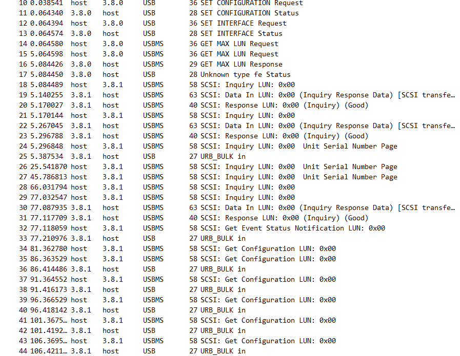

我现在测试的情况更悲剧,我要用mass_storage,按上面 @szyusong 大师的方法该了代码和配置,usb插入pc后,仍然毫无反应。
用g_serial就有反应,看样子cdc驱动是可以的,但mass_storage就不行了

/files/members/3/QQ20180922222312.png
放狗搜了一圈
权威答案:
我终于想通了。
看来得改gadget驱动了。
在 Windows 下可以使用 Bus Hound 抓包分析,我前面的帖子有写抓包的内容,问题出在中断节点 0x84 无法传输数据造成的。Windows下 RNDIS 驱动需要通过中断节点获取 device 的网卡状态变化及数据是否就绪等信息,因此中断节点无法通讯,RNDIS 就无法使用。而 RNDIS 在 Linux 下使用时,好像不会用到中断节点,所以没问题。

/files/members/3/QQ20180922174301.png
/files/members/3/QQ20180922173703.png
/files/members/3/QQ20180922174606.png
Win7 枚举正常,得找个驱动装装.
在 windows 下安装 RNDIS 驱动只需要用 kernel 目录下的 Documentation/usb/linux.inf 手动安装就可以。

3.10 内核的 RNDIS 搞定了。
f1c100s 的手册中关于 USB 有这样的说明:
Supports up to 3 User-Configurable Endpoints for Bulk , Isochronous, Control and Interrupt
bi-directional transfers (Endpoint1, Endpoint2)
支持 INT 传输的只有 EP1 和 EP2,目前代码采用的是 EP4,是无法工作的。
按如下修改后,在 Windows 下 RNDIS 没问题了。
static const char ep0name [] = "ep0";
static const char ep1in_bulk_name []  = "ep1in-bulk";
static const char ep1out_bulk_name [] = "ep1out-bulk";
#if 1
static const char ep2in_bulk_name []  = "ep2-int"; // 作为 INT 节点,为了 usb_ep_autoconfig 能查询到
#else
static const char ep2in_bulk_name []  = "ep2in-bulk";
static const char ep2out_bulk_name [] = "ep2out-bulk";
static const char ep3_iso_name []     = "ep3-iso";
static const char ep4_int_name []     = "ep4-int";
static const char ep5in_bulk_name []  = "ep5in-bulk";
static const char ep5out_bulk_name [] = "ep5out-bulk";
	.ep[3] = {
		.num			= 2,
		.ep = {
			.name		= ep2in_bulk_name,
			.ops		= &sunxi_udc_ep_ops,
			.maxpacket	= SW_UDC_EP_FIFO_SIZE,
		.dev		        = &sunxi_udc,
		//.fifo_size	        = SW_UDC_EP_FIFO_SIZE,
		.bEndpointAddress   = (USB_DIR_IN | 2),
#if 1
		.bmAttributes	    = USB_ENDPOINT_XFER_INT,
#else
		.bmAttributes	    = USB_ENDPOINT_XFER_BULK,
按 @szyusong 大神 62#的修改, 装上 52# 的驱动, 看起来终于正常了!
接下来配个ip通讯试一试.
#65 2018-09-25 08:59:30
Windows RNDIS 工作看起来正常了, 再次感谢 @szyusong !

mass_storage 模块还是不能用
截图
从主机抓包,抓到的数据不是连续的,时间是跳跃的,0秒,5秒,25秒,45秒,66秒等,不知道系统卡在哪个环节了
