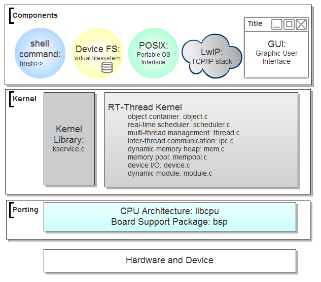

RT-Thread实时操作系统是一个分层的操作系统,它包括了:
底层移植、驱动层,这层与硬件密切相关,由Drivers和CPU移植相构成。
硬实时内核,这层是RT-Thread的核心,包含了内核系统中对象的实现,例如多线程机器调度,信号量,邮箱,消息队列,内存管理,定时器等实现。
组件层,这些是基于RT-Thread核心基础上的外围组件,例如文件系统,命令行shell接口,LwIP轻型TCP/IP协议栈,GUI图形引擎等。

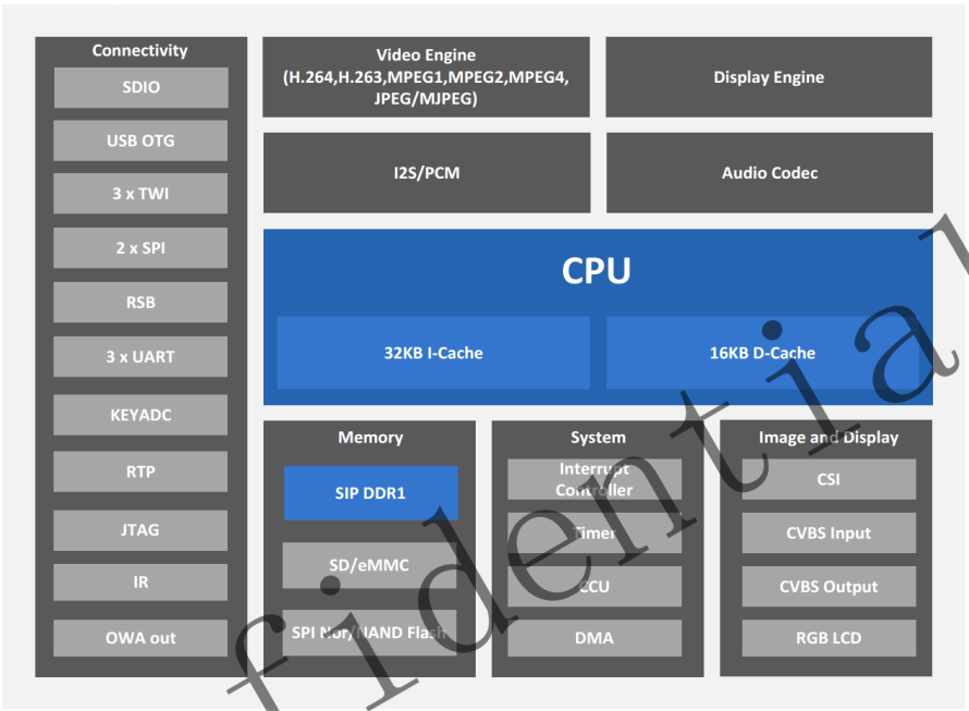

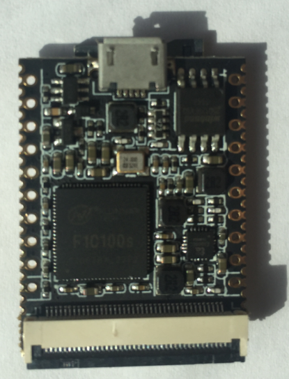

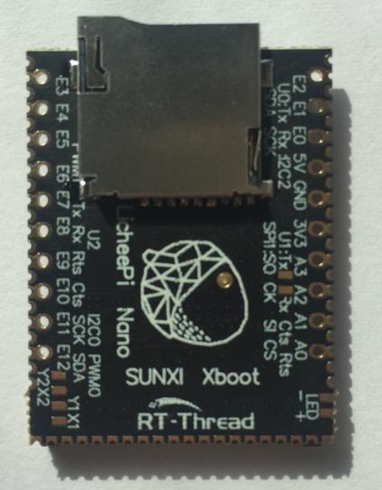

荔枝派Nano采用全志科技F1C100s ARM9内核SOC处理器,主频408MHz,片内DDR达32MByte,
支持UART、USB OTG、SPI、TWI、TP、SD/MMC、LCD、音视频接口等众多外设接口,
是一款不可多得的高配低价开发板。

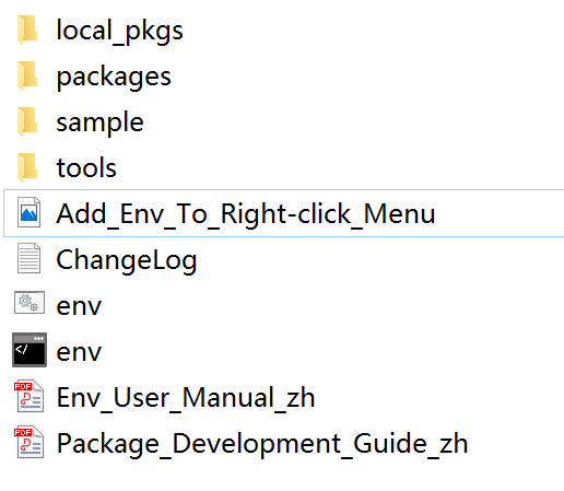

在windows下使用RT-Thread进行荔枝派Nano开发,推荐使用RT-Thread Env工具。RT-Thread Env工具包括配置器和包管理器,
用来对内核和组件的功能进行配置,对组件进行自由裁剪,对线上软件包进行管理,使得系统以搭积木的方式进行构建,简单方便。
同时Env工具自带RT-Thread开发过程中需要用到的git、python、scons、arm-none-eabi-gcc等多种工具。

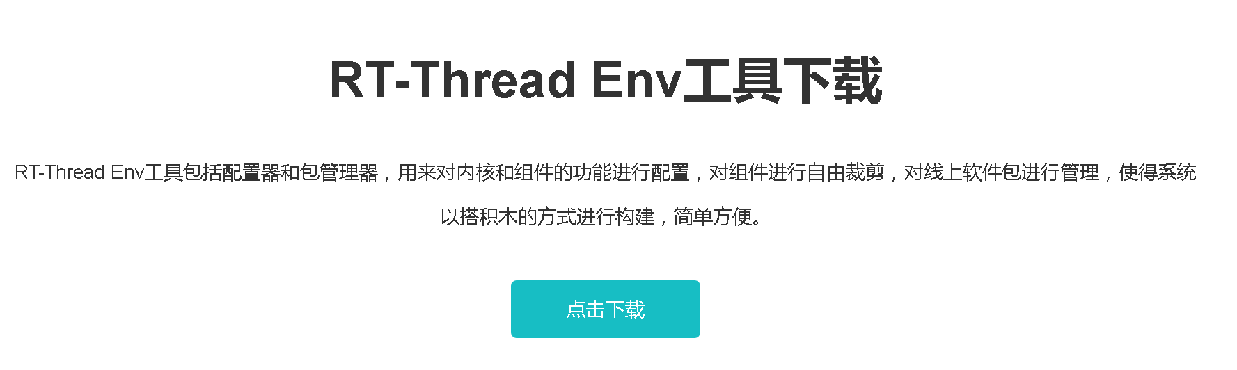

Env工具可在RT-Thread官网->“资源”->“下载”页面下载,下载地址:
https://www.rt-thread.org/page/download.html
Env自带的arm-none-eabi-gcc正是荔枝派Nano使用的交叉编译器,Env工具已经帮我们配置好环境变量,可直接使用。
Env工具使用请参照Env工具包内使用说明。

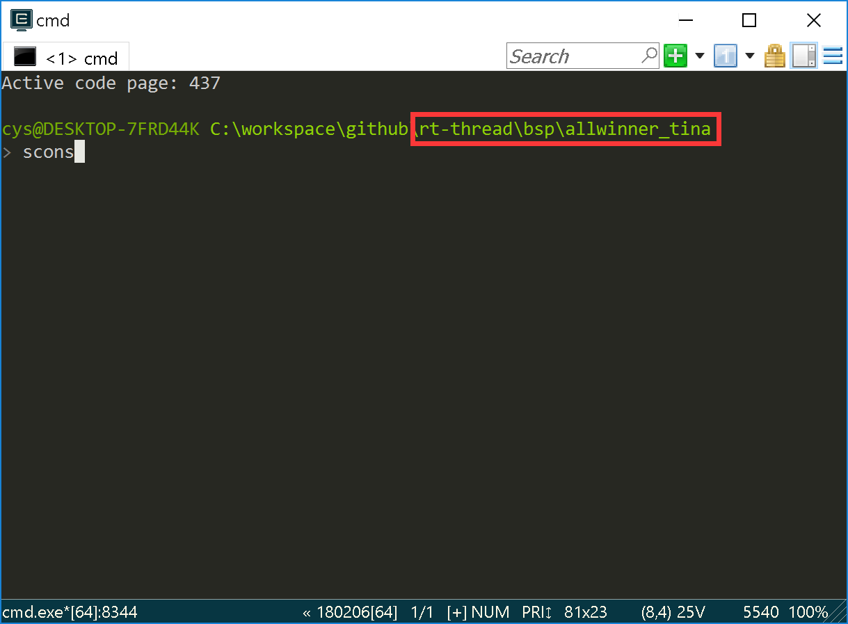

二、RT-Thread编译与运行
1.RT-Thread下载
RT-Thread官方github地址为:https://github.com/RT-Thread/rt-thread。
在Env工具下使用:git clone https://github.com/RT-Thread/rt-thread.git
RT-Thread荔枝派Nano源码文件位于RT-Thread/bsp/allwinner_tina目录。
2.RT-Thread编译

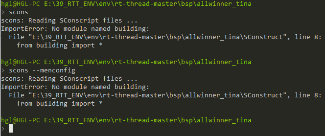

在Env工具下切换目录至RT-Thread/bsp/allwinner_tina,并执行scons命令,即可编译。

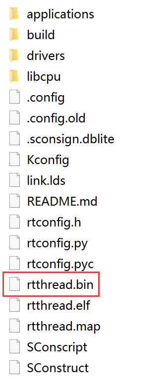

正确编译完成后,会自动生成rtthread.bin文件。

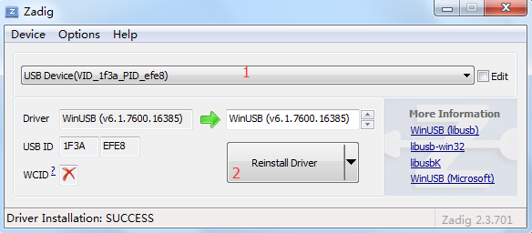

(1)USB驱动安装
荔枝派Nano在Windows下使用USB需要安装驱动,驱动可在QQ群(711174828)空间下载或挖坑/填坑网F1C100S页面(https://whycan.cn/t_444.html)下载。
1)短接flash 1、4脚(当flash中无可引导代码时无需此步骤)
2)连接USB
此时如果在“设备管理器”中发现“无法识别”设备,那就是需要安装USB驱动。驱动名为Zadig。
安装完成后,即可在Windows下发现USB设备。

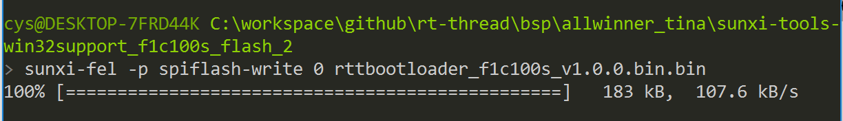

2)连接USB
3)在evn工具下输入sunxi-fel -p spiflash-write 0 rttbootloader_f1c100s_v1.0.0.bin.bin
此时可看到下载进度条,并等待下载完成。下载完成后请断开flash1、4脚。

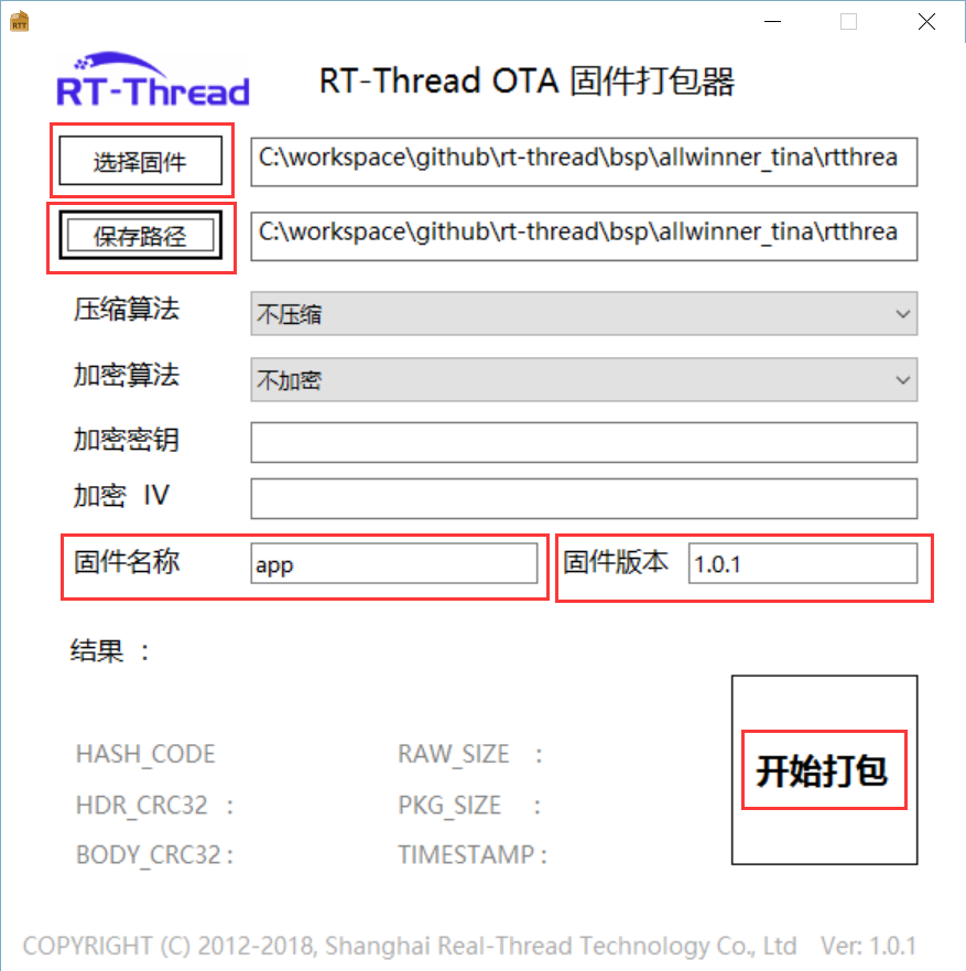

RT-Thread OTA固件制作依赖“RT-Thread OTA固件打包器”,通过打包器制作出在rttbootloaer下可被识别并更新的固件。
“RT-Thread OTA固件打包器”可在QQ群(711174828)空间下载或挖坑/填坑网F1C100S页面(https://whycan.cn/viewtopic.php?pid=3924#p3924)下载。
其中:
选择固件:为之前RT-Thread源码bsp下allwinner_tina目录编译完成后的rtthread.bin文件。
保存路径:可自由设置保存路径,OTA固件名与选择固件名一致,后缀为.rbl。
固件名称:必须设置为app。
固件版本:可根据实际情况输入。
其他选项为默认。

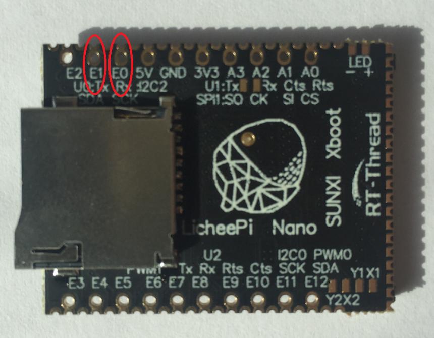

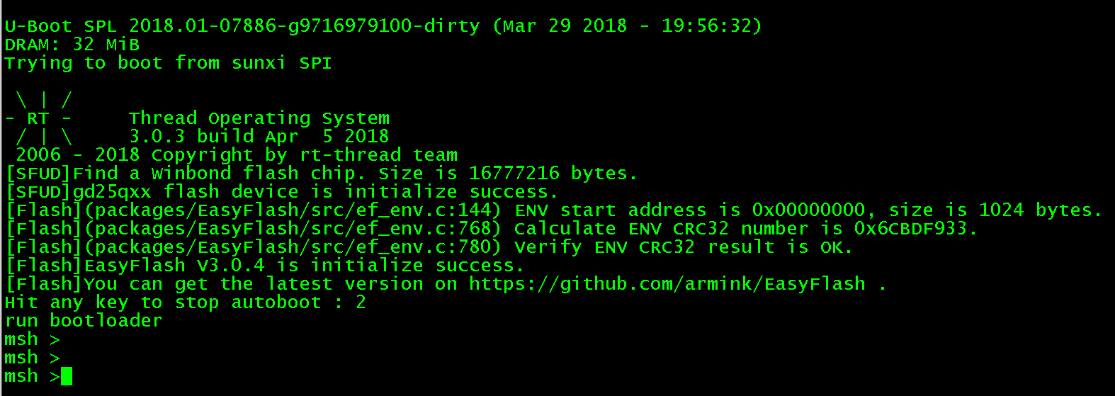

rttbootloader已将Uart0设置为shell串口,Uart0在荔枝派Nano中分别为PE0(Rx0)和PE1(Tx0),请连接至PC,rttbootloader默认波特率为115200。
在没有下载RT-Thread应用固件或在启动3秒内输入键盘任意键,rttbootloader自动进入bootloader。

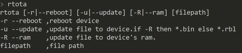

在rttbootloader模式下,使用env工具,输入命令:rtota -u ./rtthread.rbl,开始下载。
同时输入rtota,可获取工具使用手册
其中:
-u:下载至flash。
-R:下载至ram运行。

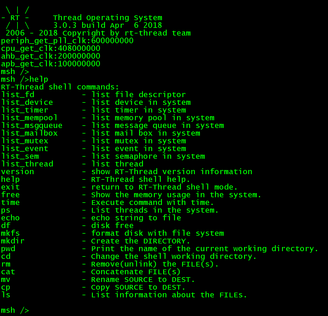

以上操作已将rtthread.bin下载至荔枝派Nano的flash中,每次重启后,rttbootloader先行运行,然后启动RT-Thread应用。
RT-Thread应用同样使用Uart0设置为shell串口,将Uart0连接至PC,这样就可以看到RT-Thread正常启动后的Logo及荔枝派Nano的时钟运行频率等信息。
在msh命令行状态下,输入help或者TAB键,即可查看当前RT-Thread shell命令。

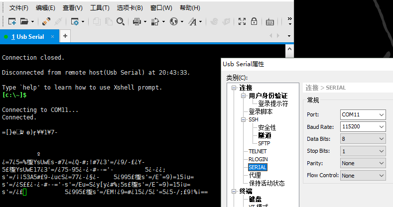

按照楼主的方法,成功把rttbootloader_f1c100s.bin写入SPI flash中,把Nano的Uart0口跟电脑串口连接(电脑串口设备为115200,8,1,n,n)。给Nano板子重新上电,但串口收到的都是乱码如下图:
这倒底是Nano板子串口有问题呢?还是固件问题呢?如何排查呢!

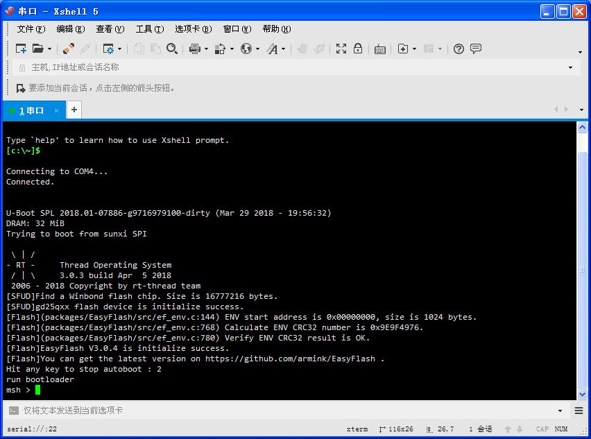

Re: 玩转RT-Thread之荔枝派Nano(全志F1C100S) 新手上路
这句话以前的都OK了。
这句后,下载用串口而不是USB口吗? 串口软件怎么输入键盘任意键?  什么串口软件可以输入键盘任意键?
#13 2019-07-17 20:56:00
hzpyl
注册时间: 2019-07-10
已发帖子: 80
积分: 80
看了很多资料,用Xshell, OK
最后一步, Device not found ,  不行

最后一步:

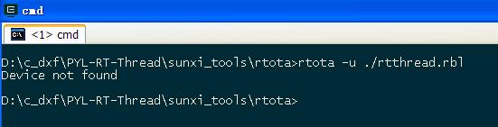

使用env工具,输入命令: rtota -u ./rtthread.rbl
WINDOWS XP,WINDOWS 7-64位,都不行。
Device not found
#15 2019-07-18 08:32:32

最后一步:
Device not found
应该USB驱动问题,可以在设备管理器里删除驱动,重新插拔设备试试

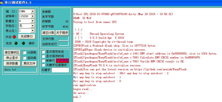

我也出现了同样的问题,确定串口没问题,
串口调试软件信息:
U-Boot SPL 2018.01-07886-g9716979100-dirty (Mar 29 2018 - 19:56:32)
DRAM: 32 MiB
Trying to boot from sunxi SPI
- RT -     Thread Operating System
/ | \     3.0.3 build Apr  5 2018
2006 - 2018 Copyright by rt-thread team
[SFUD]Find a Winbond flash chip. Size is 16777216 bytes.
[SFUD]gd25qxx flash device is initialize success.
[Flash](packages/EasyFlash/src/ef_env.c:144) ENV start address is 0x00000000, size is 1024 bytes.
[Flash](packages/EasyFlash/src/ef_env.c:768) Calculate ENV CRC32 number is 0x9E9F4976.
[Flash](packages/EasyFlash/src/ef_env.c:780) Verify ENV CRC32 result is OK.
[Flash]EasyFlas
h V3.0.4 is initialize success.
[Flash]You can get the latest version on https://github.com/armink/EasyFlash .
Hit any key to stop autoboot : 3
Hit any key to stop autoboot : 2
Hit any key to stop autoboot : 1
Hit any key to stop autoboot : 0
run application
begin read...
fw error...
msh >
应该是ENV D读不了串口

rtota -u ./rtthread.rbl失败,提示Device not found的原因是板子的USB没有被电脑识别成“RTT Win USB”所以没法通过rtota指令升级,如果前面烧写“rttbootloader_f1c100s_v1.0.0.bin”的步骤都对也看到RTT的启动画面了(rttbootloader起来了),那接下来至少有两种办法让板子被识别出“RTT Win USB”,一种是按REST后三秒内按住boot键不放等待超过三秒板子就会变成“RTT Win USB”设备,另一办法就是REST后输入任意按键,就会进入OTA模式即变成“RTT Win USB”设备。(以上操作F1C100S、F1C200S都适用)

我写入rtbootloader后打印
DRAM: 32 MiB
[SFUD]Warning: Read SFDP parameter header information failed. The gd25qxx is not support JEDEC SFDP.
[SFUD]Warning: This flash device is not found or not support.
[SFUD]Error: gd25qxx flash device is initialize fail.
ERROR: SPI flash probe failed by SPI device spi00.
[SFUD]Error: Flash address is out of bound.
[Flash]Error: Erased ENV fault! Start address is 0x00000000, size is 112.
[Flash]EasyFlash V3.0.4 is initialize fail.
[Flash]ENV isn't initialize OK.
run application
begin read...
fw error...
会初始化flash失败,请问各位大神有遇到过吗

hzpyl 说:
最后一步:
Device not found
$ rtota -u ./rtthread.rbl
Device not found
同问

hzpyl 说:
最后一步:
Device not found
我的是:
U-Boot 2018.01-05679-g013ca457fd-dirty (Aug 02 2019 - 09:57:28 +0800) Allwinner Technology
CPU:   Allwinner F Series (SUNIV)
Model: Lichee Pi Nano
DRAM:  32 MiB
MMC:   SUNXI SD/MMC: 0
SF: Detected xt25f128b with page size 256 Bytes, erase size 4 KiB, total 16 MiB
In:    serial@1c25000
Out:   serial@1c25000
Err:   serial@1c25000
Net:   No ethernet found.
starting USB...
No controllers found
感觉没有进入bootloader 呢?

#42 2021-12-15 20:08:14
笔走天下
注册时间: 2021-08-13
已发帖子: 126
积分: 0.5
1.png我这scons编译出现这个问题,咋解决,望大佬解答
#43 2021-12-15 20:26:57
aozima
注册时间: 2019-05-25
已发帖子: 482
积分: 329.5
楼上代码不完整吧
#44 2021-12-17 18:57:39
笔走天下
注册时间: 2021-08-13
已发帖子: 126
积分: 0.5
我编译的是这个f1c100s_rt-thread-master

大神们好,我想我进入了RTT Win USB 但是这个rtota指令会出错,是什么问题呢,
> rtota -u .\firmware1.1.0.rbl
???????:  System.IO.FileNotFoundException: ??????????"RTThread.USB.OTA, Version=1.0.0.0, Culture=neutral, PublicKeyToken=null"?????????????????????
   ? rtota.Program.Main(String[] args)
后来使用,PersimmonModConfigTool 成功下载进去了。没使用rtota指令。
rttbootloader烧录进去却没有进入RTT WIN USB模式的,可能是没有在三秒内在RTT bootloader进行STOP BOOT操作。
Hit any key to stop autoboot :3 2 1 0!
