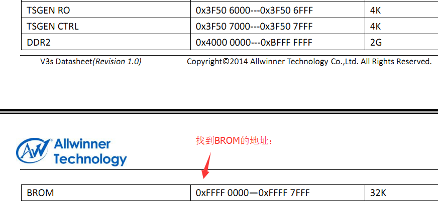

找到BROM的地址,0xFFFF0000:

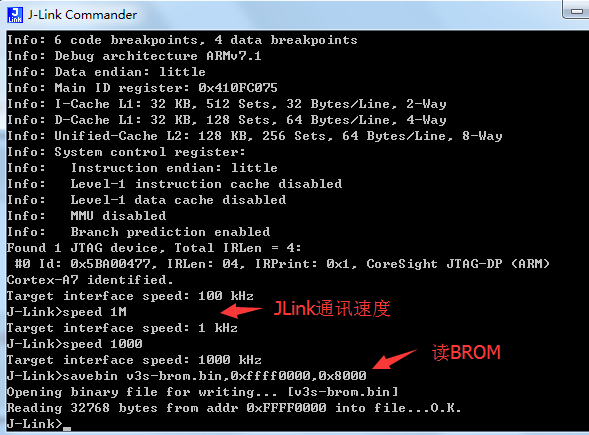

j-link命令行保存文件:savebin v3s-brom.bin,0xffff0000,0x8000

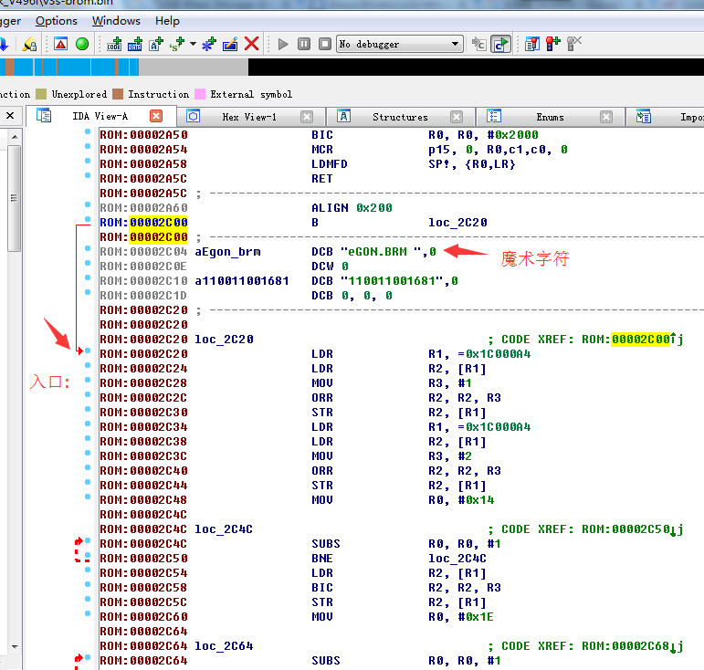

直奔0xFFFF2C00:
继续跟踪0xFFFF2C00:

理论上可以,
brom地址是V3s手册的。

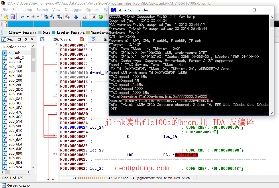

f1c100s 的 brom 也用同样的方法读出来了: f1c100s_v3s_brom.7z
speed 1000
savebin f1c100s-brom.bin,0xffff0000,0x8000
