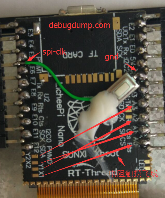

楼主 #5 2018-09-12 15:49:36
已发帖子: 9,417
Re: f1c100s 触摸屏(TP)驱动程序部分代码 (裸奔) 已验证,可以进【按压】和【抬起】中断,可以读按压坐标.
三哥 说:
谢谢晕哥,我有一个HDMI屏,刚好自己组装上去一个触摸屏,也是GT911
不是 GT911 哦, 是 f1c100s 自带的电阻触摸(RTP)外设.

晕哥,nano板子上是不是要将那四个触摸屏的焊盘用线焊接到专门的GPIO上啊?
楼主 #8 2018-09-12 19:34:51
已发帖子: 9,417
msr06rr 说:
接PA0,1,2,3上。

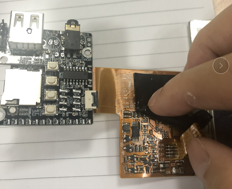

#9 2018-09-13 01:46:28
电阻屏直接就可以用吗?应该需要校准吧
楼主 #10 2018-09-13 06:58:24
已发帖子: 9,417
达克罗德 说:
电阻屏直接就可以用吗?应该需要校准吧
是的,目前只读到adc数据,需要滤波和校准算法。

X1-->A0
Y1-->A2
X2-->A1
Y2-->A3
参考晕哥代码,昨晚搞TP到半夜,几个发现:
1. 要和屏幕匹配坐标的话,管脚连接应该是这样(交换了X1和X2,Y1和Y2)
X1-->A1
Y1-->A3
X2-->A0
Y2-->A2
其实还需要交换X和Y,因为我发现X和Y轴反了,不过我就在软件中处理了,没有再试硬件交换管脚

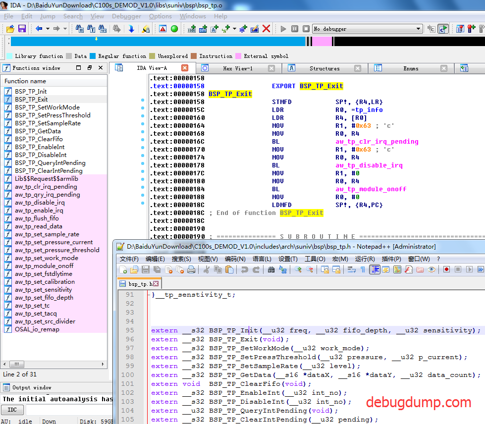

我记得有个Linux的驱动,能给我发一下吗?我记得QQ里提到过
最近编辑记录 达克罗德 (2018-09-15 10:48:02)

楼主 #22 2018-09-15 11:45:36
已发帖子: 9,417
达克罗德 说:
非常感谢分享!
楼顶的程序是我朋友调的, 我只是路过打了一壶酱油.
这个帖子有:
https://whycan.cn/t_1596.html
https://github.com/torvalds/linux/blob/master/drivers/input/touchscreen/sun4i-ts.c
https://github.com/torvalds/linux/blob/master/arch/arm/boot/dts/sun4i-a10.dtsi

用这个 IDA 软件分析 melis 库不错。

https://whycan.cn/files/members/3/QQ20180915160317.png
IDA 真强大!话说melis会开源吗?

目前看来应该不会开源吧,改朝换代容易,改变一个公司的制度很难!

晕哥,请教下,我的nano已经焊接到了底板上面,怎么跳线到触摸接口上面,没看到上面的X1 Y1等的焊盘

tianjjff 说:
板子拍个照片, 因为荔枝派nano有几个版本。

tianjjff 说:
这样看得到吗?
楼主 #36 2019-01-15 15:29:11
已发帖子: 9,417
用 img 标签
我记得在背面

背面没有焊接到底板的时候是有的,那个我看到了,焊接到底板后X1 X2 Y1 Y2的焊盘就被挡住了,我开始以为RGB接口会把这四根线接到芯片上面的,今天量了一下居然是没连上的
那只能试一试另外飞线了

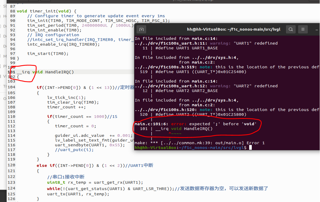

@晕哥
.png
大佬, 我用 https://github.com/minilogic/f1c_nonos 在Linux下调试裸机程序,但是遇到一个问题,我直接复制您的例程,编译的时候出现了截图里的错误,不知道如何解决。。。。[
请问,如何把MDK里的中断例程引入到linxu下的裸机程序里?
谢谢
#53 2023-07-08 10:29:09
sh200436
注册时间: 2023-02-23
已发帖子: 33
上面的裸机中断问题已经由@Ozelot帮忙解决,如果有遇到类似问题的小伙伴,可以参考Ozelot大佬的例程,感谢@Ozelot大佬。
参考例程:https://github.com/minilogic/f1c_nonos/tree/main/src/irq
