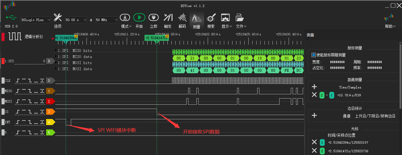

正好手上有F1C100S的板子,刚刚测试了一下中断响应时间,测试环境和结果如下:
测试硬件环境
  • F1C100S板子
  • SPI接口wifi模块RW007
  • 逻辑分析仪
测试软件环境
RTOS:rt-thread
测试截图
说明
  1. INT脚是wifi模块的中断产生引脚,CS是SPI主机的片选,拉低代表主机接收到中断准备开始接收数据了。
  2. 从图中可以看到这个过程只有10us左右,其中还包含了中断处理代码执行的时间
  3. 基本可以确定F1C100S的中断响应时间在10us以内
问题分析
楼主的软件测试环境是什么,linux??如果是linux有可能linux中断子系统处理的时间比较久,本人用的RTOS,实时性稍微高一些。
