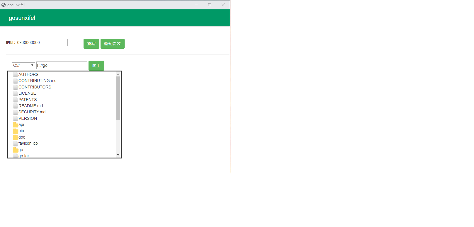

f1c100s/200s图形化烧录工具
花了点时间用go+h5把sunxi-tools打包成图形化操作的,比cmd命令方便点。
https://github.com/kekemuyu/gosunxifel

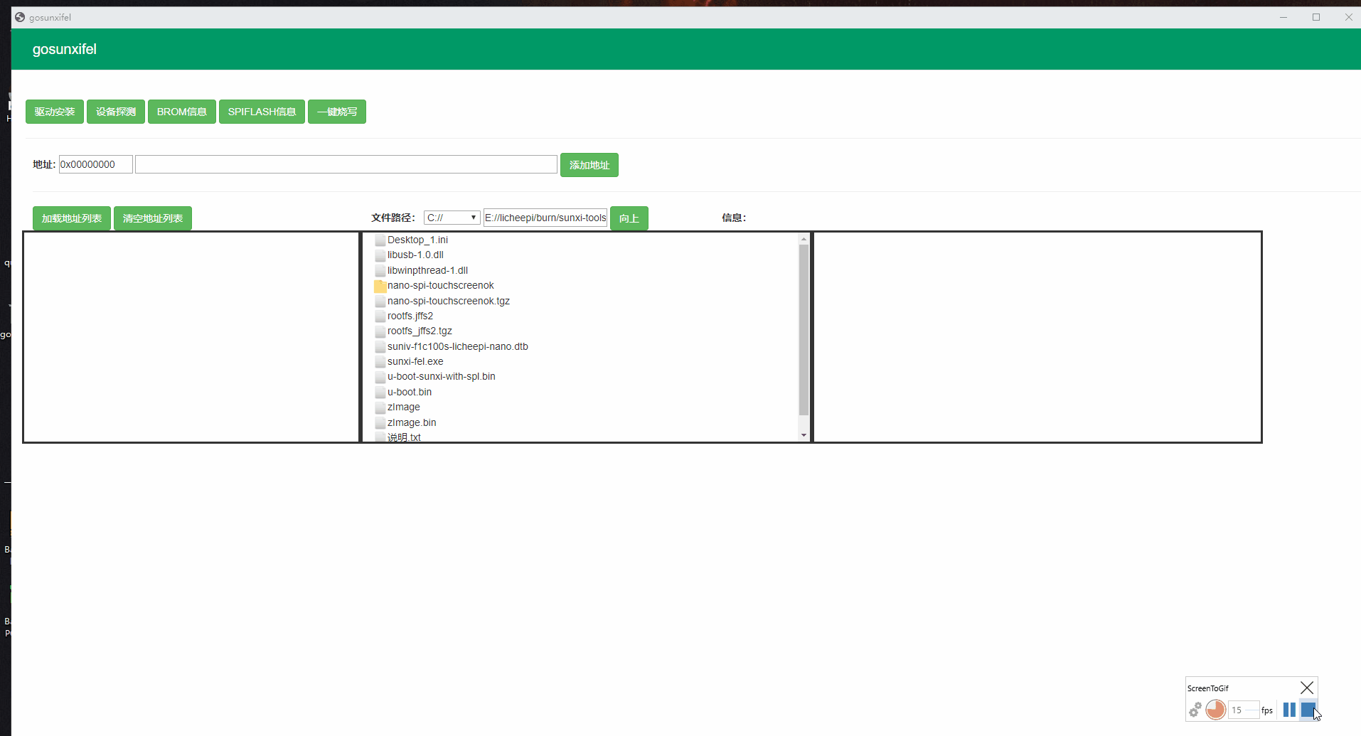

楼主 #14 2020-01-10 13:24:56
已发帖子: 856
积分: 697
Re: f1c100s/200s图形化烧录工具
功能基本做完了,执行文件已经打包到github。支持多地址烧写,任意定义多个地址段,不设上限。

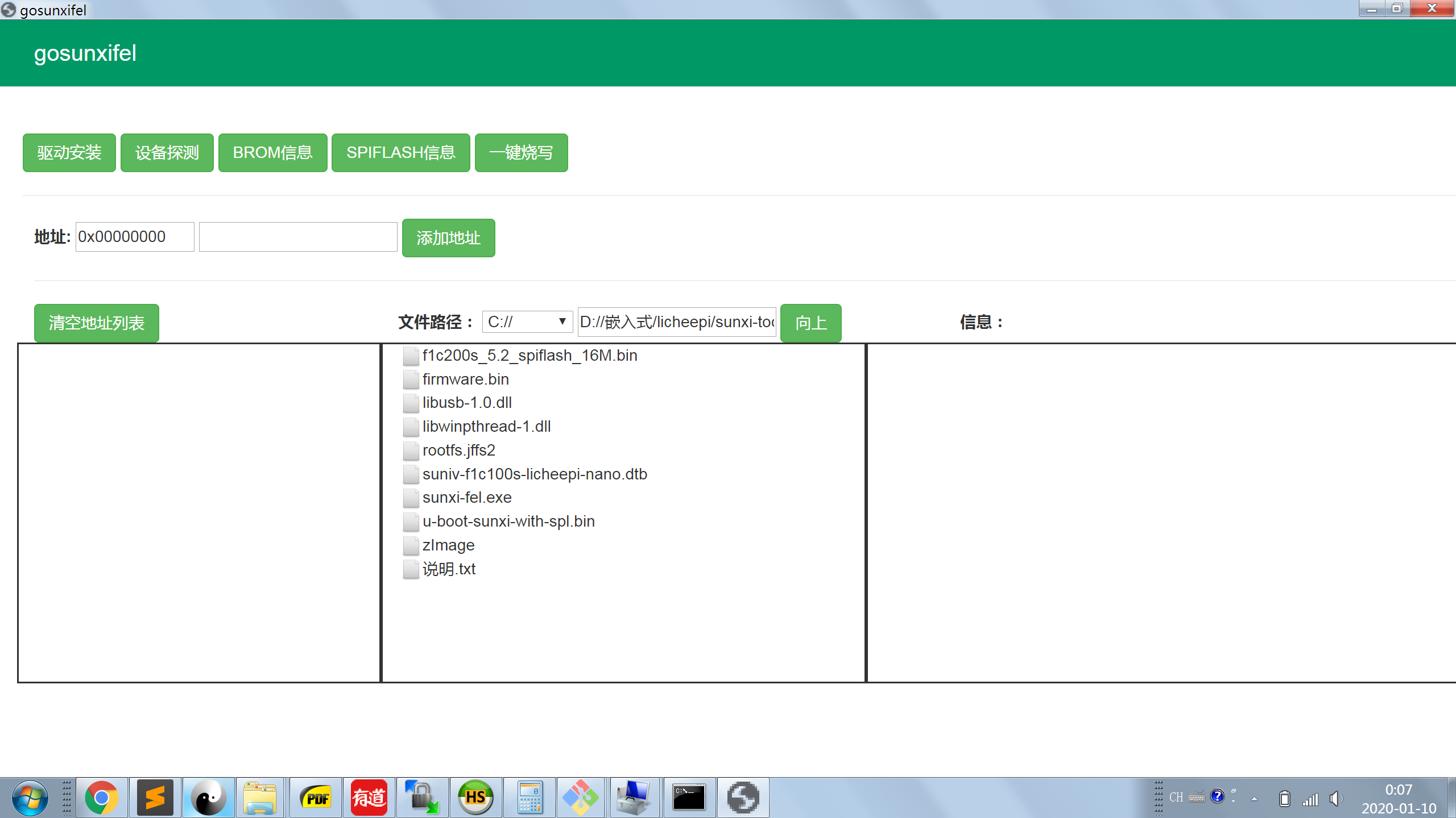

设备探测,BROM信息,SPIFLASH信息都能出来,但是点击一键烧写,没有进度,立马完成。实际是烧写失败,这种情况怎么破?
楼主 #43 2020-08-11 13:02:23
已发帖子: 856
积分: 697
14楼有动画操作说明,需要添加地址

kekemuyu wrote:
14楼有动画操作说明,需要添加地址
有设置地址的,后面用32M补丁版的sunxi-fel替换文件中的,就可以正常下载了。
