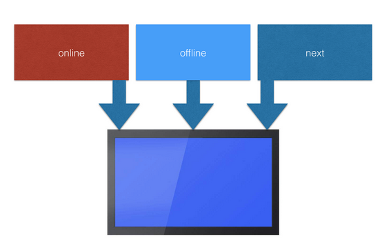

#26 2019-10-17 15:24:57
xgui
注册时间: 2019-09-07
已发帖子: 224
积分: 224
Re: F1C100S切换double buffer的显存时,会和帧同步吗?
https://bookstack.cn/read/AWTK/docs-framebuffer.md
三个framebuffer,一个online供LCD显示,一个offline供GUI绘制,一个为下一个要显示的framebuffer。
