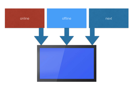

https://bookstack.cn/read/AWTK/docs-framebuffer.md
三个framebuffer,一个online供LCD显示,一个offline供GUI绘制,一个为下一个要显示的framebuffer。
