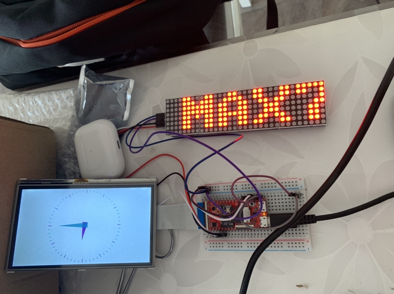

Tiny200做的很不错,可惜官方没有SPINAND的固件支持,故弄了超整合版本(坛子里自己的都有,非歪朵拉官方)
1.整合4.19.117内核,USB、显示、code(录音我试了ok)
2.支持SPINAND,SD卡启动,DMA SPI支持,双线模式
3.自动挂载U盘,SD卡等外设
4.整合python3+pyqt5,一起夸平台,卡的飞起(逃
5.整合设备树拓展功能,可以动态添加PE上SPI,I2C,串口等修改功能管脚和驱动状态
6.ns2009驱动也整合了,滤波可能要自己调调问题不大
7.网络配置啥的我都没管,懒。。。
顺便吐槽下坑网的上传,居然没法用,总之还是比较完整的了,太懒了就不写了,空了更新。
在吐槽下tiny200,那个boot0按键更本没用,USBID不知道为啥要去掉,触摸的GPIO没啥用阿,ns2009这破玩意,就不是给人用的。

是时候来更新一下挖的坑了,在上一版本的基础上做出了一些优化:
  1. 集成了esp8089驱动,上电自动加载识别
  2. 简化了安装脚本,编写烧录步骤
  3. 强化python库,提供gpio、spi、i2c、以及luma支持,可以驱动max21100(九轴传感器)、max7219(点阵屏幕)、st7735(0.9寸spi屏幕)
  4. 还有些我也不晓得的,应该可以做到开箱即用,当开发板玩
  5. rootfs大约在51M左右,剩下月49M空间,ubifs自带压缩,问题不大
  6. 默认串口1输出,什么都不用改,自带sz和rz,tftp也有自己配置
安装步骤:
  1. 使用DD或者balenaEtcher(gui)将镜像烧入到SD卡中
  2. 插上SD卡到tiny200,进入系统后,输入python /burn/install.py now
  3. 等待安装自动完成,即可断点在从spinand启动了
overlay使用借用了xlinx的实现参考他家wiki:
默认PE口全部为GPIO功能什么都没有打开,可以直接使用
举例打开SPI1步骤:
  1. mount -t configfs none /mnt
  2. mkdir /mnt/device-tree/overlays/spi
  3. echo SPI1.dtbo > /mnt/device-tree/overlays/spi/path
  4. umount /mnt
[ 1561.746204] OF: overlay: WARNING: memory leak will occur if overlay removed, property: /soc/spi@1c06000/pinctrls
[ 1561.756994] OF: overlay: WARNING: memory leak will occur if overlay removed, property: /soc/spi@1c06000/pinctrl0
[ 1561.768923] OF: overlay: WARNING: memory leak will occur if overlay removed, property: /soc/spi@1c06000/status
[ 1561.780407] OF: overlay: WARNING: memory leak will occur if overlay removed, property: /__symbols__/spi1_pins
tiny200测试
链接: https://pan.baidu.com/s/1yZ-B25arus32R-Qipvbn6g 提取码: 6hc8,好像论坛firefox越来越诡异了,附件完全上传不了
