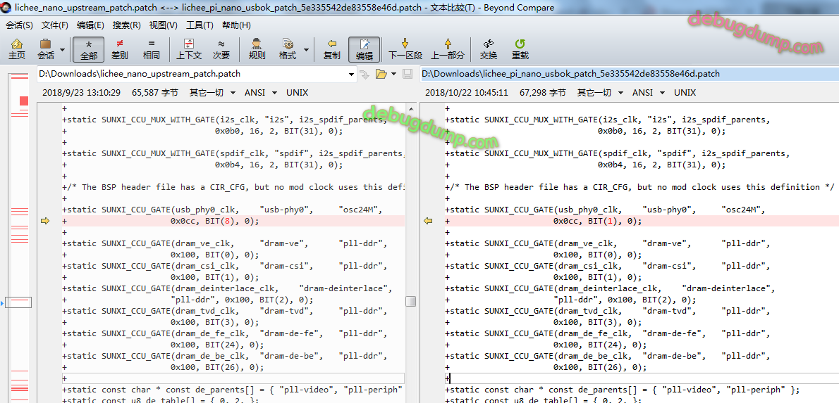

#18 2018-11-15 14:02:26
Re: 全志F1C100S usb裸机驱动移植(暂支持device hid类和cdc类)
我咨询了 @chong 大神,然后对比了 https://whycan.cn/t_1672.html 两个补丁
usb_phy0_clk 这个寄存器 8bit改成了1bit 试一试.

楼主 #20 2018-11-15 14:16:19
/files/members/3/2018-11-15_135953.png
是bit1,地址和偏移应该也是对的,在usb_phy_open_clock函数里面

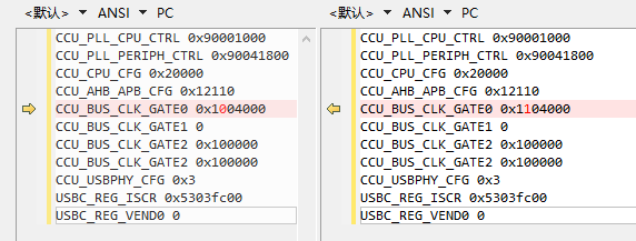

#21 2018-11-15 15:15:50
逸俊晨晖
注册时间: 2018-08-29
已发帖子: 151
积分: 137.5
初始化完成后读寄存器
左边是ram运行 右边是flash运行
这个红色的位就很皮了 感觉和它有关 查了600的手册 发现这个位并没有定义 在程序上手动置低又不行 置不低
最近编辑记录 逸俊晨晖 (2018-11-15 15:16:35)
#22 2018-11-15 15:41:37
逸俊晨晖
注册时间: 2018-08-29
已发帖子: 151
积分: 137.5
逸俊晨晖 wrote:
/files/members/1105/7.png
初始化完成后读寄存器
左边是ram运行 右边是flash运行
看错了 是spi0的 不影响
