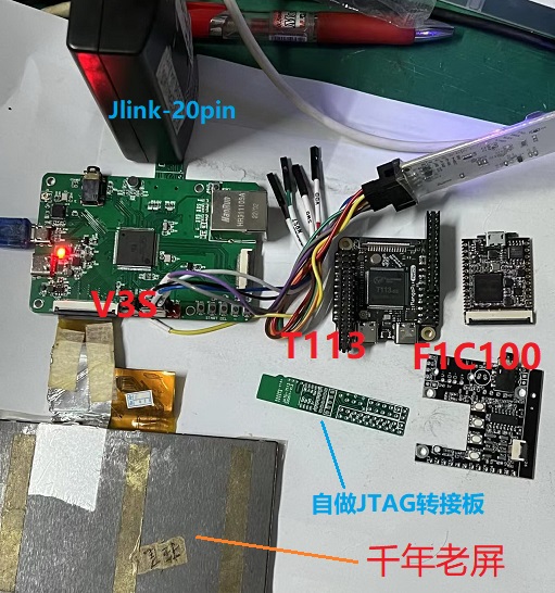

刚测了T113-S3,晚上再测一下v3s的极限频率,先占个坑…
前两天测了一下 T113-S3,极限频率在1056M左右吧。
打算晚上,再测一下V3S,听说是1.2G,看看实际能到多少。

先 来个我的 全志 阵容.

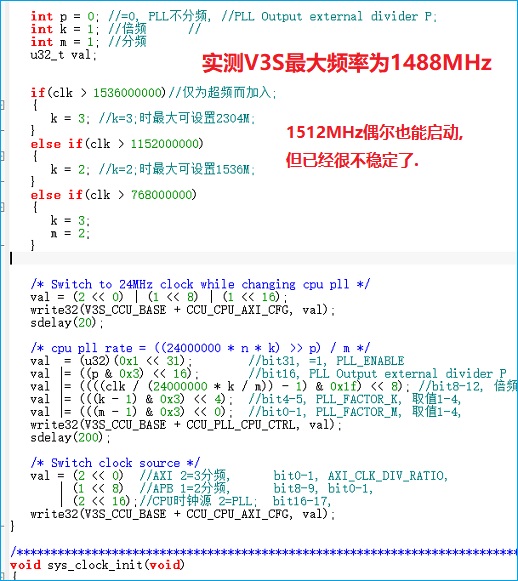

测试结果出来了, V3S可以达到1488MHz, 有点超过我想像.
这个频率短时间运行,没发现什么问题, 超过1.5G就不行了,容易死.
程序 from xboot 作了一点小改动,
楼主 #4 2022-05-19 23:24:17

跑的频率一般用什么验证?不应该只是能写寄存器吧?例如分频后引出一个时钟测试
楼主 #10 2024-01-31 01:13:18
musich
注册时间: 2018-04-17
已发帖子: 258
积分: 290
Re: 刚测了T113-S3,晚上再测一下v3s的极限频率,先占个坑…
dsp2000 说:
V3s 好像没有分频时钟输出的, 不过有两个300M高速定时器,可以用它来测,
测到的主频 是没问题的.
