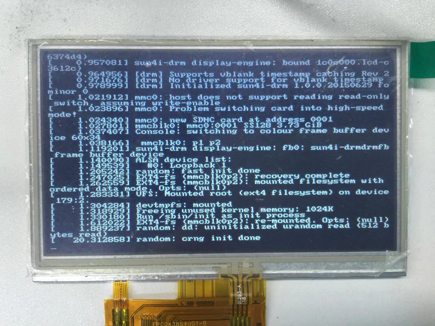

楼主 #32 2019-10-18 11:40:01
wupaul2001
注册时间: 2019-09-30
已发帖子: 313
积分: 281
Re: 大家好,刚入手了nano,想请教点问题。
@晕哥,我刚刚把console改到/dev/fb0最后只剩下光标,这个是什么问题??

#38 2019-10-18 14:40:48
已发帖子: 9,524
按理来说 bootargs console=/dev/ttyS0 就不应该会在 LCD 显示log, 你得查下原因了。
楼主 #39 2019-10-18 16:12:15
wupaul2001
注册时间: 2019-09-30
已发帖子: 313
积分: 281
我是按官网的,有两个console,一个是tty0,另一个是ttyS0
#40 2019-10-18 16:24:48
已发帖子: 9,524
如何设置同时两个 console 的?
楼主 #41 2019-10-18 17:00:20
wupaul2001
注册时间: 2019-09-30
已发帖子: 313
积分: 281
setenv bootargs console=tty0 console=ttyS0,115200 panic=5 rootwait root=/dev/mmcblk0p2 rw
load mmc 0:1 0x80C00000 suniv-f1c100s-licheepi-nano.dtb
load mmc 0:1 0x80008000 zImage
bootz 0x80008000 - 0x80C00000

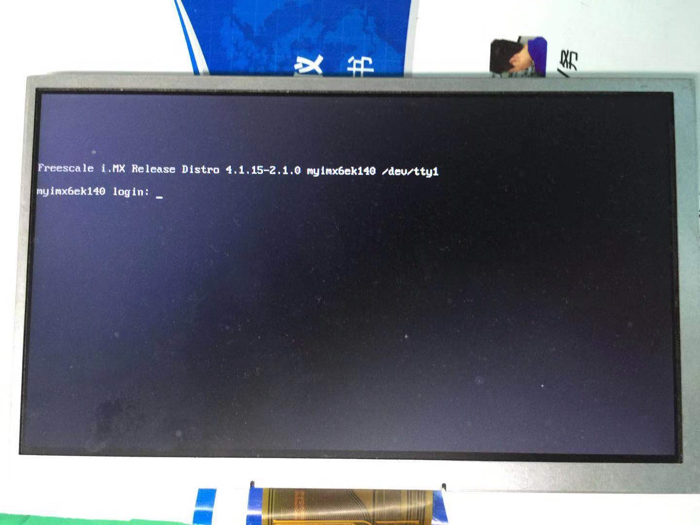

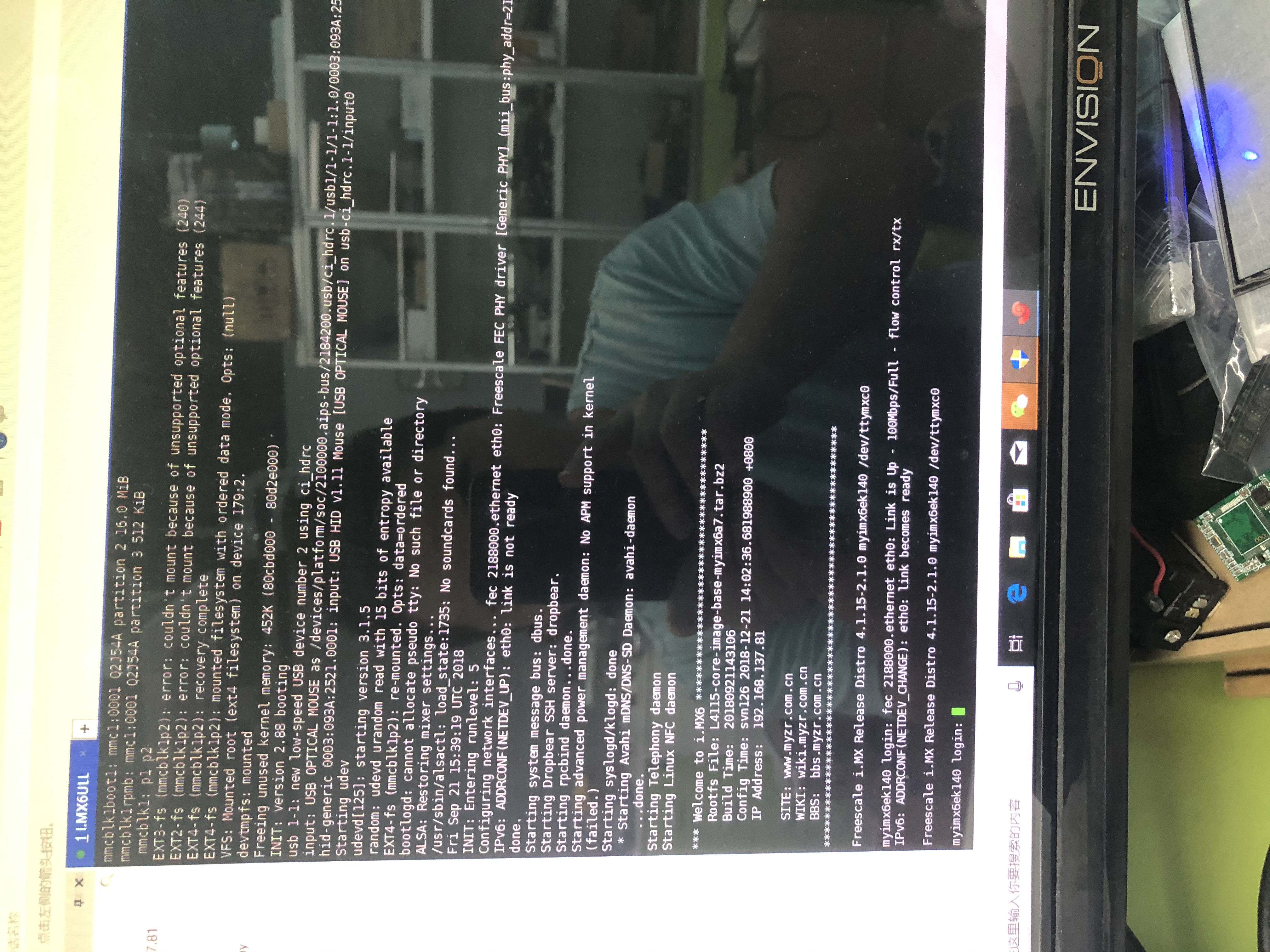

#44 2019-10-18 17:45:50
已发帖子: 9,524
没有这么玩过, 是显示一模一样的内容吗?
楼主 #45 2019-10-18 17:52:02
wupaul2001
注册时间: 2019-09-30
已发帖子: 313
积分: 281
不一样。LCD上只显示登陆
#46 2019-10-18 18:13:57
已发帖子: 9,524
wupaul2001 wrote:
不一样。LCD上只显示登陆
这是说IMX吗?
楼主 #47 2019-10-18 21:08:48
wupaul2001
注册时间: 2019-09-30
已发帖子: 313
积分: 281
@晕哥 对的
#48 2019-10-19 08:02:48
已发帖子: 9,524
可以发一张图片吗,我看下是什么样的
楼主 #49 2019-10-19 11:18:39
wupaul2001
注册时间: 2019-09-30
已发帖子: 313
积分: 281
楼主 #50 2019-10-19 17:06:00
wupaul2001
注册时间: 2019-09-30
已发帖子: 313
积分: 281
