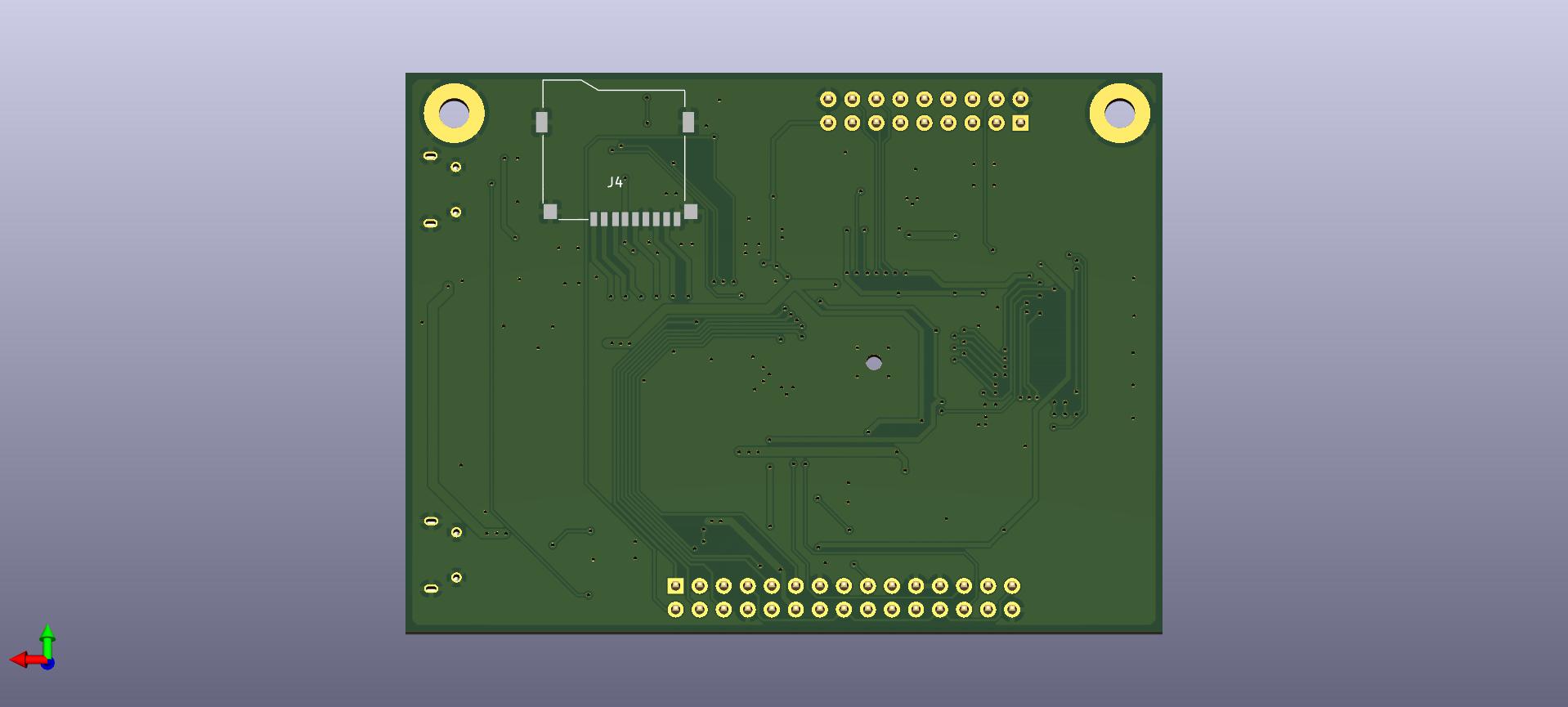

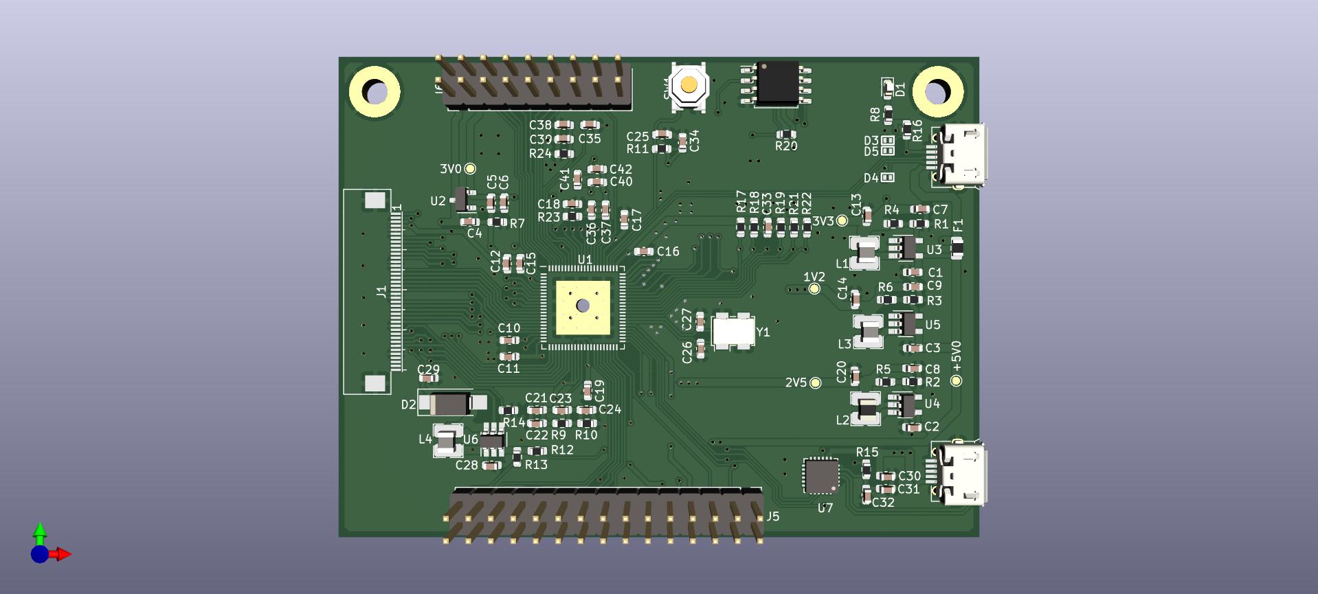

参考网站F1C200S电路图,kicad6.0绘制的PCB,请大神看看有什么问题?

Re: 参考网站F1C200S电路图,kicad6.0绘制的PCB,请大神看看有什么问题?
  1. 主芯片-EPAD的过孔太大了,贴片的时候会漏锡,建议改为九宫格形式的过孔,增加散热还不漏锡
  2. 背面裸铜,增加散热。
  3. 主芯片背面被走线包围了。不利于信号回流,也不利于热量向四周散发。
  2. 背面裸铜,增加散热。
主芯片大都是自己手工贴的,而这个芯片的底部焊盘是唯一的GND管脚,所以需要从底面往里灌锡。

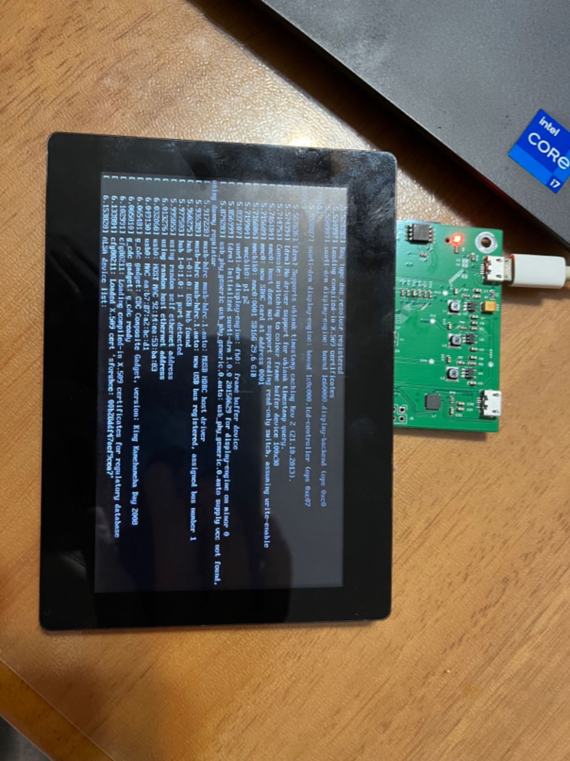

注意注意:
电路打样验证,目前从SD卡启动系统正常。
但是发现RGB屏幕电源驱动电路芯片PT4103原理图错误,幸亏没焊接。。。
电路图和PCB已经更新。

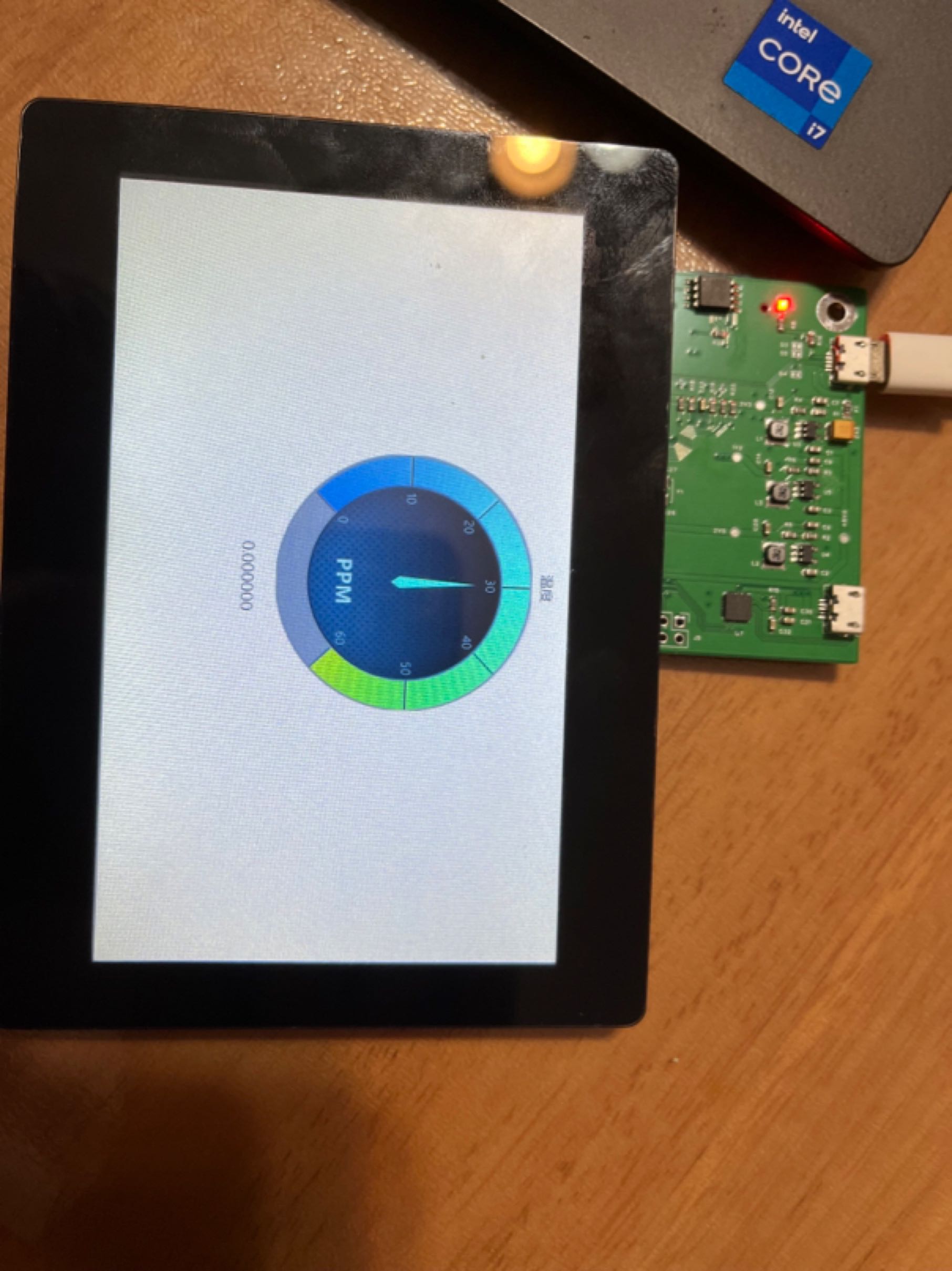

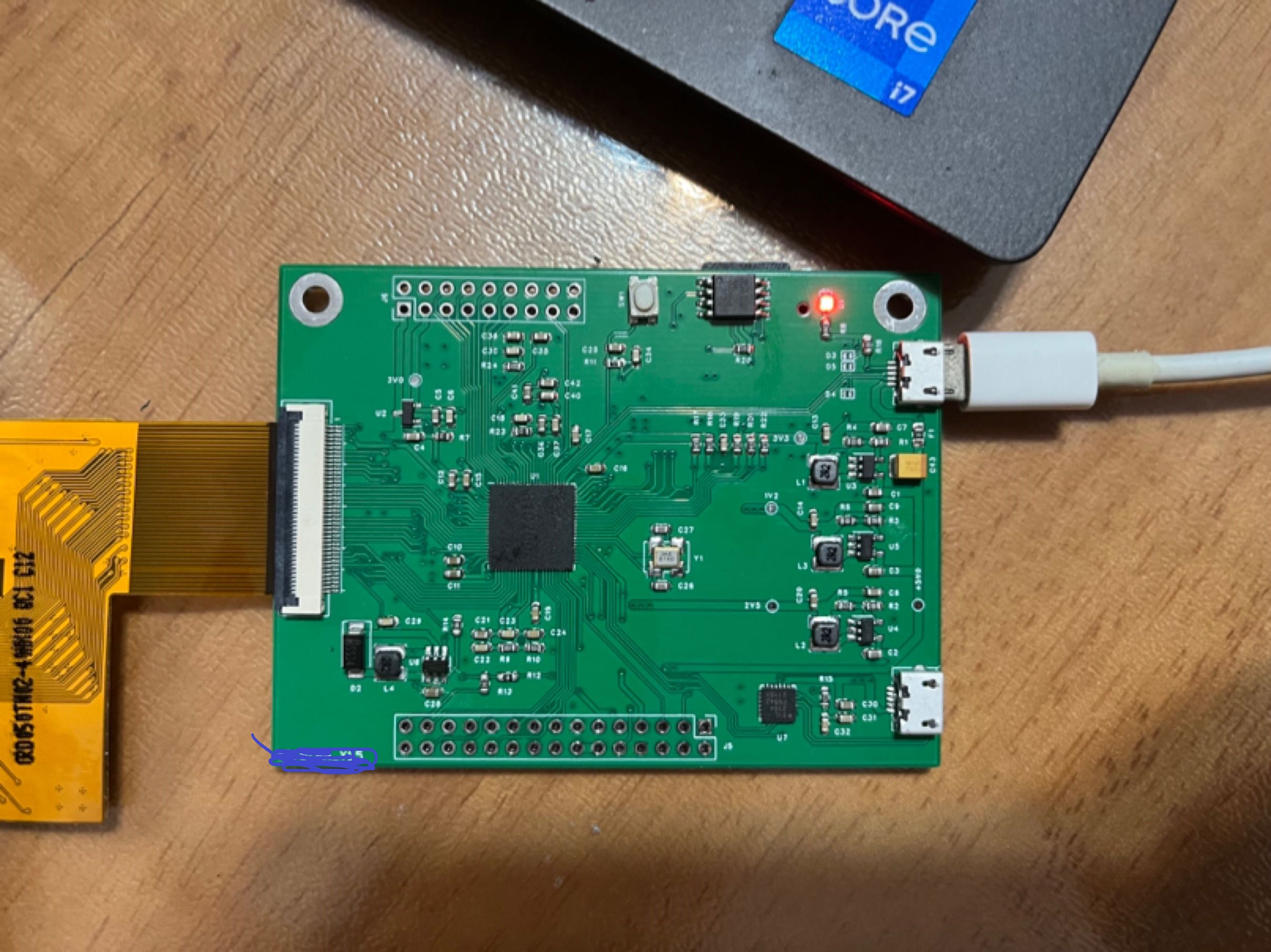

打样回来的板子,运行良好,有图有真相!
采用之前在TINY200上跑的系统,SD卡启动正常。
运行几年前写的AWTK简单界面!

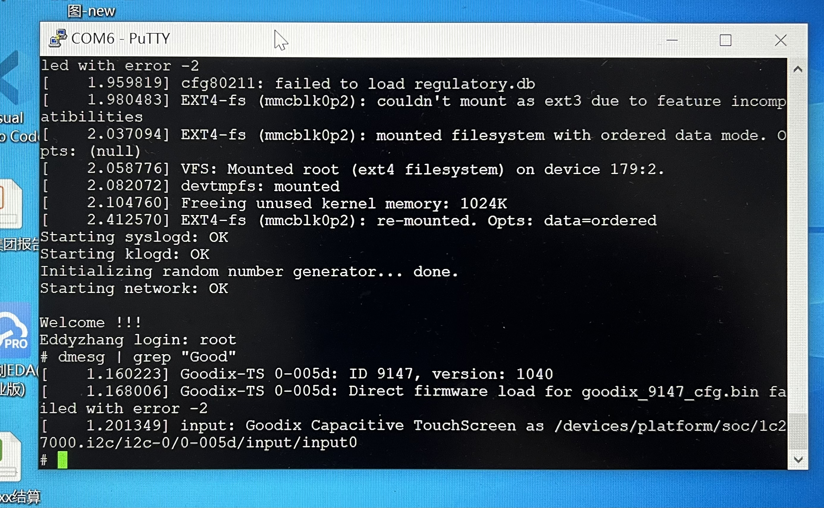

积分: 154.5
触摸屏驱动OK,板子上I2C接口没有画上拉电阻,必须外设扩展板画出来。
