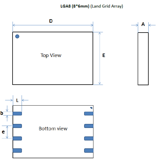

这是一颗LGA-8封装,6x8mm尺寸的芯片,有什么好处?
1.首先是芯片级封装,可以直接焊在PCB上,不会松动或者掉落。
2.6x8mm尺寸,可以节省很多PCB面积呀,这是不是就可以省钱了,

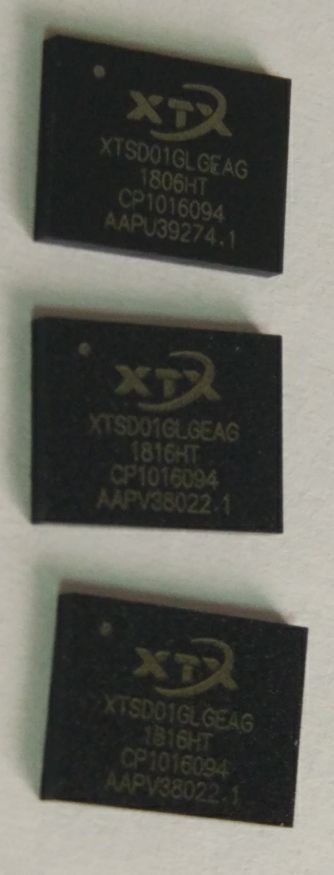

应该是这个型号: XTSD01GLGEAG
目前不知道稳定性如何,节后拿几个样品试一试。
他们业务员说大量用在故事机,佛经机.
http://www.xtxtech.com/en/products.asp?sid=62

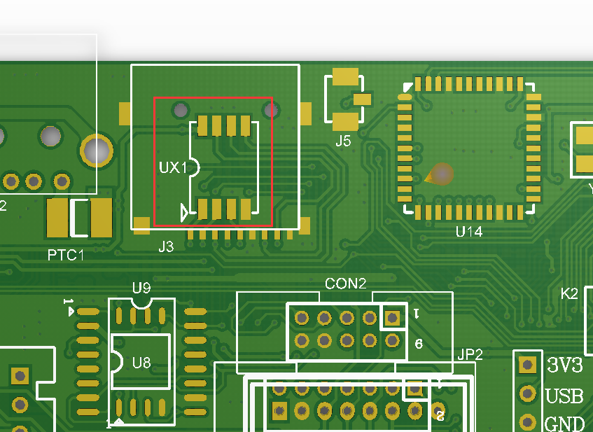

Re: 有没有朋友用过 【SD 接口的 NAND】,可以用在全志soc上
看到大家的讨论,我刚刚偷偷画上去了,过几天打样回来看疗效.

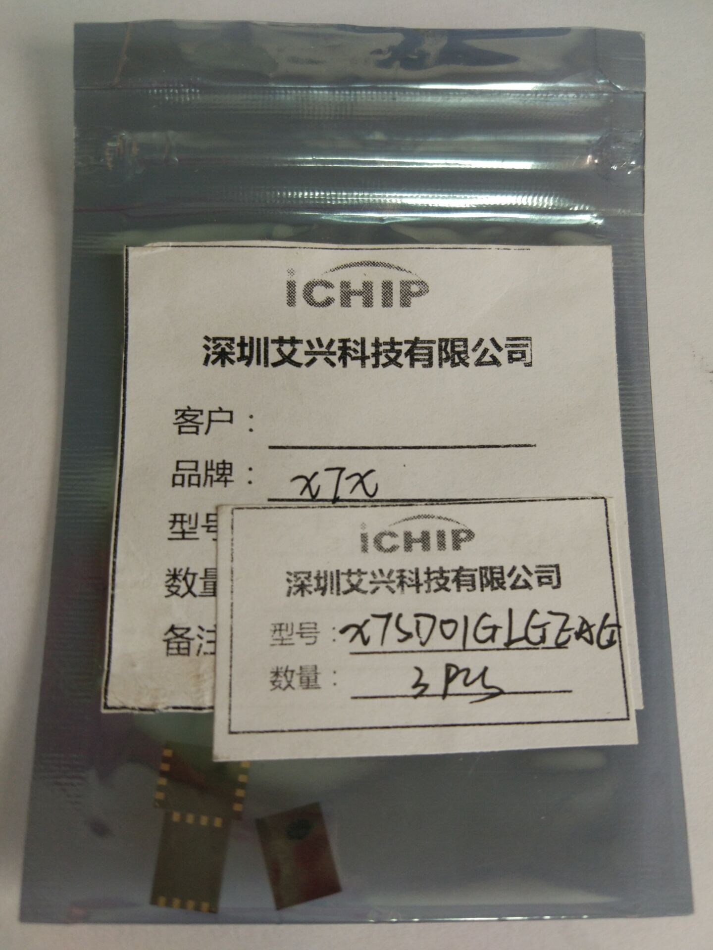

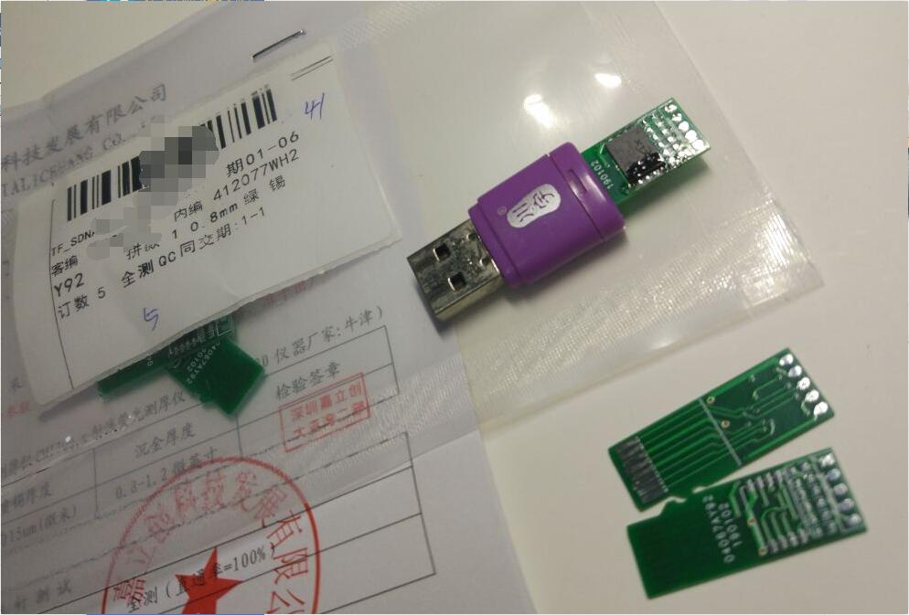

样品收到了.

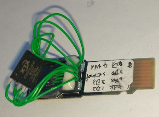

楼主 #32 2018-10-10 17:45:28
已发帖子: 9,403

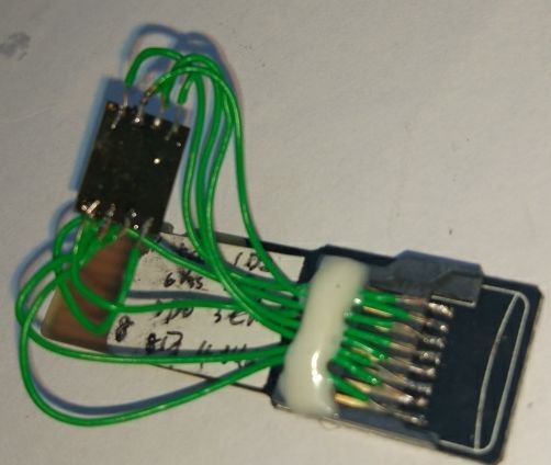

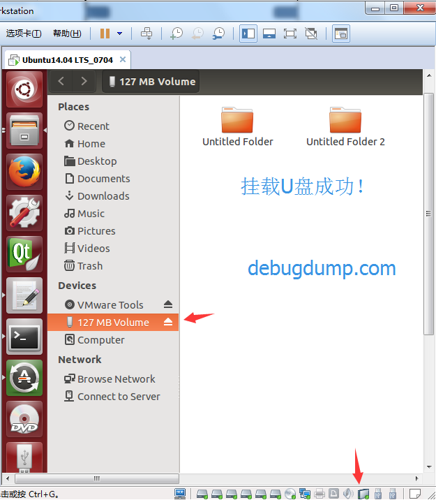

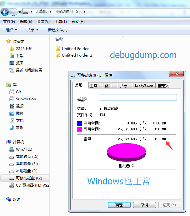

飞线到 TF延长卡,插入TF卡 USB读卡器,插入电脑,新建文件夹正常。
#33 2018-10-10 19:04:41
apollo800
注册时间: 2018-10-03
已发帖子: 21
@晕哥:linux下拷贝文件速度怎么样?与class10的TF卡比一样吗?

看起来不错,下次PCB,要留个封装了

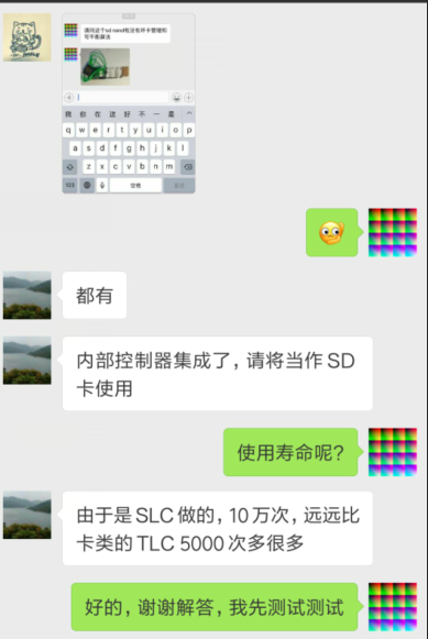

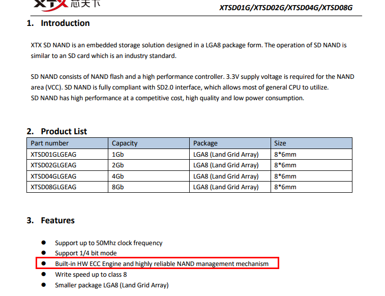

请问这个sd nand有没有坏卡管理和写平衡算法
#36 2018-10-12 00:28:29
阿黄
注册时间: 2018-10-03
已发帖子: 299
积分: 134
应该是内建了
#37 2018-10-12 08:20:11

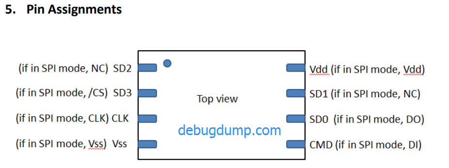

请问,这种芯片焊接到板子上后,怎么烧写固件呢?之前tf卡都是用读卡器插到电脑写,这个莫非用sunxi? sunxi有相关写tf的接口吗?
楼主 #39 2018-10-12 16:25:23
已发帖子: 9,403
sunxi-fel 有一个 TF的分支,不过可能要改改才能用,可以把'脚引出,提供电脑连上烧写。

阿黄 说:
把8个脚引出来,自己做跟8线转SD接口的转接线,插到读卡器上不就完事了。
这个玩意真挺好, 省出来SPI接口 配个M0的单片机,转啥接口 都很好使。

楼主 #58 2019-01-04 14:32:21
已发帖子: 9,403
本来想得好好的,0.8mm 厚度, 下单的时候手抖了,弄成 1.6mm, 打磨一个中午, 总算能插进去了。
接上从前买的 sd nand, 电脑欢快得识别了 118M U盘.
楼主 #59 2019-01-05 18:19:49
已发帖子: 9,403
深圳速度真了不起, 从下单到收到货, 刚刚24小时!
焊了一片 sd nand, 一切正常!
