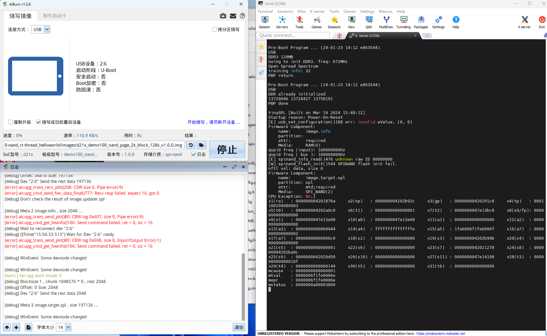

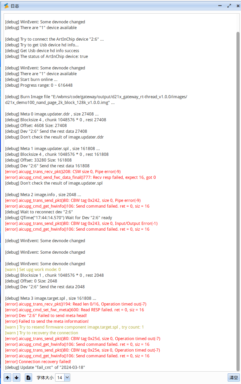

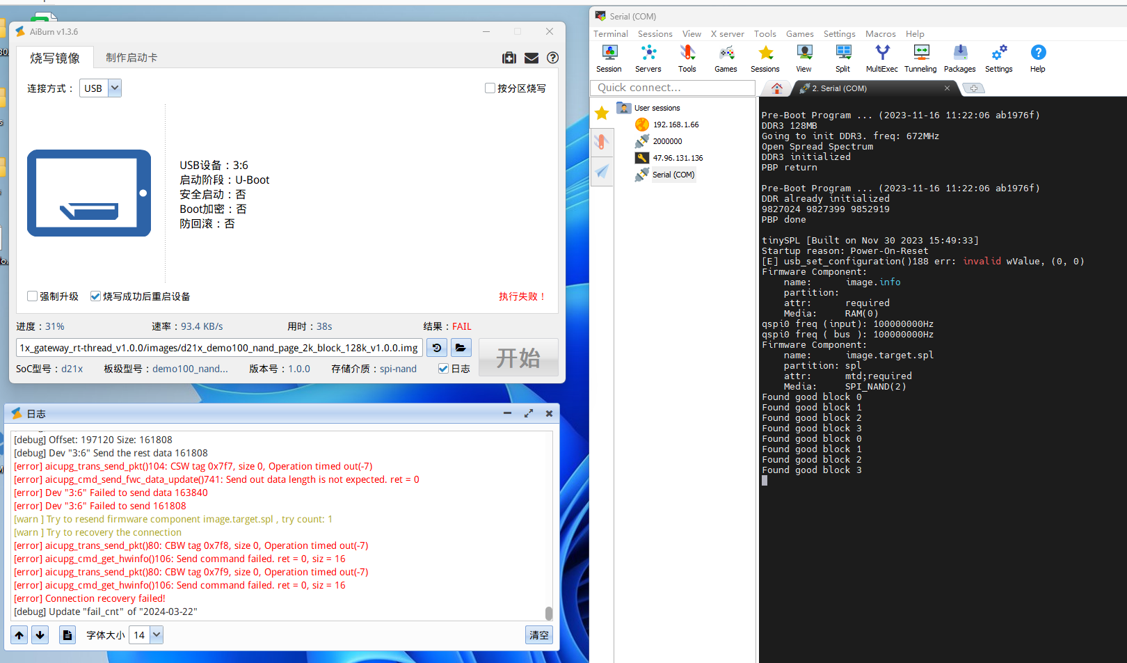

D211DCV+W25N01GVZEIG 烧录固件不成功问题求助
软件工具:AiBurn v1.3.6
芯片型号:D211DCV
NAND FLASH 型号:W25N01GVZEIG
上位机错误日志:

另外试了四个 NAND flash,都不行。

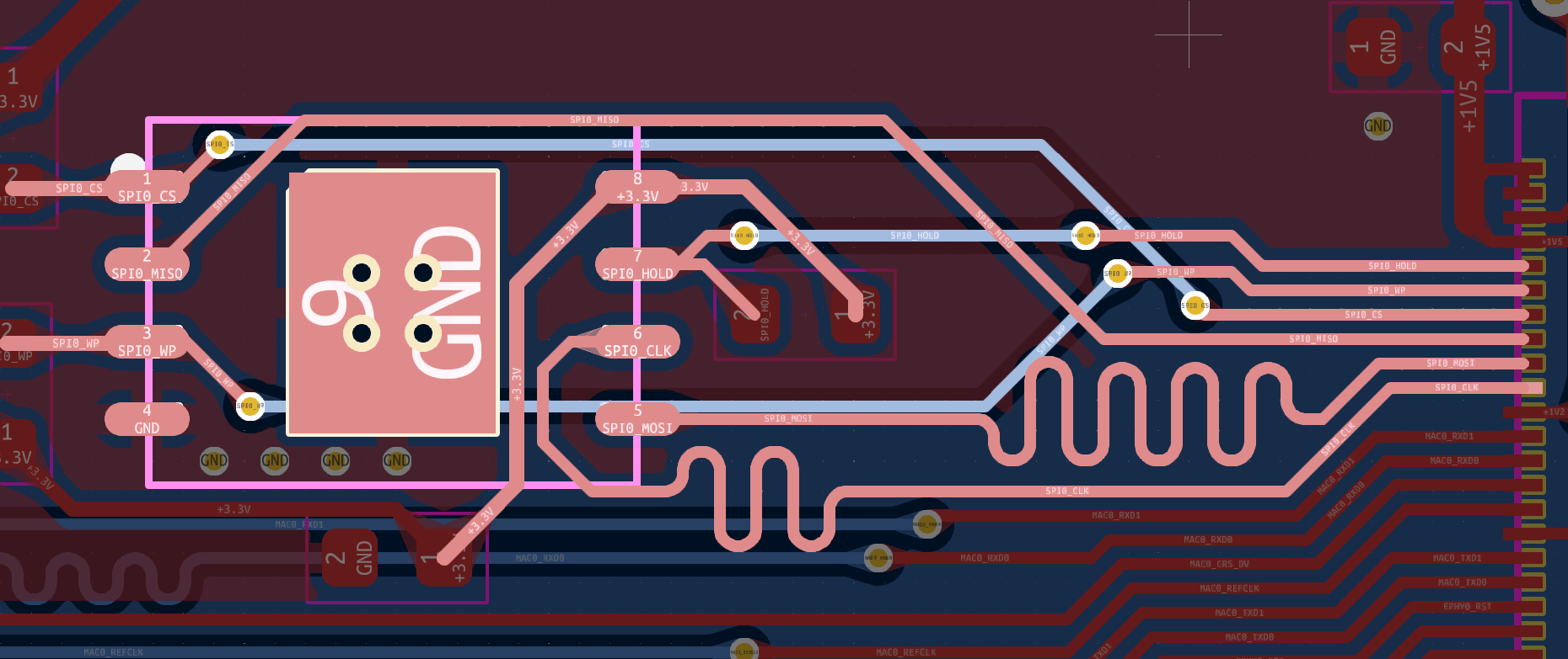

https://whycan.com/t_10422.html
我之前画了一块也是无法烧录,,怀疑是不是因为 SDNAND 连线没画等长,,看你这个画了等长还是烧录失败,,不好搞。。

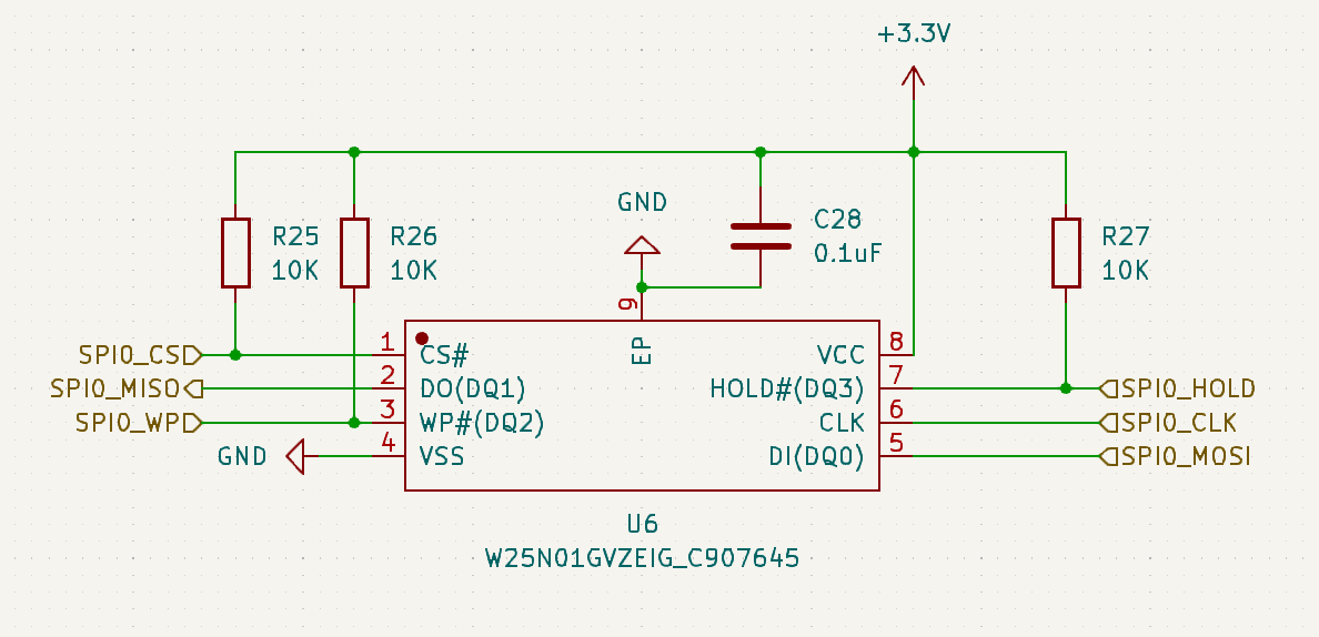

W25N01GVZEIG 测试过没问题

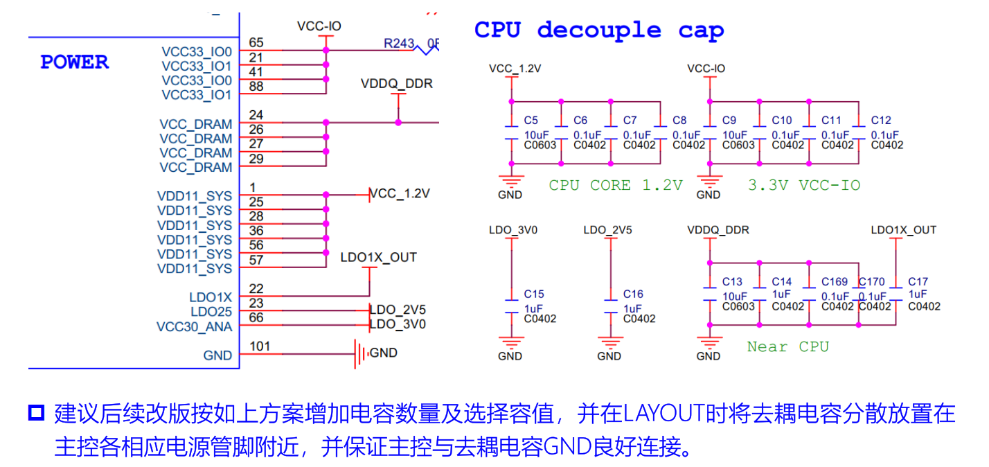

看现象,有几个怀疑
1、VDD_SYS需要1.2V
2、VCC_DRAM需要1.5V
3、主控周边电源的滤波电容与主控GND铜皮连接是否可靠,怀疑铜皮分割厉害回流路径太长导致电源反射波动,可以尝试加强GND连接或者降低DRAM电压尝试

这两个外部电压都有,还挺准的。分别是 1.215V,1.506V,我后面尝试把 1.5V 降到 1.2V,仍然不行。
上面帖子里,有一张图,是我更换了 NAND FLASH 后出现 Found good block 0 1 2 3 日志,这说明 主控芯片 与 FLASH 的通信应该是没问题的。

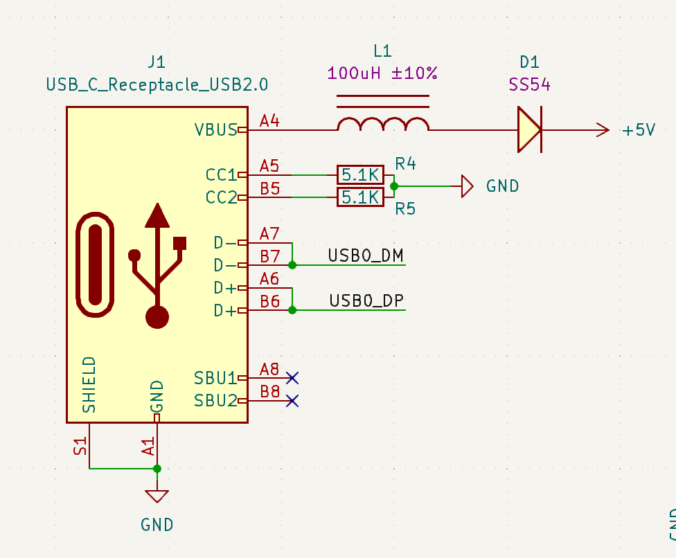

以下是USB电路,ID线我没连,其他都是直连:

@来一颗糖
也是用USB 供电的,电路跟你的一样的。FLASH我用的是W25N02KV,改了 uboot 和 linux 里winbond的驱动,默认的只支持W25N01GV。USB供电应该够的吧,我的还带了一个4G模块都没问题。

感谢楼上回复。我回去再确认一下我的原理图,如有结果放到帖子里。

dts里面引脚配置对的话,试着降低速度,看能不能读取到flash的id。能读到了就好继续下一步了。

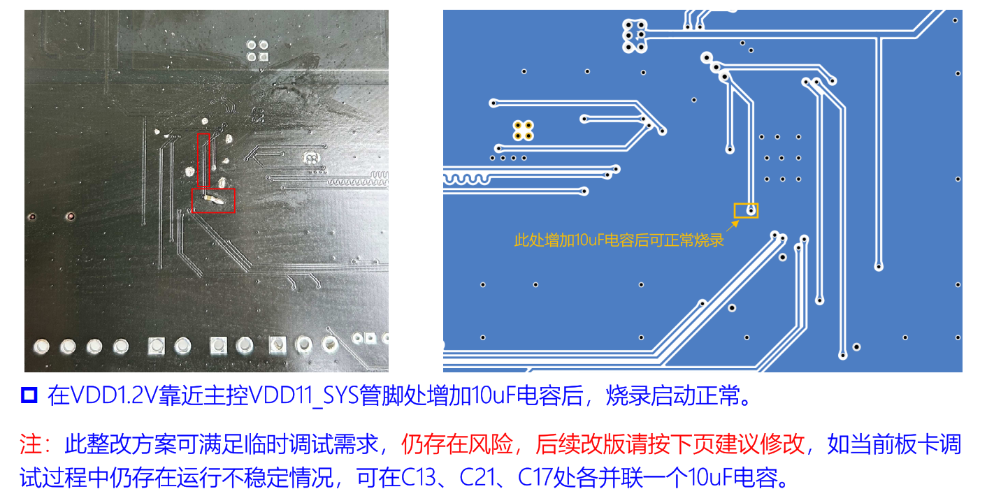

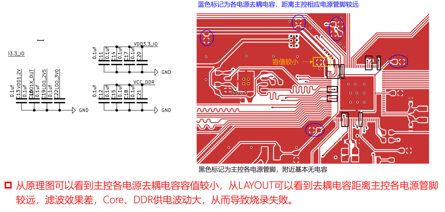

破案了,感谢匠芯创官方的帮助!原因如下图:
