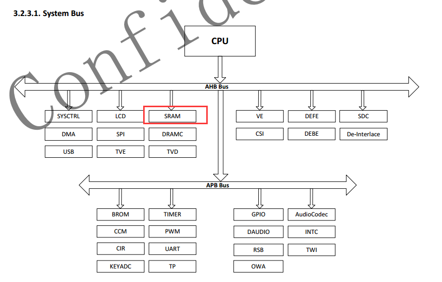

F1C100S_UBOOT
在make ARCH=arm menuconfig时候,
查看ARM architecture ->
(156) sunxi dram clock speed
意思好像是设置dram的时钟频率。想知道这个频率是从哪里来的?
从F1C600的手册里,
只看到时钟来自AHB.
不知道从哪里计算
#2 2019-01-13 21:35:20
Re: F1C100S_UBOOT
第 52 页
PLL_DDR Control Register
PLL_ENABLE.
0: Disable
1: Enable
This PLL is for DRAM.
Set bit20 to validate the PLL after this bit is set to 1.
The PLL Output = (24MHzNK)/M
楼主 #3 2019-01-14 21:21:02
Re: F1C100S_UBOOT
smartcar wrote:
第 52 页
PLL_ENABLE.
0: Disable
1: Enable
多谢指点,找到了。
