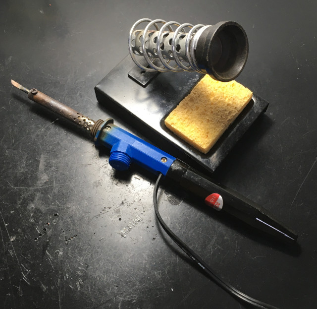

可能有人會好奇,司徒的焊接工具是不是很高級,可以飛出那麼細的線,其實,司徒使用很便宜的焊槍,而且也用了快五年~

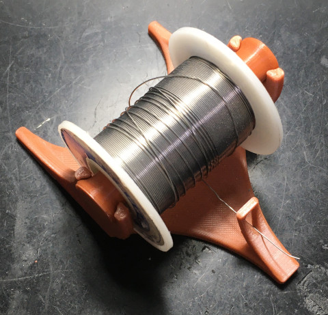

銲錫的部份,使用比較好一點點的日本制銲錫~

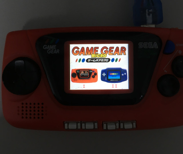

Re: 研究Game Gear Micro掌機的開源可行性
@hox
哈哈~
其實最難的地方是飛線,一旦飛線完成,接下來就是慢慢體驗美好的果實~
司徒目前開始製作多重開機選單,一個是原廠系統,另一個則是跑GBA模擬器

目前司徒已經完成Game Gear Micro掌機的第一版Linux系統,雖然改機難度有點偏高,不過,司徒還是相當推薦喜歡改機的愛好者可以動手試試,那種樂趣只有自己體驗過才懂得,而基於開源精神,司徒目前已經把所有源代碼發布在GitHub,分享給有興趣研究的開源愛好者,雖然開源並沒有強制的法律約束力,不過,司徒還是建議大家可以多多分享修改後的源代碼,這種東西或許就是我們可以傳承給下一代的好東西!司徒接著說明刷機過程和源代碼修改的部份,如果對於源代碼沒興趣的玩家,只要看前半部份的說明就可以。
刷機步驟:
1. 下載ggm_linux_sd_20220618.img.7z
2. 解壓縮ggm_linux_sd_20220618.img.7z
3. 將ggm_linux_sd_20220618.img刷到MicroSD
4. 插入MicroSD後,開機就可以看到如下畫面:
按鍵1:官方系統(NAND Flash)
按鍵2:Linux系統(MicroSD)
按下按鍵1就會進入官方系統(NAND Flash)
按下按鍵2就會進入Linux系統(MicroSD)

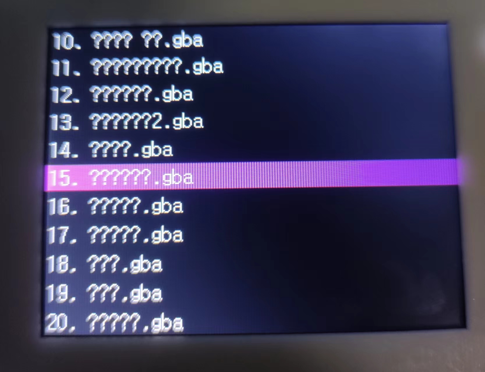

司徒使用gpsp模擬器進行修改,為了配合GGM的屏幕特性,司徒修改很多東西,而進入GBA模擬器後,如果沒有遊戲檔案(/roms/gba/),則提示如下畫面
司徒重新改寫了載入遊戲選單,支援中文顯示,字型大小做了適當調整,每次啟動該選單時,會自動停在上次載入遊戲的位置,選單效能也進行優化,不會因為大量遊戲而造成卡頓(如PSP上面那樣),支援LR快速選單跳躍功能
GGM的屏幕顯示區域是240x195,但是,GBA解析度是240x160,因此,多餘的35像素部份,司徒使用GAME BOY ADVANCE字眼顯示

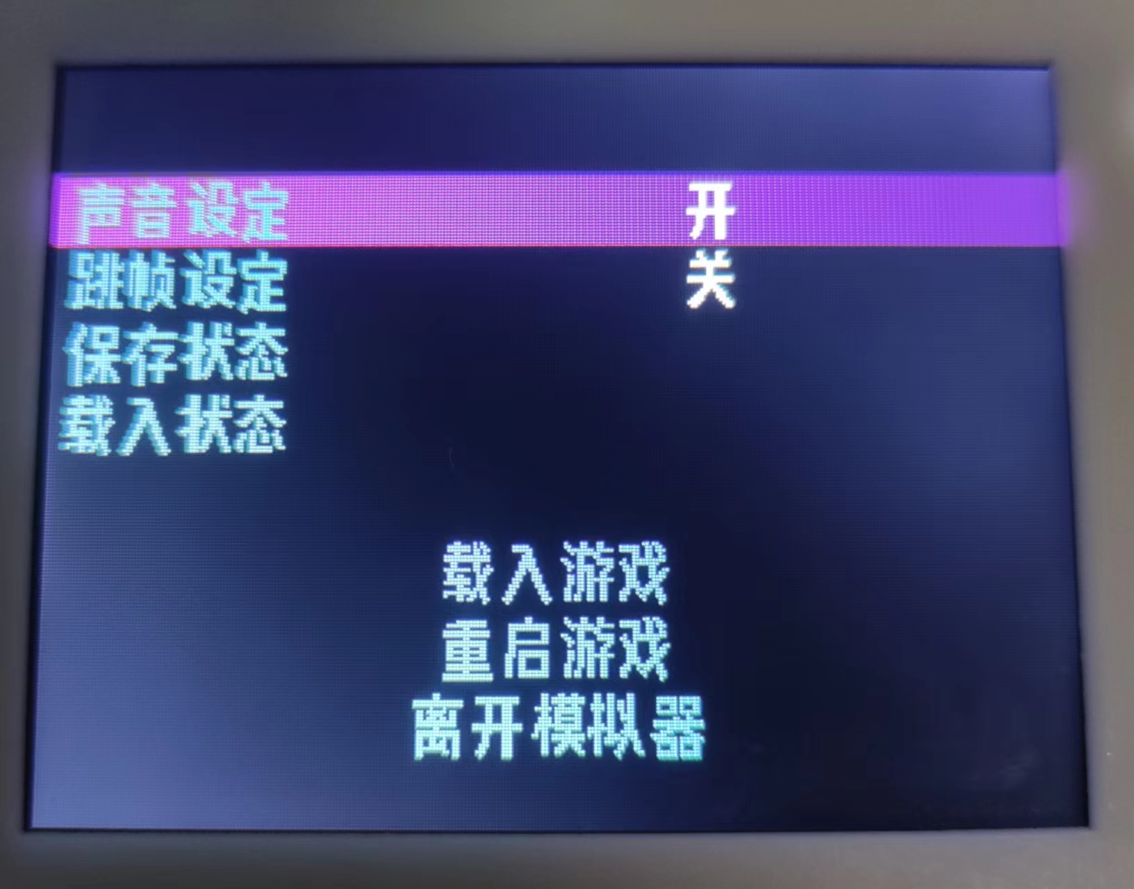

按下藍色START按鍵進入選單(按鍵1退出菜單),司徒也對菜單進行大改寫,只保留司徒覺得想要的部份
司徒也花了相當大量的時間在改善閃屏問題,司徒覺得目前狀態算是相當不錯,畫面顯示也相當柔順,如果玩家還是不滿意,建議超頻使用

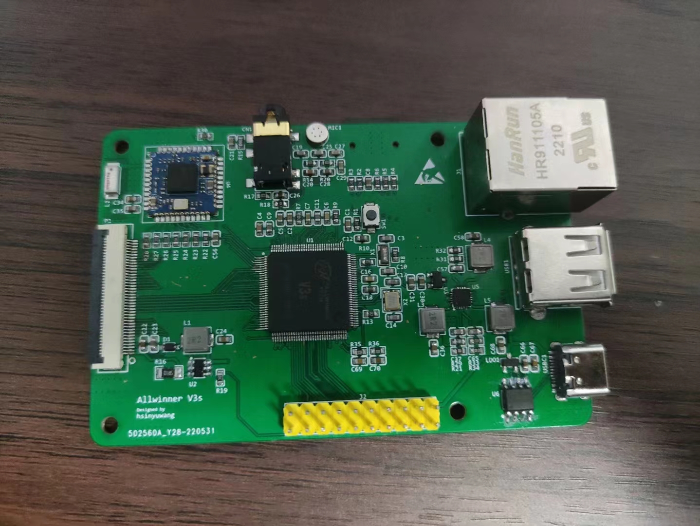

司徒大佬你好,看了你的文章大受震撼,我是一名小白,最近做了一块全志v3s的开发板,想移植gpsp,请问gpsp的源码哪里下载,移植思路是怎样的,能否借此帖指点一下

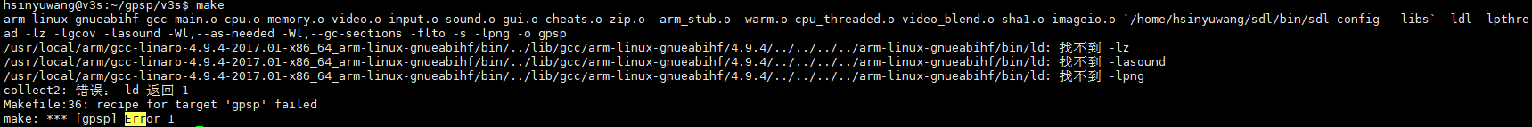

#63 2022-06-30 17:16:16
hsinyuwang
注册时间: 2022-02-11
楼主 #64 2022-06-30 18:01:26
司徒
注册时间: 2020-02-13
已发帖子: 547
积分: 157
你 v3s 跑的系統應該是使用 buildroot 編譯出來才是, 所以你需要使用那個交叉編譯器去編譯 gpsp, 因為那才會包含需要的元件庫, linaro 這種編譯器只是標準的交叉編譯器, 並不會包含 SDL 相關的元件庫~

我又来求助了 big_smile 编译好的gpsp该如何运行呢,我尝试执行
./gpsp [游戏文件]
  出现下面的提示

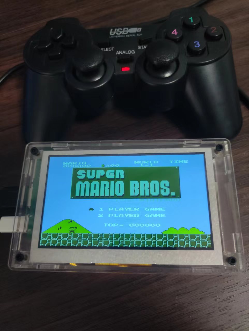

另外晒下我自制的开发板(今天刚移植好infones和usb手柄,颜色还有些问题,声音滞后)

你的聲音 freq 有點問題, 預設應該是 44K~48KHz, 所以建議直接使用 gdb debug 看問題
修改 Makefile, 把 -s 修改成 -ggdb
LIBS += -ldl -lpthread -lz -lgcov -lasound -Wl,--as-needed -Wl,--gc-sections -flto -ggdb -lpng
讓 gpsp 帶有 debug symbol (not stripped)
$ file gpsp
gpsp: ELF 32-bit LSB executable, ARM, EABI5 version 1 (SYSV), dynamically linked, interpreter /lib/ld-uClibc.so.0, with debug_info, not stripped
用 gdb 跑 gpsp, 你應該就可以馬上看到問題
# gdb --args ./gpsp xxx.gba

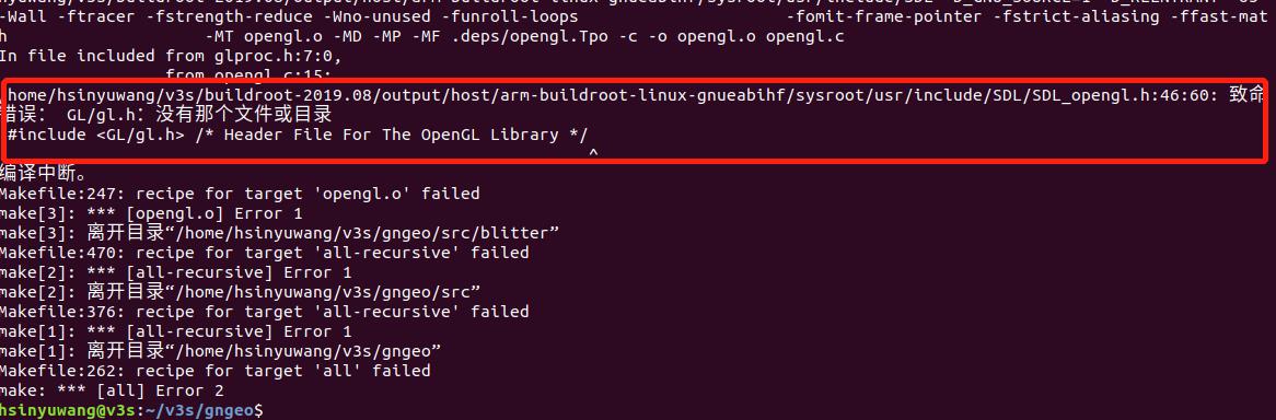

#79 2022-10-19 22:54:51
hsinyuwang
注册时间: 2022-02-11
想请教个问题,在编译gngeo时报错,是需要在buildroot中开启opengl吗,找了好久没找到在哪启用opengl

關於GL問題, 你可以從config.h直接關閉
 47 /* Define to 1 if you have the <GL/gl.h> header file. */
 48 #define HAVE_GL_GL_H 1
#81 2022-10-23 22:39:06
hsinyuwang
注册时间: 2022-02-11
感谢解答,目前可以正常玩耍了
但是,游戏列表的中文会显示成 “?”,菜单中的汉字没有问题
需要怎么配置
楼主 #82 2022-10-24 08:31:14
司徒
注册时间: 2020-02-13
已发帖子: 547
积分: 157
你需要把 *.ttf 字型檔案也放在一起~
