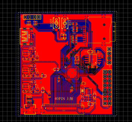

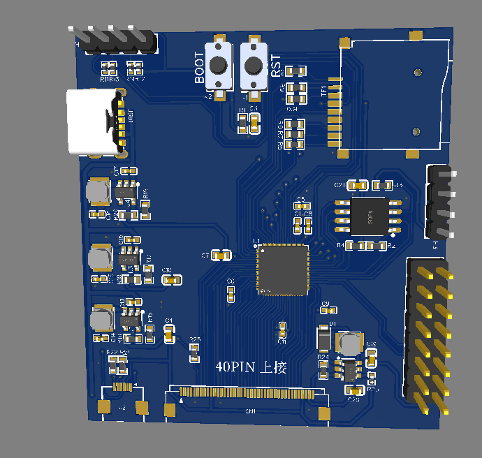

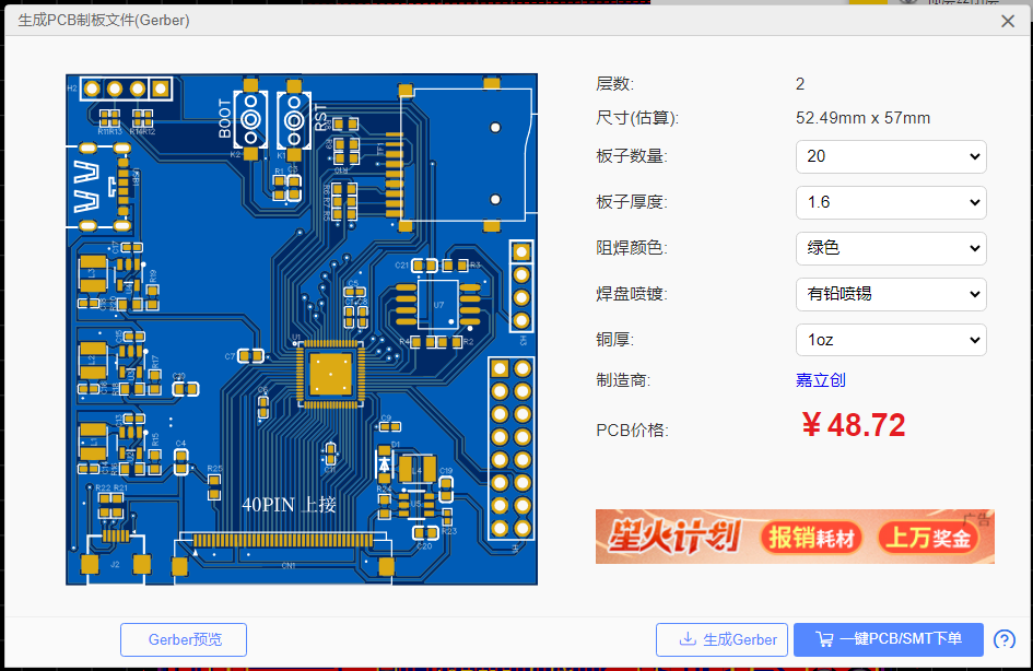

众筹一个有跟的么?D133BBS的已设计好 D133CBS的原理图但是PCB还没连线
D133BBS 只有Flash 和SD卡  RGB 40PIN + 电容触摸  所有IO引出 type-C 供电
D133CBS 只有Flash 和SD卡  RGB 40PIN + 电容触摸  type-c USB 功能 24M晶振  所有IO引出
D133BBS 原理图
Schematic_D133BBS_V1.0_2023-11-27.pdf
D133BBS PCB5ddd3afeddbf9f7c603e531729ddac9.png5ddd3afeddbf9f7c603e531729ddac9.png7a5d21763369c4a3c4d43b6069c9676.png
D133BBS PCB 和SMT
D133CBS 半成品

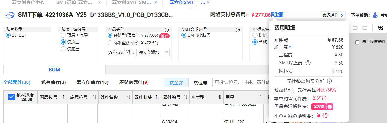

PCB+SMT  差不多 330元  + 自己邮寄 D133BBS   总共20片   每片合计30多点吧 ,加上邮费啥的 40块钱那样子,有要的吗?

嘉立创全部弄好合30多点呢,邮寄给各位邮费8元,差不多就40多一点点,要是这里没人, 我就做20片,淘宝挂50卖

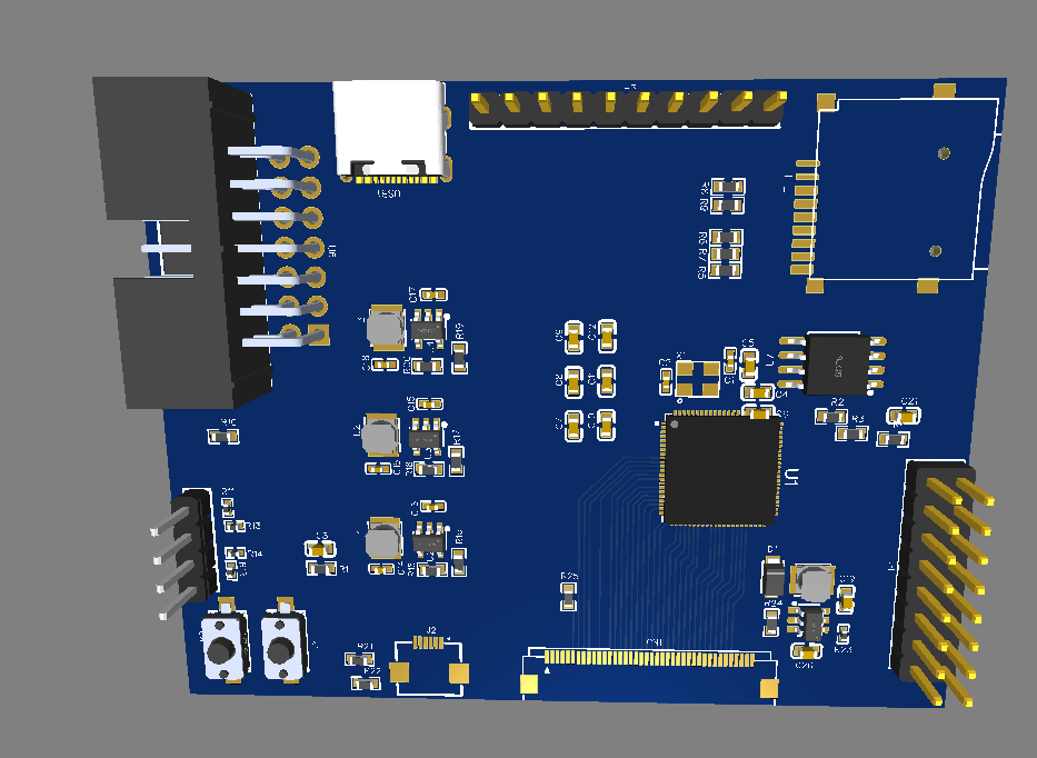

本项目夭折了 ,由于QFN68脚的引脚间距是0.35mm的,嘉立创的经济型不支持,标准型的不划算,所以接下来选用QFN88PIN的来打板,费用上应该还是跟原来差不多

100pin 也只是引出io  显示加触摸
这块板子也是基于目前项目用到的功能做的 其最主要的还是验证一下能不能替换掉f1c100s
功能全可以买官方出的开发板
而我做这块板子呢,可能有的项目只用到显示和io控制 量又不多的话 就可以直接拿来用了 成本也低

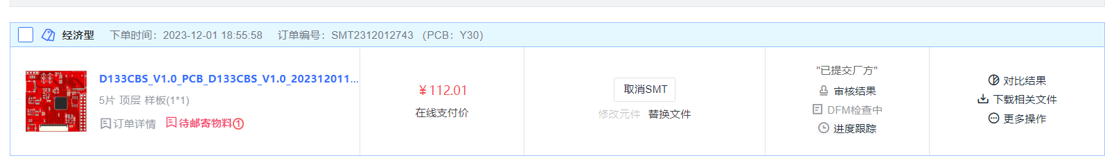

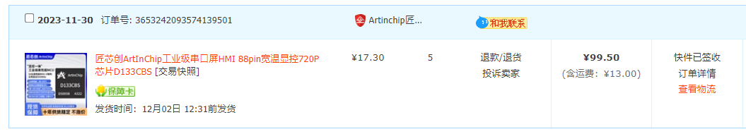

已经淘宝下单买了5片 D133CBS 寄到嘉立创了,等入库了就SMT,验证没问题 就把最新原理图公布

目前计划打样 5片,主要是怕有问题,如果OK的话 我自己留一片 剩下的留给 zuoyi   leifeng  xk100

是的RGB 40PIN  主要是LVDS 要VGH VGH啥的  不想弄
按键的话 引出来的IO 随便接根线到到地也能模拟按键操作了呢  我把板子压缩到5*5了 没空间放其他的了,我都想去掉SD卡换蜂鸣器的,想到万一研究下linux 还可以SD放大文件 就没去掉

之前68PIN的能用完 现在换88PIN的 有富余的

5片已下单
等板子回来 补焊上元器件 就可以开始验证了

今天代理推荐了d121,打板了68pin的d131,发现121 也是pin对pin,立创不能smt 准备开淘宝的10块钱钢网搞加热台自己焊
