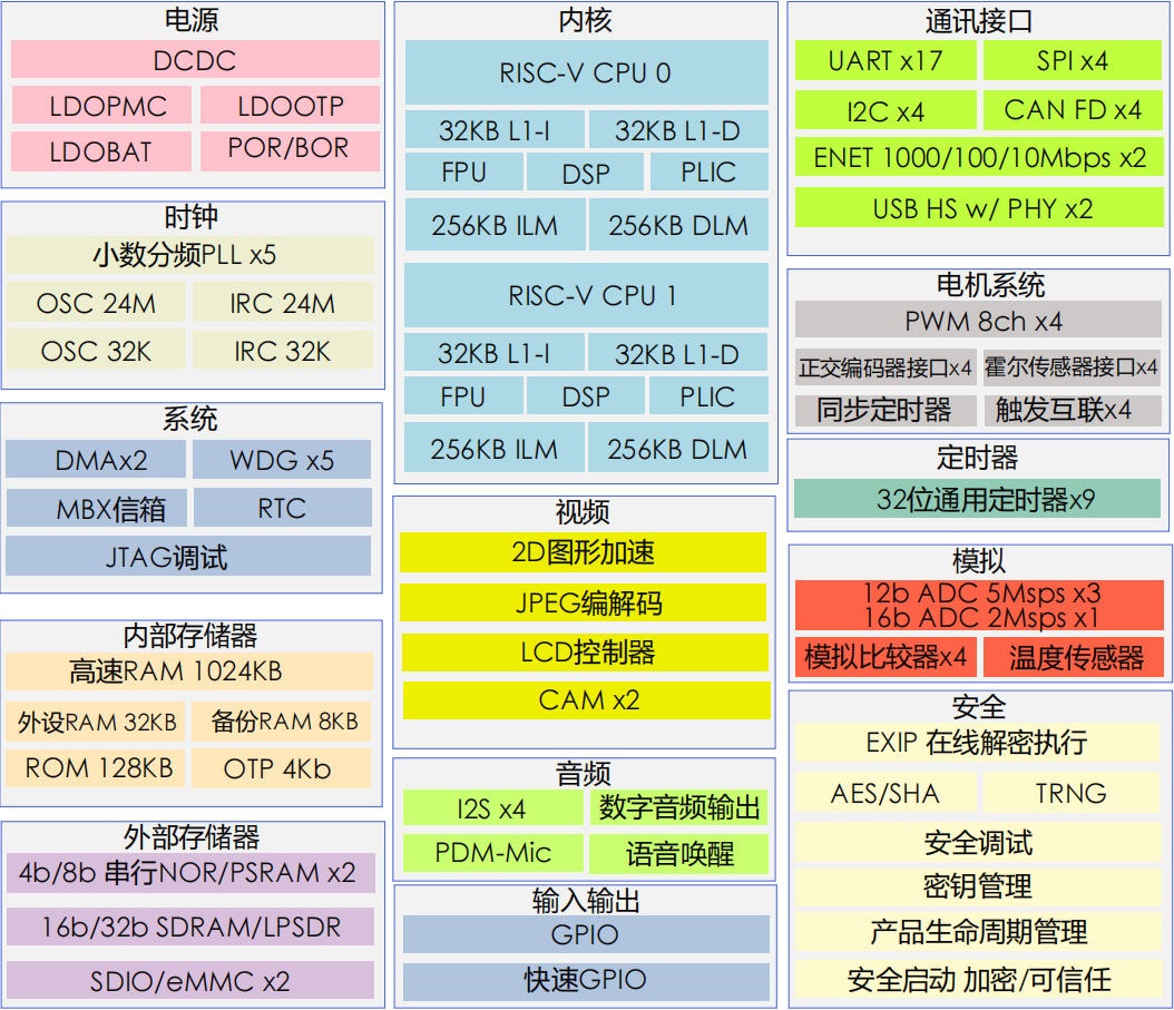

性能最强的 RISC-V 内核单片机:HPM6750
CPU 很强:Andes D45内核,RV32IMAFDCP 指令集, 顺序双发射 8 级流水线,主频 800 MHz,9220 CoreMark、4651 DMIPS
外设也很强:双千兆网、双高速USB(集成 PHY)、4 CAN FD

看起来超过了 ST STM32H7、NXP RT1170,,成为最强 MCU

比较不解的是:这么强的性能、集成了这么高级的外设,,为啥只支持 SDRAM,,而不支持 DDR,,感觉这样内存带宽不太够啊。。

17个UART, 4个I2S,还是双网口,这是要干啥?
带系统的启动速度,还能控制电机?
敢不敢出个单机库,让我们当 单片机用。
