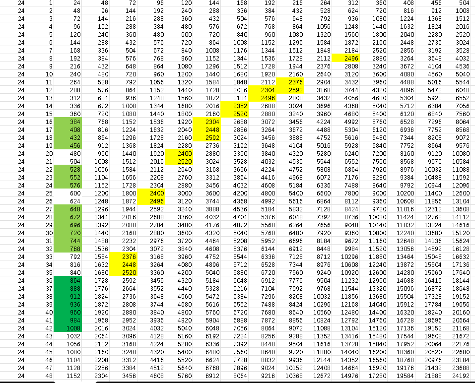

输入频率为24M
为了避免DDR时钟,CPU时钟及其各次谐波干扰2.4G频段
优选频点
浅绿色是DDR时钟频率,深绿色为CPU时钟频率
黄色为各次谐波接近2.4G频段,可能会导致干扰
