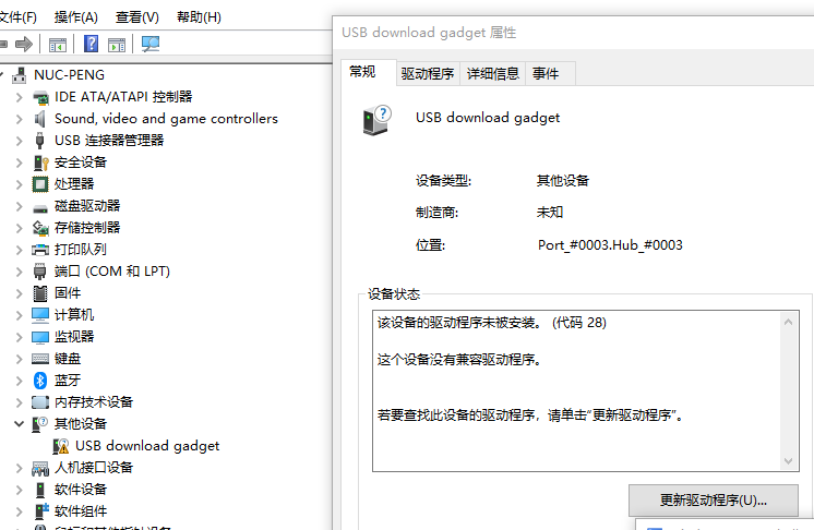

我这边windows 显示没有 USB download gadget 驱动,有没有大佬知道咋办?

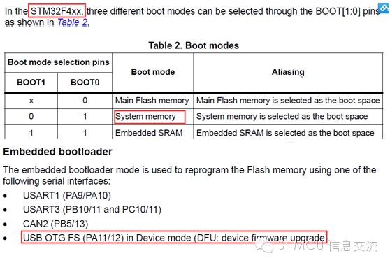

STM32F4等系列在system boot里面已经集成了DFU,也就是(BOOT0=1,BOOT1=0),重启进入System memory。
对于开发板,只要把boot0跳到0跑用户程序,跳到1进system boot,可以用串口、DFU等升级用户程序。早期的片子没有集成DFU,自己写一个,然后想办法跳转过去就行了。

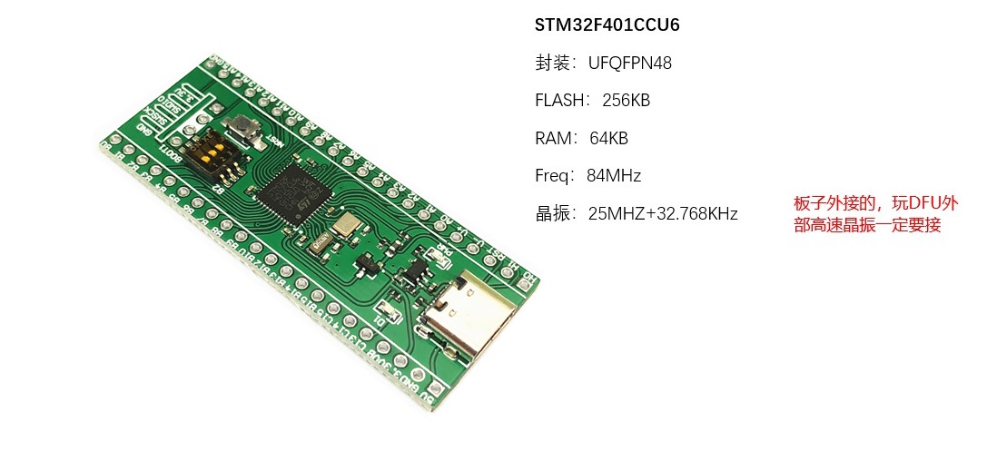

手头有个STM32F401开发板 STM32F401CCU6,tb便宜+Type-c,拿这个跑Demo。

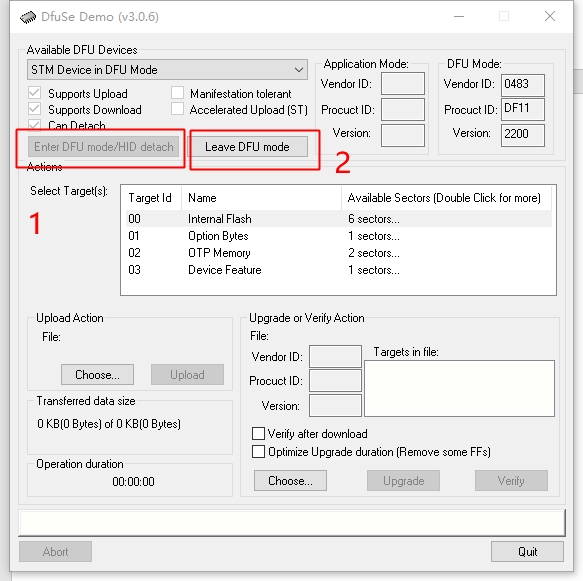

    把右上角的拨码开关干上去(boot0=1),然后RST一下,打开DfuSeDemo(V3.0.6),接上USB连接电脑。下载程序我就不bb了,注意图中的两个按钮,下载完后按钮2可以跳转到更新的程序,然后就没有然后了(两个按钮都变灰,你无法操作了)。
现在想把按钮1搞出来,从程序跳转到DFU,释放双手。百毒到处找资料,发现官方的Demo把这个功能阉割了,不管你怎么努力都不行,中文社区还放出了 DfuSeDemo_A.exe下载也是空文件夹,找不到这玩意儿。
DfuSeDemo这个官方给出了源码,在软件的安装目录,C++的,有能耐的大佬可以去改改。后面找到github上有大佬干了这个,我就把别人编译好的文件拿来用了,附件分享可执行文件。现在上位部分识别没问题了,开始cubemx流水化作业了。

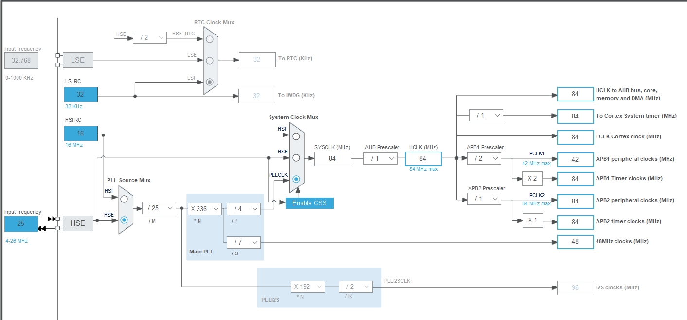

新建项目、配置SWD、时钟、USB Device。要给USB 48NHz时钟,时钟树如下:

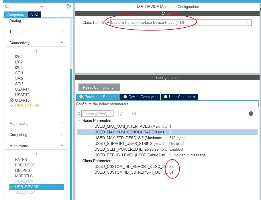

简单配置下HID参数,报告描述符设置为23,后面有数据需要填充。
把堆栈设置大一点,堆8K,栈16K。然后就可以快活玩耍了。

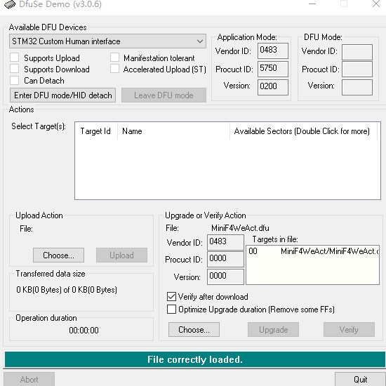

文件下载:
DfuSeDemo Plus.7z
MiniF4WeAct_HID1.7z

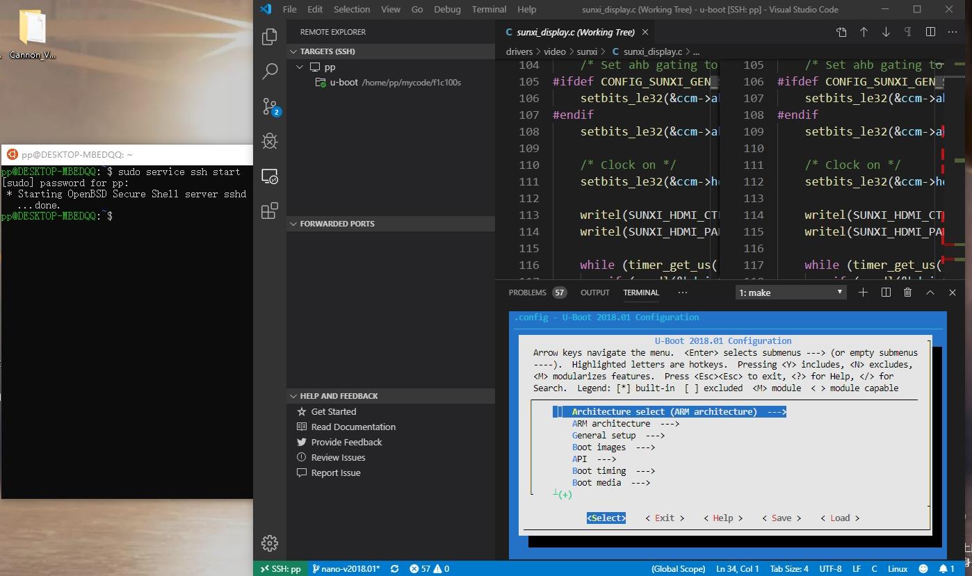

新手司机上路,先在window10上装个ubuntu,然后开启ssh,安装vscode remote ssh插件,交叉编辑开发很舒服。
不需要专门去启动虚拟机,资源占用也少,文件还可以直接拷。编译还是在Ubuntu路径中比较好,编完再拷出来
我电脑的ubuntu路径:
C:\Users\mbed\AppData\Local\Packages\CanonicalGroupLimited.Ubuntu16.04onWindows_79rhkp1fndgsc\LocalState\rootfs\home\pp
烧写脚本:
del uboot u-boot-sunxi-with-spl.bin
copy C:\Users\mbed\AppData\Local\Packages\CanonicalGroupLimited.Ubuntu16.04onWindows_79rhkp1fndgsc\LocalState\rootfs\home\pp\mycode\f1c100s\u-boot\u-boot-sunxi-with-spl.bin
sunxi-fel.exe uboot u-boot-sunxi-with-spl.bin

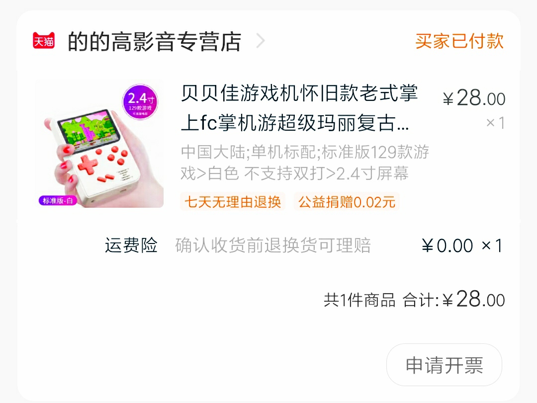

领券28买了个2.4寸掌机,希望是能玩的动的芯片,等货拆机
下面是公众号推过来的优惠券
mmmmmmmmmmmmmmmmmmmmmmm
贝贝佳游戏机怀旧款老式掌上fc掌机游超级玛丽复古手柄电视家用迷你儿童nds双人小型红白超小玩具【领券减40.00】
截止时间:2019-10-02
¥XRxGYnLD8YU¥
复制上面的口令,包括前后¥符号
打开【手淘】领券,【到手价】28.00
nnnnnnnnnnnnnnnnnnnnnnnnnnnnnnnnnnnnnnnnnnnnnnnnn
垃圾佬又开始囤垃圾了,上次买了个手表,做工太差退了,垃圾不好捡?。
