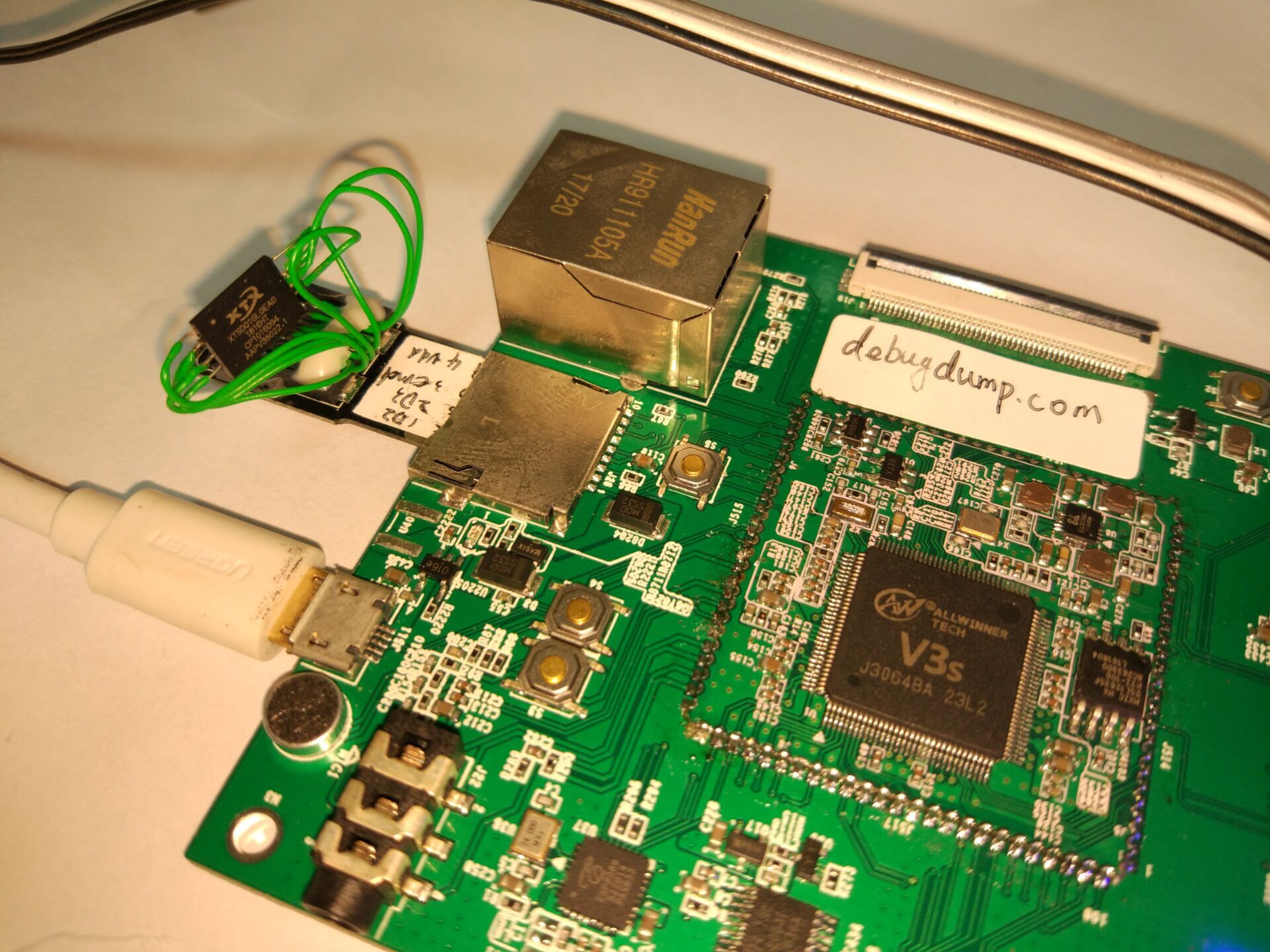

#18 全志 SOC » V3s如果使用emmc,会和spi冲突吗? » 2018-10-15 16:25:58
ruixiang
回复: 7
项目要用V3S,主要用到spi,emmc,网卡,并口摄像头。
目前各种派都是spiflash启动,用TF卡存数据。因为我要用spi外接东西,所以想着用emmc启动并做为文件系统,解放掉spi接口。可以刚才看了一个帖子里提到用了emmc就不能用spi了,很恐慌。emmc接口和spi接口复用了吗?既然tf+spi的接口可以实现,为什么emmc+spi不行呢?我看了下手册只是sdc1与spi冲突,我emmc用sdc0就不行了吗?
希望了解的朋友说一下,我用emmc启动加文件系统,spi外接其它设备,一路网口,一路DVP摄像头。这样的方案可不可行?

#19 Re: 全志 SOC » V3S如果改成tf卡或emmc启动,代码改动大不大?想解放SPI用做它用 » 2018-10-15 15:11:01
谢谢晕哥。我目前需要编解码功能,需要SPI接口,看来只能用全志SDK了。
再次感谢您
#20 Re: 全志 SOC » V3S如果改成tf卡或emmc启动,代码改动大不大?想解放SPI用做它用 » 2018-10-15 14:33:02

  1. 可以用 SD NAND 代替 eMMC, 稳定性未知,要自己评估,我也是才拿到样品。
    https://whycan.cn/t_1694.html
  2. 手册写 SPI CLK可以产生 100Mhz的频率
  3. 如果是用Linux系统, spi flash ==> eMMC/sd nand/TF 改动非常小,
    改下 u-boot的bootcmd, bootargs, 和在kernel添加ext2/3/4文件系统基本就可以跑起来了
我用的不是主线内核,是老的3.X的内核,海豚派的,也可以吗?
