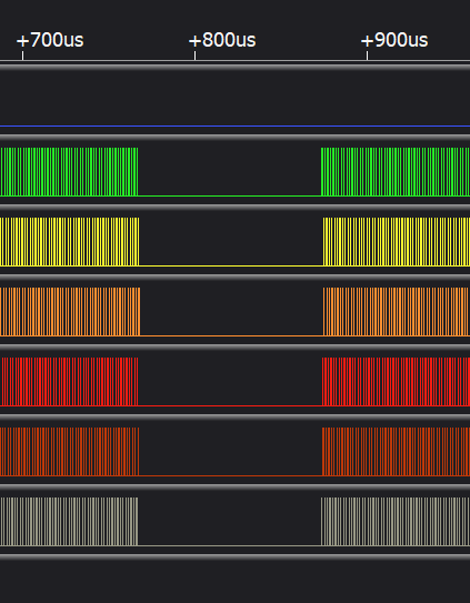

#12 Re: 全志 SOC » 请问F1C100S怎么暂停LINUX的10ms调度解决快速操作GPIO的时序问题 » 2024-05-21 17:36:21
mysteryli 说:
关arm全局中断
这样会不会导致系统崩溃,因为可能要持续1s
#13 Re: 全志 SOC » 请问F1C100S怎么暂停LINUX的10ms调度解决快速操作GPIO的时序问题 » 2024-05-21 17:35:29
kin 说:
RiverZhang 说:
把这些IO时序操作写成驱动就可以
这就是任务调度打断的中间,竟然有100多us
#14 全志 SOC » 请问F1C100S怎么暂停LINUX的10ms调度解决快速操作GPIO的时序问题 » 2024-05-21 14:08:48
RiverZhang
回复: 4
