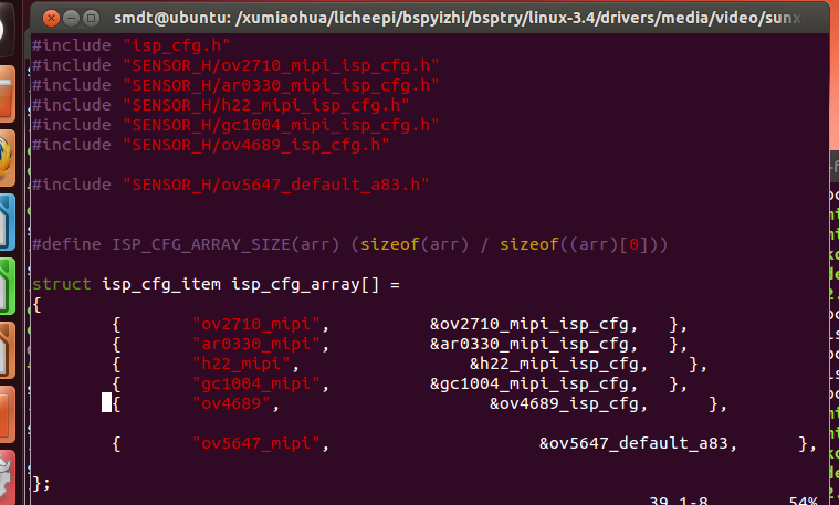

#7 全志 SOC » 荔枝派zero运行ov5647摄像头 » 2019-11-04 15:39:09
单眼皮小哥哥
回复: 8
利用bsp内核驱动源码使ov5647在mipi模式下成功运行,并使用fswebcam成功抓取到图像,但图像没颜色,是黑白照片,怀疑是因为ov5647本身不带isp的原因,输出格式只能为raw rgb。想利用v3s的isp进行彩色插值不知如何操作。尝试着在源码上isp文件上添加ov5647的默认h文件,并没有效果,图像依然是黑白。

对于ov5647我利用bayer模式抓图得到的图片为黑白图片。如图,ov5647的结构图的图像传感器处理器里只有一个dpc而没有isp或者dsp,是不是就只能输出raw rgb的原始数据,无法转换为yuv或者rgb,fswebcam抓取raw rgb是不是只能输出黑白图?

#19 Re: 全志 SOC » 发一个 荔枝派zero 能跑的 camdroid 固件, ov5647摄像头, 视频效果相当暗,很难看清楚. » 2019-10-11 10:02:18
晕哥小弟 说:
BSP kernel  ov5647 使用v4l2采集不了图像。总是无法设置帧缓冲的格式。 难道只能使用fswebcam?求指导。
请问一下,bsp kernel+ov5647,我这没有数据接收No input was specified是不是硬件问题,一体板的mipi接口是不是需要修改一下

但是, ov2710 只有一组读写地址, 所以你得接 V3s两组不同的I2C。
ov2710的 MIPI/DVP复用了, 你用i2c写寄存器切换即可。
那配置文件里的i2c地址写ov2710的写地址吗?
#39 全志 SOC » 荔枝派ZERO运行双目摄像头 » 2019-09-06 13:09:37
单眼皮小哥哥
回复: 4
在bsp内核上使用双目摄像头,能使用相同的传感器芯片吗?比如一个用2710的dvp模式,一个用2710的mipi模式,然后有些相机的i2c地址分为读地址和写地址,这种在config.fex配置文件中vip_dev0_twi_addr应该写哪个地址?
