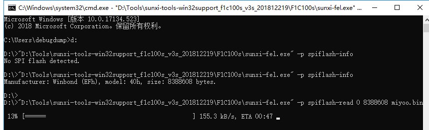

#9 Re: 全志 SOC » 司徒高清街机/掌机, 据说是 全志 F1C100s 方案的, 有没有朋友玩过? » 2019-01-11 15:21:54
@wotou 多谢指教
一楼的司徒掌机用 JZ4760,
三楼 miyoo掌机用的 f1c100s ?
https://whycan.cn/files/members/3/QQ20190109204532.png
坐等收货, 体验一把掌机的感觉
最好能读出miyoo自带的flash中的系统。能更新他的模拟器。
