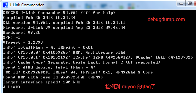

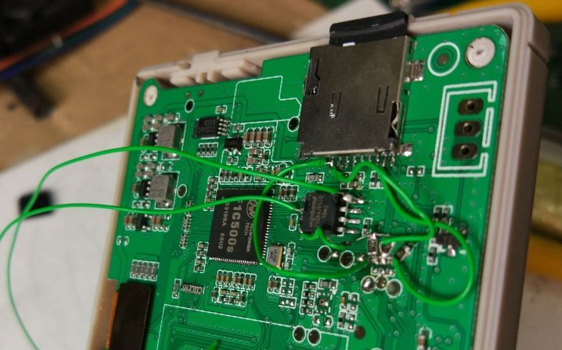

根据大神的这个 USB 修复分享, 搞定 sunxi-fel 读出固件
https://steward-fu.github.io/website/handheld/miyoo/fix_usb.htm
固件下载: miyoo_readby_debugdump_20190113.7z
接下来要把 1bit TF卡变为 4bit: https://steward-fu.github.io/website/handheld/miyoo/fix_sd.htm

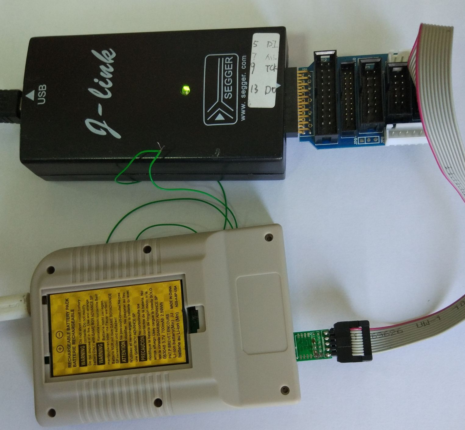

焊接技术没有司徒好, 将就将就了.
JLINK 一连就正常了.

你好, 用JLINK时,接哪几个脚?谢谢。
楼主 #35 2019-03-05 10:38:34
已发帖子: 9,370
Re: 司徒高清街机/掌机, 据说是 全志 F1C100s 方案的, 有没有朋友玩过?
johnla 说:
参考这个帖子:  https://whycan.cn/t_2025.html
