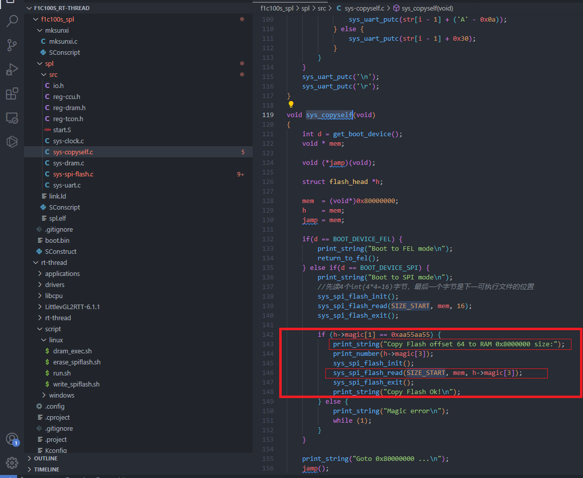

#2 Re: 全志 SOC » F1C100S 简易 boot 运行 RTT 原理。 » 2024-03-12 08:25:40

程序可以跑起来吗?
我怎么看到 sys_copyself 说是Flash数据要偏移 64字节读取到RAM中,但实际没有偏移?
