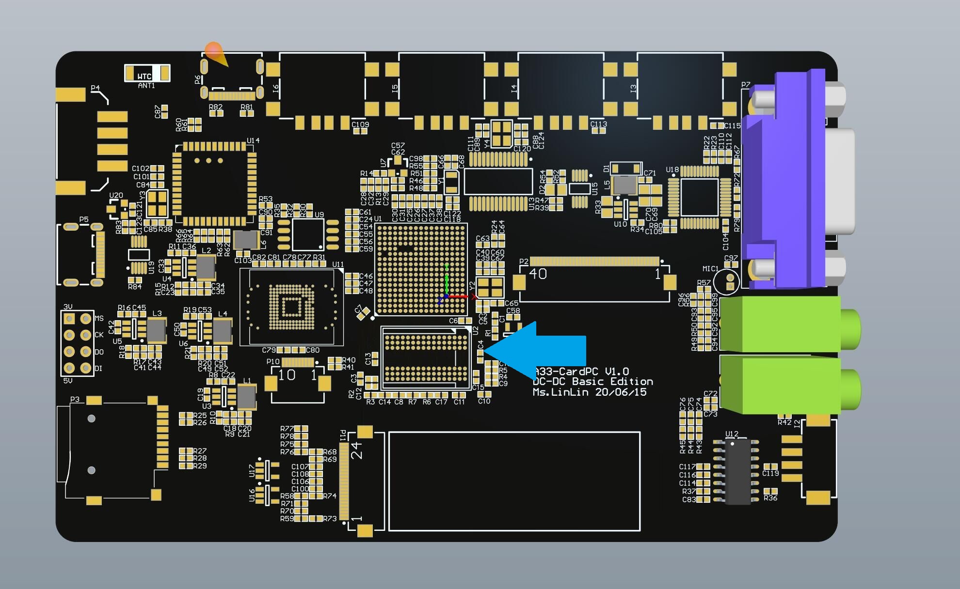

换256x16bitx2cs结构的DDR颗粒就可以,如K4B8G1646,H5TC8G63AMR等DualDie 96ball 封装。原理图不清晰 好像是H5TQ4G83AFR 512x8bit 78ball芯片。单颗粒A33最好用16bit。原理图ODT CKE ZQ CS都是分别引出的,看您PCB引出的焊盘 如果是我画的这样就可以用。

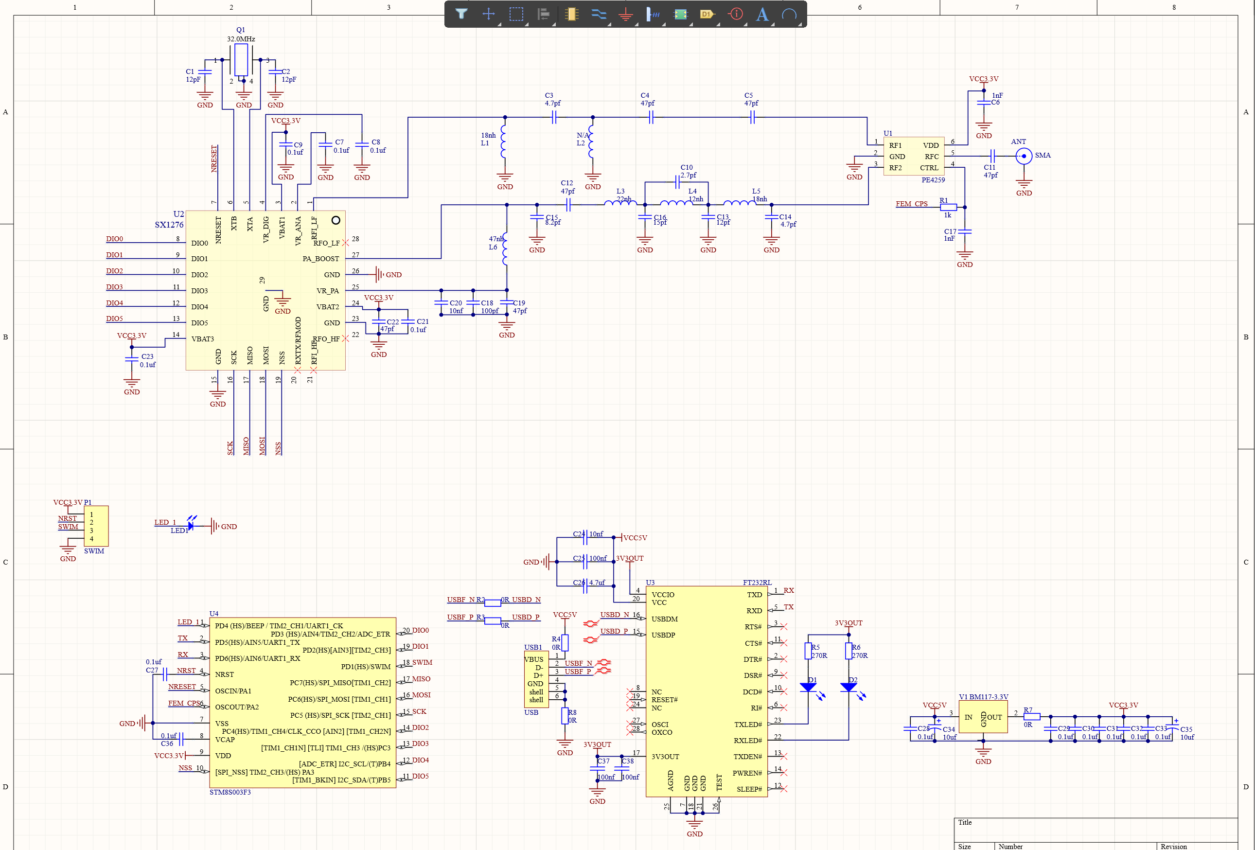

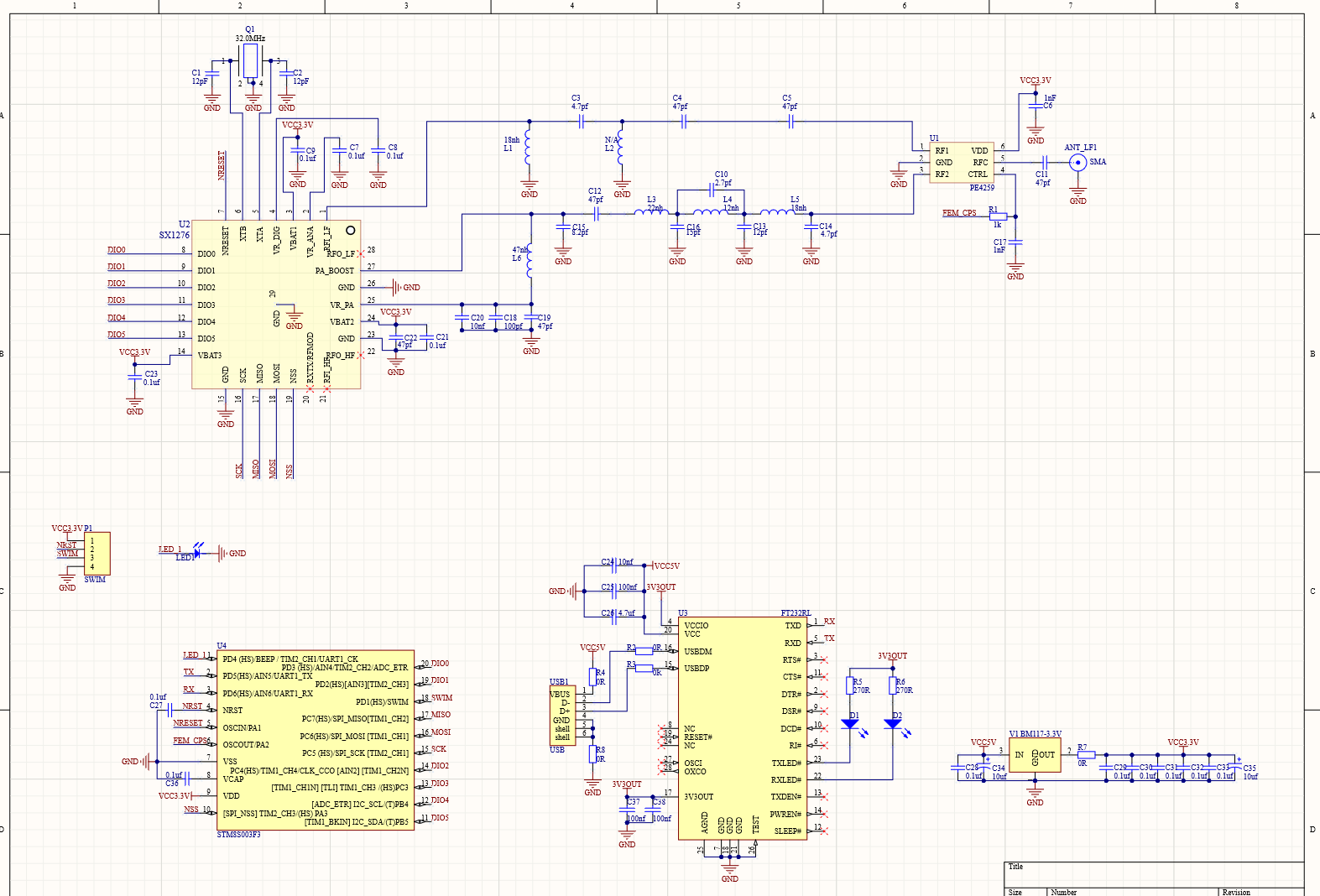

#6 Re: DIY/综合/Arduino/写字机/3D打印机/智能小车/平衡车/四轴飞行/MQTT/物联网 » SX1278-STM8S透传模块PCB+原理图 » 2020-02-21 14:08:31
再有噢 ft232是不是有问题,淘宝冒牌很多。您可以用ch340 cp2102这些画板子
工程代码:stm8s-sx1278.zip
#10 Re: DIY/综合/Arduino/写字机/3D打印机/智能小车/平衡车/四轴飞行/MQTT/物联网 » SX1278-STM8S透传模块PCB+原理图 » 2020-02-21 13:39:29
void UART1_init(void)
    UART1_CR1=0;               // 8bit
        UART1_CR2=0;
    UART1_CR3=0;               // 1 stop bit
    UART1_BRR2 = 0x0B;         //设置波特率115200
    UART1_BRR1 = 0x08;         //16M
        UART1_CR2_REN = 1;
        UART1_CR2_TEN = 1;
        UART1_CR2_RIEN = 1;
        UART1_SR_RXNE = 0;
        UART1_SR_TC = 1;
        UART1_SR_TXE = 1;

#12 Re: DIY/综合/Arduino/写字机/3D打印机/智能小车/平衡车/四轴飞行/MQTT/物联网 » SX1278-STM8S透传模块PCB+原理图 » 2020-02-21 13:33:52
1259783233@qq.com 说:
有没有朋友做成功了的?我做了几块没成功,不知道问题出在哪,准备买模块回来试下.
板子,源码 没问题。排查 1看看 usb芯片正常通讯不,tx rx 短接 能不能正常接收数据。2 usb发数据和stm8能不能正常通讯 stm8自己写个简单串口测试

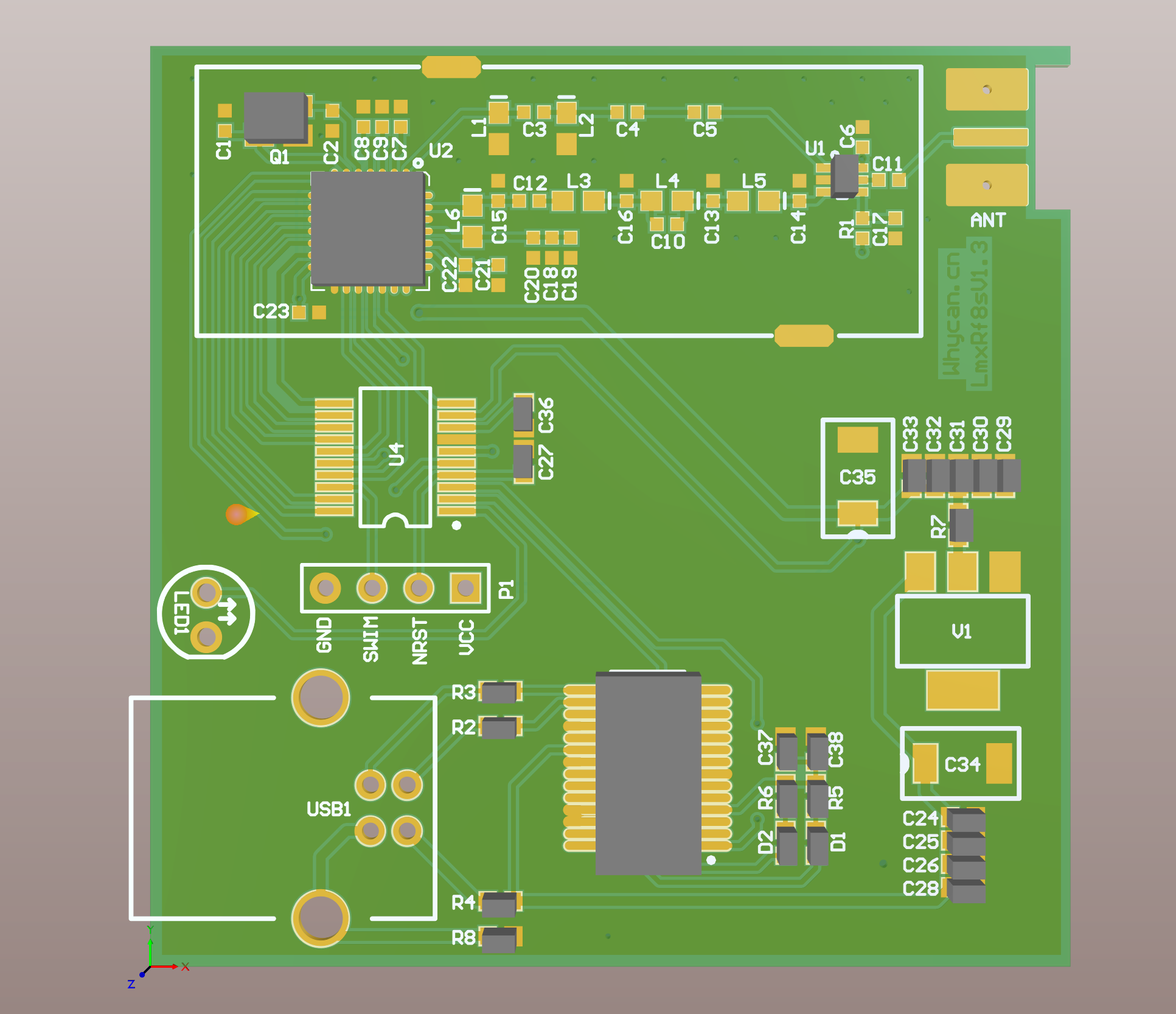

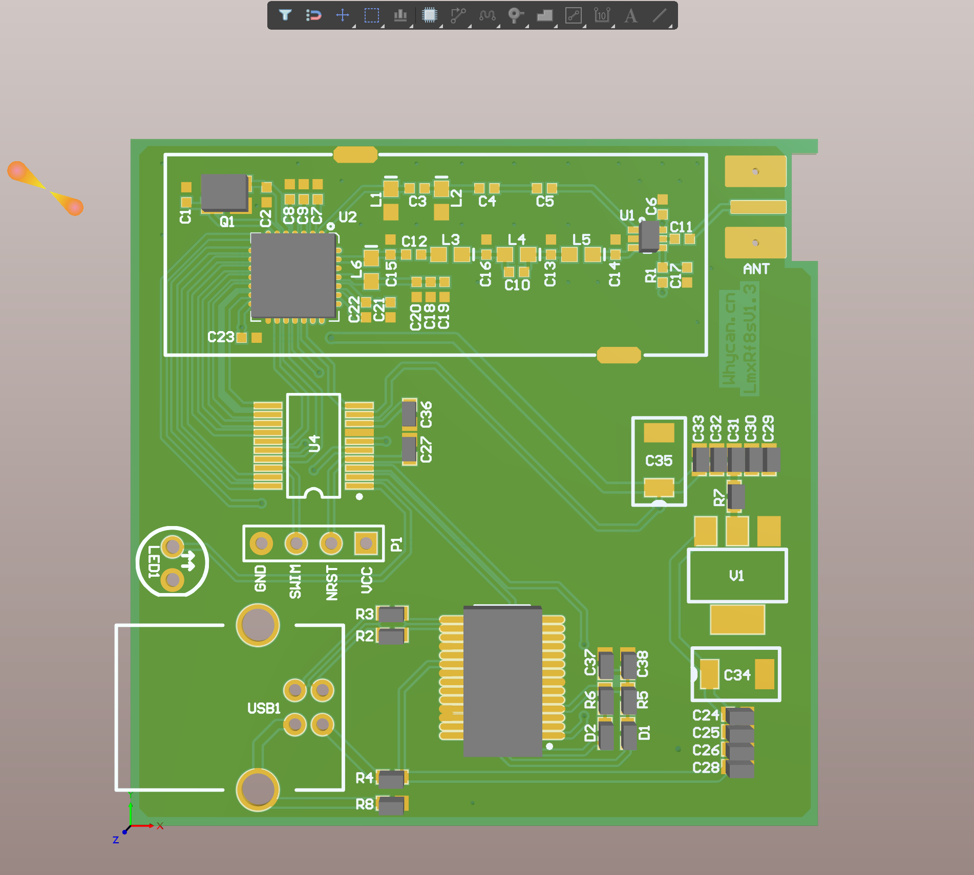

#15 Re: DIY/综合/Arduino/写字机/3D打印机/智能小车/平衡车/四轴飞行/MQTT/物联网 » SX1278-STM8S透传模块PCB+原理图 » 2020-02-09 15:37:08
Gentlepig 说:
提醒下,过孔孔径是0.3mm,过孔焊盘直径也是0.3mm.
另,单片机下边的底层,需要挖空吗?
还有一些地孔共用了。
仅供测试用,做东西,地线敷铜要重新做的,最好隔离电源。
#17 Re: DIY/综合/Arduino/写字机/3D打印机/智能小车/平衡车/四轴飞行/MQTT/物联网 » SX1278-STM8S透传模块PCB+原理图 » 2020-02-09 14:18:21
pcb,代码,都可以用的,测试环境,普通住宅小区,1单元3楼楼道和7单元7楼楼道,穿透测试可以收发数据。无障碍距离,实际1.5KM,空中飞行器和地面。
