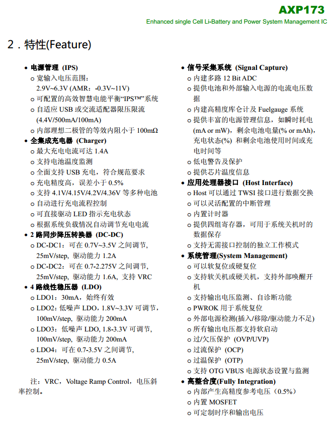

DCDC和LDO输出电压是通过内部寄存器通过I2C去配置的。
默认的电压输出值为
DCDC1  3.3V
DCDC2  1.25V
LDO1    30mA输出能力  用于RTC  1.25V  1.8V  2.5V  3.3V
LDO2    3V
LDO3    3.3V
LDO4    2.5V

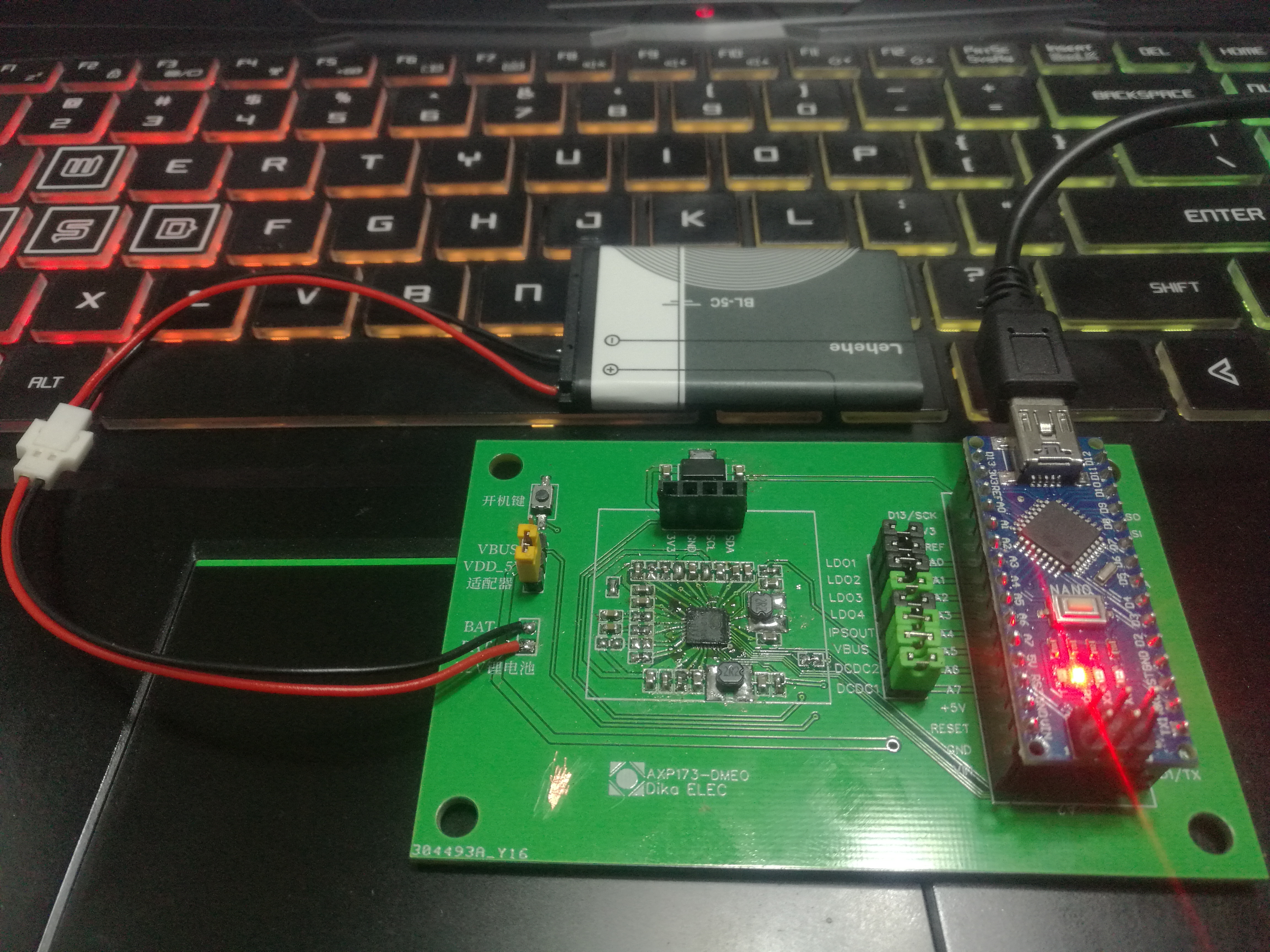

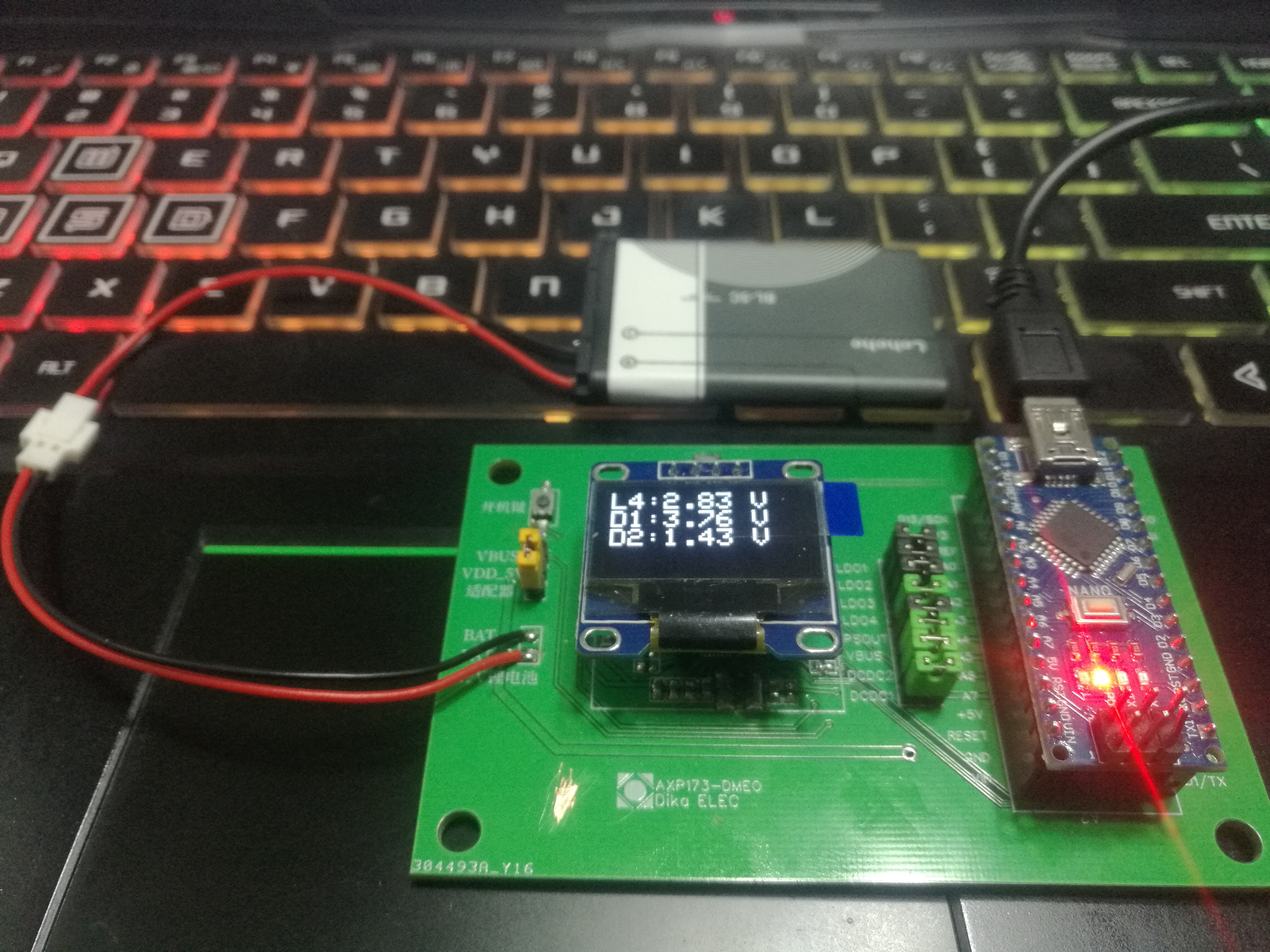

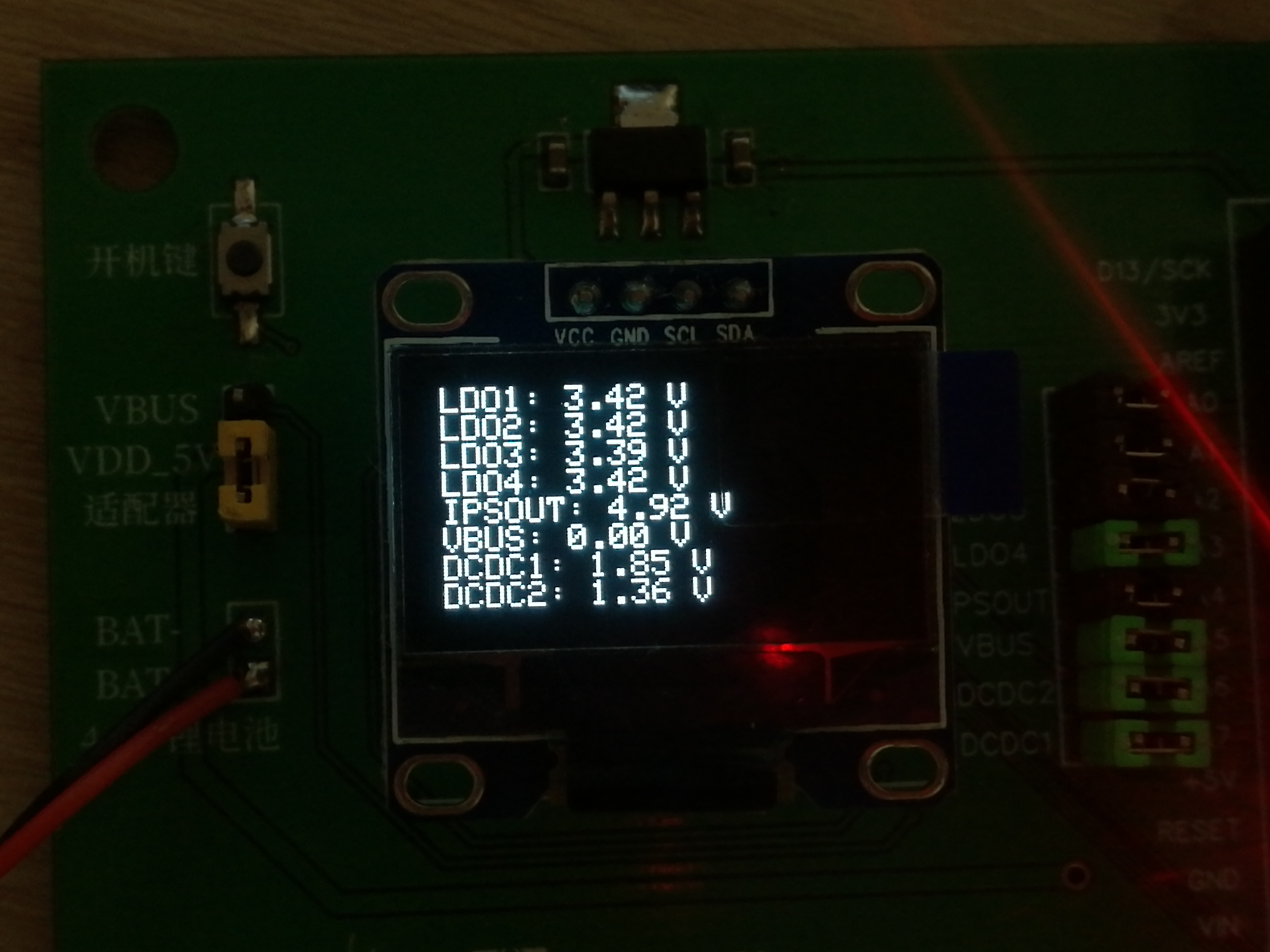

板子做回来了,并焊好了。还有10块钱包邮的5颗AXP173。
一次成功,但是发现,LDO1 LDO2 LDO3 LDO4 电压输出都是3.3V
DCDC1是1.8V DCDC2是1.3V
....不是手册默认电压,看来买到的是定制款.....告诉了店家情况,店家还把10块钱退我了,这个店家真是好人。
先来试试AXP173的脾气吧。
先上传一个我的测试程序
https://whycan.cn/files/members/1228/axp173_arduino.rar
1.调压过程,跨度大不行,
比如现在DCDC1输出的电压是3.3V,我直接设置到1.1V,电源芯片会直接复位停止输出。
2.插入电池的情况下,空载输出的电压要高,我没试过带载是啥情况。
3.给电池充电电流300mA,一点也不热。
楼主 #8 2019-12-20 20:09:02
Re: AXP173电源管理芯片2路DCDC4路LDO带锂电池充放电管理库仑计等,DEMO板子(函立创EDA图纸)
串口调压
1就是DCDC1,后面跟着就是电压值
2就是DCDC2
4就是LDO4
因为LDO2和LDO3在一个寄存器,就懒得弄了。
LDO1不可控。

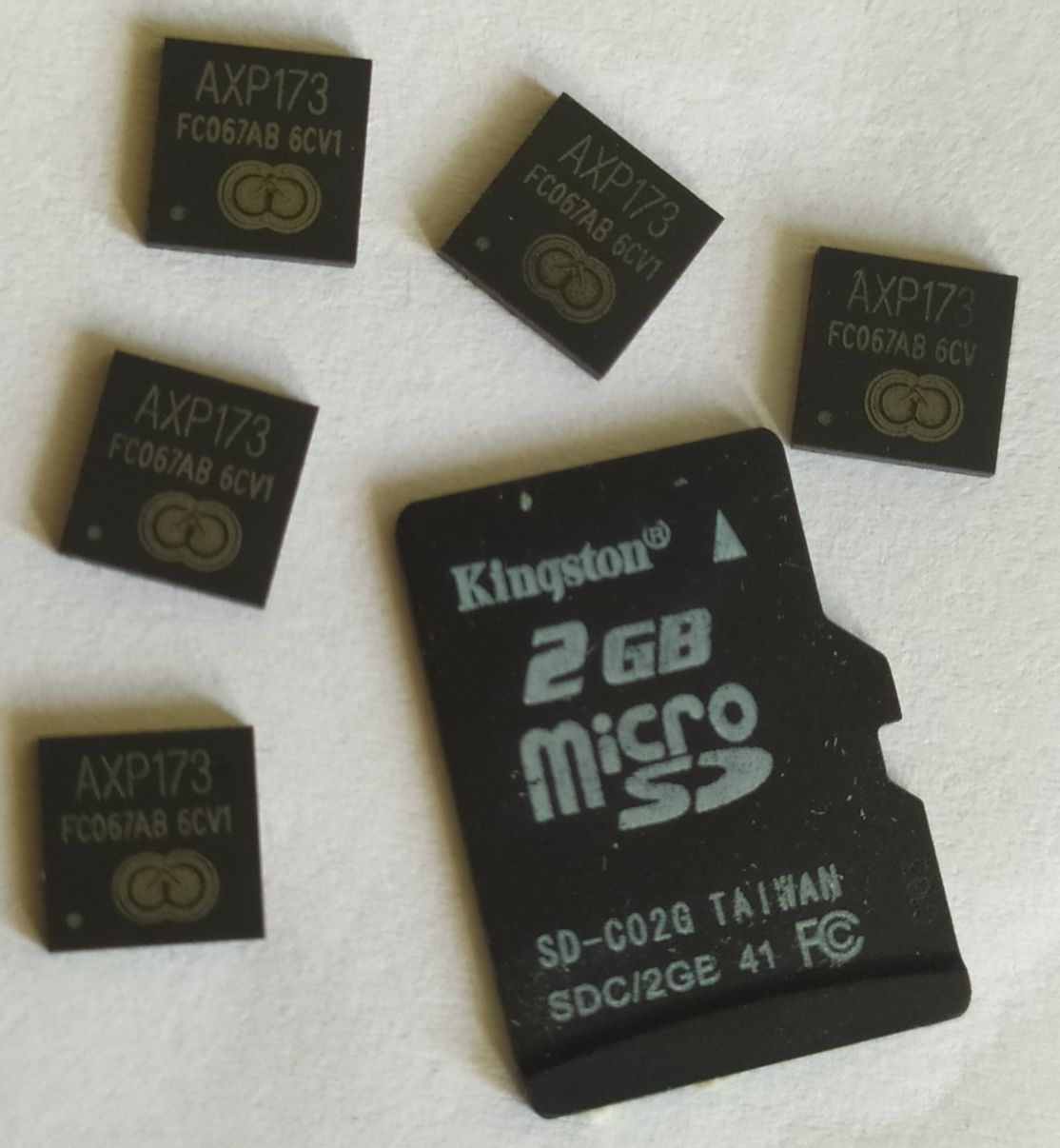

迪卡推荐的axp173芯片: http://item.taobao.com/item.htm?id=589226608543
收到货后发现切口处是亮黄色, 基本说明不是翻新(二手), 激光丝印一致.

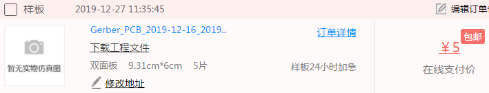

PCB已下单, 感谢楼主 @迪卡

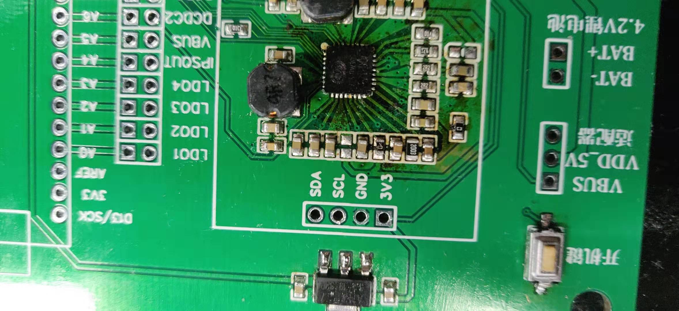

我也想学习一下这个芯片,问一下,这个R1是1欧的吗?

我直接短上的好像是。哈哈

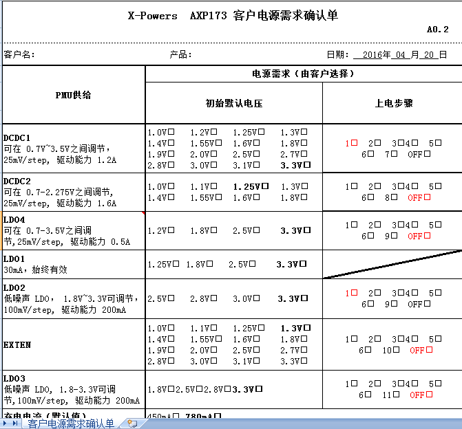

https://whycan.cn/files/members/1228/IMG_20191220_153221.jpg
这个芯片有很多参数电压时序什么的出厂要烧录的,跟原厂购买会有类似表格那你填的
https://whycan.cn/files/members/2349/QQ截图20200119083000.png
看来这个片子坑了,得放弃了。
个人玩不转

跟厂家买,量少也卖的。

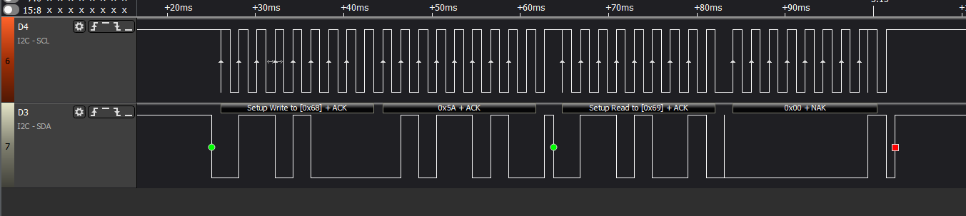

我的板子上是这样的,但是调不了输出电压,一调就变零了而且用iic读寄存器都是00,不知道是我焊接的问题还是arduino库的问题
