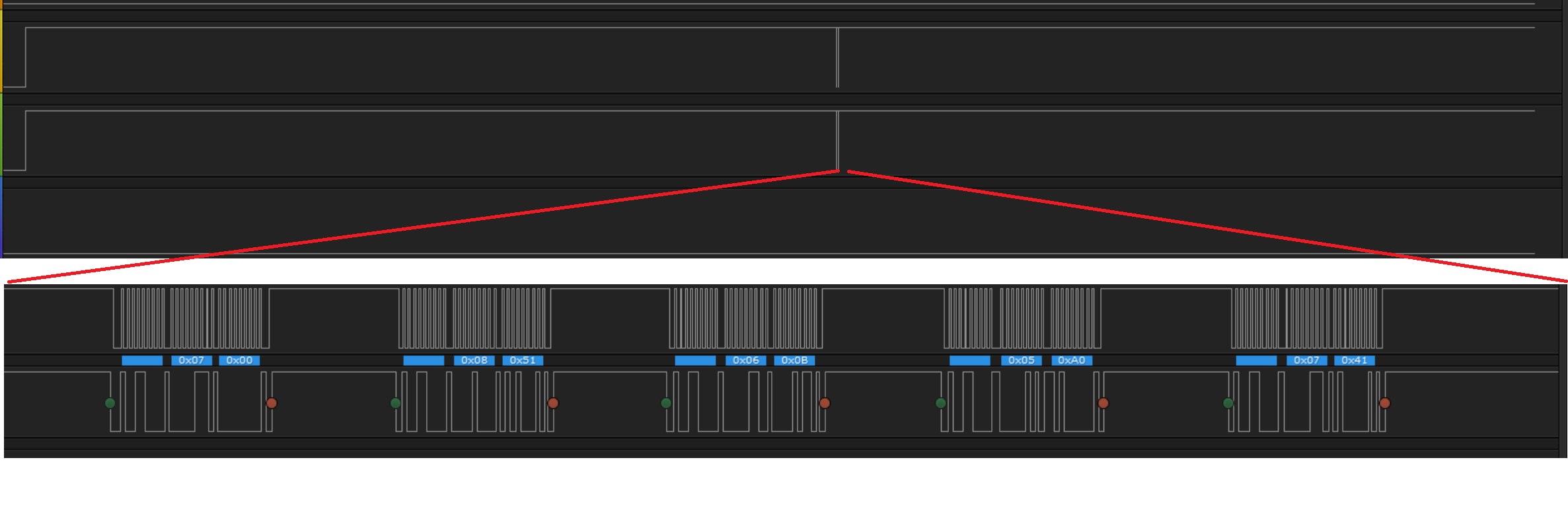

#1 Re: 全志 SOC » 全志a20可不可以接8位并口的8080 CPU屏?如果可以的话接口怎么连接? » 2020-01-22 17:29:34
pythinker 说:
建议先用 SYNC 的屏幕, 看还有没有这个错误, 如果正常了, 再到 i80 屏幕测试.
我原本是用 SYNC 的屏幕, 是無問題的..
#2 Re: 全志 SOC » 全志a20可不可以接8位并口的8080 CPU屏?如果可以的话接口怎么连接? » 2020-01-22 17:10:01
還是不成!!找不到以下原因
disp_al_capture_screen,line:1992:    WB_EBIOS_Set_Para fail, ret=-1
#3 Re: 全志 SOC » 全志a20可不可以接8位并口的8080 CPU屏?如果可以的话接口怎么连接? » 2020-01-22 14:37:43

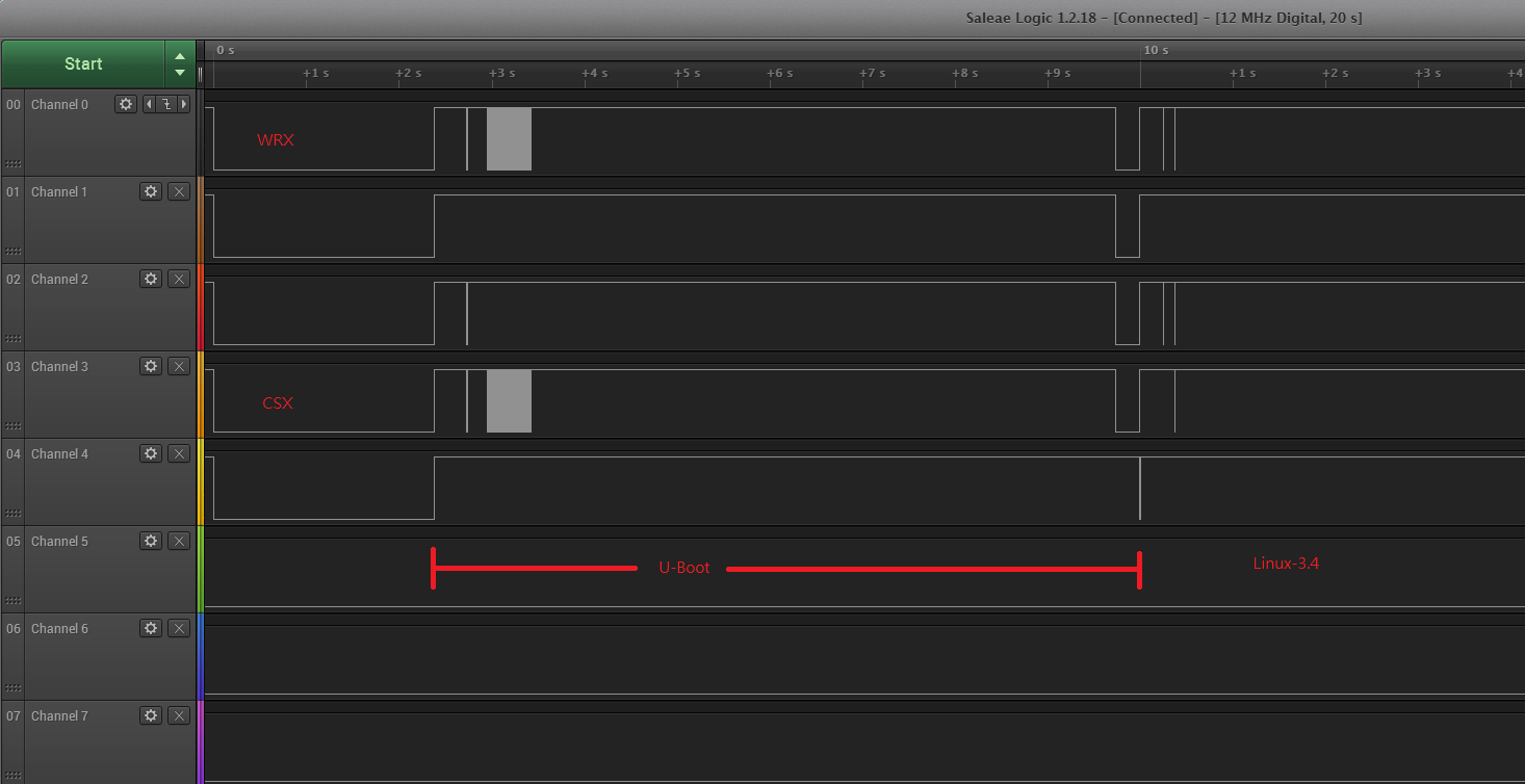

#10 Re: 全志 SOC » 全志a20可不可以接8位并口的8080 CPU屏?如果可以的话接口怎么连接? » 2020-01-17 15:03:29
firstman 说:
sunxi_lcd_cpu_write_index/data 写进去之后, LCD 有没有反应, 如果有反应, 可以直接写像素点的话,不考虑程序可移植性,怎么玩都可以。
試了!!不可以這樣用.
想問行了sunxi_lcd_tcon_enable 之後 輸出LCD信號(WRX, CSX) 會自動停?

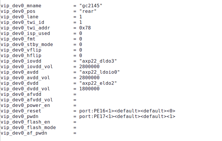

#13 Re: 全志 SOC » @augyy A33 驱动 ov5640 问题 » 2019-12-06 17:56:58

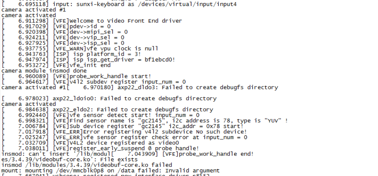

終於解決registered sensor subdev 同找到OV5640 sensor.
但還有新問題 [VFE_WARN] Nobody is waiting on this video buffer,buf = xxxx. 是什麼解決?
log_camera.txt
#14 Re: 全志 SOC » @augyy A33 驱动 ov5640 问题 » 2019-12-06 15:22:05
xgui 说:
看起来 Android 向 camera 写的数据, 和Linux向 camera 写的数据 都不同吧?
是不是用同一个驱动程序?
不是同一个驱动程序, 因為提供者分了兩個android 同 camera 驱动程序給我.
#15 Re: 全志 SOC » @augyy A33 驱动 ov5640 问题 » 2019-12-05 16:58:03
xgui 说:
Android正常, Linux不正常吗? 看来数据差异有点大哦。
係!!!Android是正常
#16 Re: 全志 SOC » @augyy A33 驱动 ov5640 问题 » 2019-12-05 16:41:45

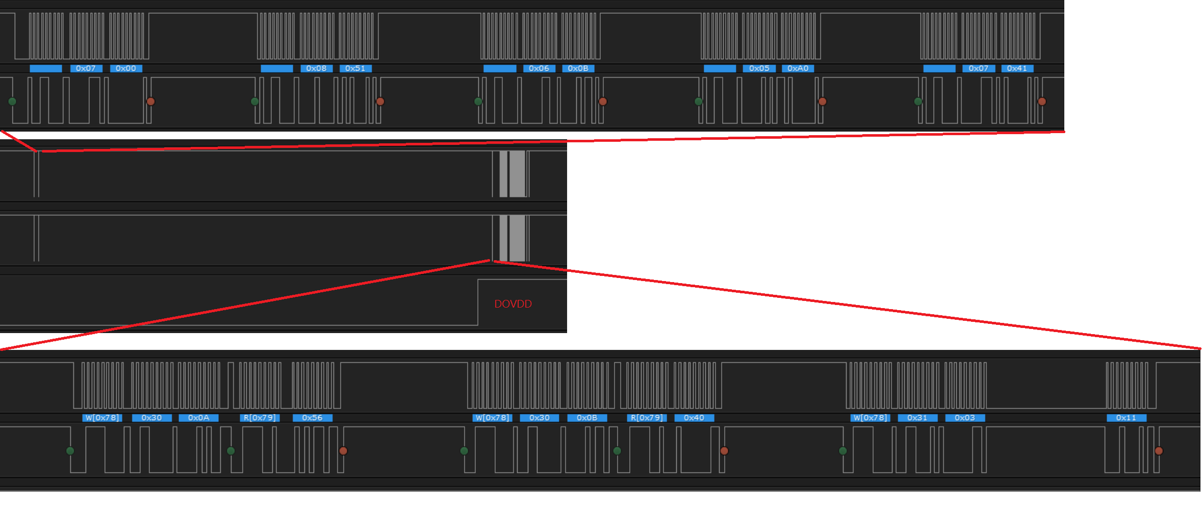

逻辑分析仪抓 i2c 数据, 应该是i2c没有检测到摄像头的存在.
應該是 v4l2-common.c 中 i2c_new_device function return 了 client 等於 NULL,
struct v4l2_subdev *v4l2_i2c_new_subdev_board(struct v4l2_device *v4l2_dev,......

#18 Re: 全志 SOC » @augyy A33 驱动 ov5640 问题 » 2019-12-03 13:37:39
那这个问题用逻辑分析仪抓i2c数据对比,可以快速定位问题
正常的固件,和不正常的固件。
找到是 vfe.c 程式中 出現 "Error registering v4l2 subdevice No such device", 請問什麼解決?

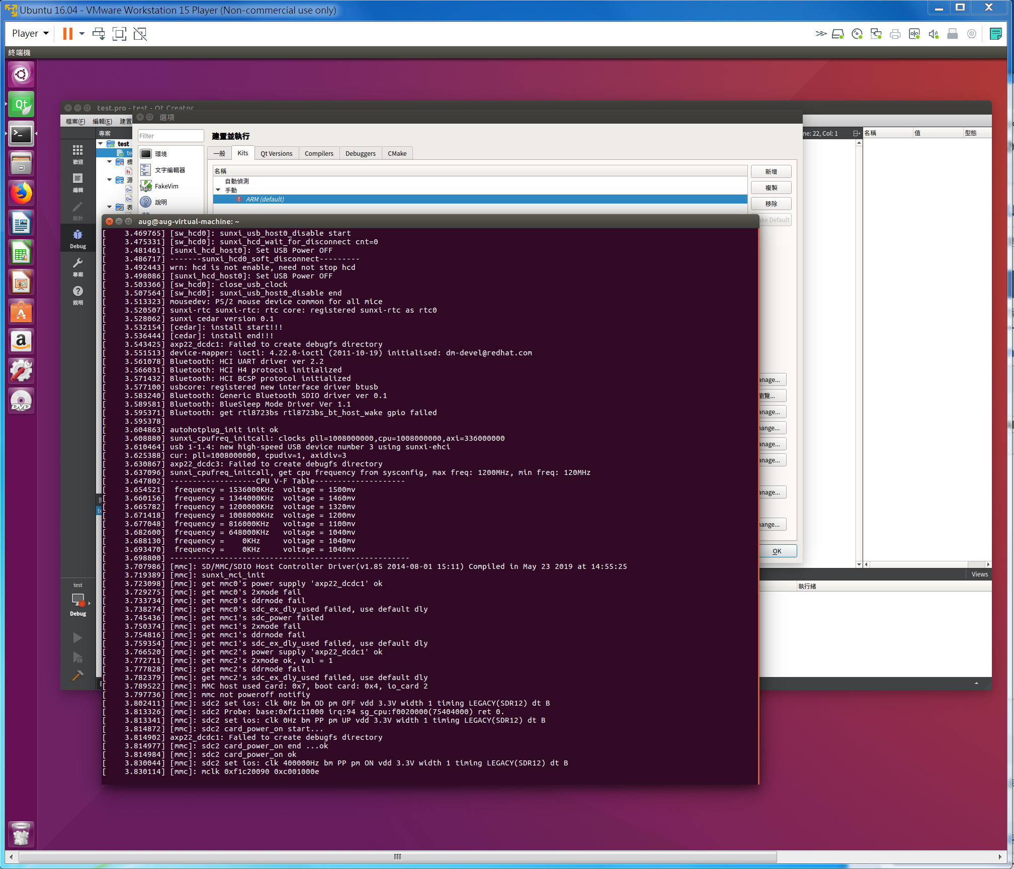

session.txt
code 我是用A33-Vstar 提供Linux-SDK
#21 Re: 全志 SOC » 荔枝派Zero V3s开发板入坑记录 (TF/SD卡启动)(主线Linux,主线u-boot) » 2019-11-26 13:45:59

改為以下. 但都出現問題
vip_dev0_iovdd = ""
vip_dev0_avdd = ""
vip_dev0_dvdd = ""
#25 Re: 全志 SOC » 荔枝派Zero V3s开发板入坑记录 (TF/SD卡启动)(主线Linux,主线u-boot) » 2019-11-22 15:38:35
大家好!!請教各位大佬!! 本人用A33-Vstar開發板,想选通ov5640,但出現以下問題.
同sys_config.fex setting
開啟
--- I2C support
[x] I2C device interface
#26 全志 SOC » 請問大家!!全志A33 切換其他摄像头問題. » 2019-10-30 17:04:11

VFE_ERR Error registering v4l2 subdevice No such device
VFE_ERR vfe sensor register check error at input_num = 0
FluxBB bbcode

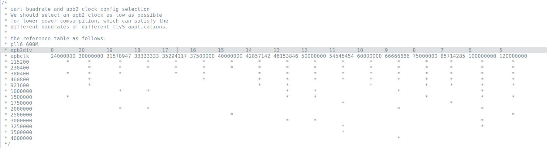

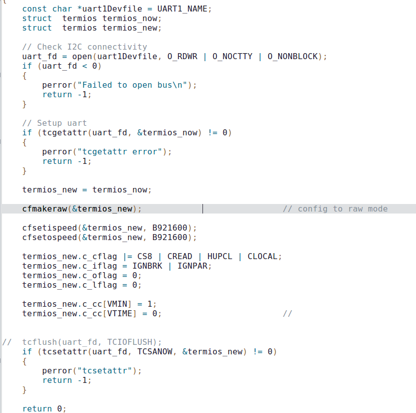

jimmy 说:
augyy 说:
出到921600波特率了. 謝謝!!
请问怎么做到的呢?
Linus-SDK/dragonboard/brandy/u-boot-2011.09/arch/arm/cpu/armv7/sun8iw5/clock.c
int sunxi_clock_set_corepll(xxx) 加 :
    reg_val = readl(CCM_APB2_CLK_CTRL);
    reg_val &= ~((0x03 << 24) | (0x.03 << 16) | (0x1f << 0);
    reg_val |= (0x02 << 24) | (0x07 << 0);
    writel(reg_val, CCM_APB2_CLK_CTRL);
int sunxi_clock_get_apb2(void) 改:
   //return 24;
   return 600;
之後起 brandy/ 行 ./build.sh -p sun8iw5p1
#29 Re: 全志 SOC » 全志A33 UART baudrate 921600 問題!! » 2019-10-17 17:18:05

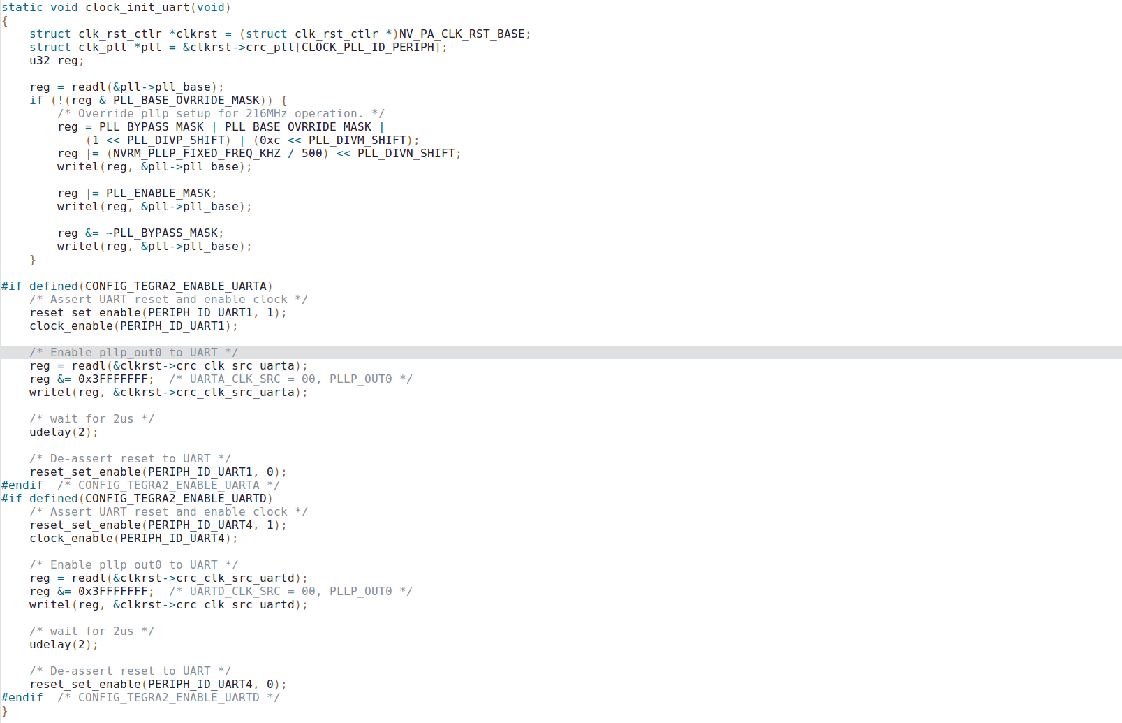

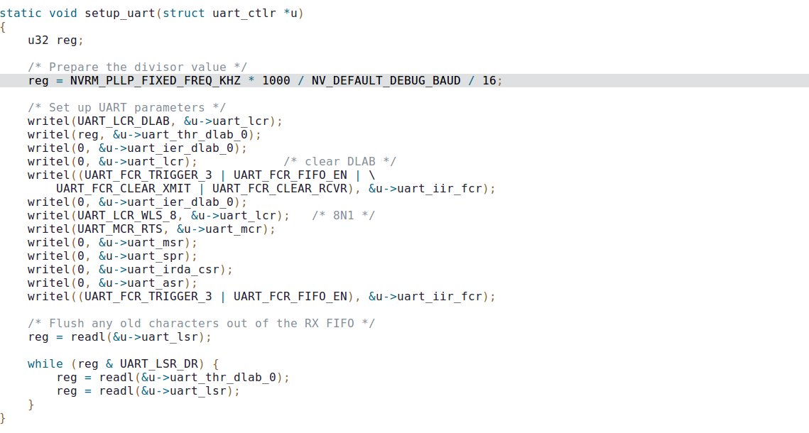

只找到board.c 同 serial_tegra2.c 文件
FluxBB bbcode
FluxBB bbcode
是否改setup_uart(..) function
reg = NVRM_PLLP_FIXED_FREQ_KHZ * 1000 / NV_DEFAULT_DEBUF_BAUD / 16 的
16 為 20 or 其他?

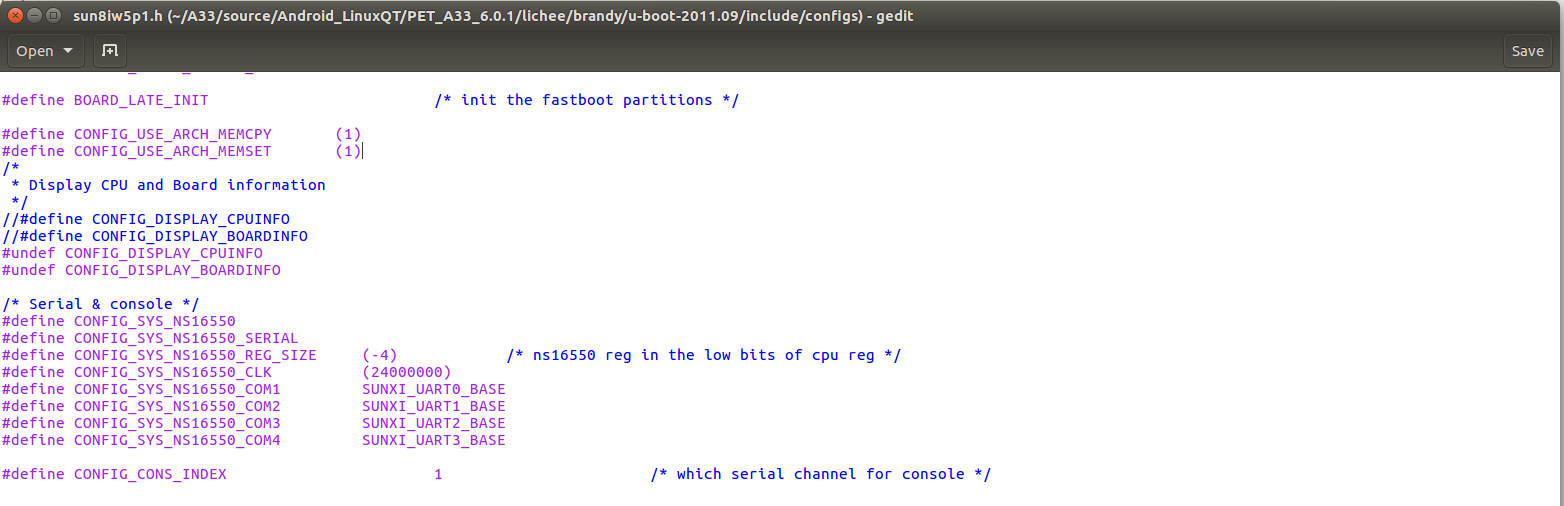

#31 Re: 全志 SOC » 全志A33 UART baudrate 921600 問題!! » 2019-10-10 15:43:26
checkout 说:
apb2时钟默认是OSC24M,时钟源应该使用PLL6,修改uboot时钟初始化的代码就行
24000000/16/921600=1.6276,向上取整,实际波特率24000000/16/2=750000,应该是这样
augyy 说:
阿黄 说:
会不会是逻辑分析仪的最大频率不够?
逻辑分析仪频率應該足夠,因為可看到1500000频率
https://whycan.cn/files/members/1429/CONFIG_SYS_NS16550_CLK.png
是否直接把CONFIG_SYS_NS16550_CLK 為 (30000000) ?

#33 Re: 全志 SOC » 全志A33 UART baudrate 921600 問題!! » 2019-10-04 17:16:26
用logic analyzer 望 output data. 所以知道波特率大約761904.
同時試過把設波特率定為 1500000, 是無問題!!
#34 全志 SOC » 全志A33 UART baudrate 921600 問題!! » 2019-10-04 16:45:35
augyy
回复: 22
現在我把A33 UART2 波特率設定為921600, 但是出來波特率是761904.
同時我找到sunxi-uart.c file 裡要改apb2div. 請問那裡設定?

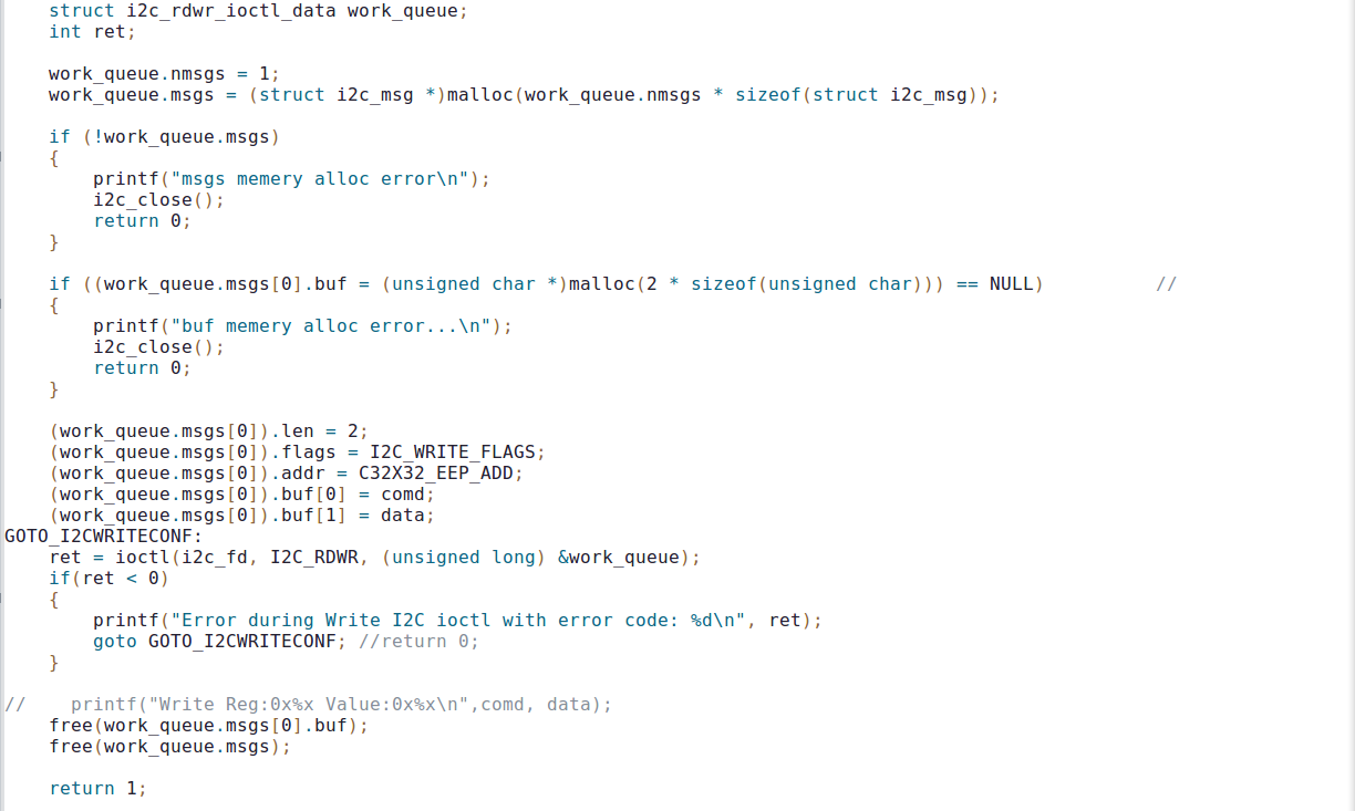

想請教什麼在 ioctl 驱动中添加一个修改频率的命令?
#36 Re: 全志 SOC » 请教两个Linux应用层操作i2c的问题 » 2019-07-31 11:43:22
本人想起程式中交替 I2C clock frequency 400kHz <> 1000kHz, 但是只搵了單一更改 clock frequency 方法 drivers/i2c/busses/i2c=sunxi.h "SUNXI_TWI_SPEED_400K (400000) -> SUNXI_TWI_SPEED_1000K (1000000)".  請問有冇方法起程式更改到?
我是用這方式寫I2C

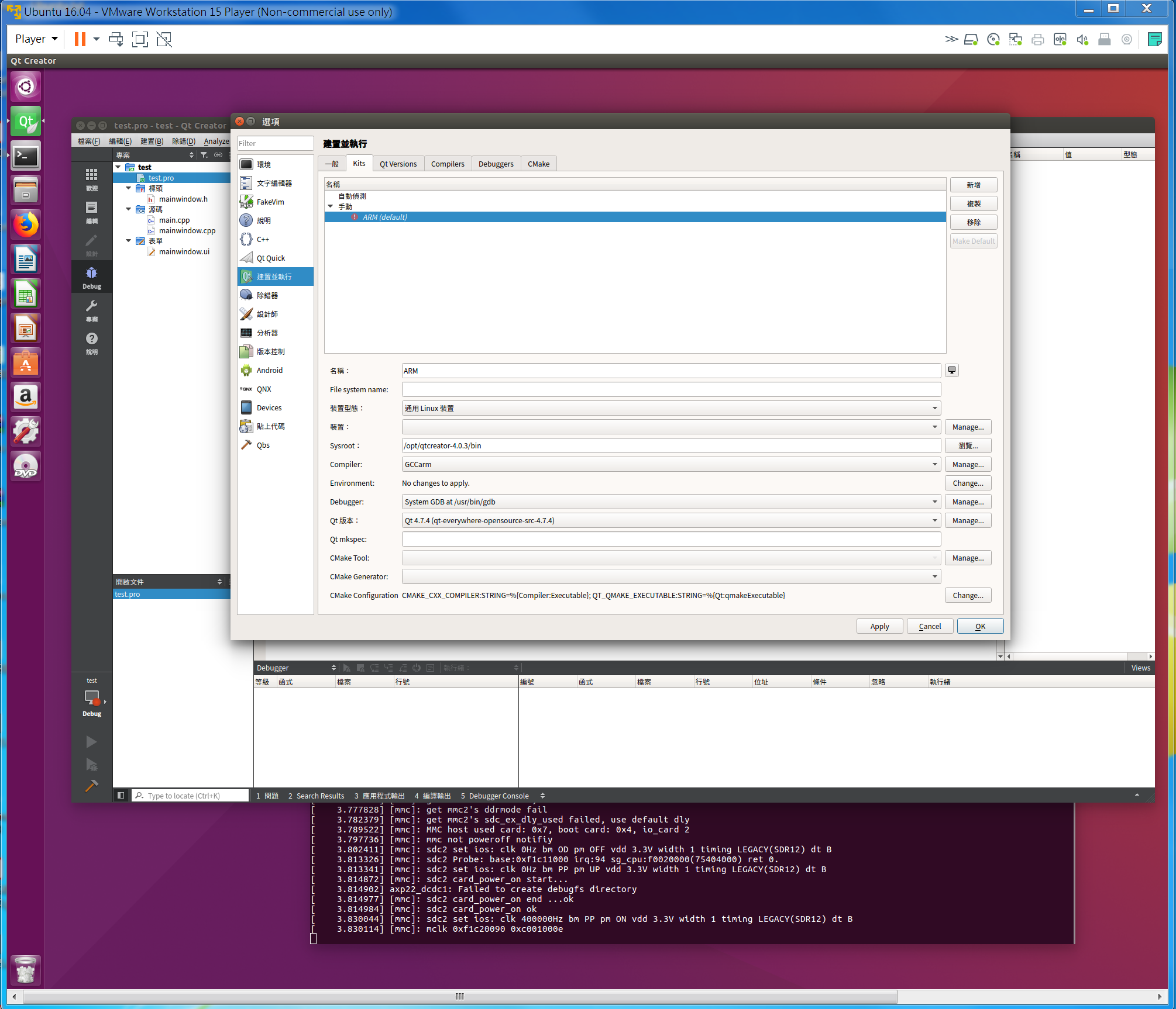

#38 全志 SOC » QT4 點用串口連接到Allwinner A33 開發板? » 2019-05-27 14:38:19
augyy
回复: 4
Ubuntu serial port 找到了 a33開發板.
但是QT4 點用串口連接到Allwinner A33 開發板?
