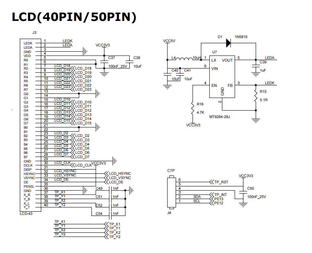

#1 Re: 全志 SOC » 求助 T113S3 LCD显示有水纹 » 2025-08-26 13:45:15
海石生风 说:
xing 说:
海石生风 说:
背光是用PWM调控亮度的吧?是PWM的频率太低了。如果将亮度设成100%就不再闪烁,那就是这个问题。
不是PWM, 原理图上 直接一颗电阻拉高点亮的
那应该是LCD的时序配置跟LCD不匹配导致
时许是照着SDK的设备树改的,晚上再研究一下时许

hotkey 说:
输出电容是不是小了一点?才1uf。用示波器量下这里波形看看
硬件应该是没有问题的,出场自带的固件 显示动画什么的都是正常的。就我自己在裸机上弄得驱动好像有问题

海石生风 说:

#7 Re: 全志 SOC » 求助 T113S3 LCD显示有水纹 » 2025-08-25 21:20:35
code.zip
这个是驱动文件
屏是800*480的5寸屏。
调用 lcd_draw_point 接口显示矩形图,“*((rt_uint32_t *)lcd_framebuffer + lcd_info.width  * i + k) = 0xff0000;”
三个字节分表表示RGB, 只要单个字节不是f开头(例如上面的值改为0x3f0000)那么就是闪烁。
着实不知道是什么原因
#8 全志 SOC » 求助 T113S3 LCD显示有水纹 » 2025-08-25 21:11:20
xing
回复: 13
如视频, 驱动是从xboot里面移植出来的几乎没改动。
硬件原理图
硬件可以肯定没有问题,出厂自带的SDK运行显示都是正常的。
就是自己移植xboot的驱动来点屏才会出现这个问题。请高手们指定一下是什么问题。
