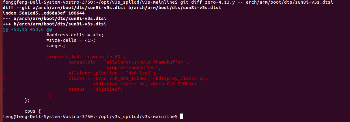

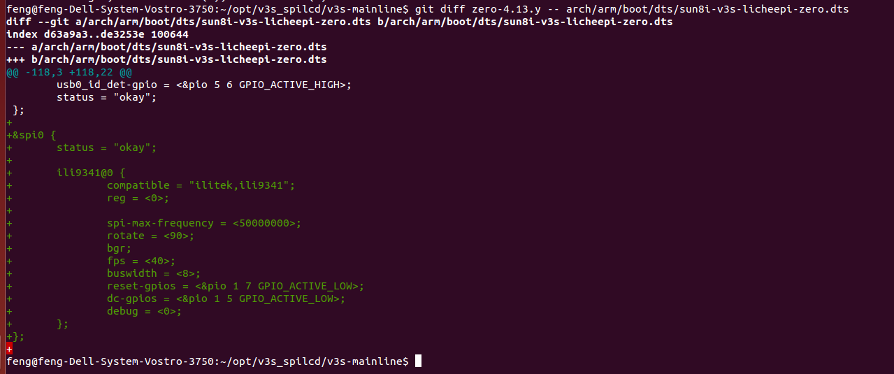

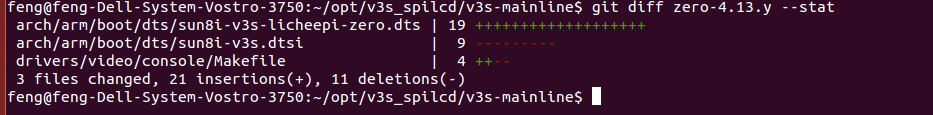

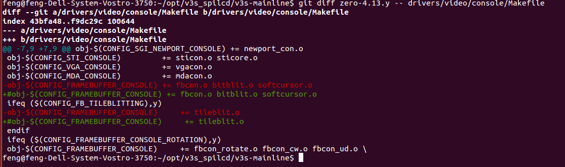

我用的是SPI的屏幕,改了下面3个文件。
可能是你修改drivers/video/console/Makefile这个文件后,就不会生成原来并口RGB的fb0了(我也不知道这样改fb0会消失),你用的是并口RGB屏,而我又启用了SPI屏的驱动,又生成了fb0,我用的是SPI屏。

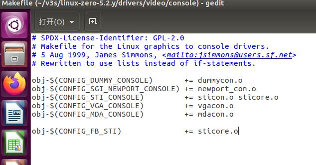

mysteryli 说:
忙着折腾 说:
修改这个文件:drivers/video/console/Makefile
#obj-$(CONFIG_FRAMEBUFFER_CONSOLE) += fbcon.o bitblit.o softcursor.o  这行屏蔽掉
#obj-$(CONFIG_FRAMEBUFFER_CONSOLE)     += tileblit.o 这行也屏蔽掉
然后重新编译,亲测可行。
我看了一下,我对应的Makefile只有这些内容啊
https://whycan.com/files/members/3311/QQ截图20210204002725.jpg

我的内核是4.13.y 不是5.2的
然后重新编译,亲测可行。

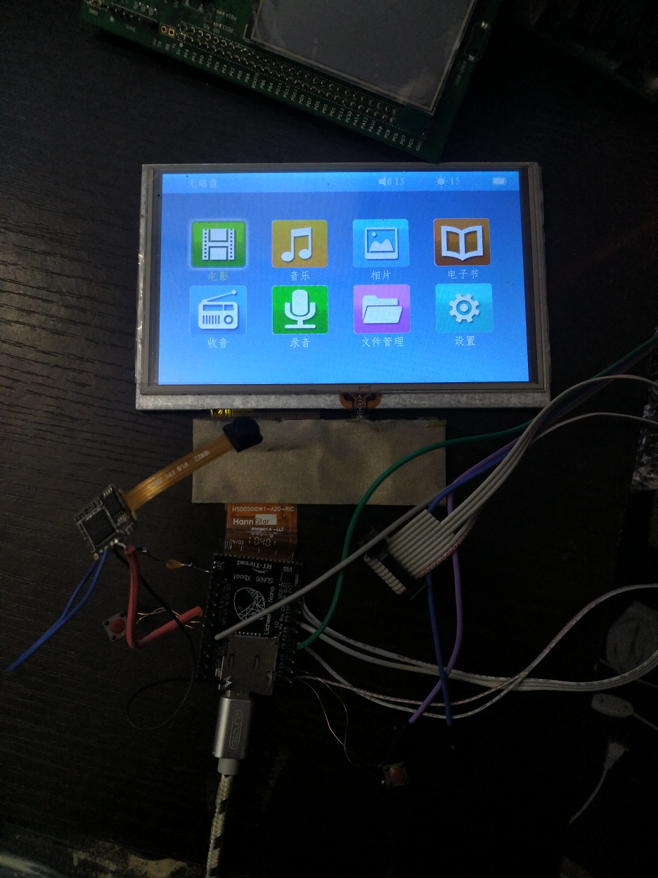

firstman 说:
@忙着折腾 这个界面看起来还挺不错噢.
这个是melis默认的界面,试了下tvin功能,还可以。
我现在调试melis的app很麻烦,修改一点东西都要重新make,再烧录固件,才能测试...
@九霄云外,不知有没有更便捷的调试方法?
