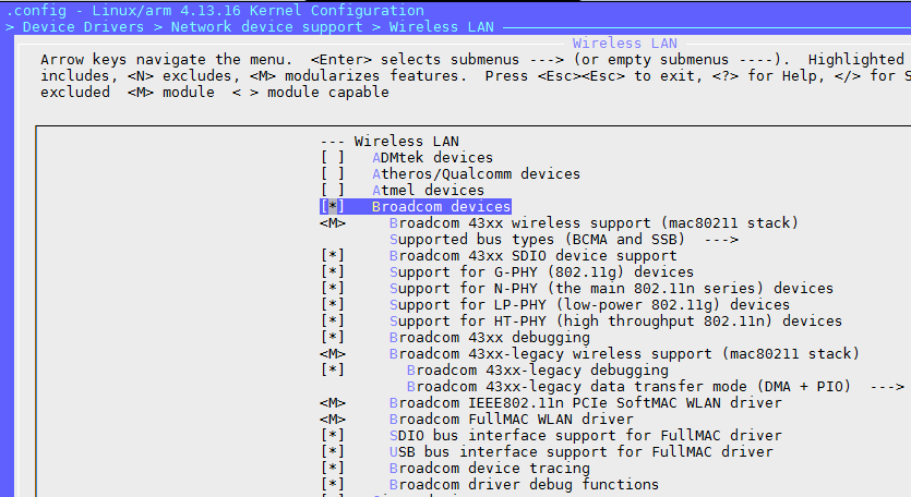

CONFIG_WLAN=y
# CONFIG_WLAN_VENDOR_ADMTEK is not set
# CONFIG_WLAN_VENDOR_ATH is not set
# CONFIG_WLAN_VENDOR_ATMEL is not set
CONFIG_WLAN_VENDOR_BROADCOM=y
CONFIG_B43=m
CONFIG_B43_BCMA=y
CONFIG_B43_SSB=y
CONFIG_B43_BUSES_BCMA_AND_SSB=y
# CONFIG_B43_BUSES_BCMA is not set
# CONFIG_B43_BUSES_SSB is not set
CONFIG_B43_SDIO=y
CONFIG_B43_BCMA_PIO=y
CONFIG_B43_PIO=y
CONFIG_B43_PHY_G=y
CONFIG_B43_PHY_N=y
CONFIG_B43_PHY_LP=y
CONFIG_B43_PHY_HT=y
CONFIG_B43_LEDS=y
CONFIG_B43_DEBUG=y
CONFIG_B43LEGACY=m
CONFIG_B43LEGACY_LEDS=y
CONFIG_B43LEGACY_DEBUG=y
CONFIG_B43LEGACY_DMA=y
CONFIG_B43LEGACY_PIO=y
CONFIG_B43LEGACY_DMA_AND_PIO_MODE=y
# CONFIG_B43LEGACY_DMA_MODE is not set
# CONFIG_B43LEGACY_PIO_MODE is not set
CONFIG_BRCMUTIL=m
CONFIG_BRCMSMAC=m
CONFIG_BRCMFMAC=m
CONFIG_BRCMFMAC_PROTO_BCDC=y
CONFIG_BRCMFMAC_SDIO=y
CONFIG_BRCMFMAC_USB=y
CONFIG_BRCM_TRACING=y
CONFIG_BRCMDBG=y

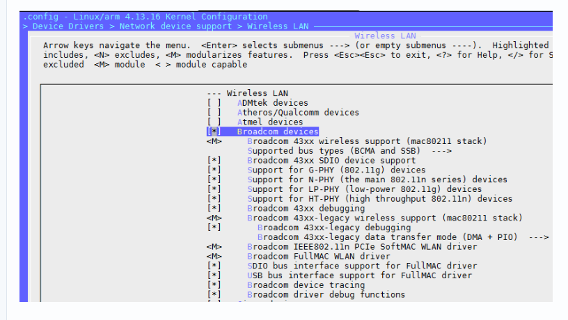

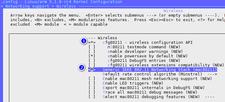

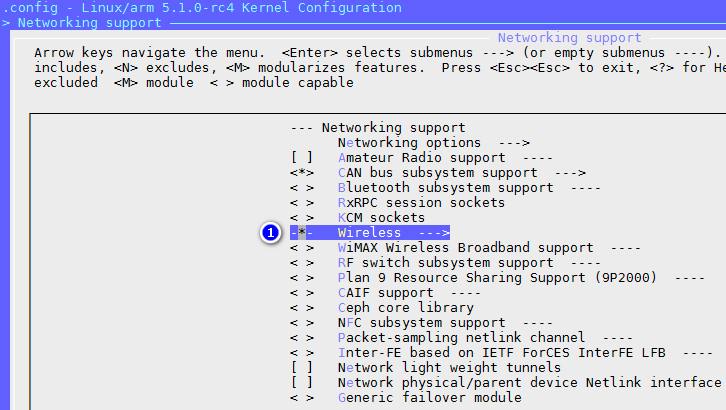

勾上 wireless 相关的协议和驱动
晕哥 linux-kernel 5.3.6版本中没有 这个选项该怎么办?
roadcom devices 测试

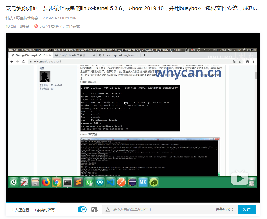

他来了,他来了,他带着视频走来了!
经过几天的努力视频终于搞完了,不得不说搞视频还是一个比较麻烦的工作!废话不多说,上链接!(话说怎么插入视频?)
以一个菜鸟的视角去学习如何编译属于你的镜像,有错误的话还请各位大神,在弹幕中批评指正。
https://www.bilibili.com/video/av73096039/
多谢晕哥的指导。
H5 linux-kernel u-boot B站
资料如何下载在视频下方有说明。

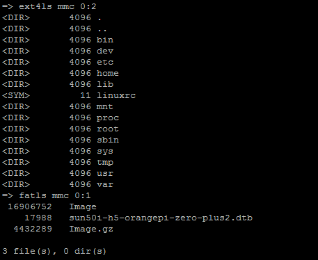

那一楼运行的固件是你自己编译的吗?那你烧录的是哪个 dtb 文件呢?
是自己编译的,使用的是编译后在主线arch/arm64/boot/dts/allwinner/文件下的sun50i-h5-orangepi-zero-plus2.dtb这个,连同Image文件一块copy到了SD卡的第一个分区(FAT16),busybox打包的文件系统copy到了SD卡第二个分区(ext4)。

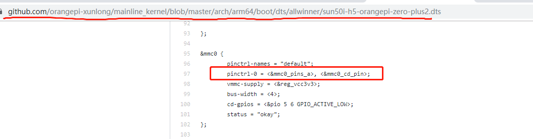

晚上好,晕哥,昨天晚上找了,主要是对设备文件的语法不懂,还有就是Orange Pi 仓库zero plus2的设备树文件有点乱,不晓得具体对应哪一个:
https://github.com/orangepi-xunlong/OrangePiH5_kernel/tree/master/arch/arm64/boot/OrangePiH5_Zero_Plus2_dts
就比如上面链接中有很多个,不晓得用哪一个。
然后还从这个仓库中发现了这个文件,与我编译的主线linux kernel中的不一样:
https://github.com/orangepi-xunlong/mainline_kernel/blob/master/arch/arm64/boot/dts/allwinner/sun50i-h5-orangepi-zero-plus2.dts
下面是主线linux kernel中的设备树文件:
https://github.com/torvalds/linux/blob/master/arch/arm64/boot/dts/allwinner/sun50i-h5-orangepi-zero-plus2.dts
可以看出两个文件关于mmc0部分确实不一样,原本以为直接替换编译就可以,但是提示两个管脚找不到,这就真不知道从什么地方去定义了。。。。
mmc0_pins_a
这个地方在主线linux kernel中的设备树文件中是没有定义的。
所以就不晓得咋修改了。。。。  第一次接触设备树,之前只是听说过。

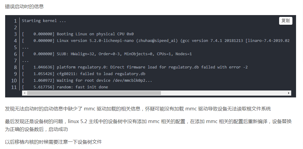

重点检查一下 mmc0 的设备树配置
谢谢晕哥,刚换了关键词搜索了一下,发现一个相似的文章,晚上回去尝试一下:
same error

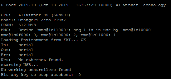

题,上周六买的OrangePi zero plus2刚到,尝试了一下OrangePi给的系统后,决定自己去编译一下,然后就想用最新的u-boot和Linux kernel版本,于是下载了u-boot-2019.10的源码和linux kernel 5.3.6的源码,然后尝试编译,然后用busybox编译了文件系统,最终u-boot应该是可以正常启动了,但是引导内核,无法进入文件系统(描述或许不准确)。
由于之前没太接触过这方面的知识,对整个的流程或者步骤也不是很清楚,所以可能有些描述不正确,下面我贴一下具体的log和关键信息:
u-boot 启动截图:
u-boot start

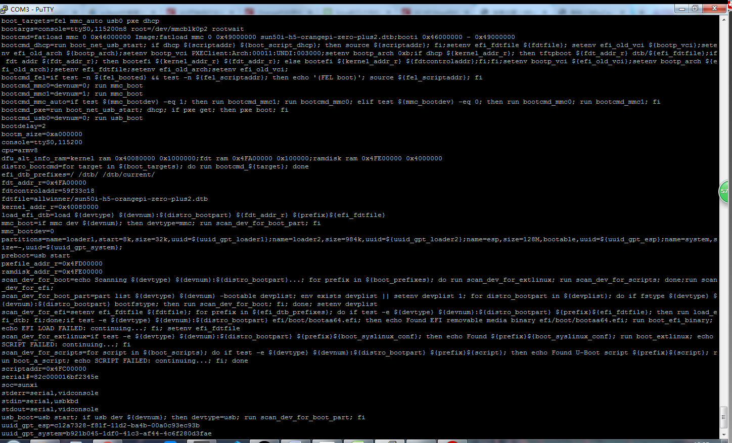

u-boot 环境变量:
u-boot env
图片太大,有可能看不清楚,我将bootcmd和bootargs单独截图出来;
u-boot bootargs bootcmd

u-boot mmc list
SD卡fat16分区和ext4分区的文件如下:
u-boot fat16 ext4
