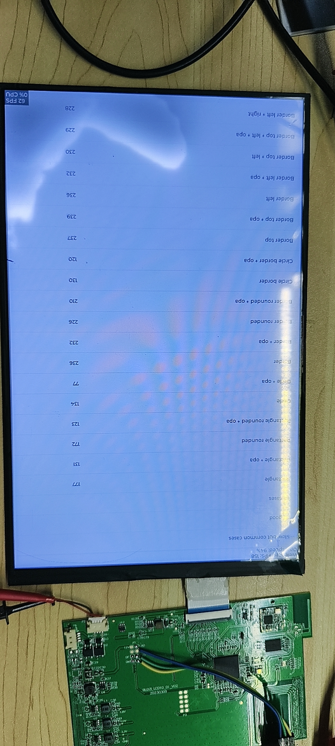

我去f1c200性能差这么多,新版的保资用ssd201也可以直接进系统,编了个lvgl性能Image_160869806627510.jpg测试,能到150帧,10倍性能,就是可用ram不大,连网后就只有9m
