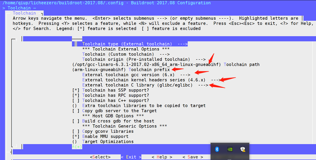

#8 Re: 全志 SOC » 在荔枝派Zero里用fbv显示图片命令出错 » 2019-08-30 08:52:35
结贴:感谢晕哥,按照你的思路最后成功了。
error while loading shared libraries: /usr/lib/libpng16.so.16: invalid ELF header
非法的 ELF 文件头, 感觉这个文件有问题, 你检查一下 md5 或者 crc32 码,
看下电脑上的板子上的是不是一致,
如果是一致的,
删除 rm output/build/libpng-1.6.37/.stamp_* 重新 make
#9 全志 SOC » 在荔枝派Zero里用fbv显示图片命令出错 » 2019-08-29 13:53:40
gunge204
回复: 2
想在LicheePi zero上用fbv显示一副图片到LCD上,于是乎在buildroot里选中了fbv模块,做了根文件系统(spiflash,jffs2),
下载好了,一切正常,其他常规操作没有问题,于是就试了一下fbv命令,类似这种
fbv /usr/1.jpg
结果给了这么个提示:
fbv: error while loading shared libraries: /usr/lib/libpng16.so.16: invalid ELF header
我查了一下,这个文件确实是有的,搜索了一下本论坛,有的说可能buildroot生成根文件的时候编译器用错了,但是我检查了一下,没错:
搞不懂了真是,跟选择c库也有关系吗?我选的是标准glibc。

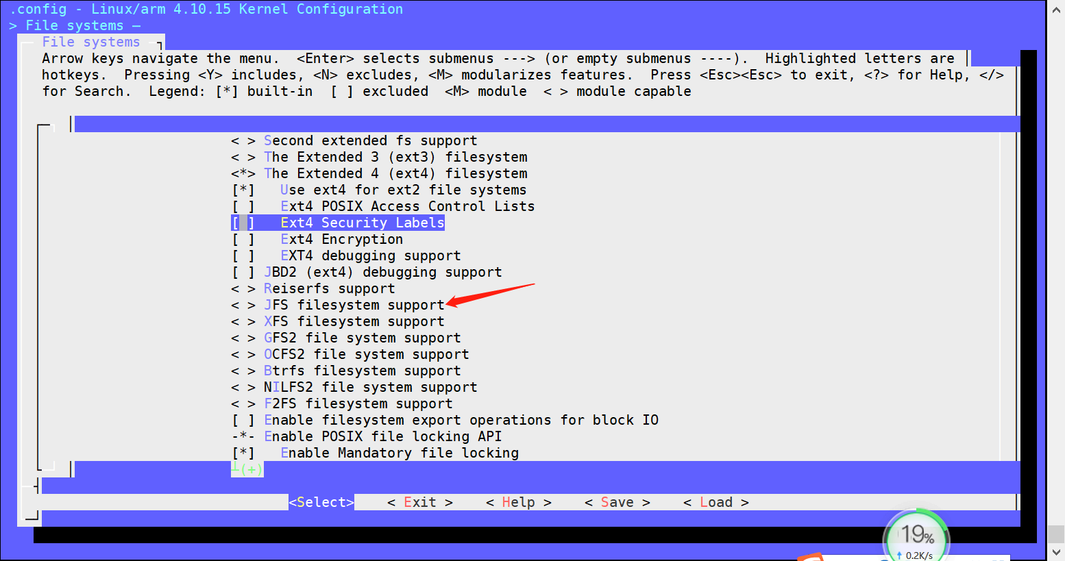

确实,搞错了
这个是 JFS,不是 JFFS2,JFFS2应该是在杂项里面
#19 全志 SOC » 荔枝派zero的linux内核编译问题 » 2019-08-25 09:47:44
gunge204
回复: 2
完全按照licheepi zero的“SPI系统杂谈”章节下载、操作,但是发现
当make ARCH=arm menuconfig   之后出现的图形界面和文档上的不一样,更加复杂,而且默认选中了很多东西,编译也无法通过
不得已,就用了百度网盘上下载的开发板资料里linux.tar解压后使用,但是发现
当make ARCH=arm menuconfig   之后出现的图形界面里没有支持“ Journalling Flash File System v2 (JFFS2) support”的选项,
只能选JFS file system support,(如下图片)蒙圈了,如果选择这个,那边后边的打包都要用jffs,不能用jffs2?
