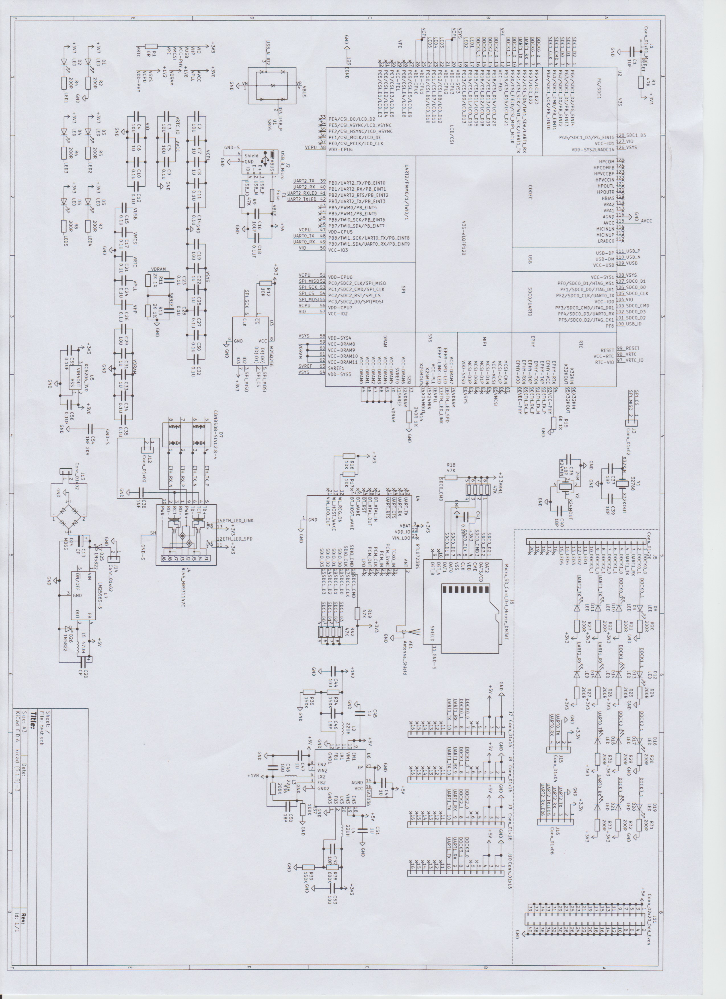

109电压也是3.37
d+线长25.03mm
d-线长23.047mm
#3 Re: 全志 SOC » 请教一些V3S自制板不启动问题 » 2020-03-16 10:14:17
97 VRTC-IO 1.589V
98 VRTC 3.37V
99 RESET 3.37V
#5 全志 SOC » 请教一些V3S自制板不启动问题 » 2020-03-16 09:53:56
pans203
回复: 9
自己画了一块板子,参考荔枝派的设计,去掉了液晶屏,摄像头和模拟部分(保留了供电部分),上电测试3.3,3.0,1.8,1.2电压都ok的,24M晶振有波形,5v供电电源电流只有22ma,插usb没有反应。请问下应该怎么处理?
原理图
