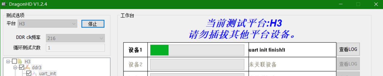

我想用r328-s3的sdk适配 一下 r328-s2,经过测试发现s3的boot0是可以的用于s2的,我修改了sys_config的ddr的类型为ddr2,烧写到s3是无法执行的,也就是说实际上sys_config是作用到boot0上了,但是由于原版的s3的fes有个检测,导致就算是再sys_config里 把ddr类型改为2,执行fes进行烧写的时候也无法初始化s2的内存,导致无法烧写 ,我用上边分享的把那个检测拿掉,就可以初始化了,但是上边分享的卡在ddr初始化完成就不跑了,s2和s3都是,我想了两种办法,第一种是把大佬分享的那个改好,另一种就是改一下我这个原版的fes,绕过检测,但是奈何 这种方法太高端,没搞成功,大佬能帮我解答一下fes里ddr初始化完成后又做了什么么?
#3 Re: 全志 SOC » 全志r328快速启动实现(上电1.5秒进Shell) » 2022-11-23 00:36:50
大佬,我有个疑问,这个fes执行完最后一步是搬运uboot么?我用了上边分享的,卡在dram初始化成功,无法加载uboot,应该怎么解决?
