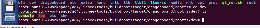

#1 Re: 全志 SOC » 关于全志 HelperA64 开发板 SDK 使用 » 2019-11-15 16:55:52
大神在吗?
用官方的dev替换我们用build生成的rootfs里面的dev,然后lib里面添加个modules。就可以打包成功,
但是烧到板子之后,不能正常启动?

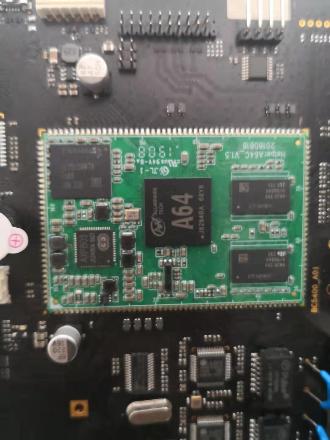

#3 全志 SOC » 全志A64开发板问题 » 2019-11-05 21:51:18
zbbbaobao
回复: 4
rootfs打包烧写到开发板后,就出错了

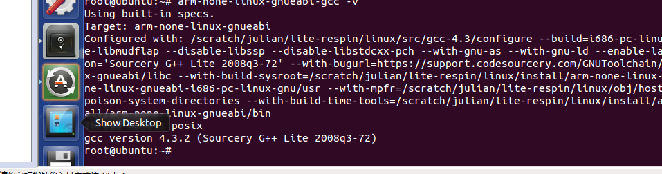

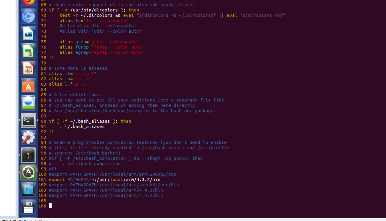

#5 Re: 全志 SOC » 关于全志 HelperA64 开发板 SDK 使用 » 2019-10-18 10:25:14
这个是我目前的编译器环境变量设置
#6 Re: 全志 SOC » 关于全志 HelperA64 开发板 SDK 使用 » 2019-10-18 10:21:11
你说的是bashrc里面吗
但是如果将这个arm-linux-gnueabi-gcc 替换之前的,,是不是编译器就换了

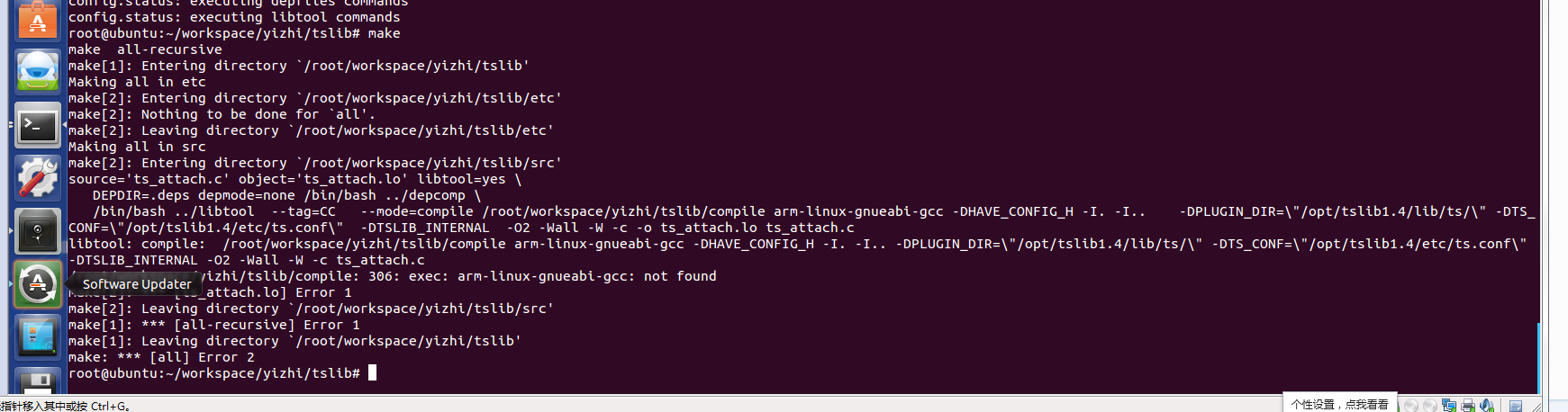

#7 Re: 全志 SOC » 关于全志 HelperA64 开发板 SDK 使用 » 2019-10-18 09:27:30
晕哥,这个编译tslib的时候,出的错误怎么处理。

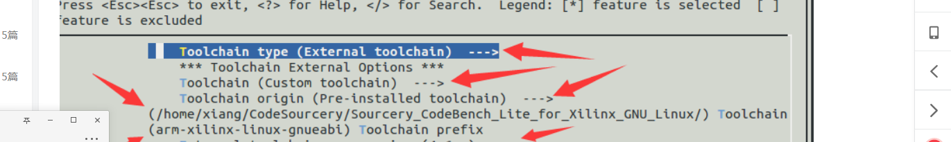

#12 Re: 全志 SOC » 关于全志 HelperA64 开发板 SDK 使用 » 2019-10-17 14:53:29
这个toolchain type怎们有的是外部,有的是buildroot?
到底用哪个
还请大神指点

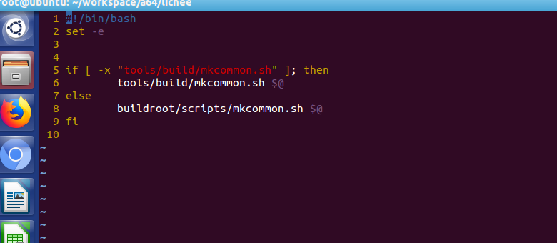

#14 Re: 全志 SOC » 关于全志 HelperA64 开发板 SDK 使用 » 2019-10-17 14:05:33
1 #!/bin/bash
  2 set -e
  3
  4
  5 if [ -x "tools/build/mkcommon.sh" ]; then
  6         tools/build/mkcommon.sh $@
  7 else
  8         buildroot/scripts/mkcommon.sh $@
  9 fi
10

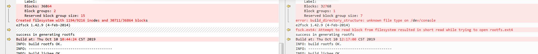

error: build_directory_structure: unknown file type on /dev/console
对比软件左边是打包成功的,右边是失败的
