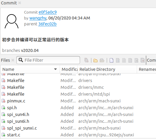

#5 Re: 全志 SOC » f1c100s/f1c200s尝试从0开始使用主线uboot » 2020-06-23 14:11:03
合并后的提交在https://gitee.com/wang33__winner/u-boot.git分支v2020.04-f1cxxx
感兴趣的可以试试,主要就是比较了原来版本的差异,合并入主线v2020.04,碰到的一些问题做了处理,目前可以正常编译运行
不能编辑楼层,那之前占楼白占楼了,后边折腾kernel的再单独开贴吧。

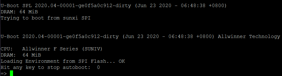

#6 Re: 全志 SOC » f1c100s/f1c200s尝试从0开始使用主线uboot » 2020-06-23 07:13:52
自己发的帖子不能编辑了吗?
更新一下最新进展:
uboot可以正常读取spi flash了,原来是v2020.04的spi驱动drivers/spi/spi-sunxi.c不能直接用,
无法按参数树读取clock等信息。替换进来v2018.01的spi驱动drivers/spi/sun6i_spi.c并修改Makefile和config使用这个驱动就可以了。

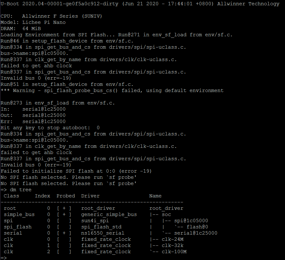

uboot 折腾记录:
uboot我使用主线的v2020.04版本,参考licheepinano给的资料(他的uboot是基于v2018.01)
通过对比v2018.01与licheepinano官方uboot的差异,逐一合并入v2020.04,以下是一些合并的记录,目前还没解决完,解决完以后放出差异文件:
目前有问题的是dm tree已经有了这个flash,但是系统其它模块好像没识别,sf等命令会提示重新挂载flash,而实际probe时,又报错。
准备对一下v2018.01的执行顺序和v2020.04的执行顺序,看看差异在哪,今天折腾不动了。

目前主线uboot 2020.04已成功编译运行,但好像不分驱动还有些问题:
请忽略Run@……的调试信息,这是我自己加的正在调试的。
