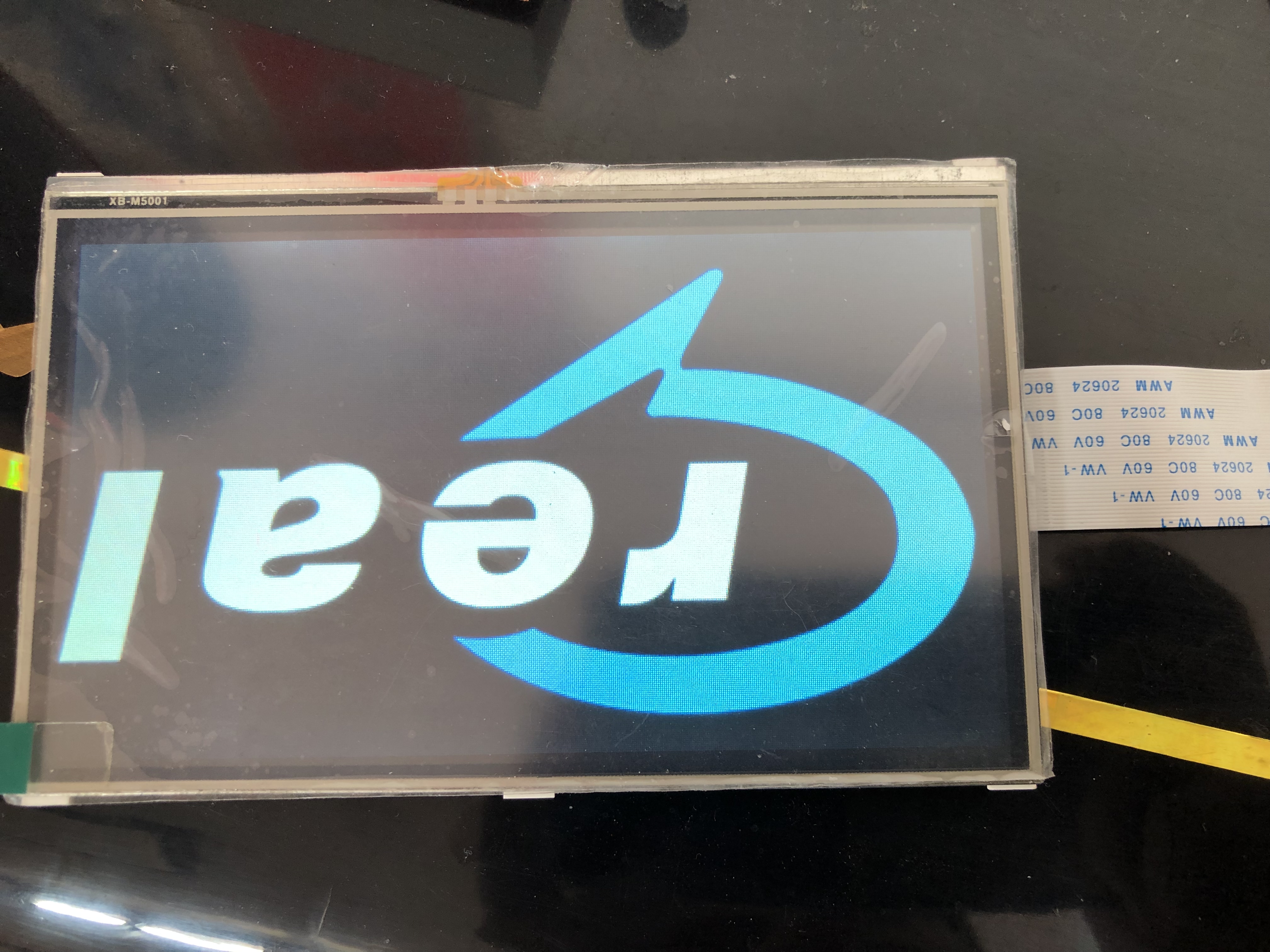

主要修改了DISPLAY部分和lcd 端口匹配的部分,重新编译后屏幕亮了
郁闷……还是存在问题,显示完logo 没几分钟又嗝屁了,触摸貌似也不正常

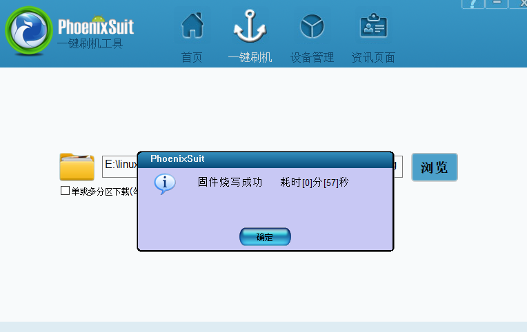

感谢@晕哥@九霄云外 折腾了一天,在@九霄云外 耐心的指导之下终于完成了编译、打包、烧录的过程。烧录的时候需要注意短接flash 5,6脚后连接电脑,看到进度条后需要立即断开,要不会在87%时提示失败。
烧录后屏幕不亮但是会在中途闪一下,查看了驱动,默认支持的是800*480的屏,用config_lcd.bat进行lcd驱动选择,手里的屏幕是480*272,所以选择了InnoLux_at043 驱动,然后重新编译,提醒如下错误:
