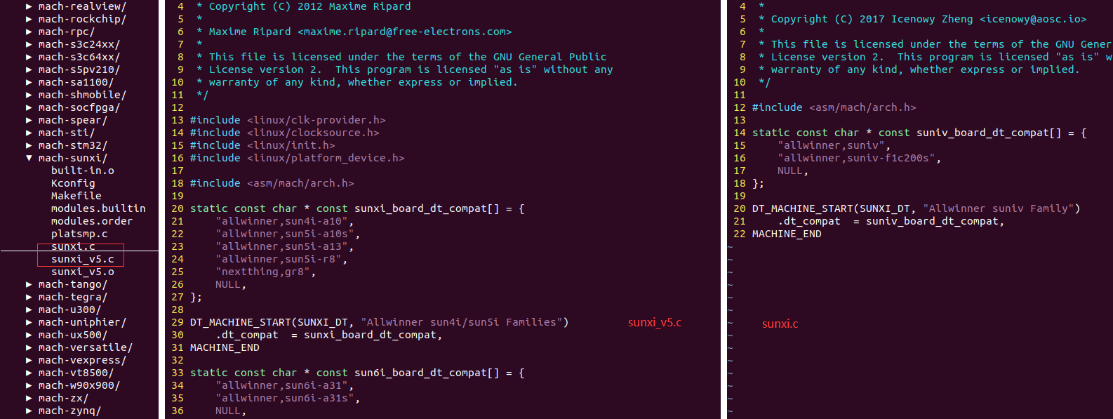

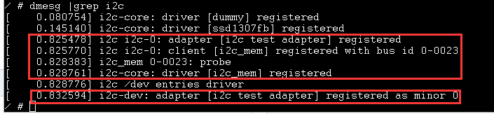

#2 Re: 全志 SOC » 再来请教F1c200s的i2c总线驱动mv64xxx.c获取时钟失败问题 » 2020-05-04 23:15:54
重新写回自己的固件:红色框内是模拟的一个i2c,mv64xxx.c驱动下的TWI0和TWI2没有:

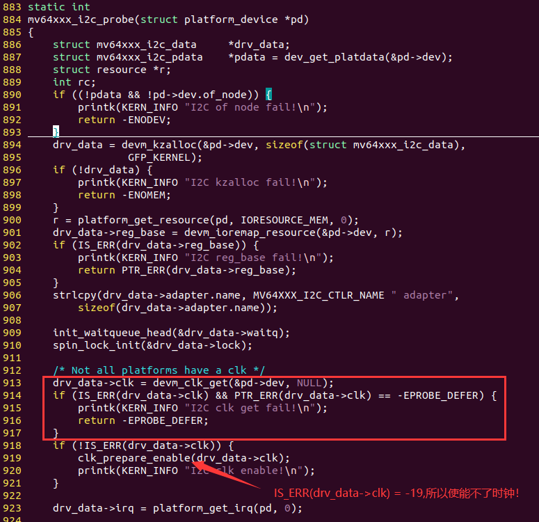

#12 全志 SOC » 再来请教F1c200s的i2c总线驱动mv64xxx.c获取时钟失败问题 » 2020-05-04 14:04:17
MK-2020
回复: 18
之前调试i2c总线时,总是发现sys/class/i2c_adapter或i2c_dev文件夹里没有任何东西,空的。ic2-0,i2c-1这些始终没有。
后面发现是因为mv64xxx_i2c_probe没注册成功,因为里面的drv_data->clk = devm_clk_get(&pd->dev,null);
IS_ERR(drv_data->clk) = -19,读取失败了.
所以在下面的配置也失败了:rc = mv64xxx_of_config(drv_data, &pd->dev);所以直接跳到exit_clk了。
看获取时钟函数上面注释:/* Not all platforms have a clk */似乎不是所有的平台都有这个时钟,
但是没有获取成功,下面的配置和驱动又不成立,无法创建i2C-x。
请路过的大佬、大神们帮指点一二!谢谢!

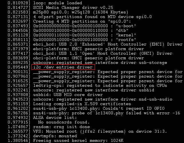

#18 Re: 全志 SOC » 学习的路上,真是山重水复疑无路,望各路大神指点一下,看是哪没弄好导致i2c没驱动起来?f1c200s实验板 » 2020-04-25 18:50:27
如果驱动失败,按理在启动log中是否应该提示失败才对?但是查不到有失败的提示。
还是一样只提示i2c /dev entries driver:

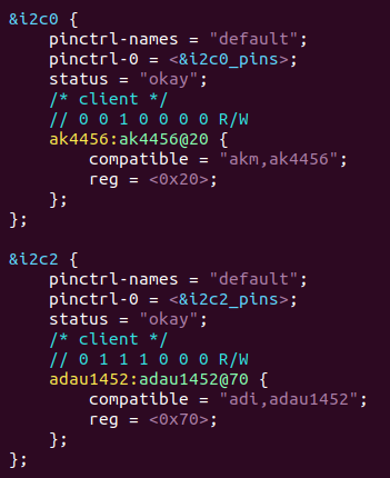

为I2C总线添加子节点:
没有查到i2c有中断:
是否可以怀疑这两个节点的从机设备没正常工作?
#20 Re: 全志 SOC » 学习的路上,真是山重水复疑无路,望各路大神指点一下,看是哪没弄好导致i2c没驱动起来?f1c200s实验板 » 2020-04-25 18:41:27
shaoxi2010 说:
你也可以用i2cdetect工具检测下设备
试过检测不到设备,在家没显波器,看不到从机是否工作起来。
我添加了子节点从机设备,还是没有看到任何设备,我可能理解错了IIC接口,以为像串口TTY一样,驱动加载成功了就可以测试IIC发数据了。
#21 Re: 全志 SOC » 学习的路上,真是山重水复疑无路,望各路大神指点一下,看是哪没弄好导致i2c没驱动起来?f1c200s实验板 » 2020-04-25 16:50:39
拉轰的脚踏车 说:
问题不大, 你得在 i2c 节点添加设备才会执行驱动,比如ns2009电阻触摸, gt911电容触摸这种。
这样启动log会有识别到i2c设备的信息。
然后你 cat /proc/interrupts 可以看到有 i2c 中断。
就是要给两组IIC添加子节点(从设备)对吧?  我试一下,感谢!

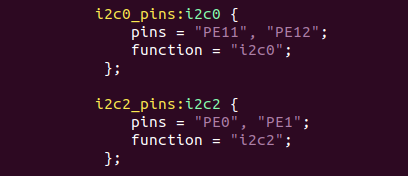

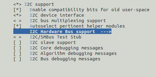

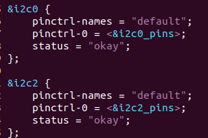

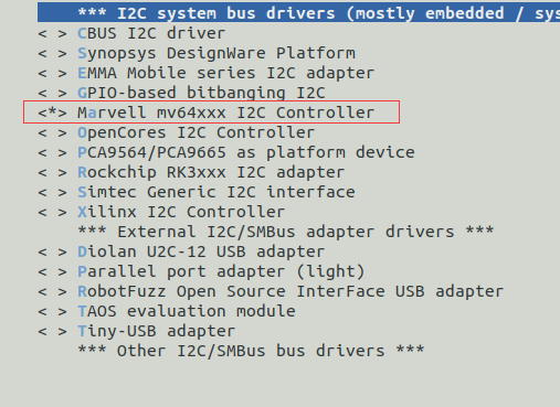

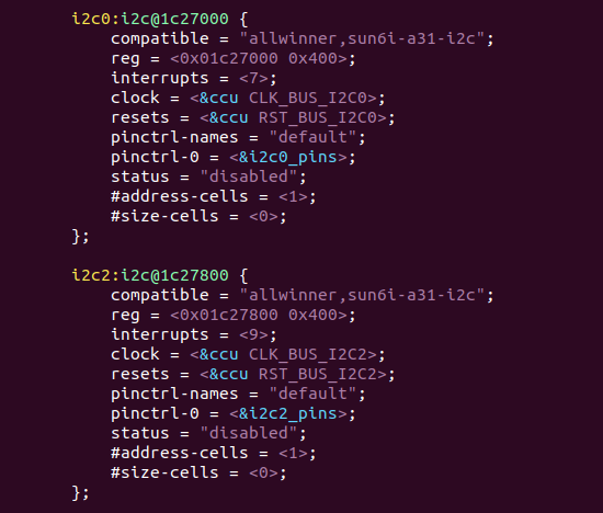

#22 全志 SOC » 学习的路上,真是山重水复疑无路,望各路大神指点一下,看是哪没弄好导致i2c没驱动起来?f1c200s实验板 » 2020-04-25 14:20:25
MK-2020
回复: 10
设备树定义两个i2c:
反复查看compatible是跟mv64xxx.c文件上能对应用上的:
配置里启用了mv64xxx IIC(还有哪些需要启用的吗?):
编译烧写启动后似乎没看到有i2c0和i2c2启动成功(是否还有哪里缺少配置?):
进入sys/class/i2c-dev和i2c-adapter都是空的:
进入sys/bus/i2c/devices里也是空的:
进入sys/devices/platform里也没看到i2c:
进入soc里可以看到是有定义的i2c0和i2c2:
这里是否需要添加什么信息?
初学者对linux架构和驱动流程都没熟悉,弄了两天都没解决。是否除了以上配置,是否还需要在其它文件上做修改?在此先感谢各位留言指点的大佬!

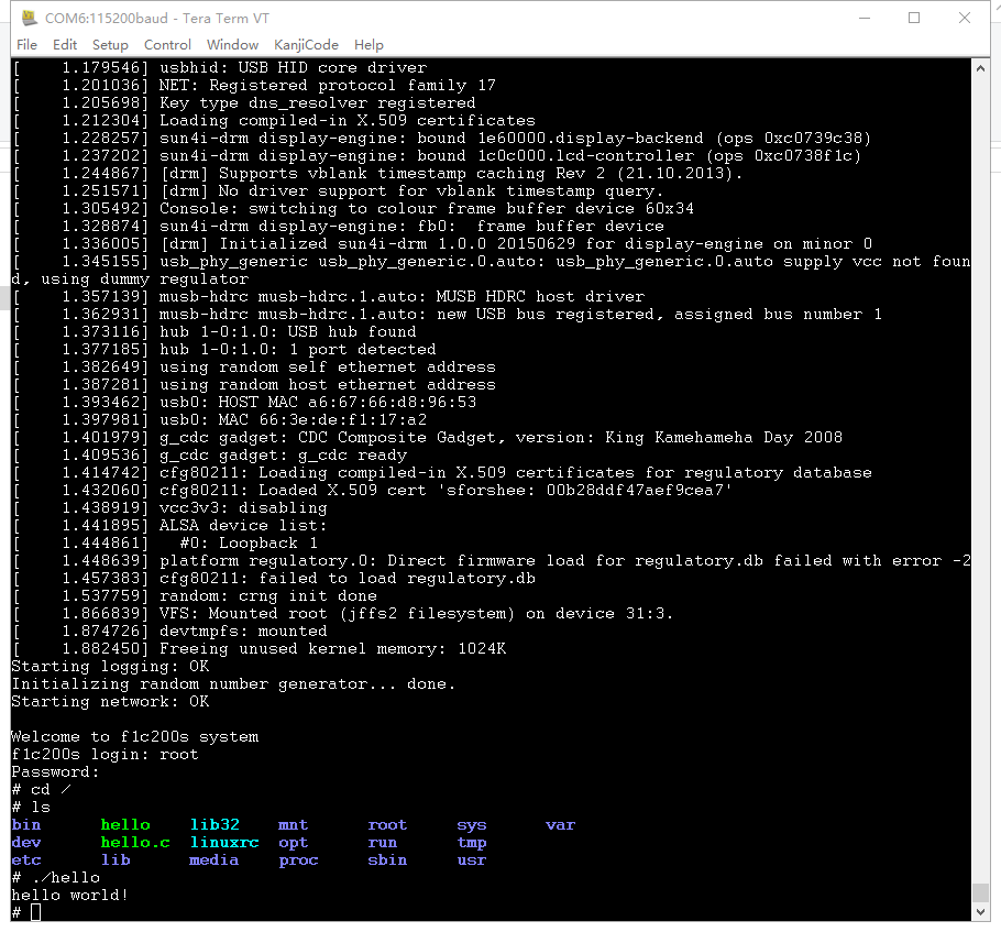

#24 Re: 全志 SOC » 用licheepi zero打开串口1ttyS1失败 » 2020-04-15 23:35:09
已经解决。忘记要换行或回车linux的串口才算收完数据。呵呵,新手太难了。

#30 Re: 全志 SOC » F1C200S再次打样,终于解决USB识别问题和SVREF电压问题。U-boot跑起来,Linux没跑起来。。。 » 2020-04-04 18:44:55
重新配置文件系统参数,重新编译打包,烧写启动:
接下来可以做点灯实验了!感谢坑网这段时间各位大神指点!

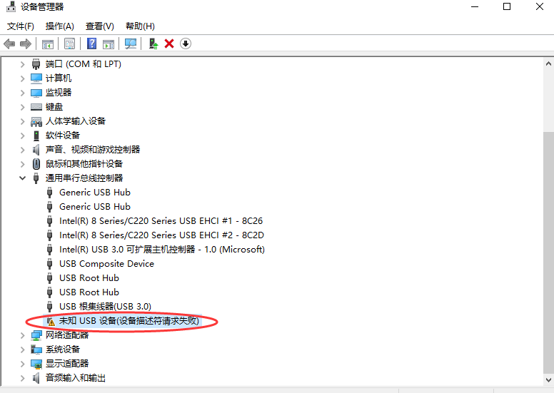

#32 Re: 全志 SOC » 自制F1C200S板子连接电脑USB显示无法识别 » 2020-04-03 17:33:20
ubuntu 说:
请问是如何解决的?
USB驱动没装好,所以SVREF电压就没有。
#33 Re: 全志 SOC » 自制F1C200S板子连接电脑USB显示无法识别 » 2020-04-03 11:19:20

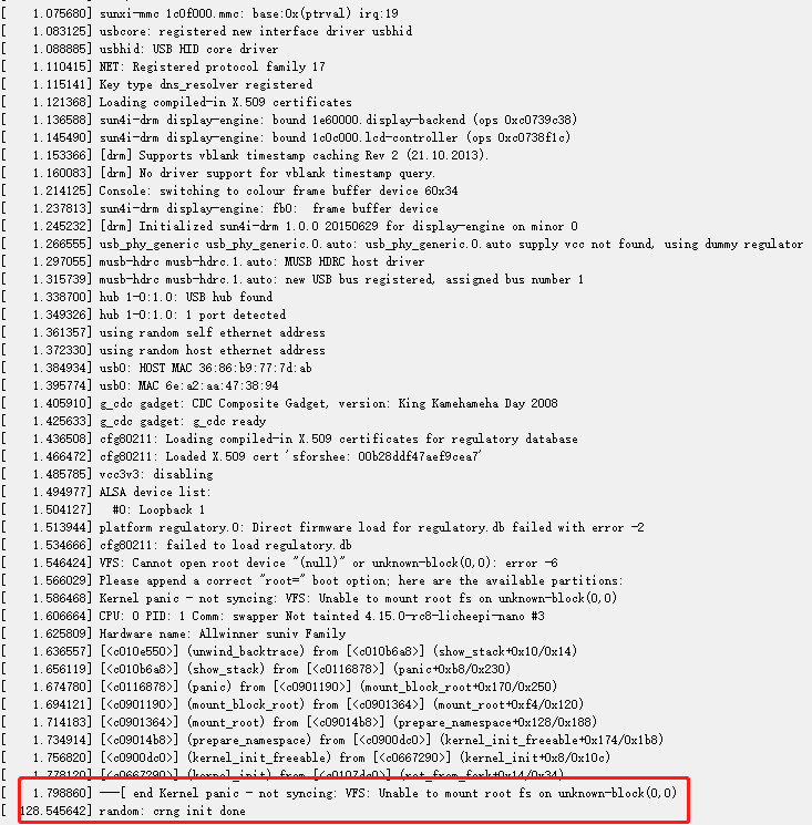

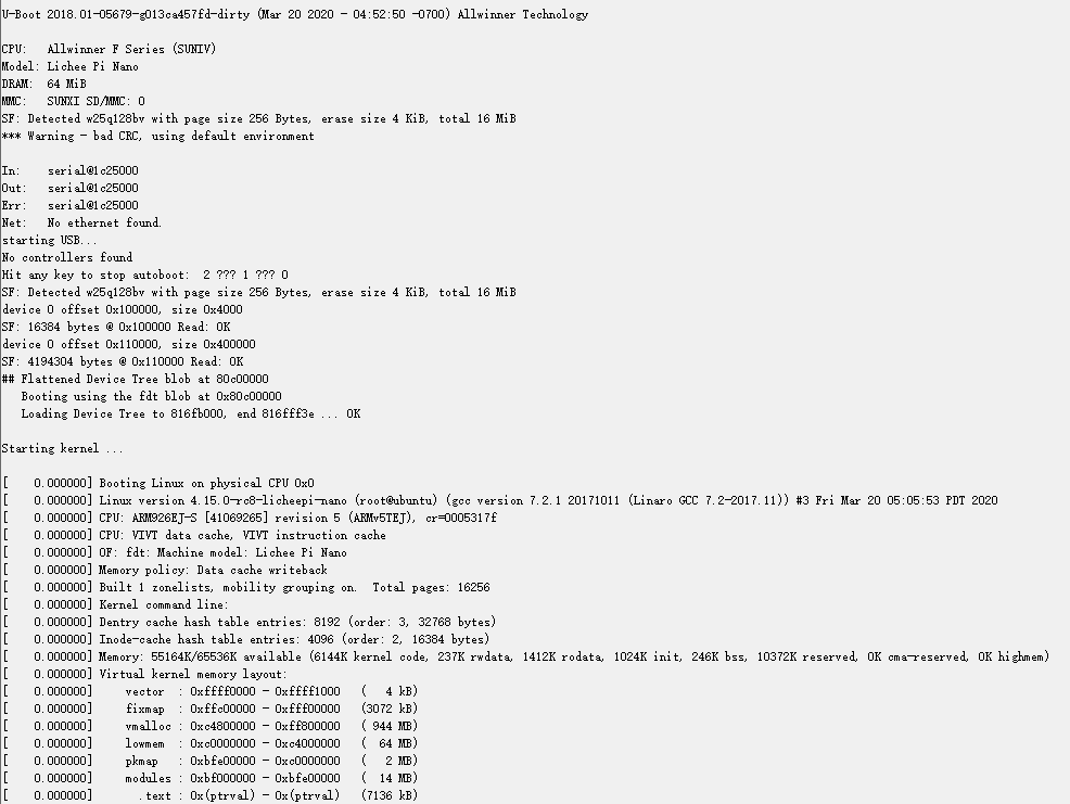

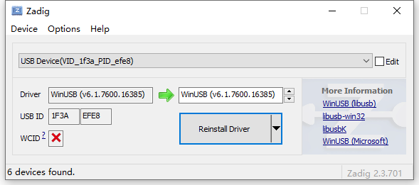

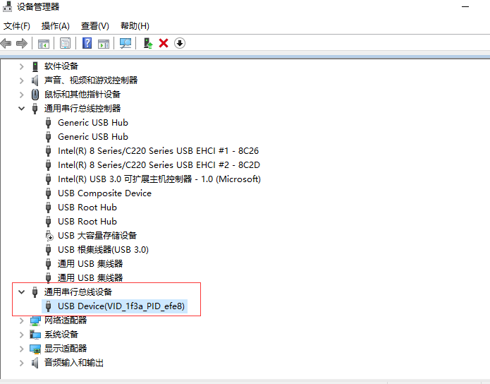

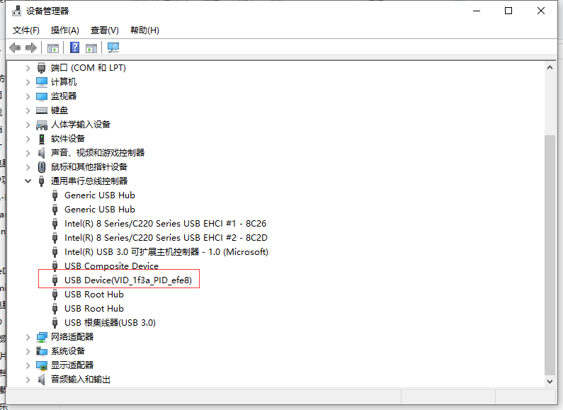

#34 全志 SOC » F1C200S再次打样,终于解决USB识别问题和SVREF电压问题。U-boot跑起来,Linux没跑起来。。。 » 2020-04-03 11:15:45
MK-2020
回复: 11
继上次USB识别问题,把AVCC等电源全部接上,再次打样测试。
接上USB线后,装上驱动发现识别出USB了,但是SVREF为0.04V左右,用了迪卡大神的烧定软件识别不出芯片和Flash。
重新给USB装驱动,打开zadig-2.3.exe软件,按下图重装下驱动:
在设备管理器上看到有些许不同,也有可能本来就是WIN10本事的问题吧!(但是重点是正确驱动装完,SVREF经测试为:1.25V,所以有遇到这里电压不正确的朋友,关注一下是不是USB驱动没装好???)
打开迪卡大神做的烧写软件,芯片和Flash都识别出来了。
烧写编译好的BIN文件,复位:
看到U-BOOT跑起来了
明显Linux还有问题,卡在这里了,继续学习,重新编译再来试过。。。

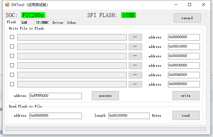

#35 Re: 全志 SOC » DKTool工具BUG提交汇总 » 2020-04-03 10:56:12
@迪卡,USB用你那个驱动好像有问题,认不同芯片和Flash.用了zadig-2.3的驱动就可以了。
用driver文件下驱动也认出来了,是以下状态,但是用不了。

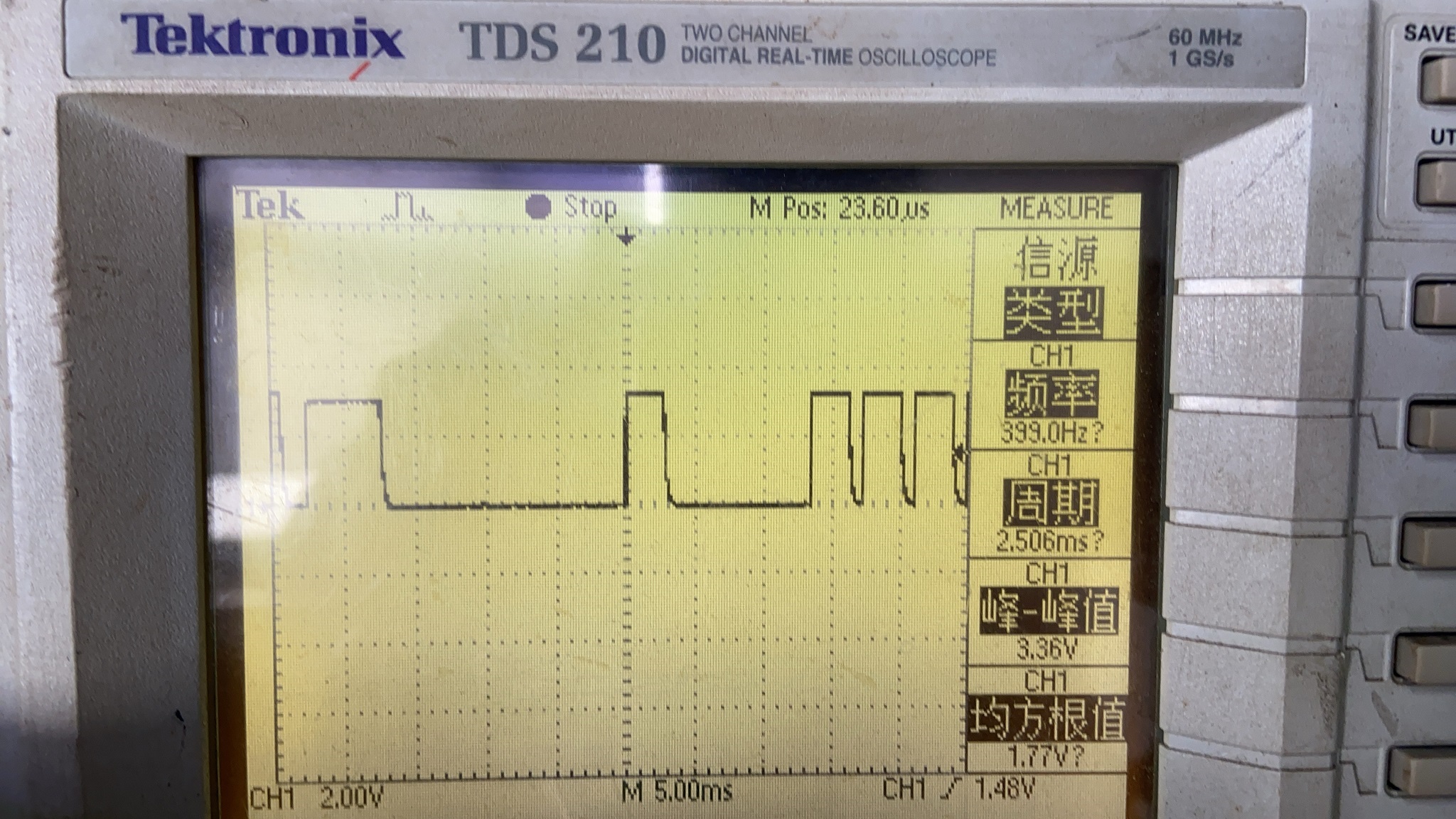

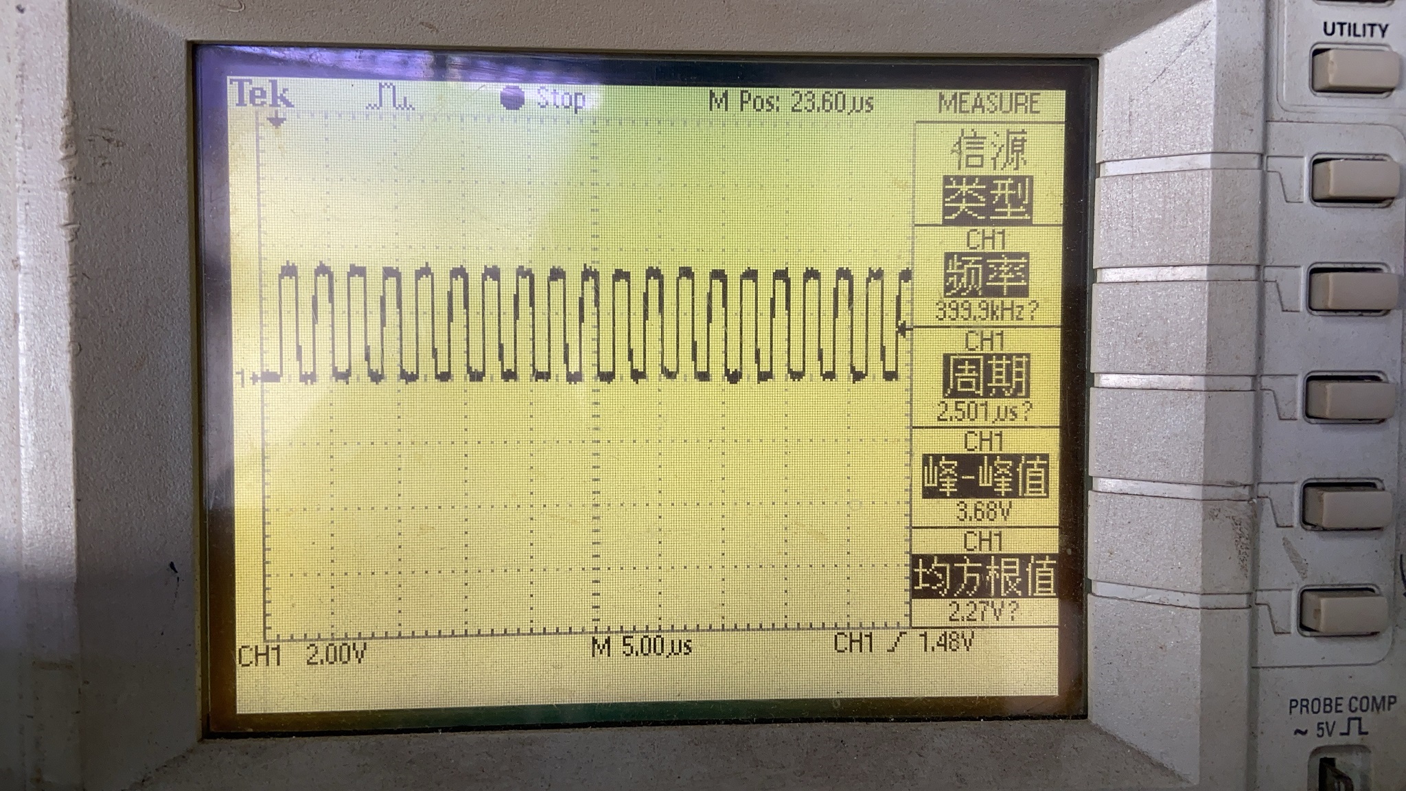

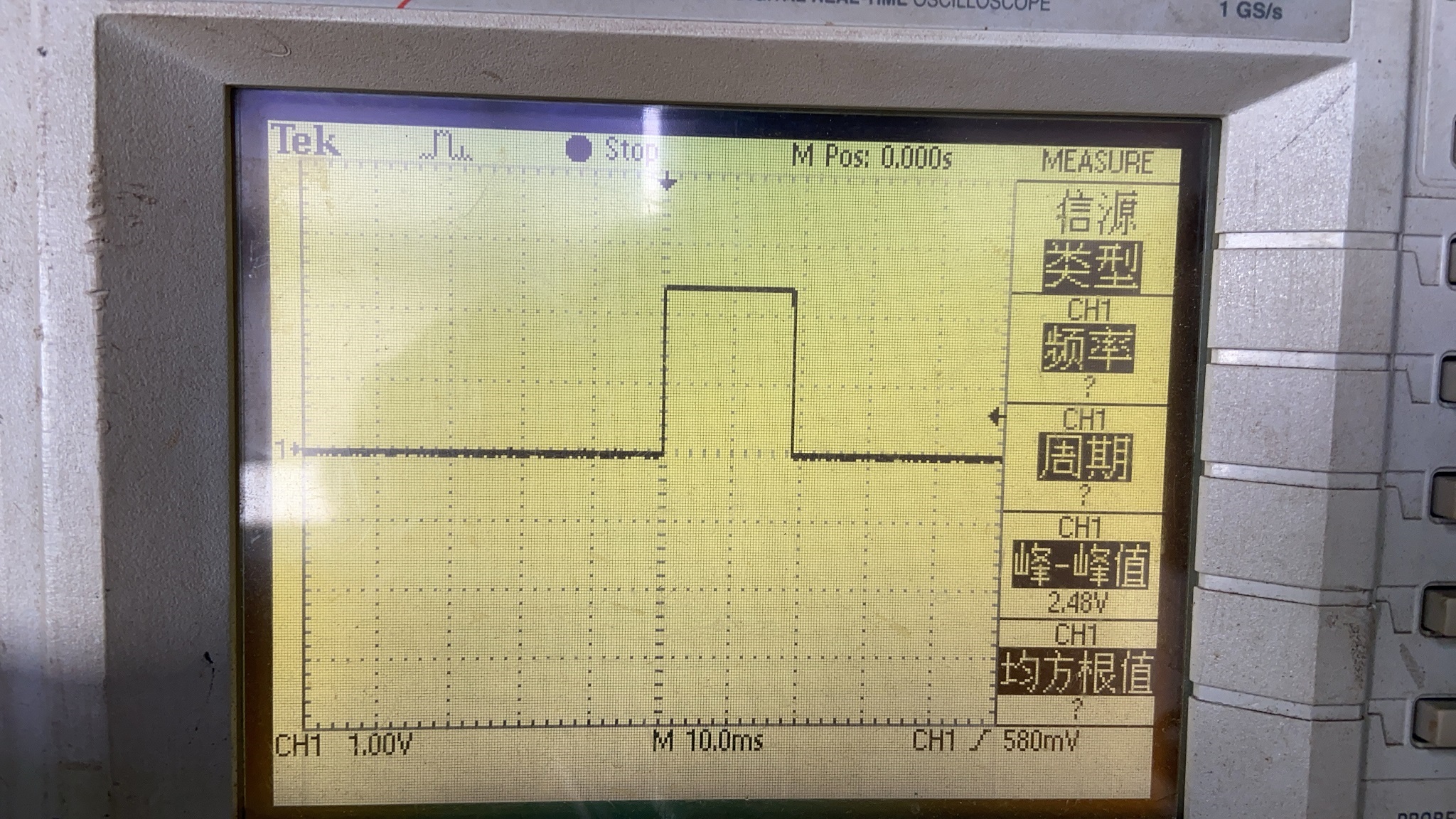

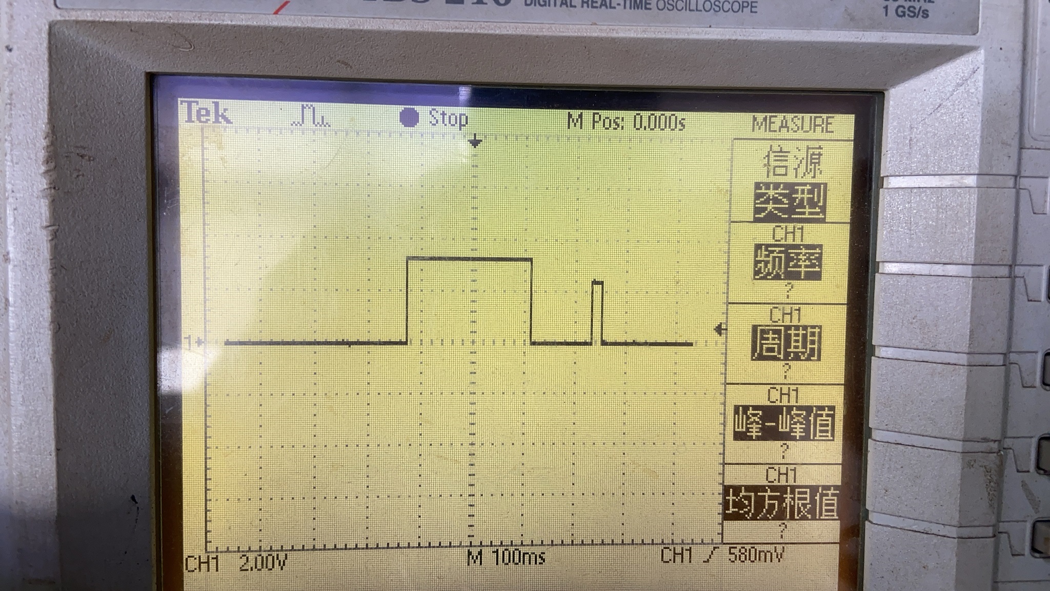

#41 Re: 全志 SOC » 跟论坛大佬学习自己画了一块F1C200S板,USB无法识别,请各位大佬帮分析一下可能存在问题 » 2020-03-27 12:48:25
不接USB和短接SPI_CS脚,上电测试
SPI_CS和SPI_MISO波形:
USB_D+和D-波形:
短接SPI_CS到GND地时USB_D+时波形:
接上USB线到电脑时USB_D+波形:
USB_D-波形:
短接SPI_CS到GND地后,发现无论是SD_CLK还是SPI的MISO脚仍然还有信号输出。。。。。????
按照BOOT SYSTEM启动序顺,最后到USB FEL应该就停在USB BOOT了才对,是否是芯片一直在复位呢?
继续查。。。
路过的大神也帮忙分析分析,谢谢了!

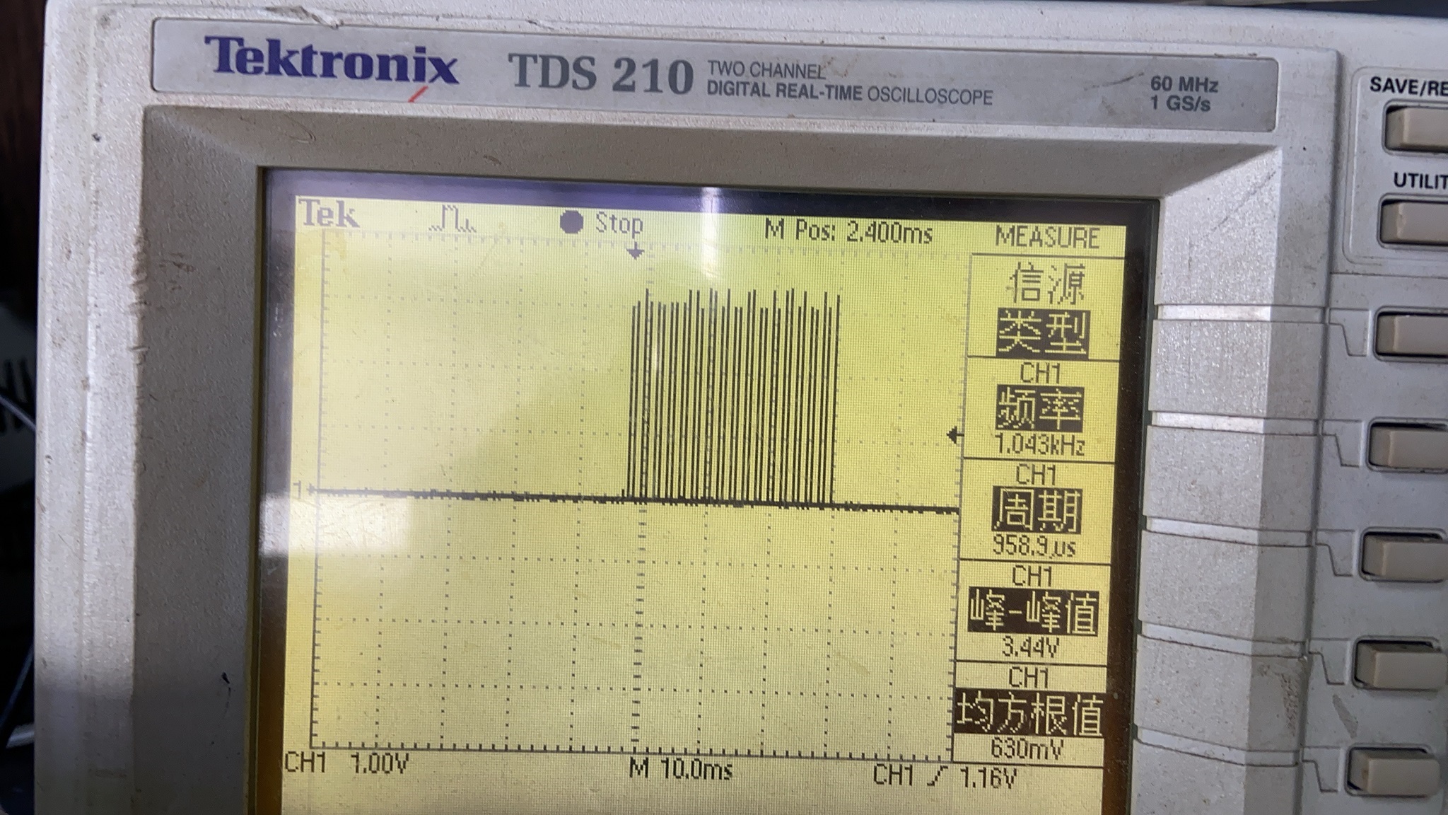

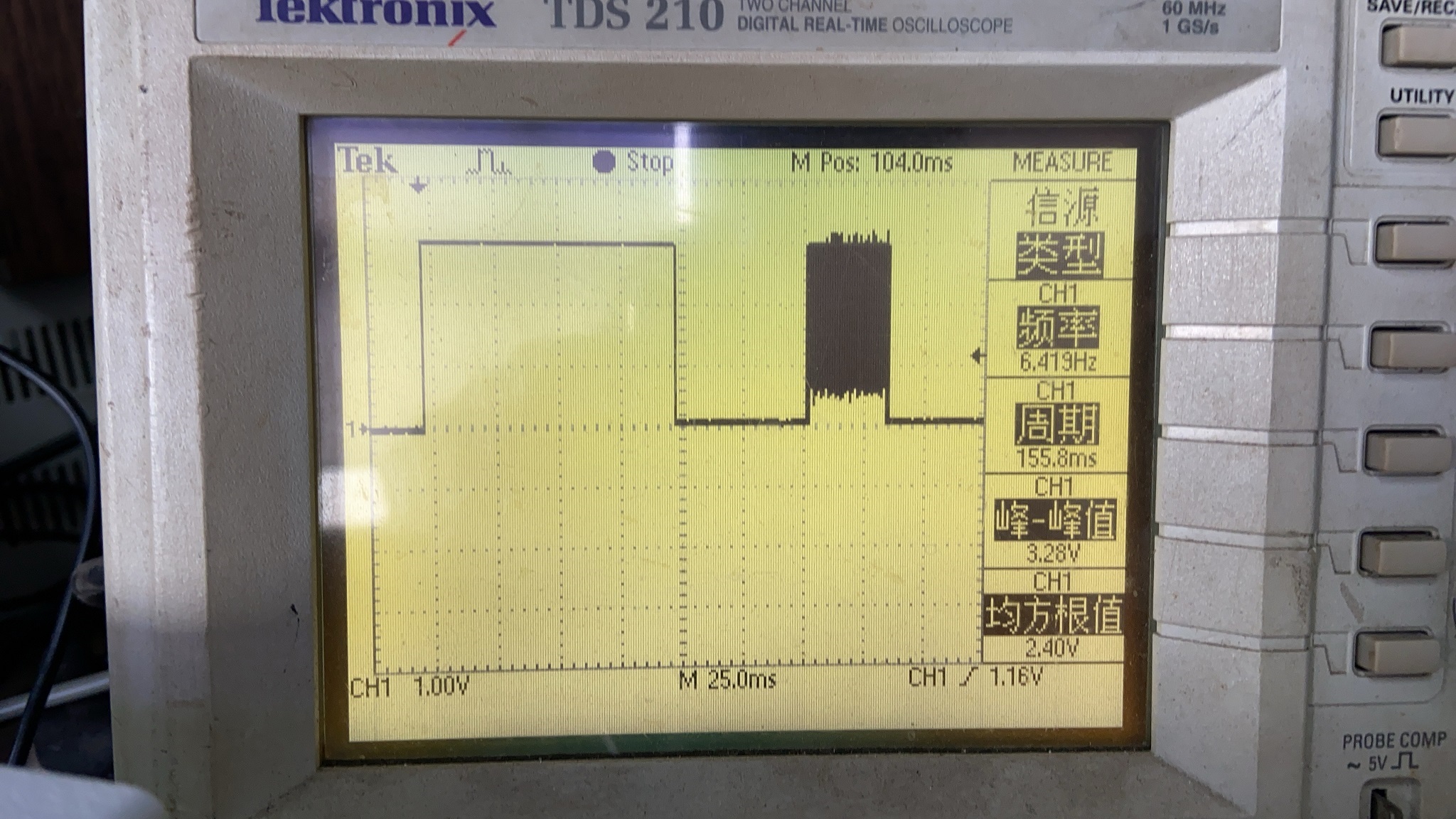

#46 全志 SOC » 跟论坛大佬学习自己画了一块F1C200S板,USB无法识别,请各位大佬帮分析一下可能存在问题 » 2020-03-26 21:45:20
MK-2020
回复: 26
供电测量结果:
电源用的是EA3036,几组供电电压:VCC-IO:3.20V   VCC-CORE: 1.12V   DRAM: 2.54V   SVREF:1.25V (之前出现过只有0.04V是因为芯片没贴好,重新热风枪吹过就好了)
其中ACC、VAR1、VAR2都没接。
显波器查看芯片是否工作:
用显波器看到上电后SD卡和SPI接口都有脉冲信号输出,晶振也测试到有24M波形。短接SPI脚的CS(W25Q128的1脚与4脚短接),
发现USB的D+出现了一个几十ms高电平脉冲信号,后面还跟一串数据信号(比较多没去看是多宽,反正是很多高低电平脉冲,应该是数据了)。
电脑并没有识别出USB,再次偿试插拨USB接口,也没有一点反应。
USB接口D+强制加上拉测试:
接好USB线,短接SPI芯片1和4脚,进入USB BOOT状态;从3.3V接了一个1.5K电阻,给无法识别的USB口D+端强加上拉,偿试了几次插拨USB线,用显波器看到D+和D-两个脚有一大串脉冲数据,但是依然无法识别。
按自己的理解,USB应该不用加上拉做匹配识别的。USB BOOT肯定是个从机,插上USB后,芯片会给D+送一个识配的高电平脉冲,让电脑识别到有一个从机存在,然后再去识别查询该USB从机的ID等,F1C200S进入USB BOOT后从显波器上看也确实是输出了一个高电平,不知道是不是几十ms不足以识别还是什么原因。
对USB理解不多,还请论坛里各位大神帮忙分析分析,看下可能是什么问题,什么因原导致USB识别不了。感谢万分!
