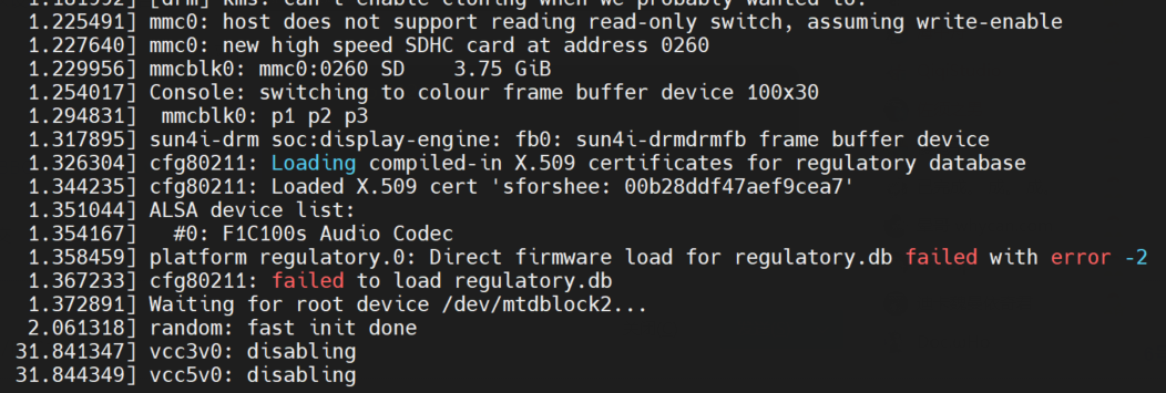

#4 Re: 全志 SOC » mangopi_r3 nand烧录 » 2021-02-09 12:54:28
修改设备树从NAND启动:
我直接烧写进tf卡,也没法进入系统
err
在刚下载玩buildroot时,没有进行编译,修改vim board/widora/mangopi/r3/devicetree/linux/devicetree.dts文件,禁用nor,使能nand,
然后进行编译,如果编译好了,先make clean清空,然后重新make编译。

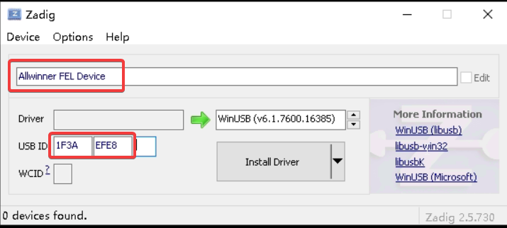

#5 全志 SOC » mangopi_r3 nand烧录 » 2021-02-04 18:46:19
kingwho
回复: 4
因为在linux上,usb设备一会连接主机,一会切换虚拟机,所以没整好,在windows下倒是下载成功了,在windows烧录,要把虚拟机关闭,下载工具位于https://github.com/aodzip/buildroot-tiny200/tree/master/flashutils。
下载NAND的过程是,进入USB模式,电脑接入的是fel设备,先使用sunxi-fel.exe工具下载u-boot-sunxi-with-spl.bin,然后启动uboot,进入DFU模式,电脑接入的是DFU设备,然后再通过dfu-util.exe工具将sysimage-nand.img刷进NAND里面。
安装驱动,安装驱动时不用接入r3。打开zadig,选择"Device"->"Create New Device",手动输入:
xx
点击安装,安装FEL。

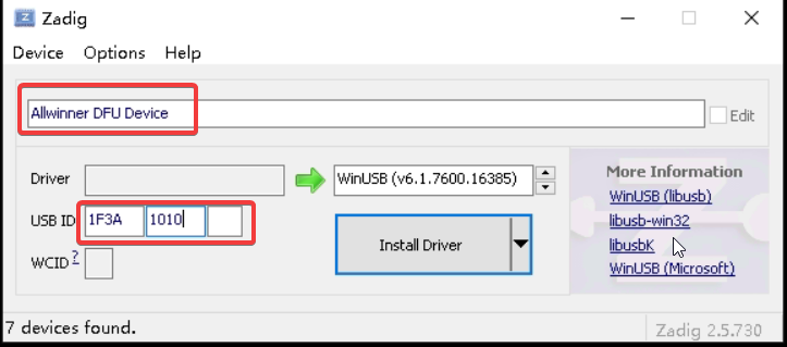

再选择 "Device"->"Create New Device",手动输入:
xx
点击安装,安装DFU。

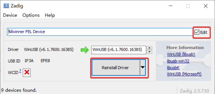

接入r3,此时电脑显示
xx
备注:一开始我将r3接入电脑,电脑好像自动帮我安装了驱动,不过设备名字并不是Allwinner FEL Device,如果电脑没Allwinner FEL Device这个设备,而且也没提示有个设备没驱动,那么就有可能以安装了驱动,设备名是其他的,可以通过插拔r3看一下是哪个设备,然后点击设备属性确定下VIP和PID,再使用zadig软件重新命名,再次安装驱动。
xx
