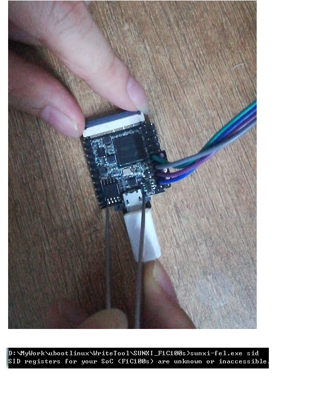

再试测试板子,确认没有问题。短路cs脚,windwos进入了fel那个模式。

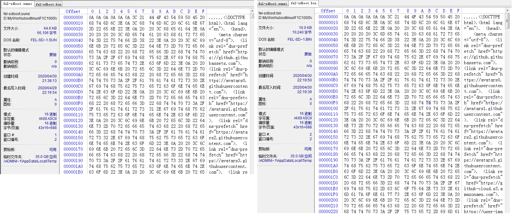

使用sudo dd of=fel-sdboot.bin if=/dev/sdb bs=1024 skip=8 count=10
读出来的数据和写入的数据一样。

Tiny200淘宝0服务。对新手极不友好。所谓的官网只发布了方法,uboot等也不发布一下。收到货后连个测试文件都没有。板子是好是坏都不知。
#17 全志 SOC » 关于“制作一个特殊的TF卡系统进入 fel”的一些疑问! » 2020-04-30 20:28:58
xsxusen05
回复: 13
在网上购了一张nano板子,淘宝地址:https://item.taobao.com/item.htm?spm=a1z10.1-c-s.w4004-21231188695.11.78b052b1JL9cKu&id=584657396198
但是要短路CS脚才能进入fel,觉得非常麻烦,于是动手做一张TF卡进入fel。参考:https://whycan.cn/t_2429.html#p18718
不会贴图,见谅,就在2楼晕哥的回复那里看到的。
制作一个特殊的TF卡系统, 插入即进入 fel, 这样不用短路也能烧录:
http://linux-sunxi.org/FEL
wget https://github.com/linux-sunxi/sunxi-tools/raw/master/bin/fel-sdboot.sunxi
dd if=fel-sdboot.sunxi of=/dev/sdX bs=1024 seek=8   ####sdX替换成你的TF卡实际磁盘设备
===过程如下=====
用360浏览器直接下载fel-sdboot.sunxi,然后复制到ubuntu。插入tf卡。
xs@xs-virtual-machine:~/f1c100s/utofel$  df
文件系统          1K-块     已用     可用 已用% 挂载点
udev            1977476       68  1977408    1% /dev
tmpfs            401596     6328   395268    2% /run
/dev/sda1      50487988 18659324 29240916   39% /
tmpfs           2007964      172  2007792    1% /dev/shm
tmpfs              5120        4     5116    1% /run/lock
tmpfs           2007964        0  2007964    0% /sys/fs/cgroup
tmpfs            401596       60   401536    1% /run/user/1000
/dev/sdb1         16334     3946    12388   25% /media/xs/67E0-F0C7
/dev/sdb2         99033    39824    51756   44% /media/xs/3749a484-ef32-41f3-a06a-ee40599104a1
xs@xs-virtual-machine:~/f1c100s/utofel$ sudo dd if=fel-sdboot.sunxi of=/dev/sdb bs=1024 seek=8
[sudo] xs 的密码:
记录了64+1 的读入
记录了64+1 的写出
66106 bytes (66 kB, 65 KiB) copied, 0.0375018 s, 1.8 MB/s
写入成功,插入nano的TF卡槽。插入usb。退回到windows
D:\SUNXI_F1C100s>sunxi-fel.exe sid
ERROR: Allwinner USB FEL device not found!
反复试了几次都不成功,哪里出错了?
